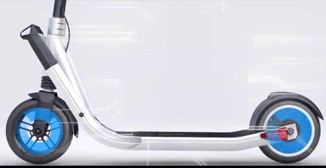

Цитата: М-Велосипедист от 17 Янв. 2019 в 22:05
Это типичное ''не то'' что и сподвигло меня к созданию своего проекта.
1 АКБ в рюкзаке.
2 Некомпактно складывается - плоское сложение отсутствует.
3 Заднее колесо основного механического торможения, жёсткое, полиуретановое.
4 В сложенном состоянии самокат катить не удобно - вертится площадка.
5 Рукоятки в режиме качения с вытянутой стойкой руля в сложенном состоянии неудобно  торчат по сторонам либо сложены и болтаются не закреплённые.
6 Нет встроенных приборов освещения.
7 Не технологичен в производстве.
8 Внешний вид не нравится.
Eswing Two-Wheel Folding Electric Scooter = "электро-версия" самоката Oxelo 9EF
1. АКБ внутри деки (под ногами), съемный (заменяется за 1 мин.).
2. Компактно складывается - плоское сложение присутствует.
3. Заднее МК с литой резиной, переднее надувное (+передний амортизатор).
4. В сложенном состоянии катить очень удобно (площадка зафиксирована).
5. Рукоятки руля фиксируются в сложенном состоянии.
6. Есть встроенные приборы освещения (передний фонарь и задний с функцией стоп-сигнала).
7. Вопрос про технологичность в производстве лучше задать производителю.
8. Внешний вид - похож на обычный самокат (+ присутствует возможность выбора цвета).
Фото
 Другие характеристики для сравнения
... Максимальная скорость = 28км/ч
... Вес = 10,2кг
... Длина = 95см (размер площадки для ног = 40х17см)
... Диаметр колес 8" (20см)
... Дорожный просвет = 7см
... Максимально возможная ёмкость батареи = 252Втч (дальность хода с данной батареей ~ 20км)
... Есть стандартный для эл.транспорта дисплей (с индикацией скорости, пробега, состояния батареи и др. функций)
... Регулируется высота руля
Сравнение внешнего вида Eswing Electric Scooter и Oxelo 9EF
Видео Eswing Electric Scooter
Видео Oxelo 9EF
На этом видео более детально показан процессы: сложение, разложение, парковка без подножки и транспортировка самоката в сложенном виде за ручку.

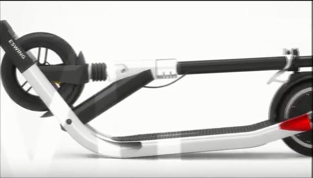

Цитата: Pavel__ от 19 Янв. 2019 в 04:512. Компактно складывается - плоское сложение присутствует.
Плоское сложение отсутствует.
Цитата: Pavel__ от 19 Янв. 2019 в 04:513. Заднее МК с литой резиной, переднее надувное (+передний амортизатор).
Совершенно не логично - лучше бы наоборот, заднее колесо более нагружено.
Цитата: Pavel__ от 19 Янв. 2019 в 04:51. Дорожный просвет = 7см
Маловероятно. Посмотрите картинку пропорции - если колесо диаметром 20см просвет явно меньше 7см.
Цитата: Pavel__ от 19 Янв. 2019 в 04:51... Длина = 95см (размер площадки для ног = 40х17см)
Плохо.  Нерабочая часть габарита превосходит обитаемую.
Обитаемая часть от общего габарита составляет всего 41%
У моего самоката 68% - значительно превышает половину.
Цитата: Pavel__ от 19 Янв. 2019 в 04:514. В сложенном состоянии катить очень удобно (площадка зафиксирована).
В сложенном состоянии данный самокат придётся катить только под наклоном в режиме большого габарита - в толпе пешеходов это не удобно.

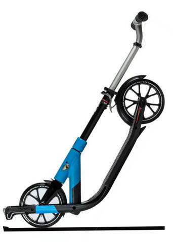

Цитата: М-Велосипедист от 19 Янв. 2019 в 14:44И не простое как у всех, а компактное...
Автор... А вот интересно именно ваше мнение по поводу "как у всех".
Вот у такого самоката, достаточно ли сложный, и не компактный элемент складывания?
М-Велосипедист
Цитата: rx3avs от 19 Янв. 2019 в 15:12Автор... А вот интересно именно ваше мнение по поводу "как у всех".
Мое мнение, что сложение не удачное - компактность достигается не за счёт конструкции механизма сложения, а за счёт малого диаметра колёс.
Это не приемлемо.
