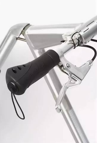

Хорошо бы пойти ещё дальше - сделать полноценный механический  тормоз на переднее колесо, а от заднего тормоза вообще отказаться - все ''зайцы'' будут пойманы, появится стояночный тормоз с обычным в одном механизме.
Стопорить при стоянке верёвочкой рукоятку тормоза, как на Стриде просто и эффективно.

скорее - не появится... потому что эффективность такого простенького тормоза - только удерживать от убегания в вертикальном положении, иначе - придется мудрить более сложную конструкцию, которая должна работать взаимо-"перпендикулярно"? т.е. быть отпущенной в рабочем положении, но блокироваться в сложенном, при том, что нужно оперативно отпускать "ручной" тормоз одним пальцем, держа одной рукой за ручку (когда катишь).
Цитата: М-Велосипедист от 24 Фев. 2019 в 01:58Стопорить при стоянке верёвочкой рукоятку тормоза, как на Стриде просто и эффективно.
фигня полная... надо именно оперативно - нажал одним пальцем и катишь отпустил - остановился.
