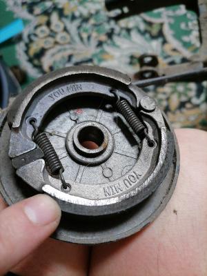

А кто мне подскажет, почему у меня колодки вот так трутся?
И как это вылечить, не должно же так быть.
Upd. : осмотрел посадочное место, снизу и сверху такой же выработки нет. Отсюда вывод-дотачивали "на месте", потому что вся деталь серая а эти места блестят.

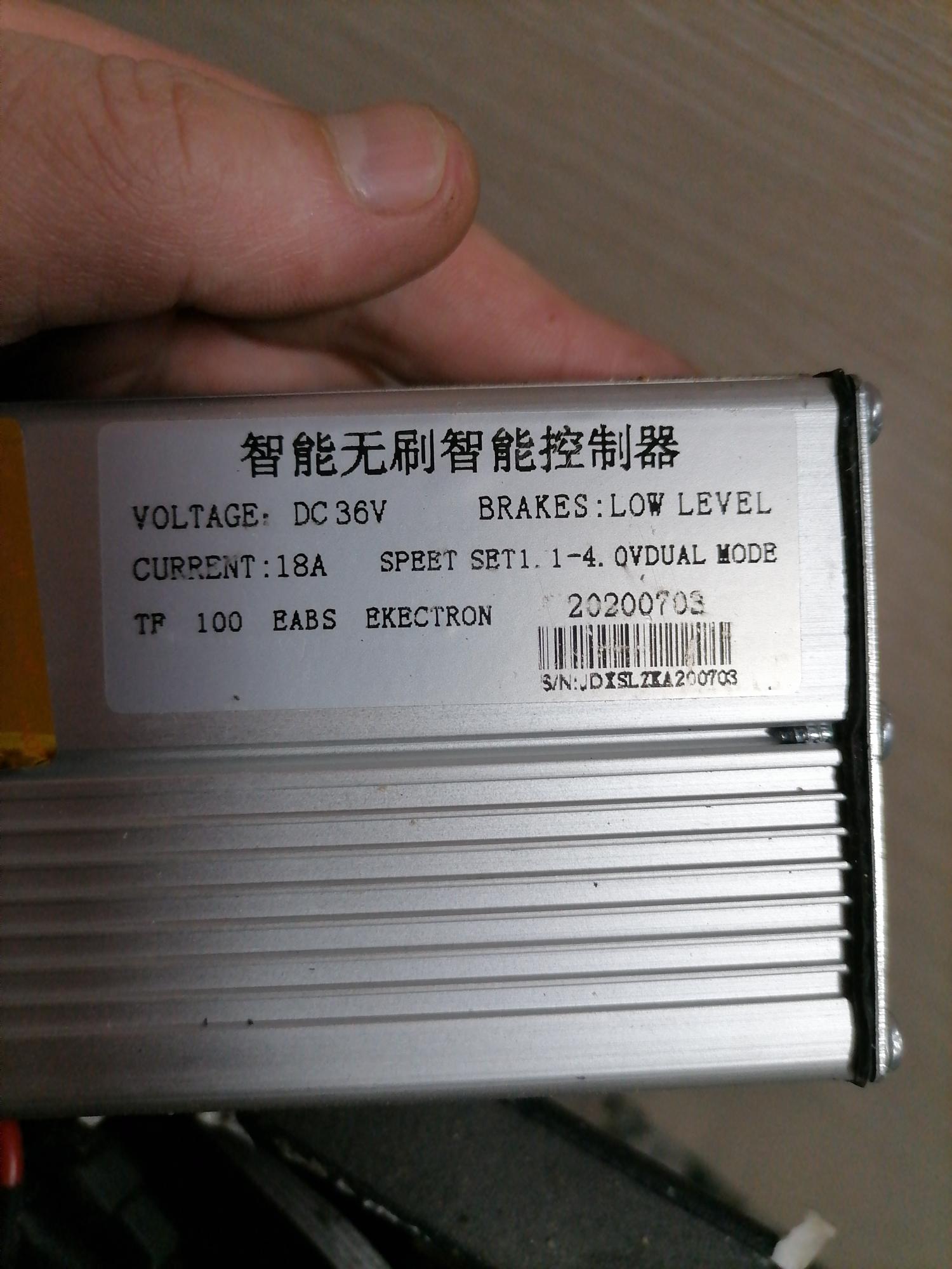

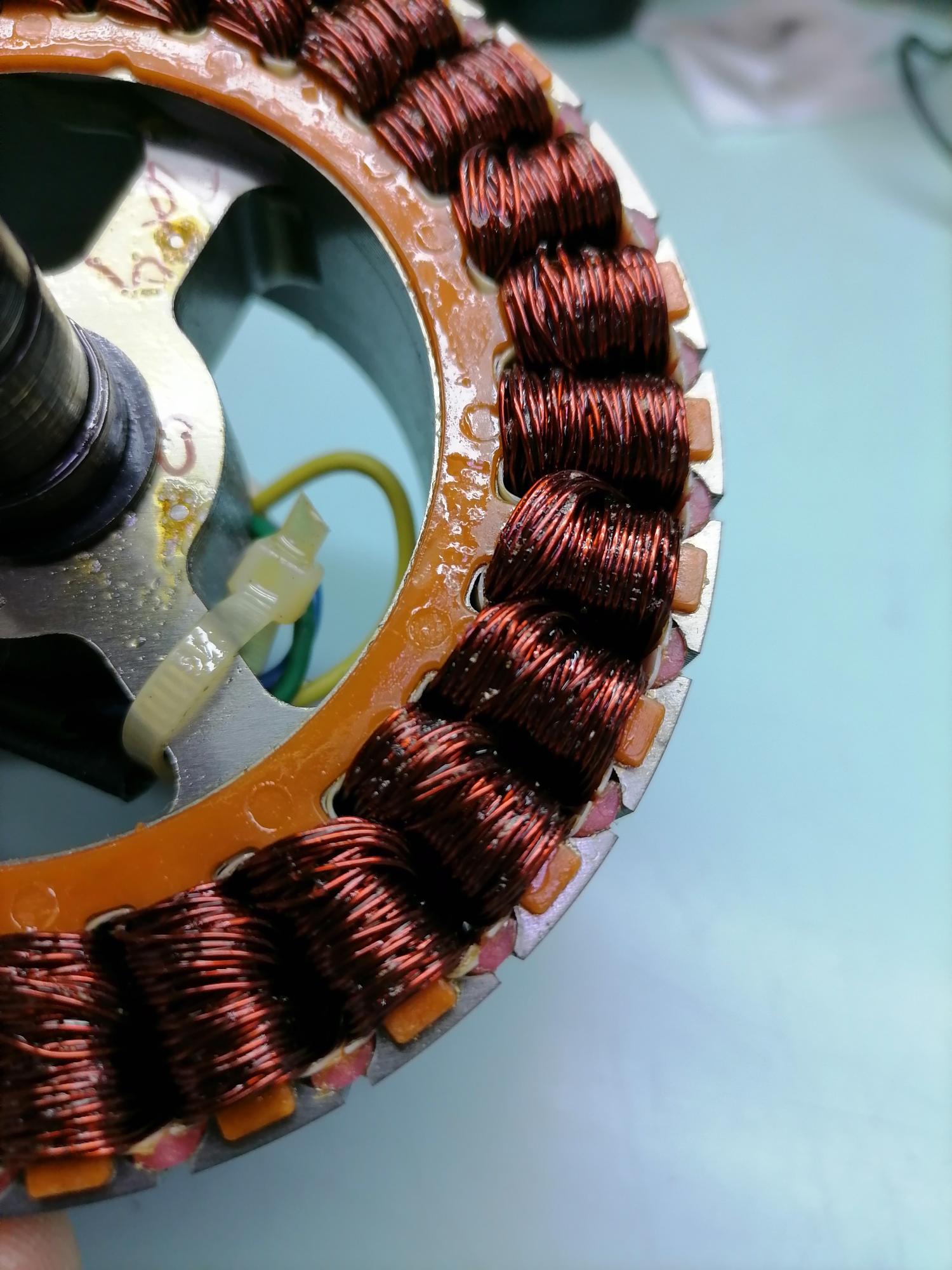

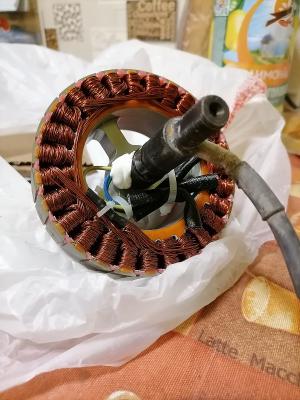

Upd2: разобрал МК для замены покрышки. Намотка безобразная. Зато лаком покрыта (тоже безобразно). Герметизация провода, герметизация крышки присутствует. Летом ездил и в дождь и по лужам, внутри чисто и сухо. Заодно набью подшипники смазкой, что то её там мало, но крутятся хорошо. Датчиков Холла нет. Кто щнает, этот контроллер работает с ними?

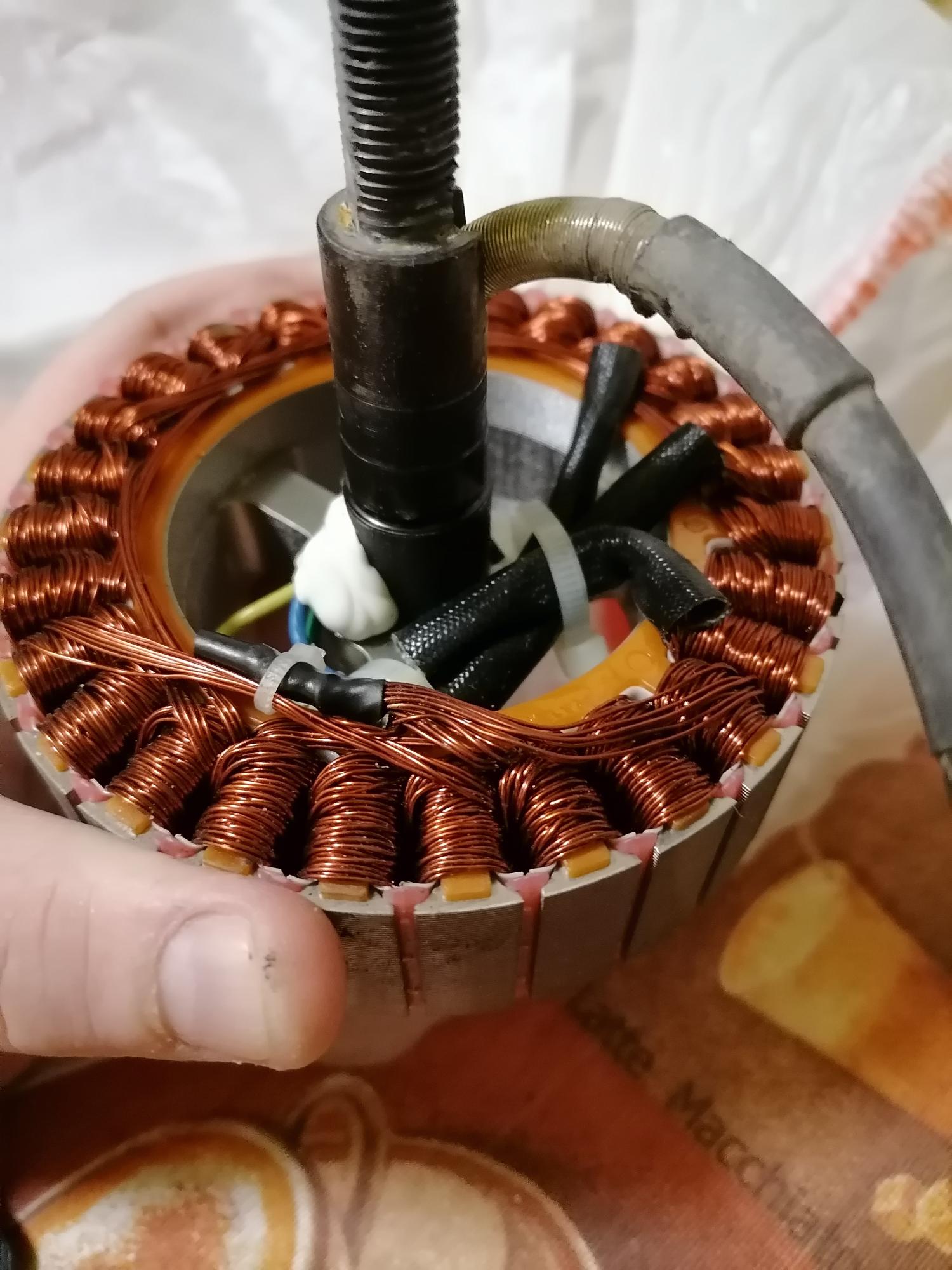

И ещё. Обмотка 4 провода, запитано 3 а четвертый заизолирован. Так и должно быть, кто знает?
Виталий40
Цитата: Sfairat77 от 14 Фев. 2022 в 13:38Датчиков Холла нет. Кто щнает, этот контроллер работает с ними?
да хрен его знает,надо паять датчики в мотор,разьем в контроллер и пробовать,я себе просто поставил контроллер сразу под датчики холла и мотор колесо соотвествующее,оно еще и более оборотистое оказалось,стало тише и быстрее

Электрики глянули вчера, это скрутка, видимо целого не хватило на обмотку. Сделал пропитку лаком на заводе заодно
Sfairat77
Пропитка лаком обмотки мк(выполнялась на заводе профессионалами, сушка под вакуумом.)Гидроизоляция БК заводским компаундом. Контроллер решил не изолировать, считаю это избыточным, так как корпус относительно герметичен, и дека дополнительно изолирована герметиком. После сезона наката вскрыл, внутри ни пылинки.

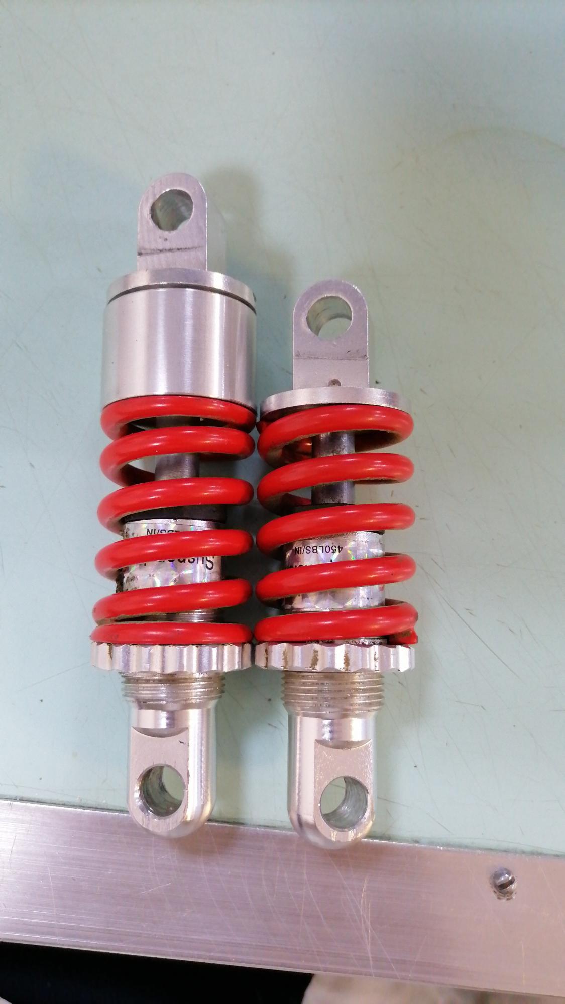

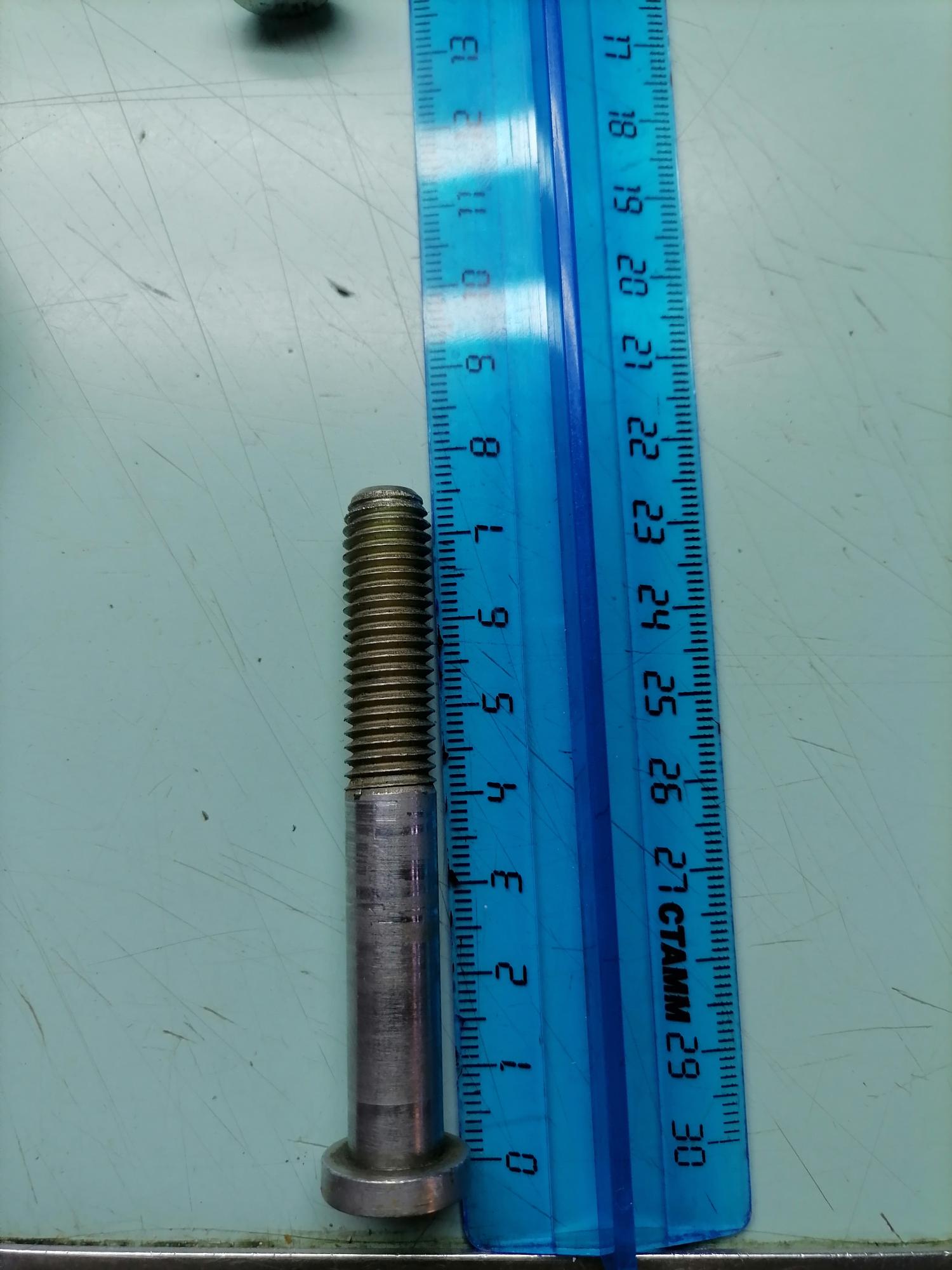

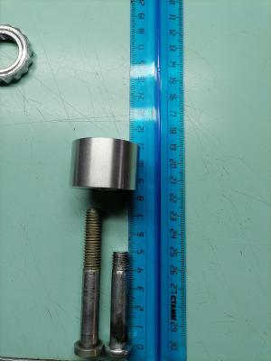

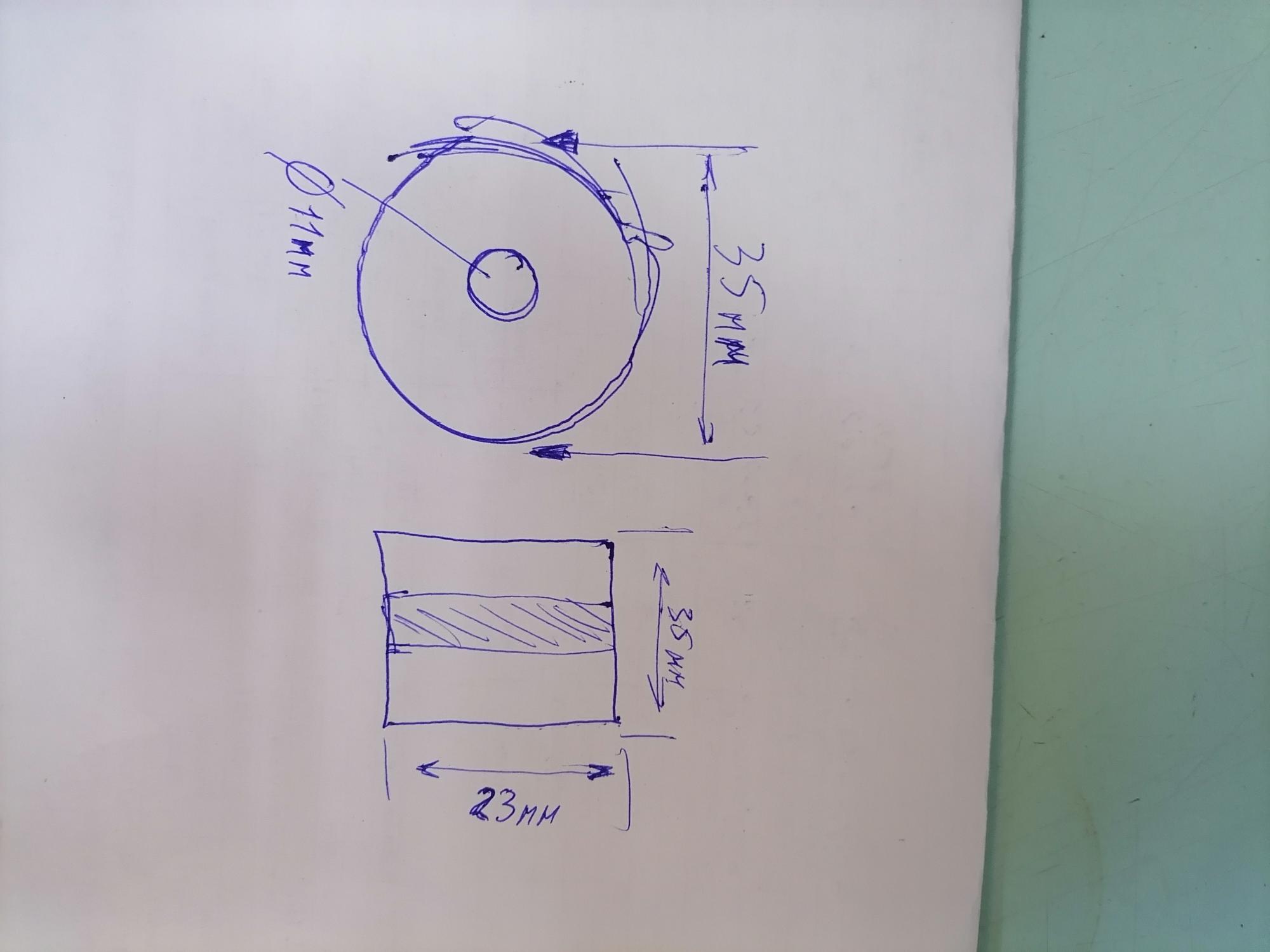

Мой вариант изменения клиренса задней подвески. Первый шаг-заставить маятник работать. Для этого сточил внутреннюю втулку на 2мм,поджал уши маятника. Между ушами деки и ушами маятника вложены шайбы из титана, смазано и собрано. Маятник ходит свободно. Шаг второй. Сейчас дорогой, но самый простой-заменить амортизаторы на аморты от м4, без переделок. Я легких путей не ищу, да и цена уже не радует даже на авито. Поэтому я их переделал совершенно бесплатно, считаю это решение ничуть не хуже покупки амортов от м4. Первым делом выточены болты из особо прочной стали на 25мм длиннее родных. И проставка, размеры на картинке. Заодно вместо алюминиевых были выточены стальные уши, но это уже вкусовщина. Болты и уши оцинкованы. Результат смотрим на фото. Положение пружины аналогично их положению до переделки.
Расстояние между центрами отверстий в ушах получилось- 125мм

я задние аморты от М4 ставил по нескольким причинам:
1:Увелечение клиренса
2:Закрытая конструкция амортов(что исключает попадание в них грязи)
3:Отсутсвие каких либо слесарных навыков,хотелось просто купить поставить и забыть,что и было сделано
