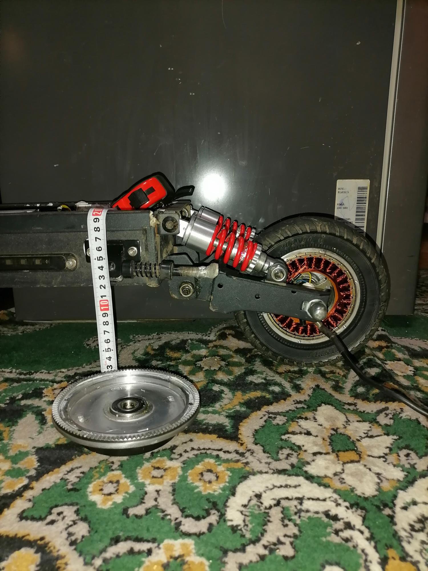

Увеличение клиренса у меня получилось. В корпусе м4 те же пружины, грязь для них некритична. Но да, про пыльники думаю. Слесарку тоже не я делал, дал размеры мне выточили все что надо. И от м4 я хотел купить, но не успел. А сейчас цена даже на авито не устраивает, не говоря уже про новые. И я так же поставлю и забуду. Своим вариантом поделился в познавательных целях, может кому пригодится. В принципе, можно просто взять длинный болт, лишнее отрезать болгаркой и проставку набрать шайбами
Sfairat77

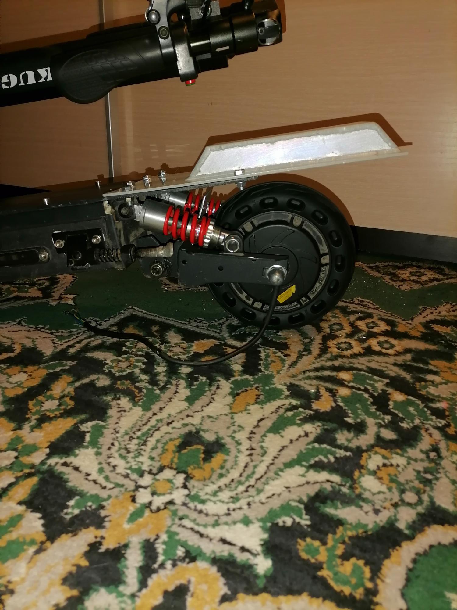

Установил померять, не дождался новой резины, натянул для примерки старую. Клиренс +2 см, смотрятся вообще огонь. Встал, они РАБОТАЮТ. Сжалисьна 5-7мм, мой вес 80,попрыгал-пружинят.

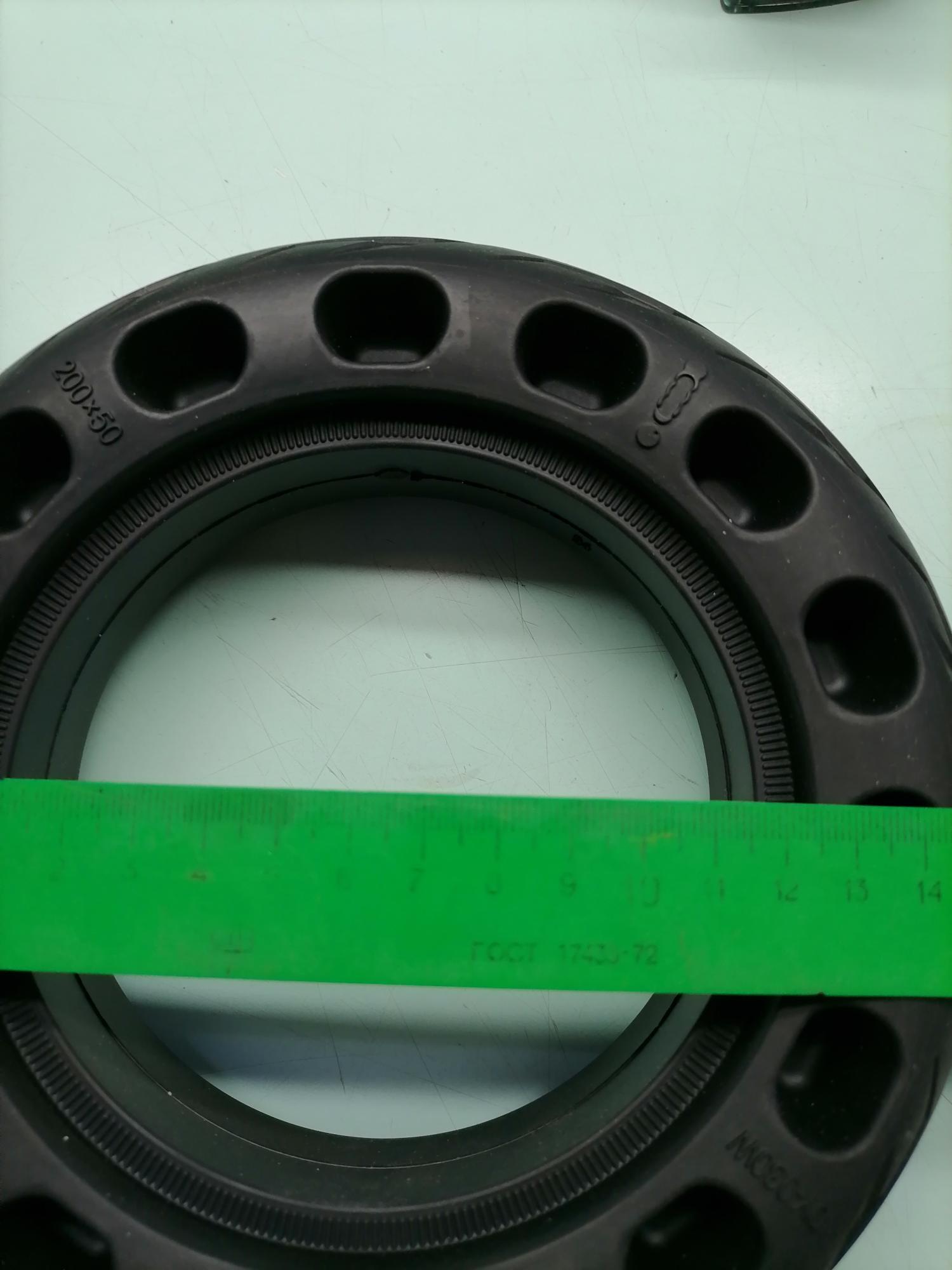

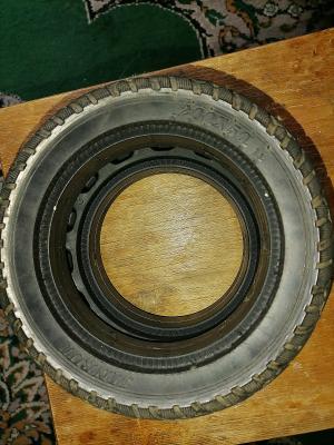

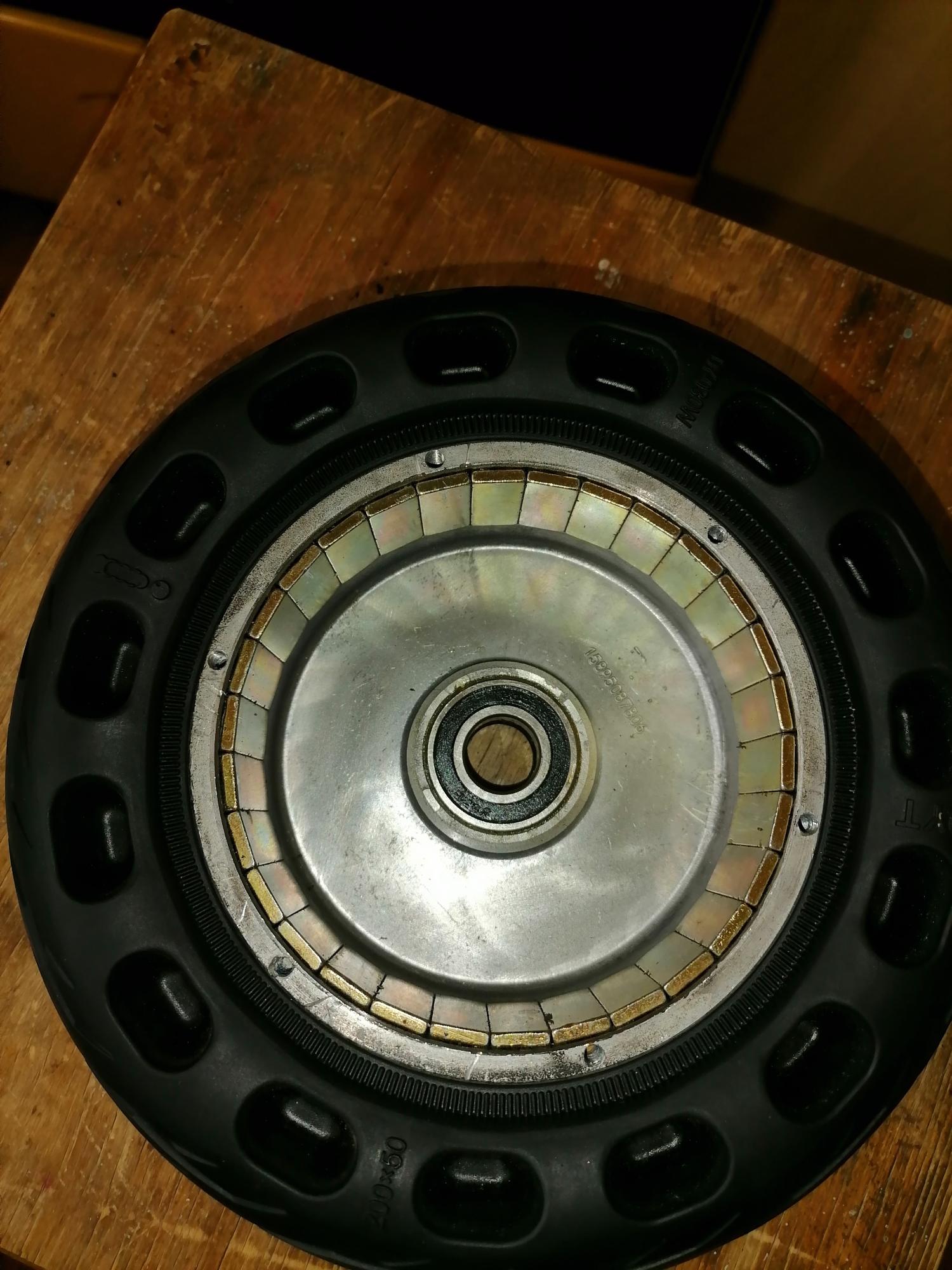

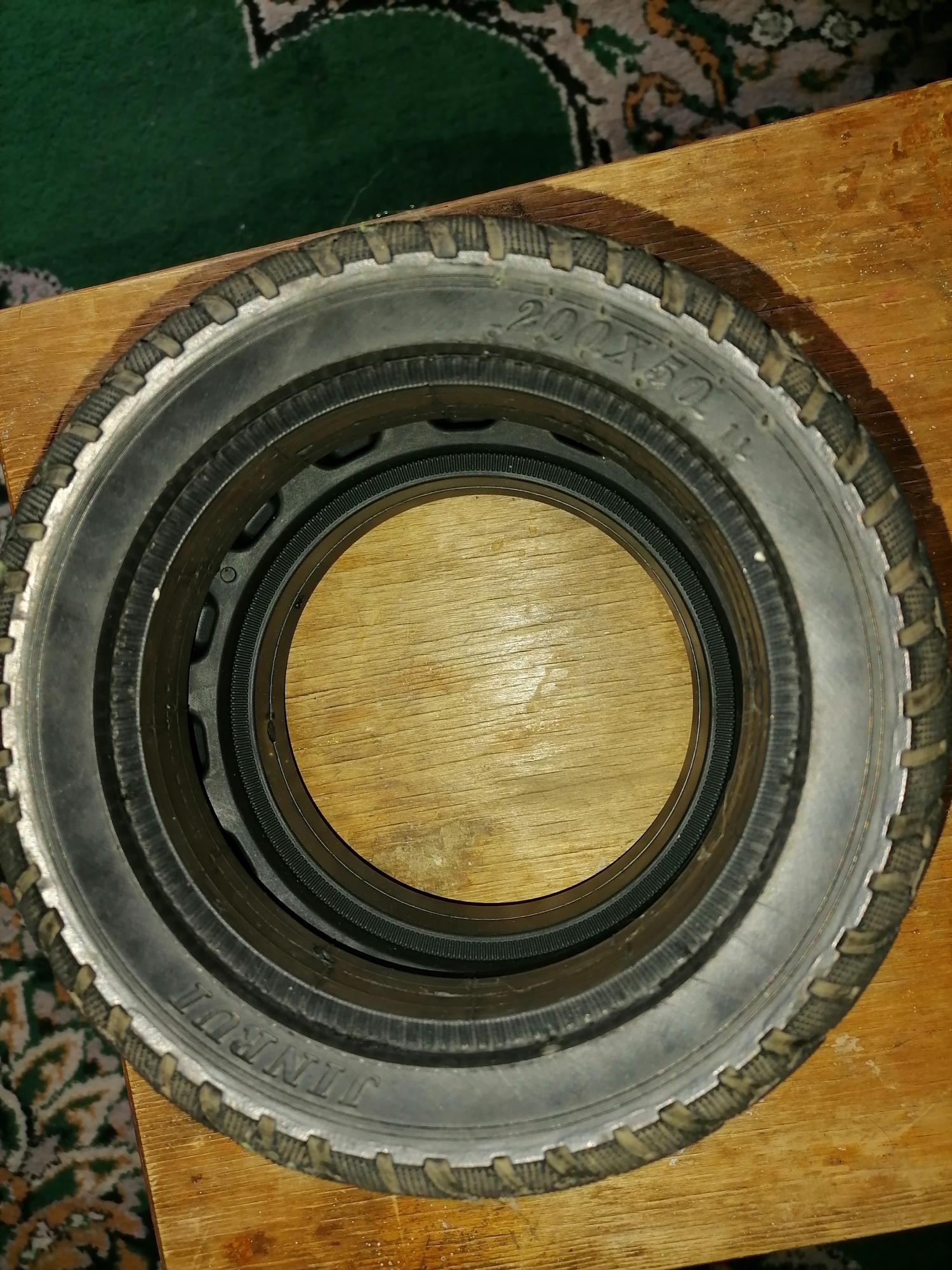

Установил новую покрышку на мк. Купил по описанию на ямаркете, типа подходит но с трудом. Потому что посадочное у нас 123,а колесо 112-123,типа универсальное. Без подогрева в микроволновке и 2 монтажек не натянуть. Село ОЧЕНЬ плотно, так что не боюсь, что прокрутит. На фото оригинал, под ним новая. И на колесе уже.

Теперь внимание, вопрос : собрал всё, установил. Электронику не трогал вообще. МК вращается в обратную сторону. На контроллере "лишних" проводов нет. Поменял местами желтый с зеленым, крутит в правильную сторону. Теперь, собственно, вопрос : какого лешего колесо начало крутиться назад, и нормальное ли решение я применил, не взбредет ли контроллеру опять поменять направление вращения?

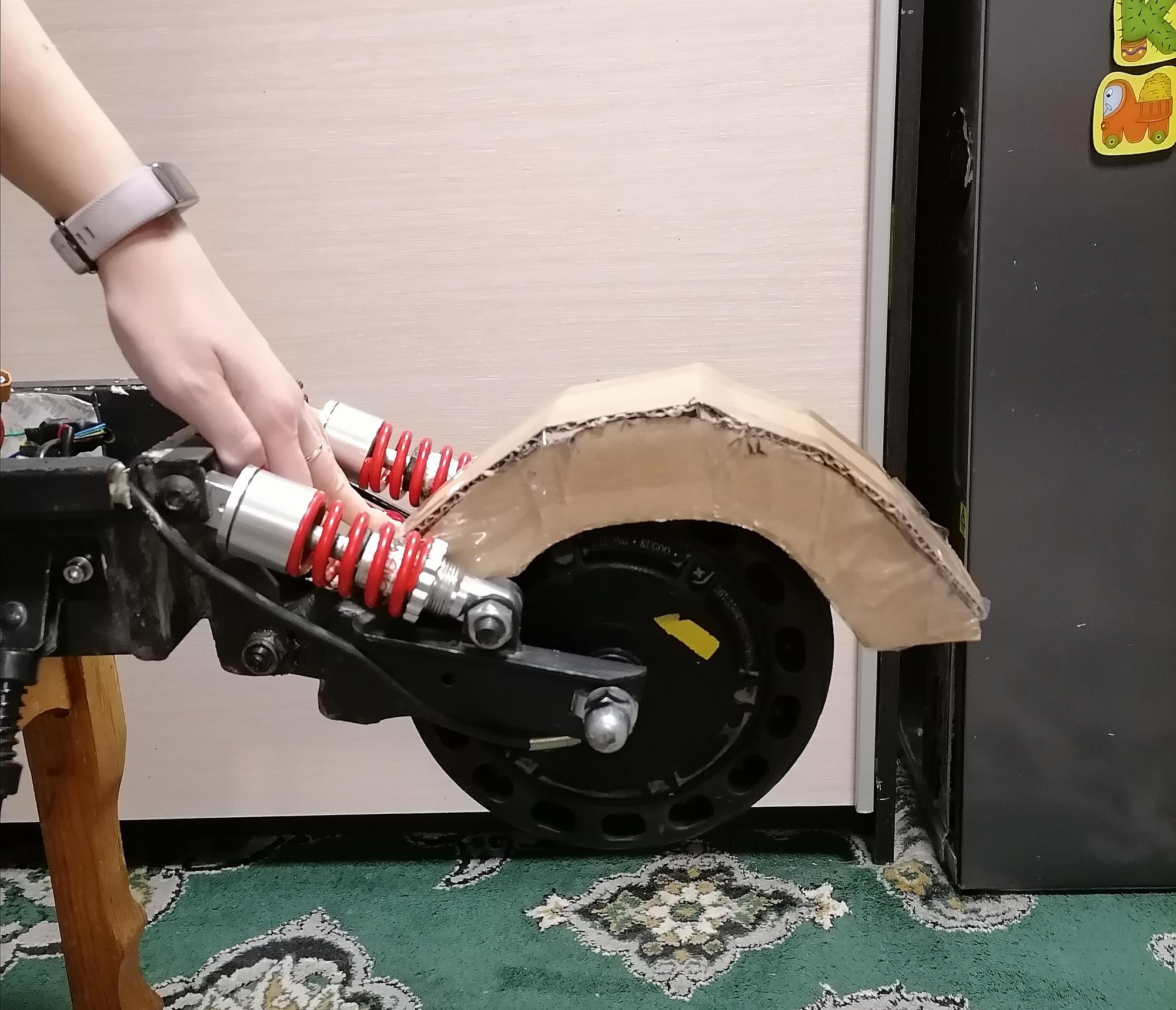

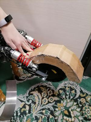

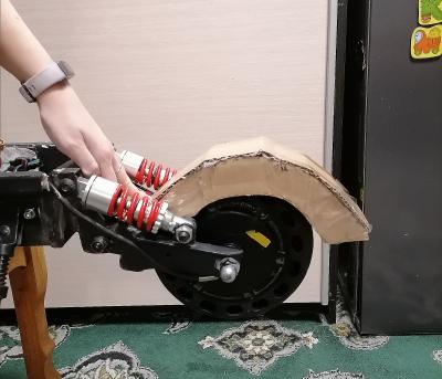

Что то совсем тема увяла. Кто-то колхозил заднее крыло? Родное меня бесит. Хочу нечто подобное, пока кручу-верчу в картоне, потом сделаю из авиационного алюминия. Что скажете? Крепление на маятнике, в залней части еще распорка для десткости от гайки колеса до края крыла
Виталий40
Во первых еще не сезон
Во вторых М2 вообще мало у кого есть так как не сильно популярен
Ну и третьих некогда и нечего особо писать про него,лично я езжу просто и все
Цитата: Sfairat77 от 09 Март 2022 в 18:40Кто-то колхозил заднее крыло? Родное меня бесит. Хочу нечто подобное, пока кручу-верчу в картоне, потом сделаю из авиационного алюминия. Что скажете? Крепление на маятнике, в залней части еще распорка для десткости от гайки колеса до края крыла
а что его колхозить? крыло нормальное,единственная его проблема в заднем брызговике,который очень маленький и узкий,пока просто руки не доходят занятся этим

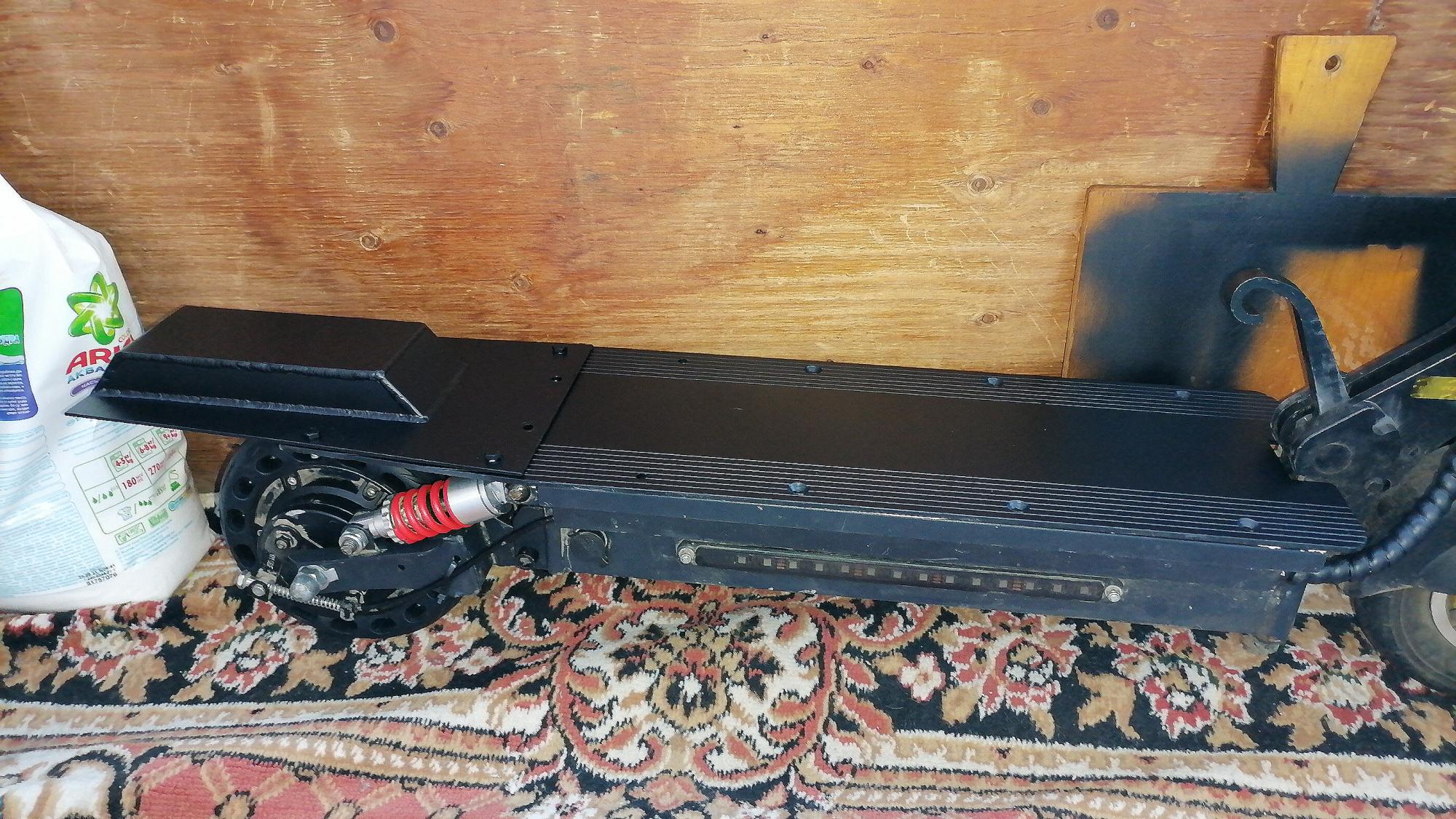

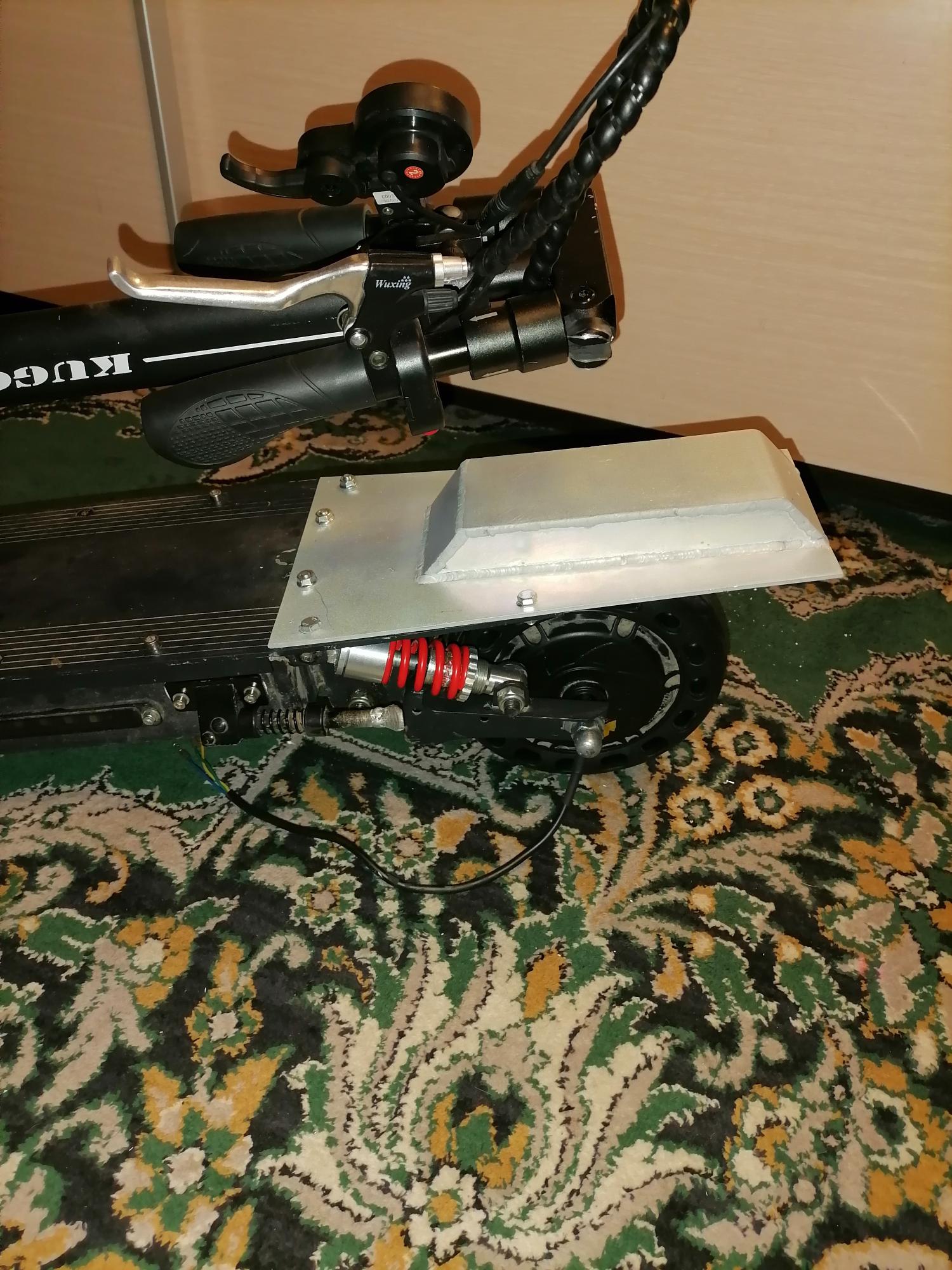

В общем, вот что сделал. Как по мне, интереснее родного. И брызгать 100% не будет. На выходных покрашу и установлю стоп.

Цитата: Sfairat77 от 23 Март 2022 в 18:04В общем, вот что сделал. Как по мне, интереснее родного. И брызгать 100% не будет.
Можно из кошачьего лотка похожее сделать.
Виталий40
крыло сделал слишком длинное,смотрится через чур колхозно,было бы чуть чуть по короче и уже было бы нормально.А по хорошему надо просто к родному крылу на 3д принтере сделать нормальный брызговик и проблема решена.А так ты себя еще и габарита с стоп-сигналом лишил,мой совет сделай хотя бы чуть покроче крыло чтоб не так колхозно выглядело,и родной задний фонарь как то приспособь
Sfairat77
По длинне на 3см длиннее родного. Габарит/стоп установлен родной. Смотрится вживую гораздо лучше родного горбатого нечто
