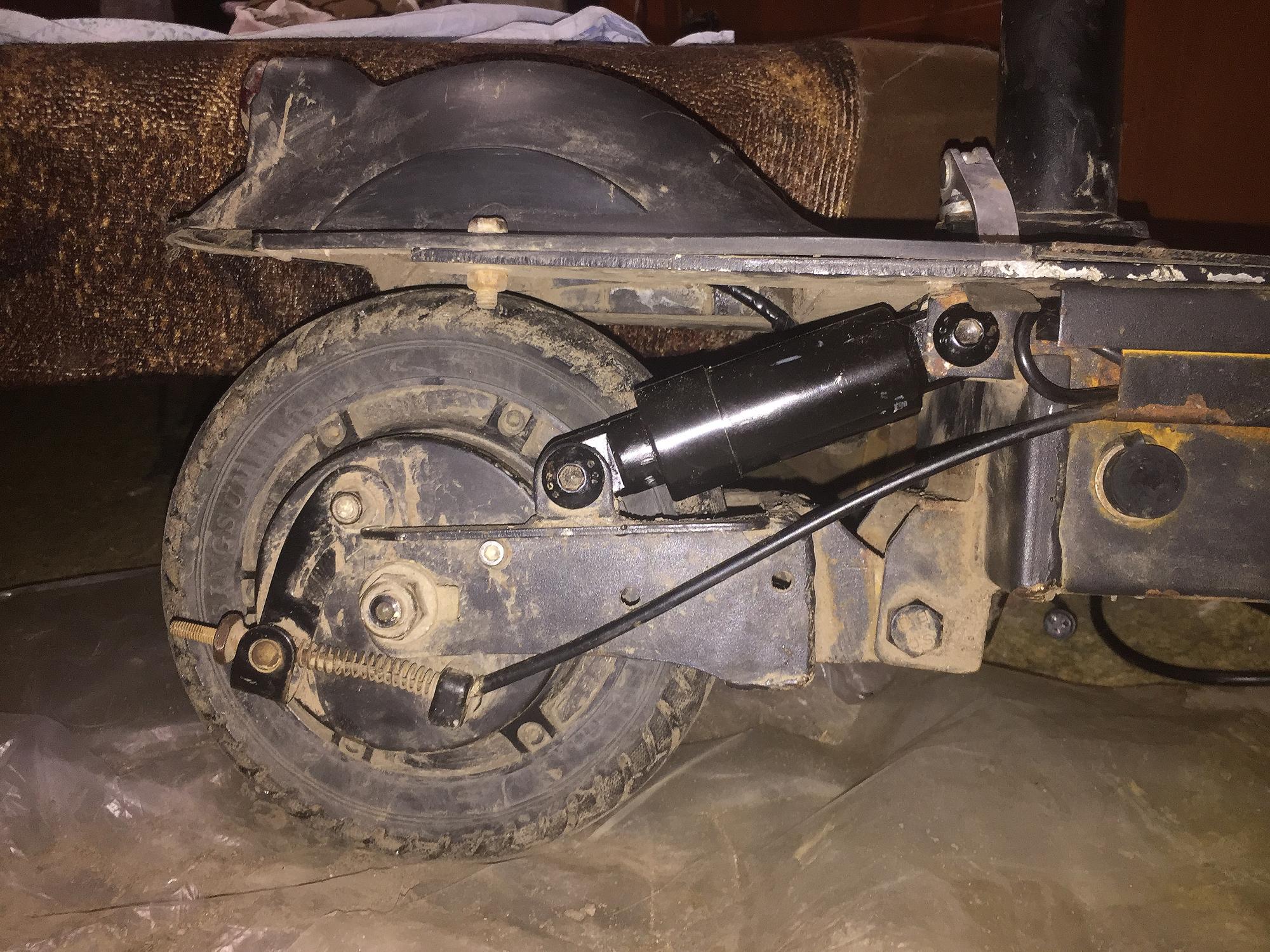

Купил недавно такой аппарат за символическую цену, в целом неплохо. Проблемы с батареей решились простой балансировкой, все остальное переборкой и смазкой. Почитал что тут в теме народ творит, заказал большое колесо на перед, пересверлил задний маятник чтобы приподнять, заказал амморты повыше и приподнял перед проставками. Контроллер на 18 ампер,залез в него и включил рекуперацию. Решил переделать на 48 вольт, проверил - работает но рекуперация выше 42 вольт отключается. Залез в делитель напряжения, там рядом есть контакты подписанные 60v, скорее всего это верхний порог напряжения. Если замкнуть их перемычкой то со стороны массы подтягивается второй резистор к делителю, и все идеально работает на 48 вольтах- рекуперация снова работает и отсечка разряда батареи по низу становится 37 вольт. На 48 вольтах это совсем другой самокат конечно, в горку к дому на 36 вольтах 22-24 километра в час ехал, а на 48 вольтах уже 32 в час, веселее моего электровела получился.

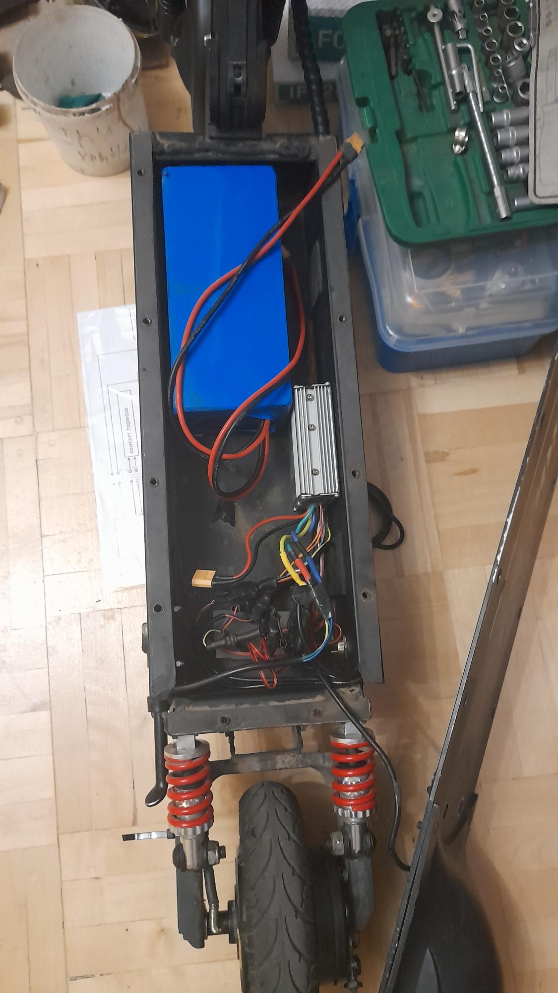

новичек1
Ребята подскажите. Купил куго М2 под восстановление - всего то надо было заменить заднее мотор колесо. Приобрел Мотор колесо , поставил, а оно крутится в другую сторону. Перекинул фазные провода, вроде как поехал но!  Скорость и приемистость хуже чем у куго S3 !! и на 1 и том же маршруте (с подьемами) S3 ехала намного веселее и мотор не грелся. У М2 колесо нагрелось существенно.  Разбор старого и нового колеса каких то отличии не выявил. ширина магнитов количество проволки в жилах 1 и тоже. Как исправить трабл.
новичек1
Недождался я конструктивных ответов, разобрал самокат снова. Разобрал контроллер. Соеденил провода по цветам , и провел обучение замкнув выводы 12/6  и массу. После этого колесо стало вращатся в нужную сторону. Завтра поеду проводить тест драйв. Но уже в комнате проверив немного ощутил более бодрый старт чем было раньше. Посмотрим...
новичек1
Затестил . Странный самокат ,Динамика по сравнению с кугой S3 никакая. тронутся с места или в горку -проблема -уныло и печально. двигун греется. Это из за того что холы не подключены или что?
и самое странное как фазные провода не ставь - едет как унылое Га..О
новичек1
#890
Попытка номер 3 .перекинул резину с нового колеса на старое. Поехал тестить = поехало лучше. Намного лучше , но до резвости 3 куги далеко... и нет подрыва с места. Нельзя резко проскочить перед пешеходом или стартануть на перекрестке. И да двигун все таки греется/ . Что характерно и на старом колесе и на новом одинаковое количество жил. НО! на новом провод чутка потолше и пазы заполнены плотнее. Вроде бы должно Быть мощнее , но по факту УГ. почему так?

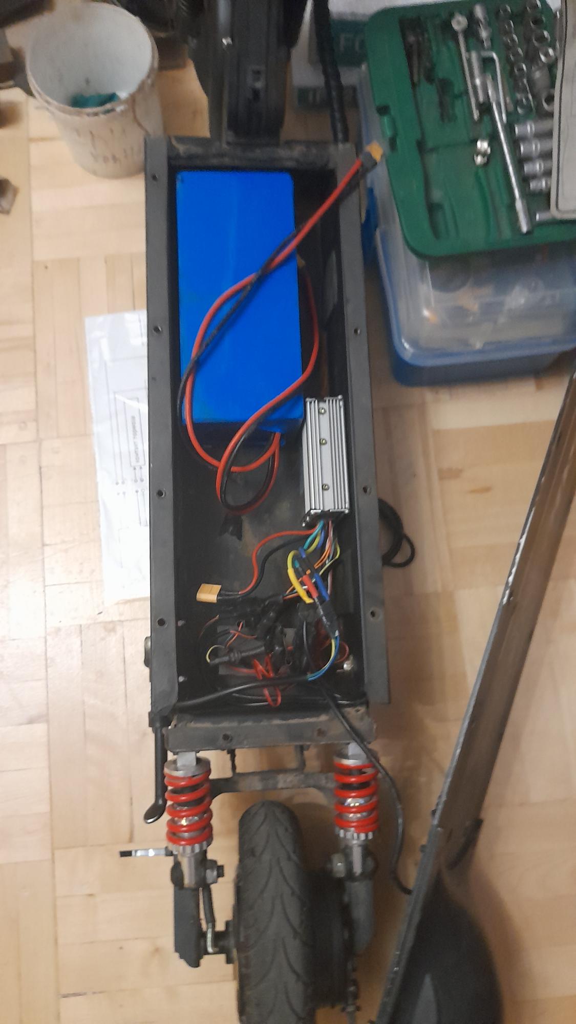

новичек1
продолжаю монолог про M2. поставил сегодня батарею из тесла элементов 13s3p
чётко вошла в деку. поехал вечером катать. Ну что едет намного интереснее, но старта бодрого нет. это из за отсутствия холлов?
А с чем сравниваете бодрость? Какой ток у контроллера?
новичек1
сравниваю кугу 3 на котором 2 года поездил. там ток контроллера 11а. тут 18 а. с3 стартует с места резвее. да и на скорости на курок газа реагирует с меньшим запозданием

Батарею ставил новую? задержки быть не должно,на видео у меня уже мотор с датчиками холла более оборотистый,контроллер соотвественно тоже другой,причем слабее,там ампер 15 максимум,но до 35ти разгоняет,с горы упирается в отсечку где то 47кмч,на холостых около 55кмч
Увидел,у вас батарея всего 3p,ну тогда понятно,надо 6p минимум,а то и 7p,небось при разгоне просадка аж вольт 5 не меньше
