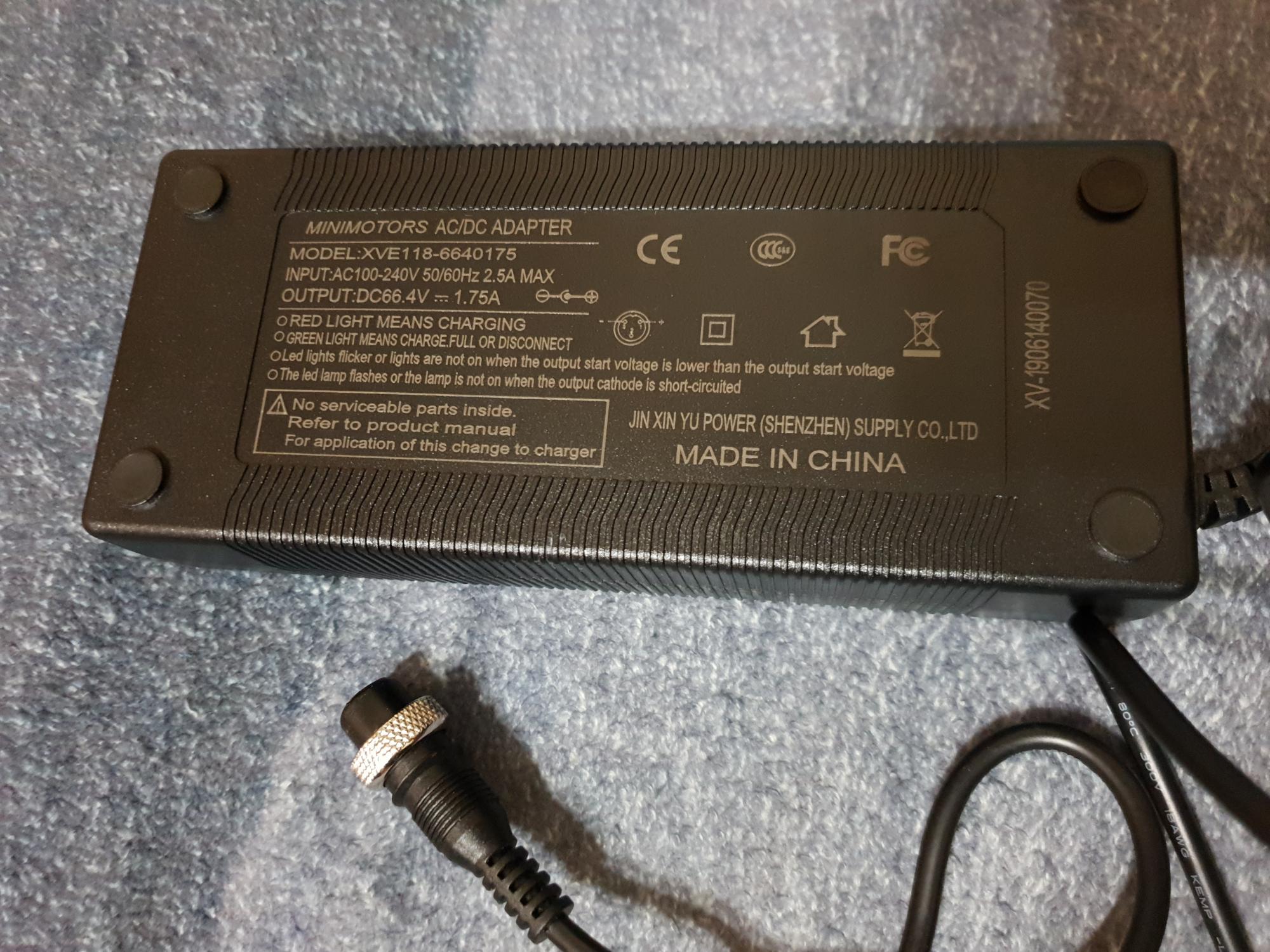

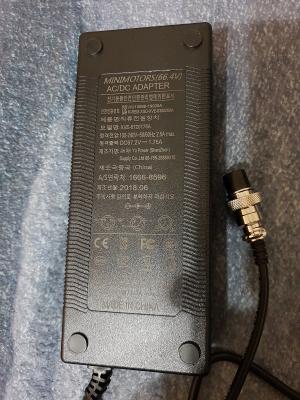

ЗУ D3 18го:
ЗУ Thunder 19го:
Есть разница в штекерах. Есть разница и чисто по юзабелити - штекер послереформенной тандеровской очень туго надевается на пины, не всегда с первого раза удается накрутить кольцо. С зарядкой от D3 в этом плане никаких нареканий...
И еще, единственная истинно верная серебряная 67,2В 6,5А которой я пользовался заряжала тандер на пол часа/час раньше, чем новая черная 66,4В 6,5А. Хз почему так. Высаженный до отключения тандер заряжался 6 и 7 часов соответственно. Может там какие алгоритмы заряда менялись...

Да, насчет 67,2 сорян. У меня такая же, как на втором фото от Kzatixxx, написано 66,4V. Видать, спутал с зарядкой колеса KS14D, которая выглядит так же и с такой же распиновкой, но на 2,0A и 67,2V. Впрочем, по курку при полном заряде 67,1-67,2V так и кажет.
"Темный режим" есть, он написан по-английски на обороте зарядки. В моем вольном переводе:
"*Красный огонек означает процесс зарядки
*Зеленый огонек означает окончание зарядки или устройство не подключено
*Светодиод мерцает или выключен, когда начальное выходное напряжение ниже начального выходного напряжения (знаю, что бред - но так и написано: the output start voltage is lower than the output start voltage)
*Светодиод мигает или выключен, когда выходной катод закорочен (КЗ)"
Т.е., есть еще два режима, кроме "темного" - мигание (редкое) и мерцание (частое), и не указано, каким цветом.
Цитата: Kzakkttixx от 24 Март 2021 в 12:11Есть разница в штекерах. Есть разница и чисто по юзабилити - штекер послереформенной тандеровской очень туго надевается на пины, не всегда с первого раза удается накрутить кольцо.
Надевается и снимается норм. Никаких сложностей, хотя по идее у меня "послереформенное" ЗУ
Shumadan

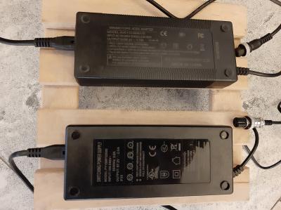

Вот фотка моей зарядки - она действительно 66,4V по надписи на крышке, сорри. Ниже лежит аналогичная зарядка от того же дядюшки Кси из Женьчженя, которая идет как заводская к моноколесу KS-14D - 67,2V 2А, такой же разъем.
Здесь для сравнения сверху "родная" тандеровская, снизу - не менее "родная" Kingsong к колесу 16X на 84,0V. Разъемы разные, а так легко и перепутать. Производитель тот же.
Учитывая, что делает эти зарядки для минимоторс тот же подвальчик в Китае, что и для колес, а также, что корявые надписи на крышке ЗУ не читает даже тот, кто их пишет, есть вопрос - а она действительно на 66,4V и 1,75A, или же это для успокоения покупателей ММ написано?
Во-первых, самокат заряжается до 67,2V. Во-вторых, заряжает она быстрее, чем за 20ч.

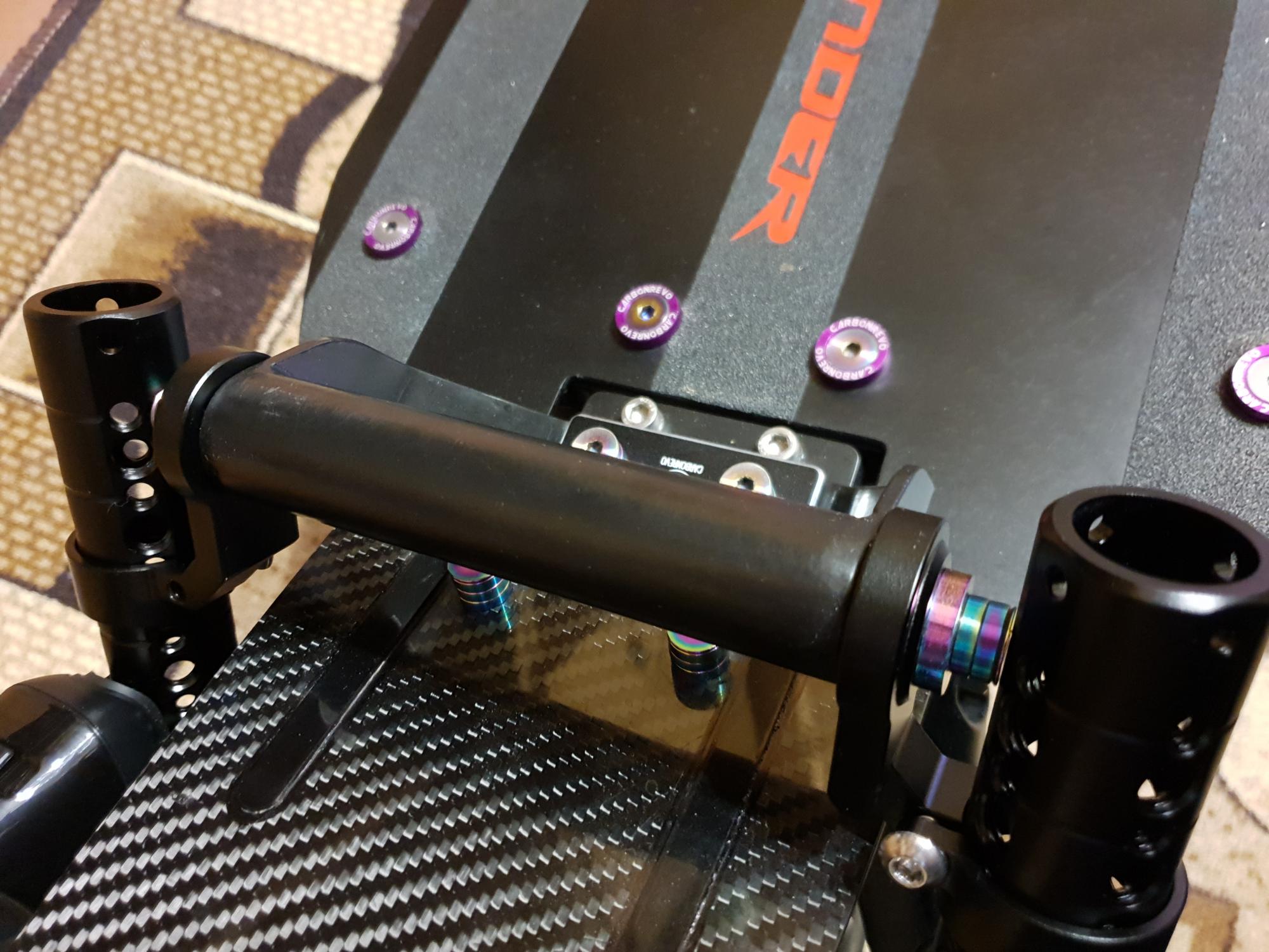

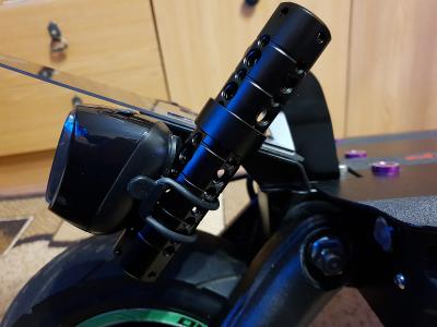

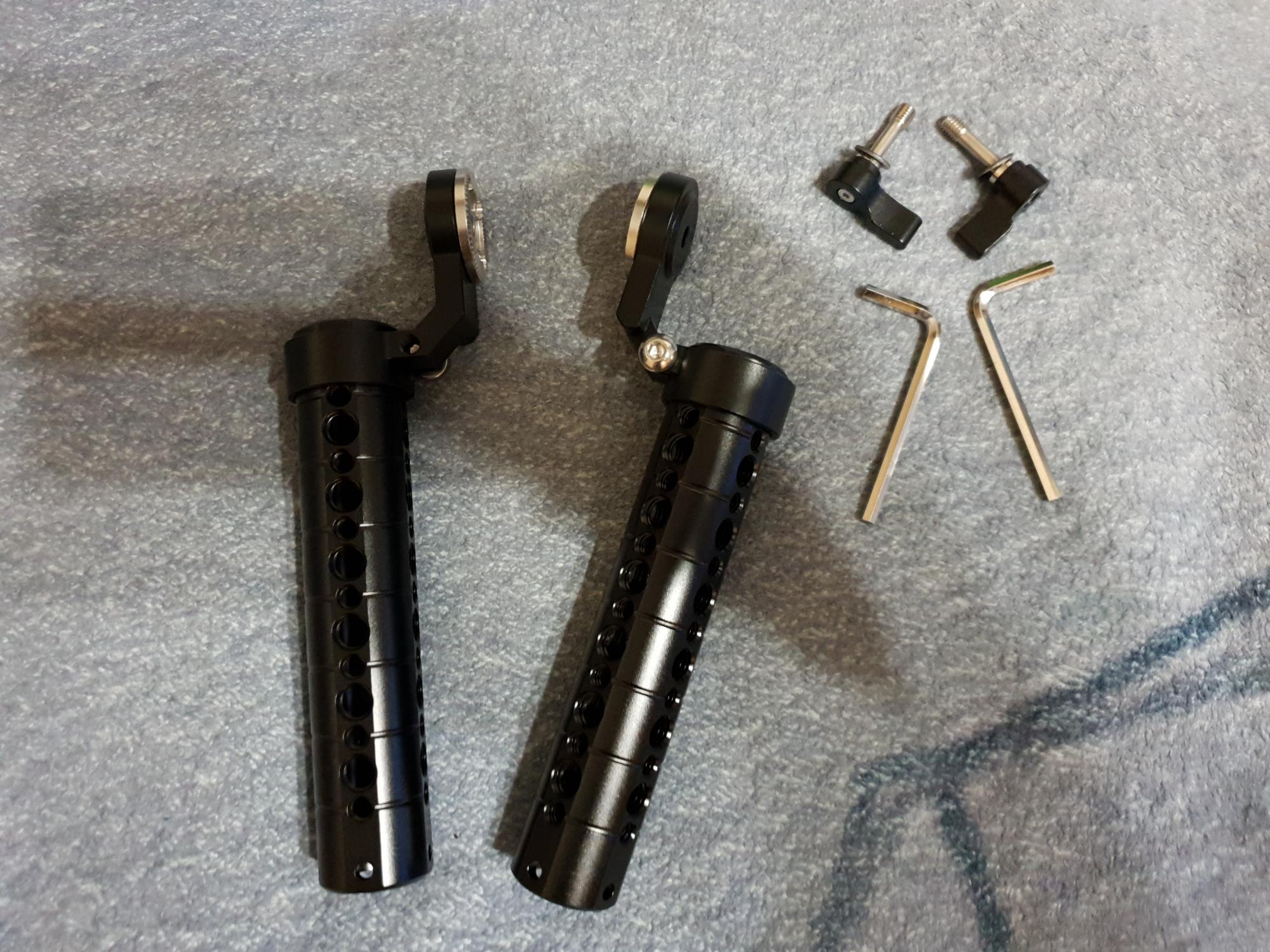

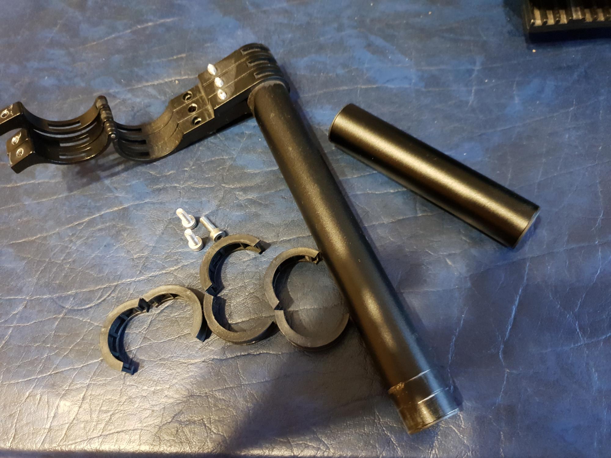

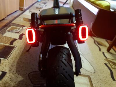

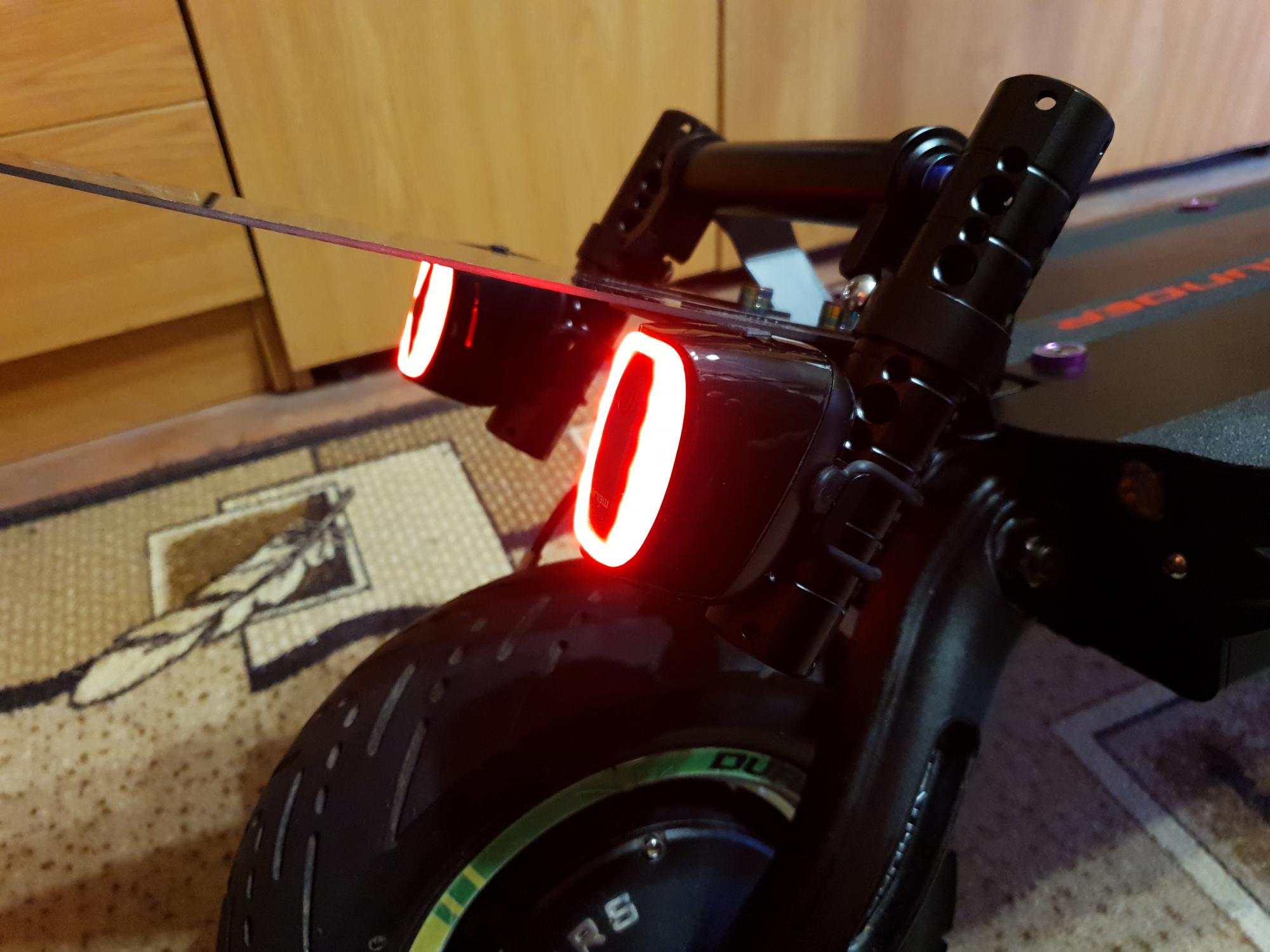

Ручки от фото-аксессуаров приобрел полезные - https://aliexpress.ru/item/1005001500495151.html?spm=a2g0s.9042311.0.0.67fa33edTaflwq&sku_id=12000016363323899
Аналог от BGNing без хомута тоже хорош, но менее функционален - https://aliexpress.ru/item/1005001269917542.html?spm=a2g0o.detail.1000014.31.64576f35OBXUMk&gps-id=pcDetailBottomMoreOtherSeller&scm=1007.33416.213724.0&scm_id=1007.33416.213724.0&scm-url=1007.33416.213724.0&pvid=4c882ec1-5dc9-45eb-9fd2-649f2e988181&_t=gps-id:pcDetailBottomMoreOtherSeller,scm-url:1007.33416.213724.0,pvid:4c882ec1-5dc9-45eb-9fd2-649f2e988181,tpp_buckets:23416%230%23213724%230_23416%234721%2321967%23564_23416%234722%2321972%233_21387%230%23218179%230_4452%230%23214000%230_4452%233474%2315675%23258_4452%234862%2324463%23748_4452%233098%239599%23872_4452%235105%2323438%23111_4452%233564%2316062%23118&_ga=2.139707251.1101100219.1616701384-1251480630.1610626560&sku_id=12000015533367292 Звуков дудки на скорости быть не должно, так как там все насквозь дырявое. Сильно помахав не услышал, во всяком случае. Вообще не для этого они конечно, это так, временно поставил. Для meilan x6 другие ручки с адаптерами едут, не перфорированные. Эти нужны для вариативности ракурсов съемки. Они под M6, соответственно их можно на любой болт деки в любом положении повесить, с регулировкой хомутом. Напичканы штативными дырами 1/4, 3/8. Розетки ARRI съемные. С таким креплением гопрохи - https://aliexpress.ru/item/32967644106.html?spm=a2g0s.9042311.0.0.67fa33edTaflwq можно как хочешь свешивать камеру - сверху, снизу, переднее, заднее колесо, бока самоката или ручка для переноски carbonrevo с резьбами M6...
Да и доп габариты можно по всякому располагать. Выше/ниже, например. Вместе с прошлыми колечками - https://aliexpress.ru/item/32959869024.html?spm=a2g0s.9042311.0.0.67fa33edTaflwq Хотя я им другое применение нашел, для боковой видимости:
Под meilan X6 такие ручки в пути - https://aliexpress.ru/item/4001252797049.html?spm=a2g0s.9042311.0.0.67fa33edTaflwq&sku_id=10000015476185730 с адаптерами M6 to 1/4 - https://aliexpress.ru/item/1005001560625554.html?spm=a2g0s.9042311.0.0.67fa33edTaflwq&sku_id=12000016595516794 и кубиками для расположения под прямым углом - https://aliexpress.ru/item/1005001270525321.html?spm=a2g0v.12010612.8148356.51.56e07176sJyAgd&sku_id=12000015534710344 Должно быть дальше от крыла. А так же ручки можно горизонтально вкручивать в ручку для переноски для камеры, светильников или фонарей со штативной резьбой...
Разумеется вся эта светящаяся требуха только для асфальтовых выездов. В полях там все в дерьме будет...

Киса
Цитата: Kzakkttixx от 26 Март 2021 в 00:08Ручки от фото-аксессуаров приобрел полезные - ссылка
зачем они нужны, на руль допы вешать?
Kzakkttixx
Цитата: Киса от 26 Март 2021 в 10:16зачем они нужны, на руль допы вешать?
Я выше описал, в основном для ракурсов камеры, для свешивания ее в разных положениях с разных сторон с любого M6 болта деки. Но поскольку в ручках для переноски обычно тоже резьба M6 под шайбы с болтом для красоты, то можно и доп габариты на эти ручки развесить. Вариантов что-либо как-либо повесить много. Фонари под штативные стандарты резьбы, например...
Я два сезона для боковых ракурсов использовал стандартные выносы для аксессуаров,
зажимая их на ручку для переноски и опирая либо на крыло, либо на край деки. Вариантов было мало - влево, вправо сзади самоката и... все. Теперь же свобода для расположения камер полная и нет нужды вести ворох gopro соединителей от клеящейся платформы на деке...
