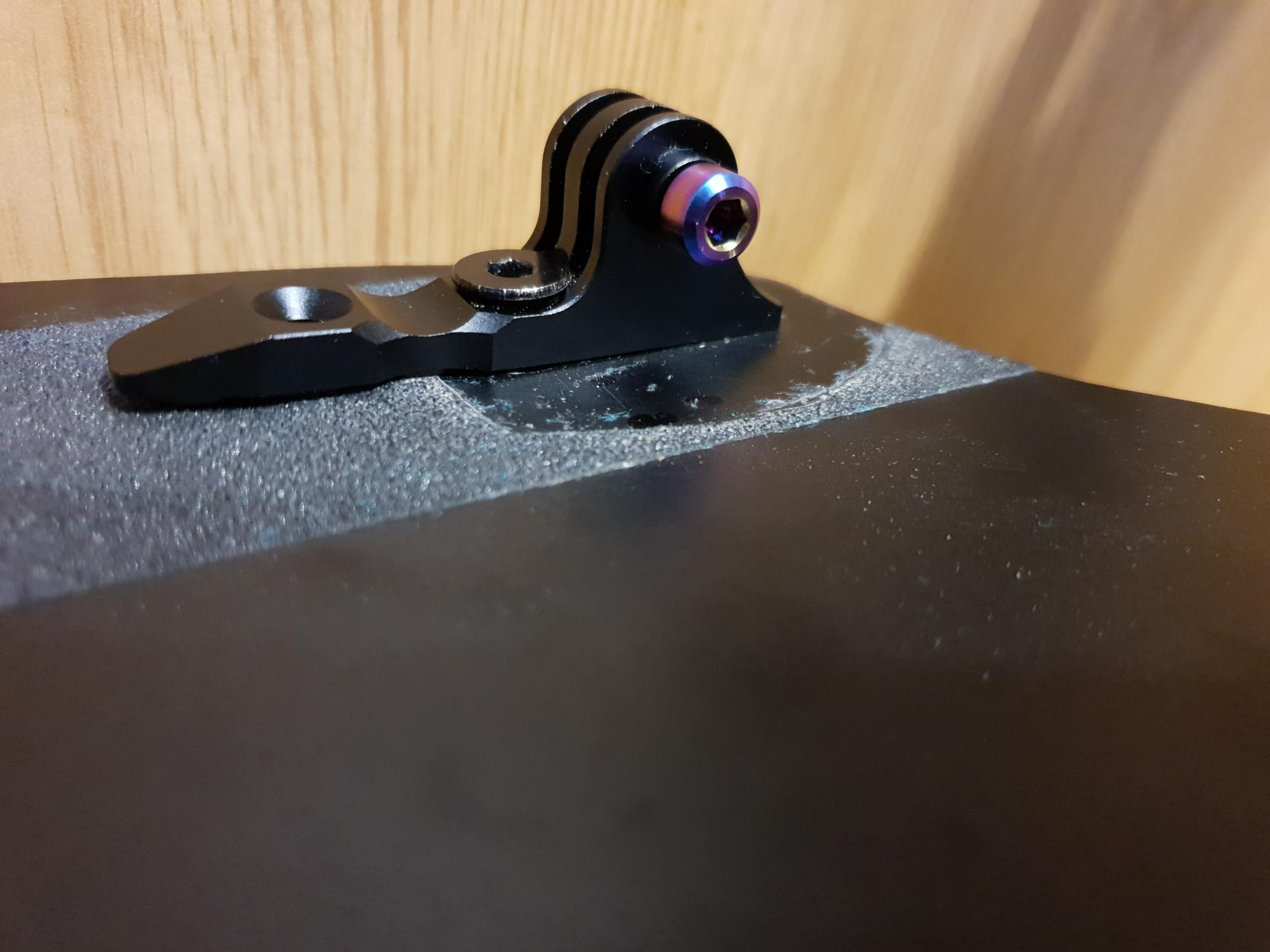

Алюминиевое крепление - https://aliexpress.ru/item/32997122726.html?spm=a2g0s.9042311.0.0.768033edD0mt8j&_ga=2.102177857.1978633766.1617185323-1251480630.1610626560&sku_id=66922290992 Идет с болтиками M4, непонятно к чему и как крепится. В отверстия проваливаются M5 свободно. Чутка напильником обточил и готово - клеящиеся платформы на деку поверх болта больше не нужны. Можно на любой из 6 болтов по краям поставить (без шайбы) для ракурса с деки. Жаль у меня уже шкурка с того сезона обрезана скальпелем под платформу...

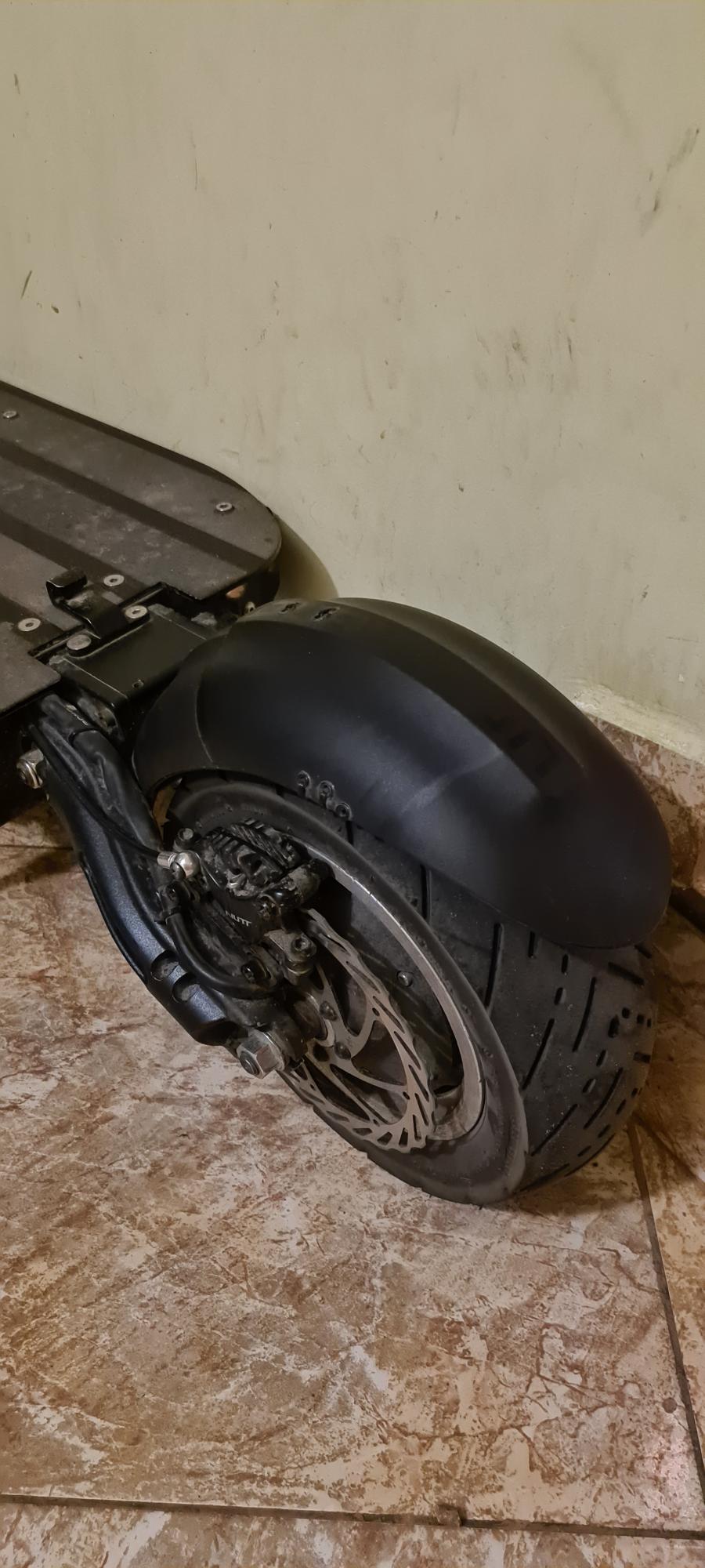

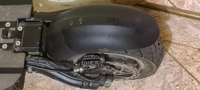

Andreydoc
Ситуацию с брызгами из-под заднего крыла удалось решить (скорее значительно улучшить)
с помощью покупки ещё одного родного заднего крыла ,подрезки и наложение на родное. Выглядит получше Ultra вского ,но до идеала  еще есть куда стремиться
