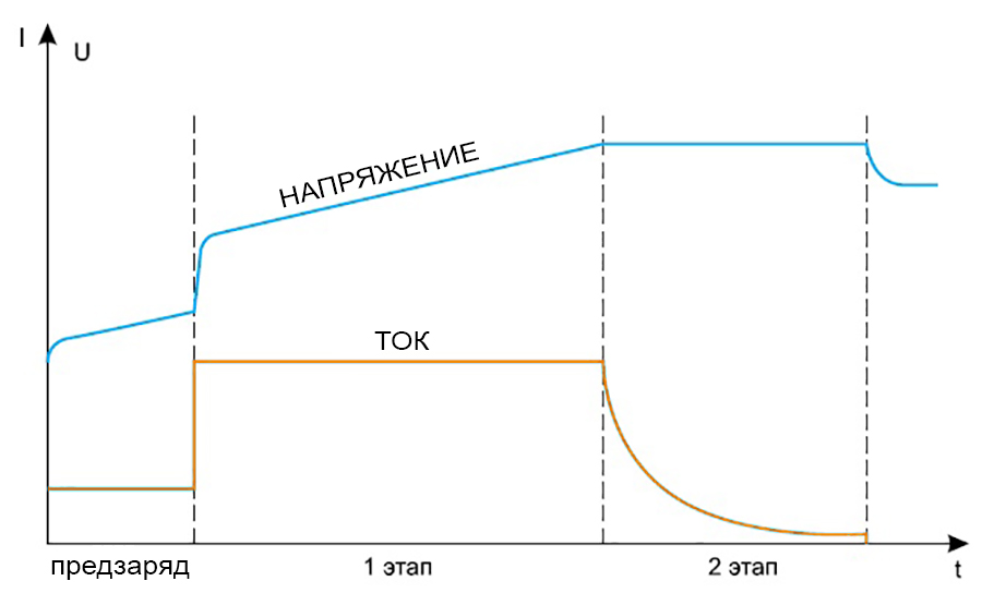

Цитата: electro05 от 23 Март 2021 в 07:06Если зарядки откалиброваны/выравнены точно по выходному напряжению, то и отключаться и включаться они будут примерно одинаково и вместе.
Я это пишу к тому что есть режимы и при работе которых будет не важно сколько зарядок( и тем более как оно откалибровано) будет работать так как потребление будет минимальным до тех пор пока заряд не поднимется и режим не поменяется  и время зарядки х2 будет действительно работать если вы подключите зарядку на 10+ампер.
Лично сам далеко не один и не два раза наблюдал что когда высаживал батку близким к низкому порогу то зарядка могла идти около одного ампера около одного часа. Потом постепенно мощность начинает повышаться и в конце концов выходит уже на пиковое значение зарядного устройства через часа полтора два! Так что ваши х2 это в корне неверно(ближе к концу заряда происходит то же самое что и в начале только в обратном порядке).
Попробуйте сами контролировать зарядку через тот же ваттметр там все отлично видно.

[user]CReDo[/user],
Не знаю для чего вы здесь упоминаете режим предзаряда на начальном этапе зарядки. Батарея отключается посредством BMS когда на банках 3В. Причем 3В под нагрузкой. Когда нагрузка снимается, там может быть и 3.1В и более. Батарея "самовосстанавливается", напряжение поднимается.
Думаю вы не будете спорить с тем что 3+ вольта это напряжение не требующее никакого пониженного зарядного тока (предзаряда). Это ведь не глубокий разряд ниже 2,5-2,6В когда этот режим и применяется.
При штатной зарядке сразу же отдается максимальный ток ЗУ вплоть до достижения примерно 4-4,2 вольта на банку. Это происходит посредством плавного повышения выходного напряжения до такого уровня при котором батарея начнем принимать заданный ток (режим стабилизации тока). А дальше, в нашем случае, ток постепенно понижается доводя батарею до 67,2 или 66,4В(на новых ЗУ) в режиме стабилизации напряжения. Т.е. напряжение держится постоянным, а ток постепенно падает по мере дозарядки батареи и роста её внутреннего сопротивления. Напряжение задано на ЗУ (4,2В, либо 4,15В на банку). Его можно регулировать в некоторых пределах.
В случае с двумя зарядками на первом этапе будет заряжаться суммарным током обоих ЗУ. И это будет основная часть зарядки. Она пройдет в 2 раза быстрее чем с одним ЗУ. Но и дальше в режиме стабилизации напряжения, ток будет опускаться от максимального от двух зарядок тоже быстрее, чем если бы была одна. Только график будет немного круче. Время зарядки в этом режиме тоже сократится.
Ну и когда полностью отключите оба ЗУ общее напряжение батареи также немного понизится. Причем последний этап зарядки не является обязательным.
Это в общих чертах. Возможны некоторые уточнения.
