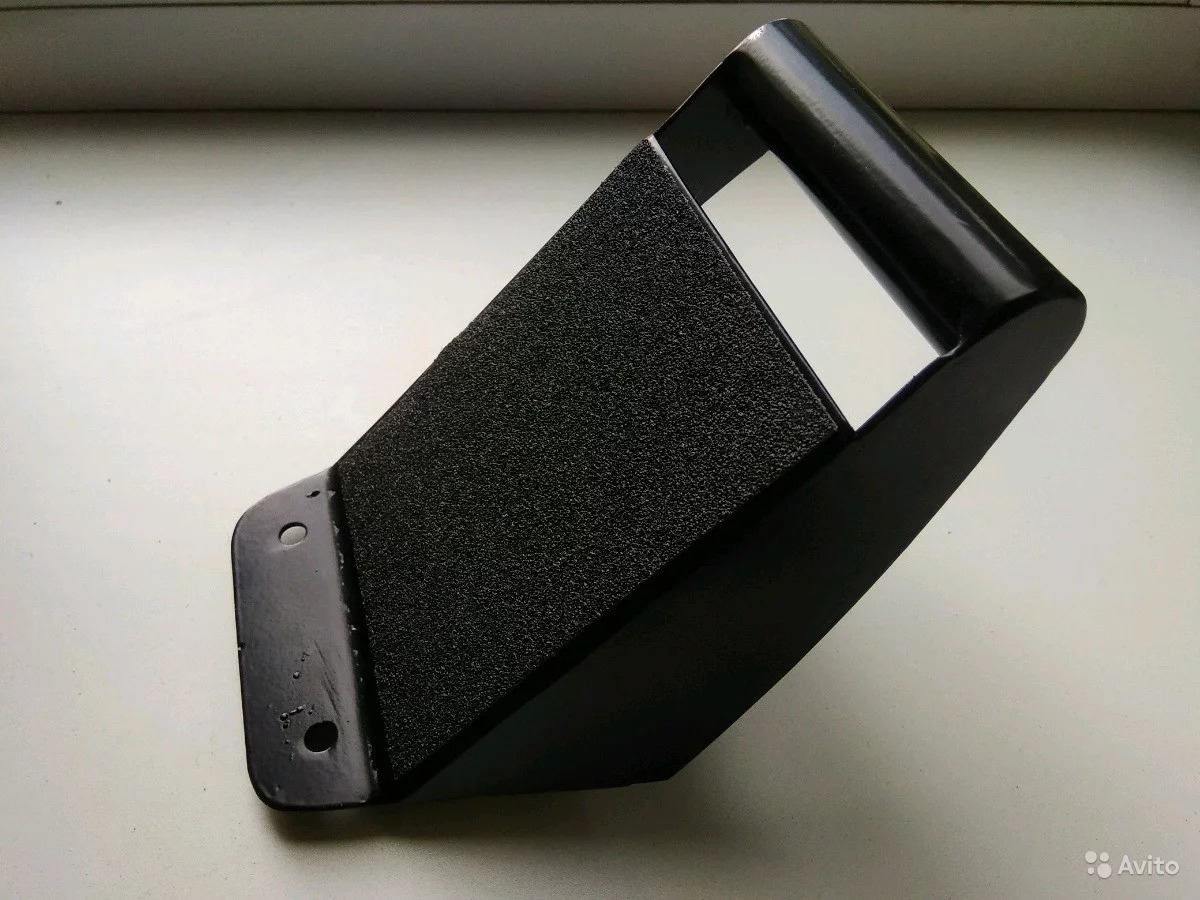

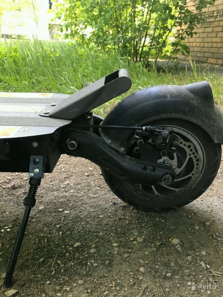

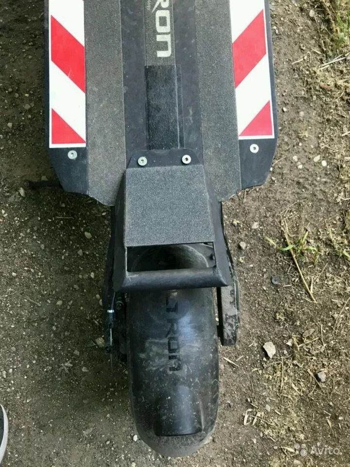

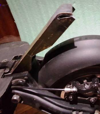

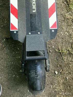

кто может сваять копчик на дулю.В виде чертежа под раскрой сварку из дюраля.Я сегодня за час с дюраля слепи :ah: л поездил понравилось.  :dance:
Kepus
Цитата: diod555 от 20 Авг. 2018 в 23:39кто может сваять копчик на дулю
Не благодарите :)
https://www.avito.ru/moskva/sport_i_otdyh/minimotors_dualtron_2_i_3_ruchka-upor_dlya_nogi_1292579895?slocation=637640

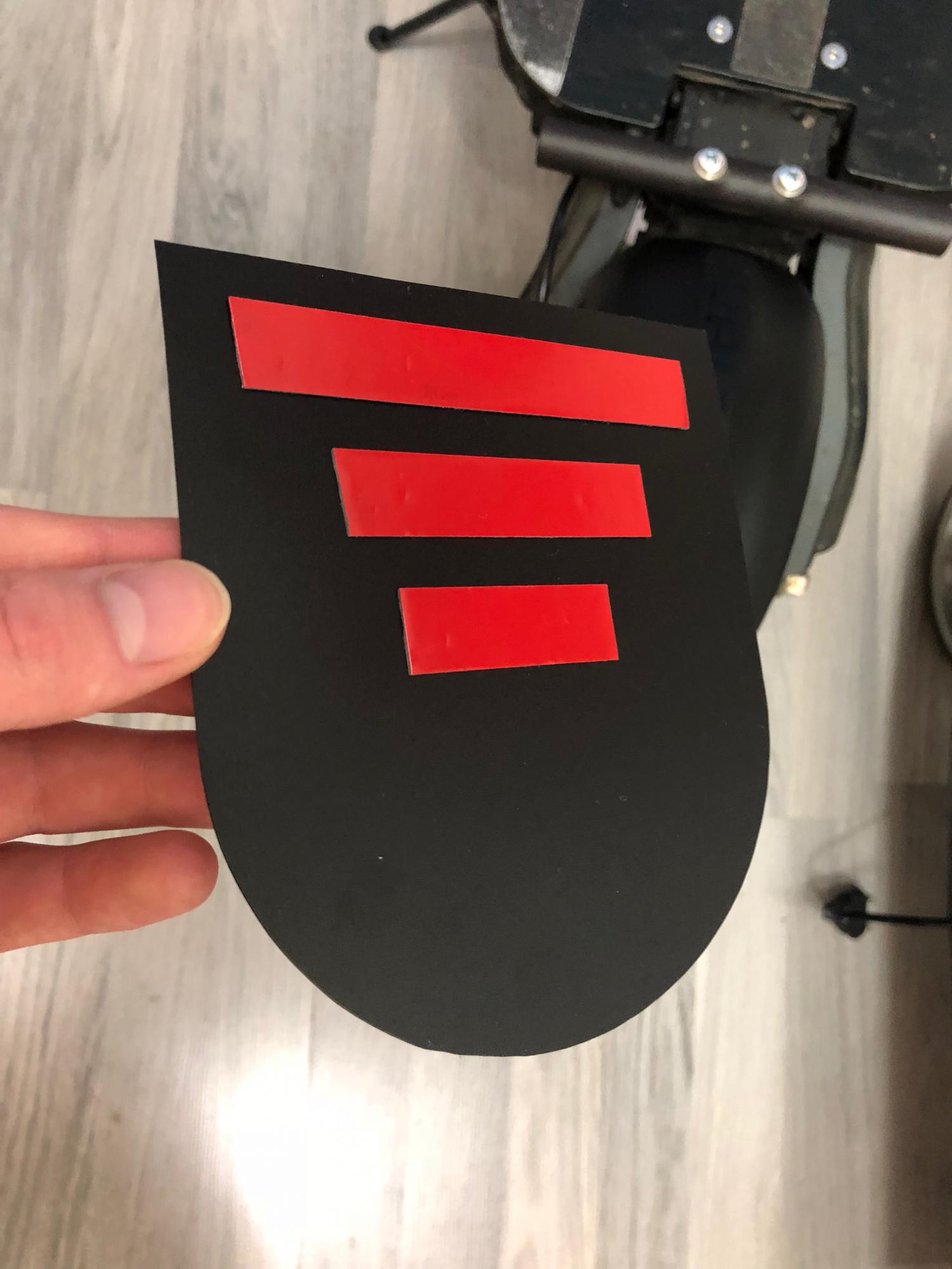

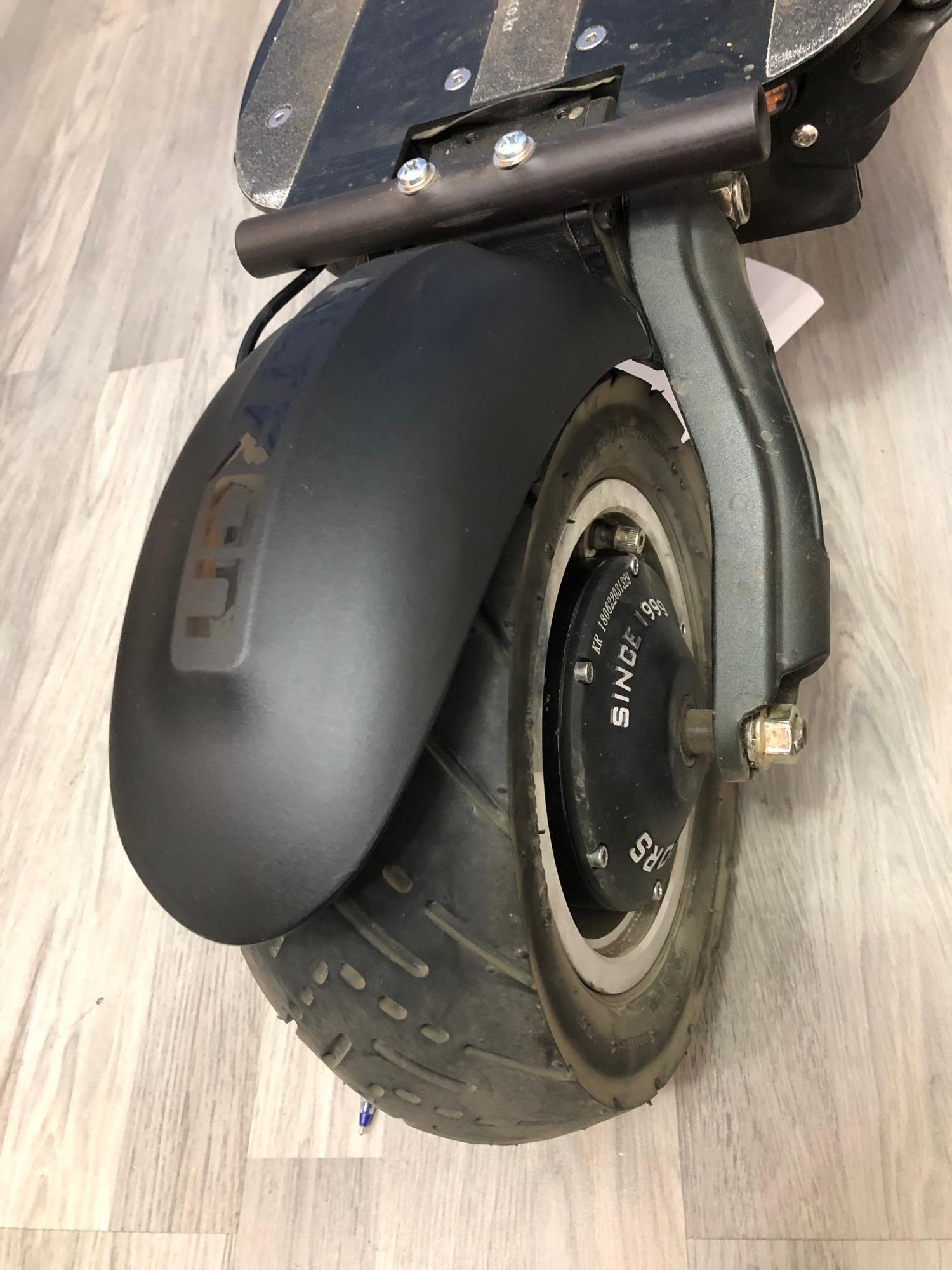

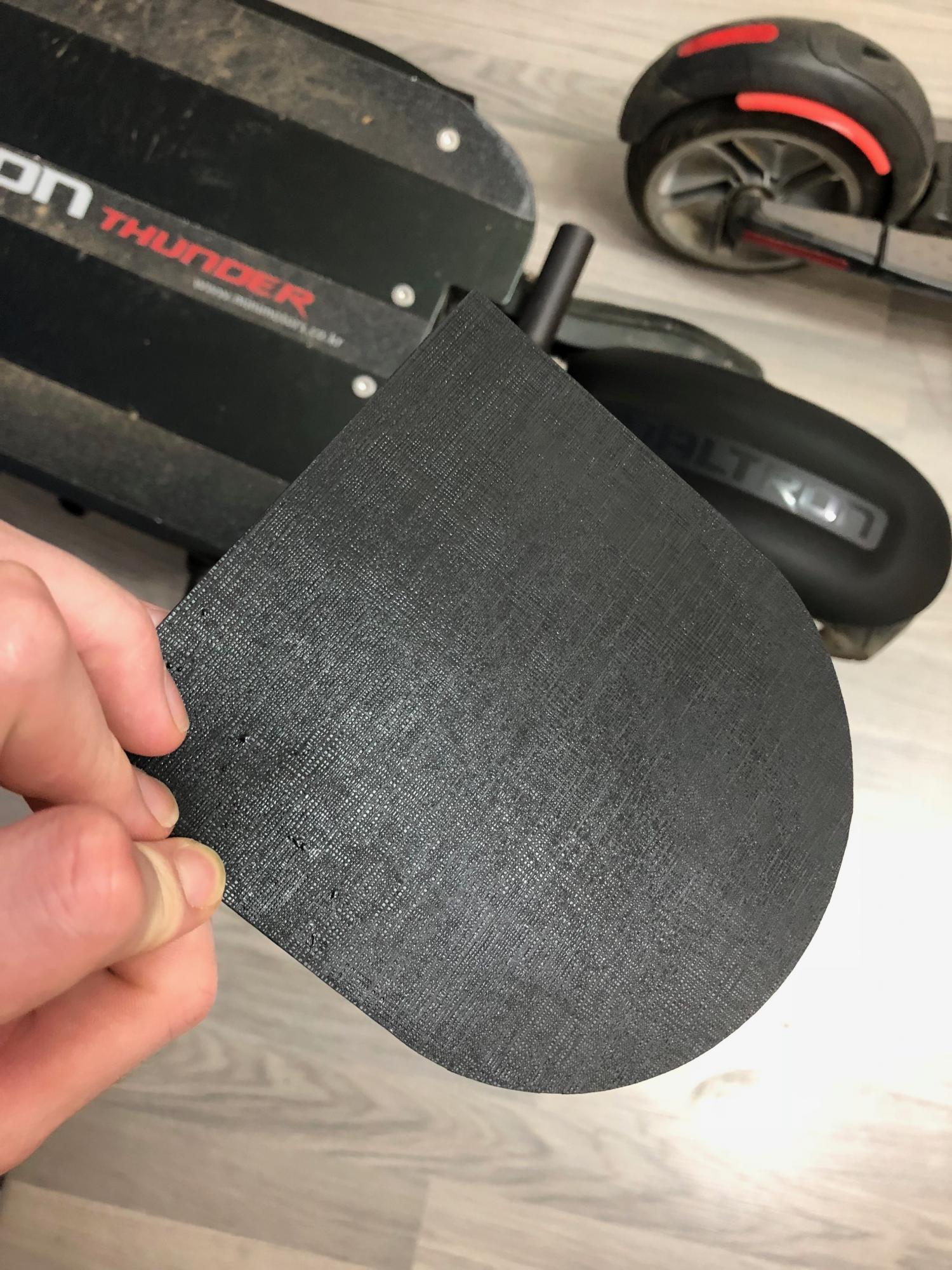

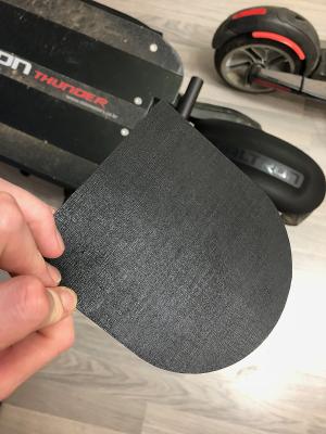

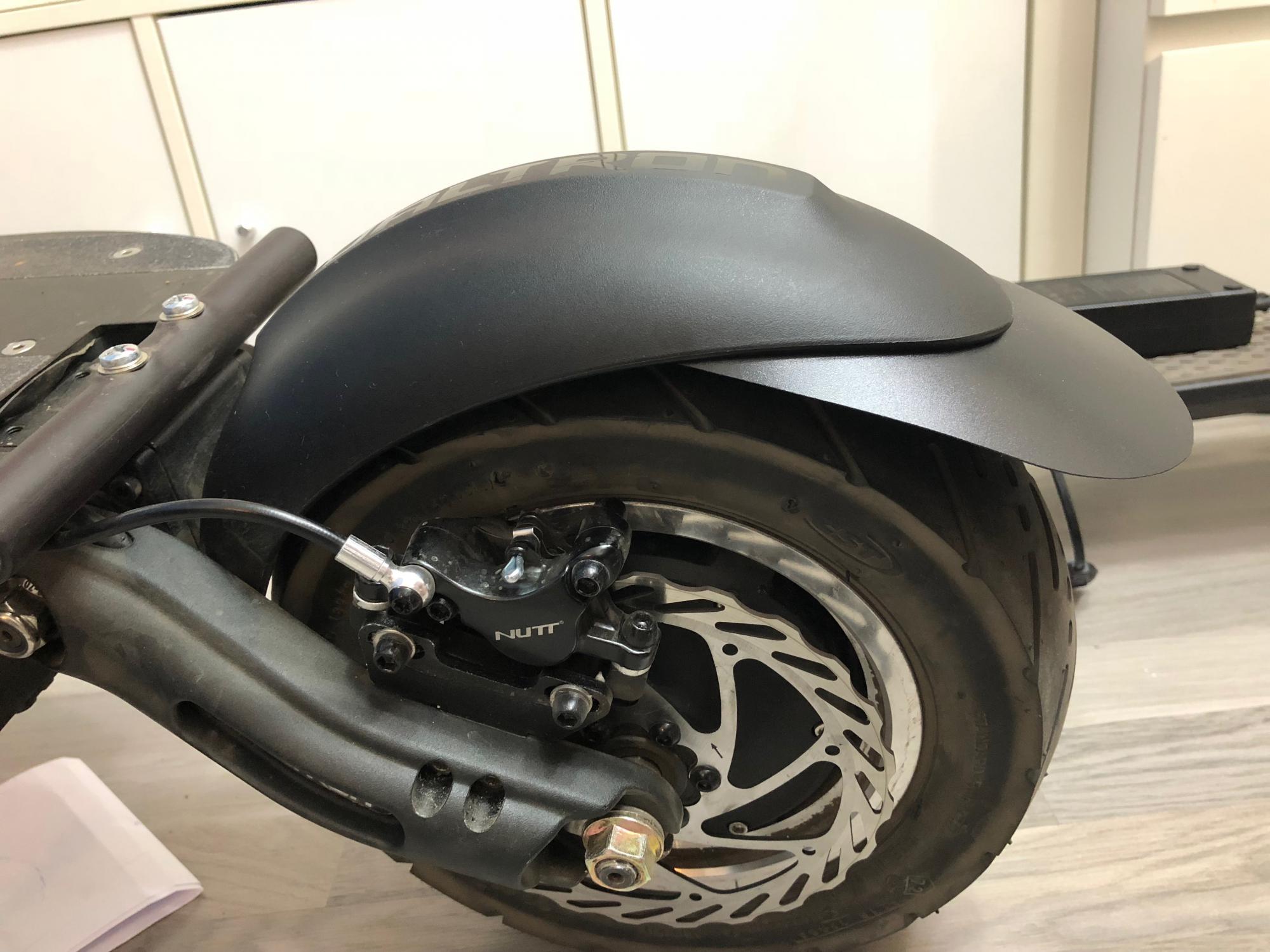

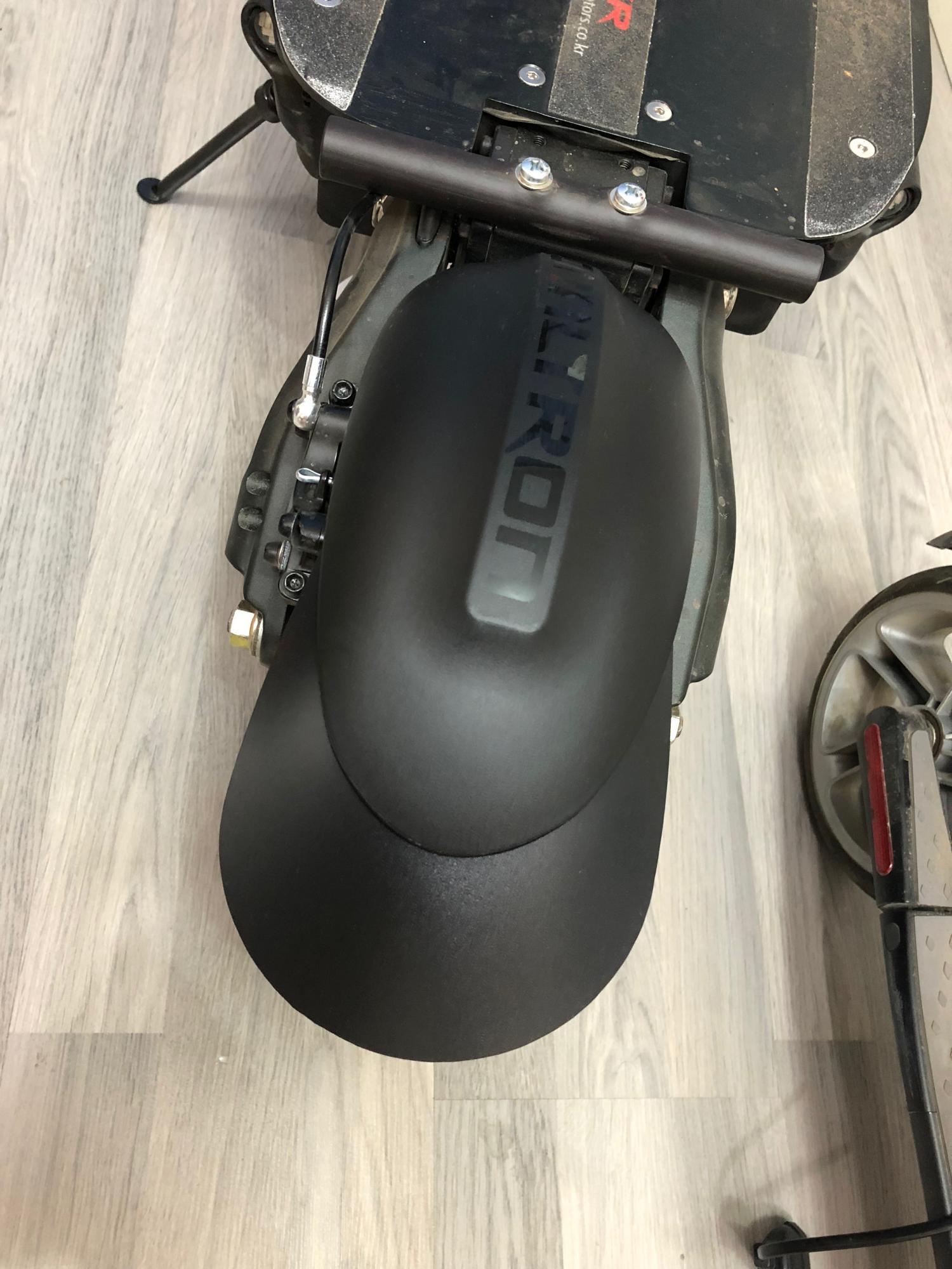

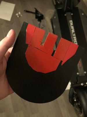

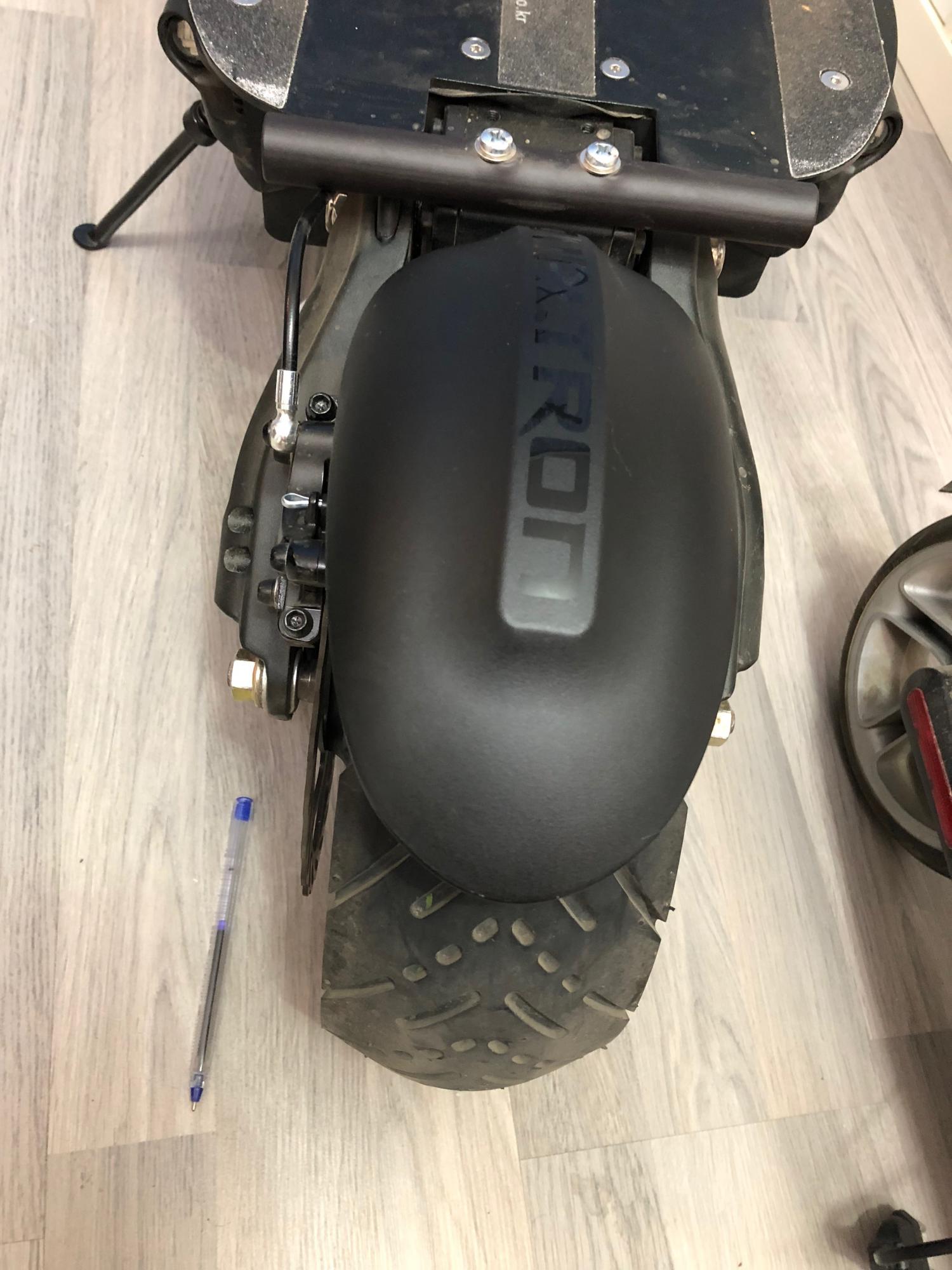

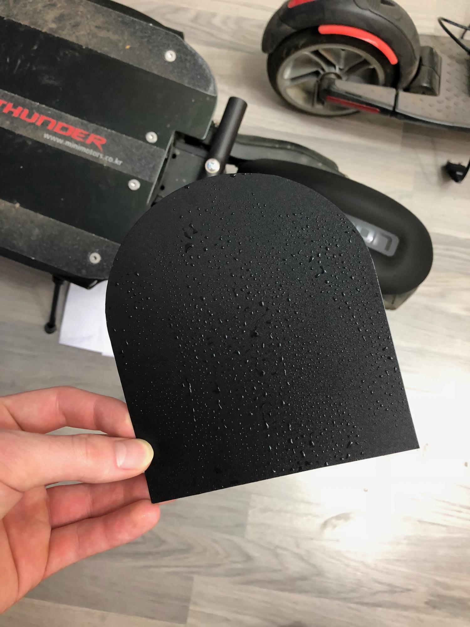

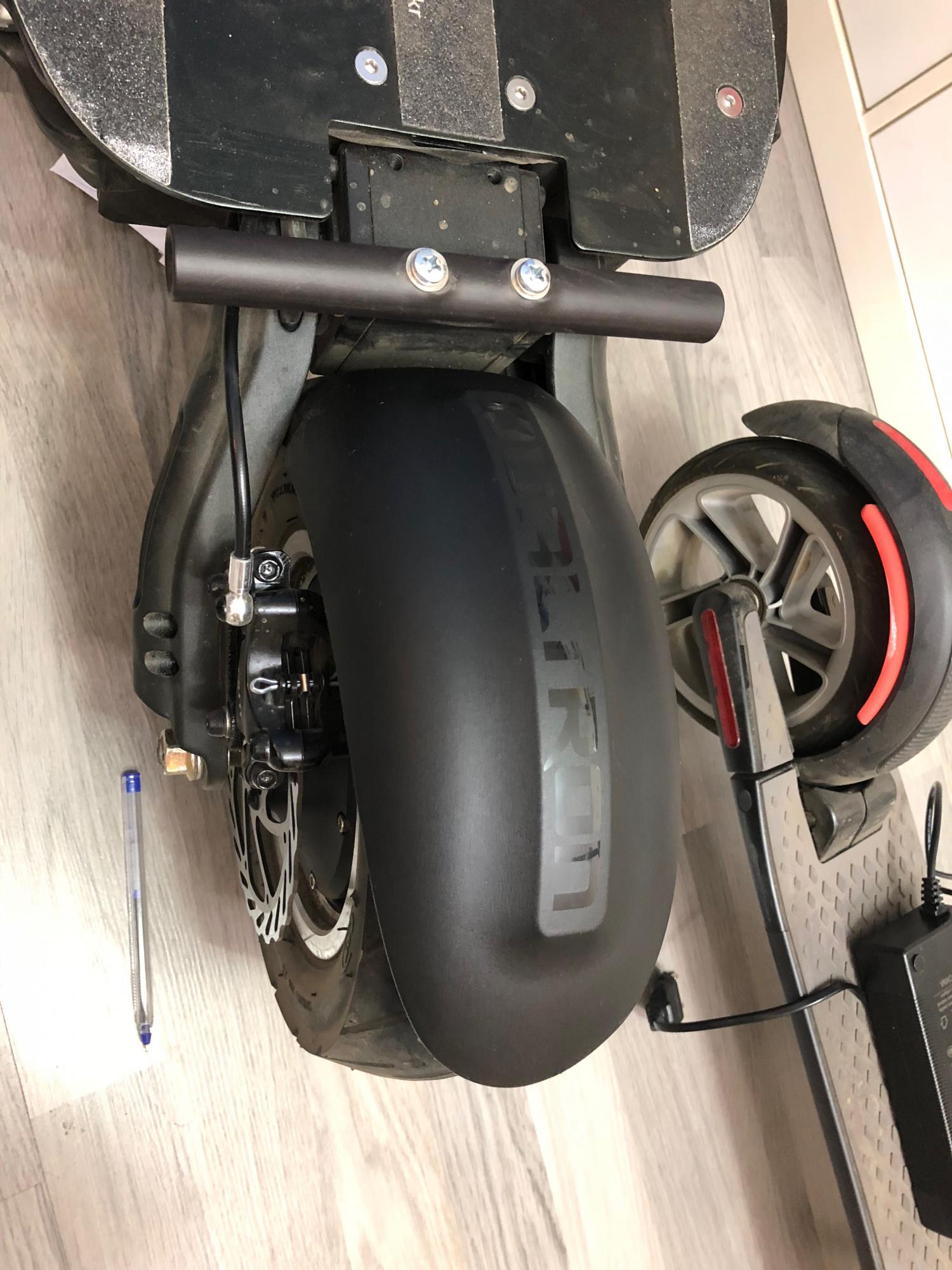

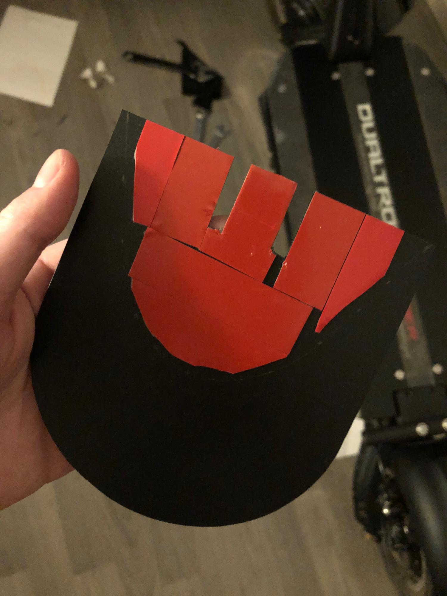

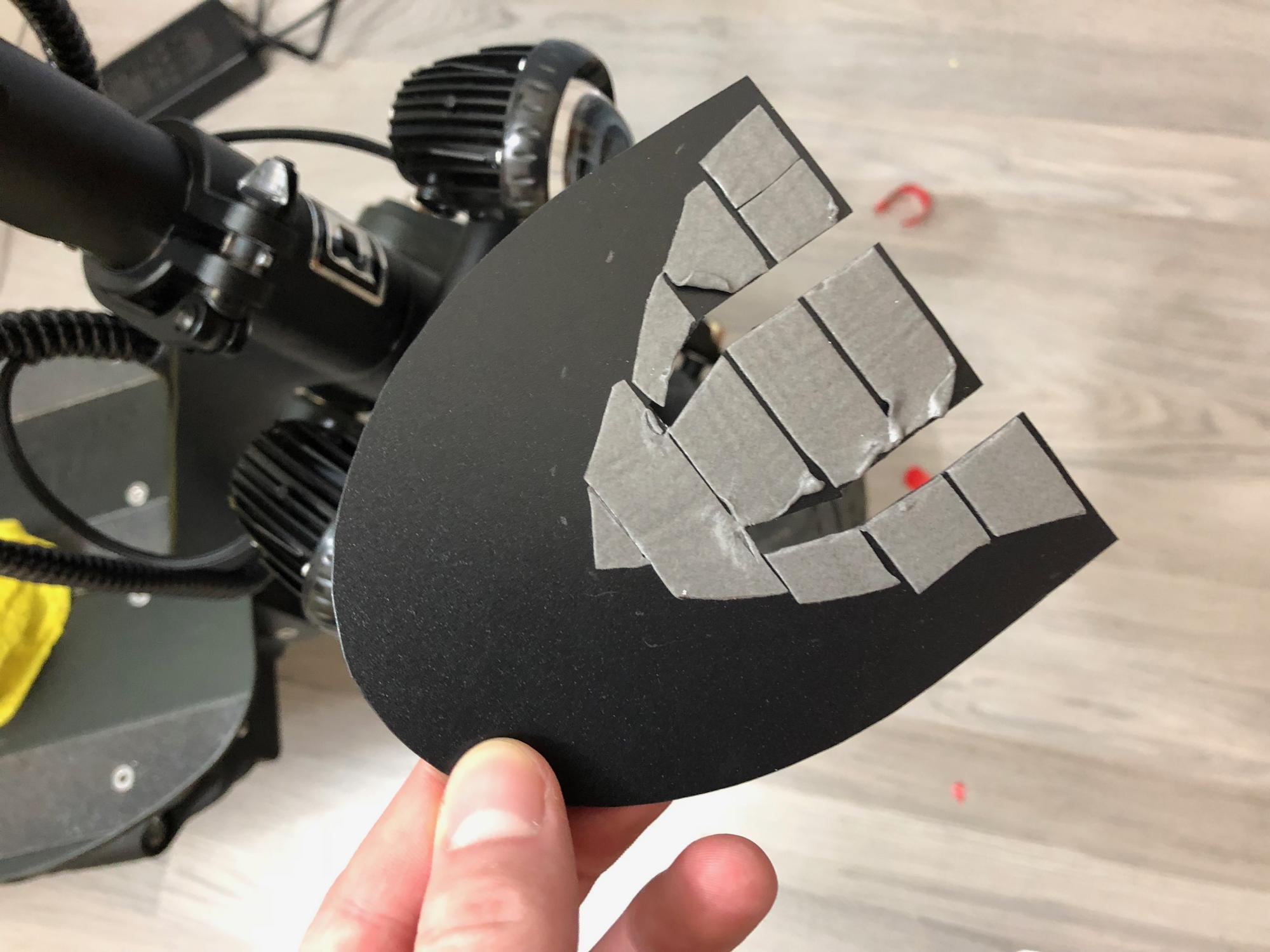

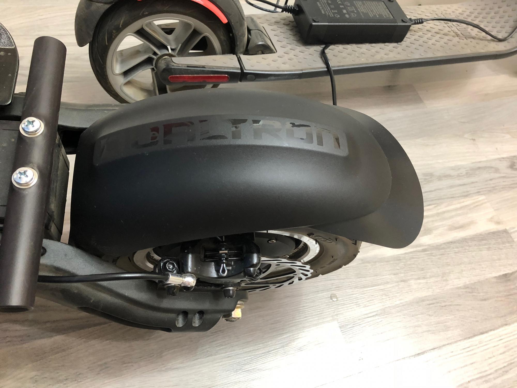

Реализовал брызговик на заднее крыло. Еще не тестировал, но думаю, что грязь лететь больше не будет.
Использовал пластик толщиной 0,7 мм от папки-скоросшивателя. Приклеивал на 3M скотч, который не должен отвалиться. Клеил скотч именно так, чтобы если какая-то одна полоска отвалится, остальные две удержали крыло.
В процессе подготовки крыла делал фото, поэтому на некоторых фотографиях виден спирт. Обезжирил крыло и брызговик, чтобы лучше держало.
Выглядит крыло, конечно, не очень красиво, но уж точно лучше вариантов из изоленты и пластиковых бутылок. Закругление (в конце крыла) сделал специально именно таким, чтобы грязь меньше летела.  :-)
Если нужно, могу сюда скинуть исходник крыла для распечатки на A4. Потом просто приклеить листочек к пластику и вырезать.
Обновлено: чертеж крыла: https://yadi.sk/i/6B1PAJc33aA5pK
Цитата: Kepus от 17 Авг. 2018 в 14:01
Улетело вчера ночью мое самодельно заднее крыло. Отвалилось. Виной всему стала изогнутая форма крыла. Планирую исправить в ближайшие дни конструктивный недочет крыла. Думаю, что два разреза в нужных местах решат проблему.
Доработал конструкцию. Сделал вырезы] . Теперь все плотно прилегает к крылу внутри. Примерное 24 часа скотч 3М будет сохнуть. О результатах полевых испытаний расскажу.

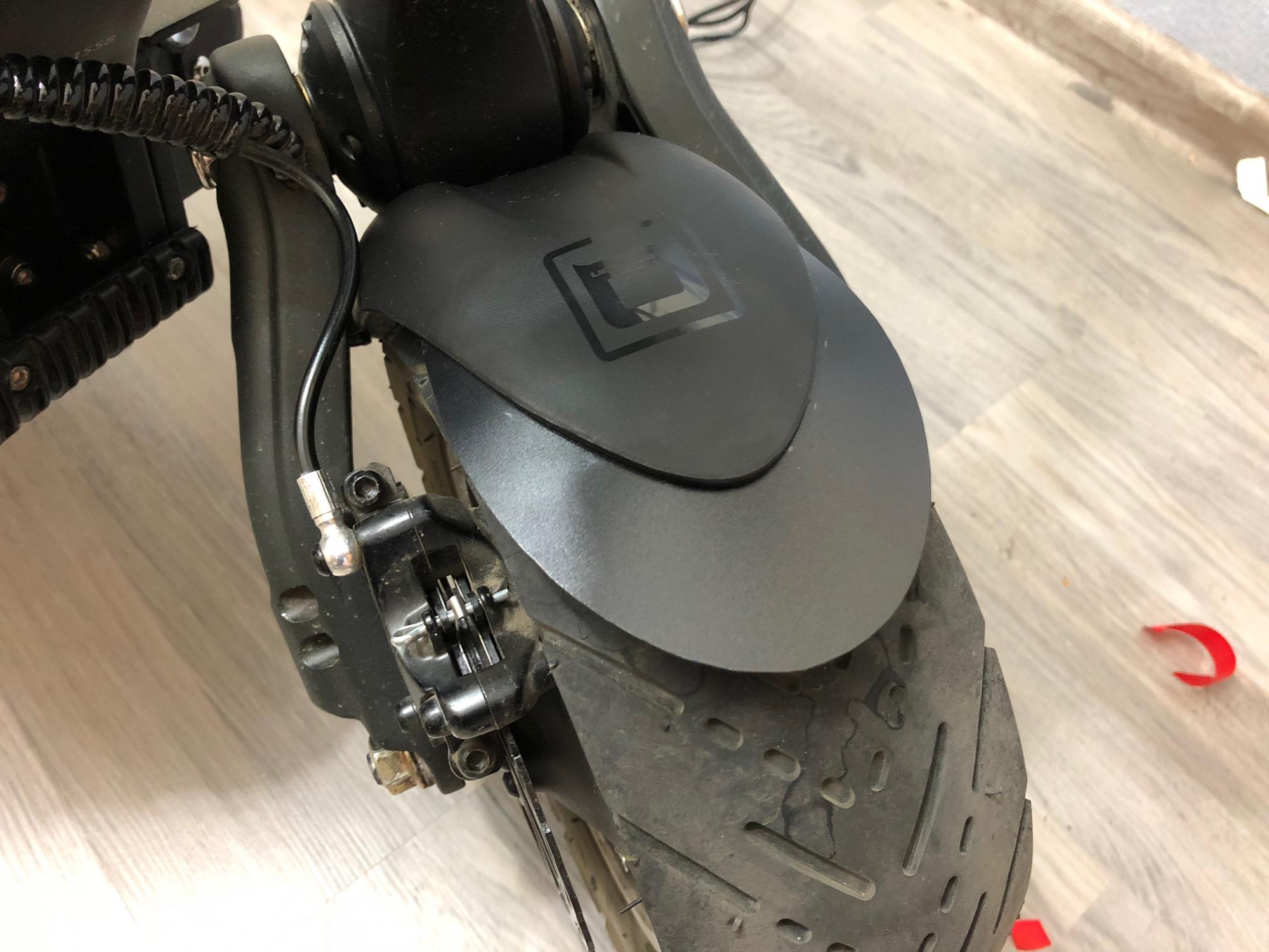

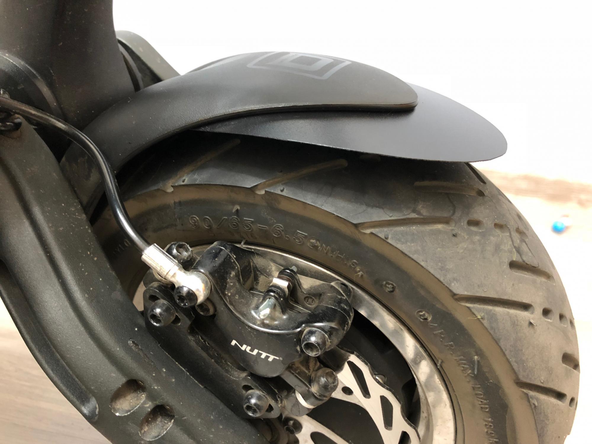

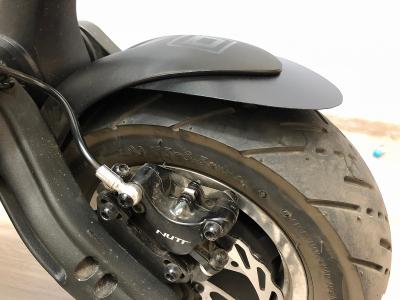

Хоть грязь из под переднего колеса почти и не летит, но все же сильные брызги долетают до фар. Для защиты от них смастерил брызговик.
