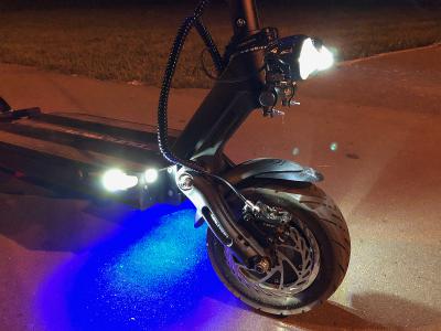

Цитата: vladrs от 06 Сен. 2018 в 00:45еще хочу фары прикрутить и гудок - куда отдать чтобы было быстро и качественно
Обойдется примерно в 7 тысяч рублей. Это если по уму все делать. Работы, если знать что и как делать, на 4 – 6 часов. Многое, конечно, зависит от расположения фар и средств защиты, например, от короткого замыкания.
Если что – сам не делал, но мне делали на Тандере. Гудок и две фары.

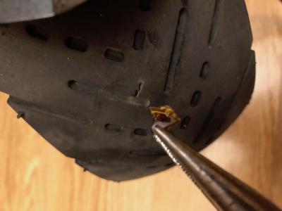

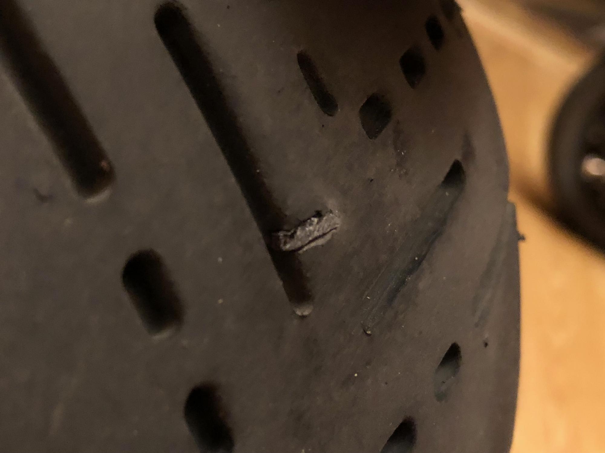

Ну вот и покатался сегодня...
Ехал по тротуару, где часто езжу. Есть там одно место, где света от освещения с дороги очень мало из-за деревьев, а еще там асфальт волной идет. Скорость была 20 – 25 км/ч, то есть не очень высокая. В итоге налетел на осколки бутылки, причем недавно разбитой прямо об эту самую дорогу. Фары, если они стоят снизу, создают «мертвые зоны» из-за холмиков, за которыми ничего невидно.
Итог – почти целый час топал до дома вместе с самокатом, и это просто жесть. Теперь, если накачиваешь покрышку (после извлеченного осколка), воздух выходит из нее из-за давления внутри. Не знаю, сомневаюсь что герметик поможет решить проблему.

Фары надо ставить сверху,на руль. С них внизу понту аще никакого нет :kidding: Че вы их все туда лепите? :facepalm:

[user]Maksuxa2003[/user], весьма спорно чем ниже тем выше есть возможность направить дальше световой пучок и меньше мёртвая зона а при более высоком расположении мёртвая зона сильно увеличивается и при её уменьшении страдает дальность светового пучка и гораздо меньше возможность настройки при  боле требовательных условиях освещения

Да покрышка эта фигня, вот и все. На раптор тв вообще прокололи ее камнем. Камнем, карл!  :laugh:
На стоковой ультры (зубастой цст) можно по стеклам запросто гонять

Цитата: Kepus от 08 Сен. 2018 в 02:12Теперь, если накачиваешь покрышку (после извлеченного осколка), воздух выходит из нее из-за давления внутри.
Урок физики прям )))
А по факту прокол и прокол, я по области гонял, так там вся обочина в осколках от бутылок..  вот прям вся..  Прокол можно везде схватить, из за камня даже и это лотерея, надо проще к этому относитьсяи быть готовому к этому в любой момент. А вобще неразборный диск на новых дулях из за безкамерки - это жесть.. любой прокол и привет - один в дороге ничего не сделаешь толком.. кроме как возить с собой новый обод с покрышкой в рюкзаке..
[user]FeeeL[/user], CST внедорожная рулит на 11"
Специально именно ее брал из за этого... Да шумная и вибрация на пешеходной скорости, да держак и максималка на асфальте хуже.. Но зато гораздо меньше вероятности подхватить прокол, особенно когда катаешься не по паркам и не в центре )

Цитата: Бублик от 08 Сен. 2018 в 10:31возможность направить дальше световой пучок
Это зависит исключительно от угла, на освещенность практически никак не влияет, если это именно фары, уровня от хотя бы IXON IQ, а не фонарики с АЛИ с крепежами якобы для велосипеда. Преимущество у низко расположенных фар, что они "выявляют", высвечивают кочки и ямы, так как луч идет вдоль поверхности и в углубления ям естественно не попадает, отсюда лучшая заметность. А когда расположено на руле, это считайте как солнце светит сверху, никакой тени нету, яма светлая.
