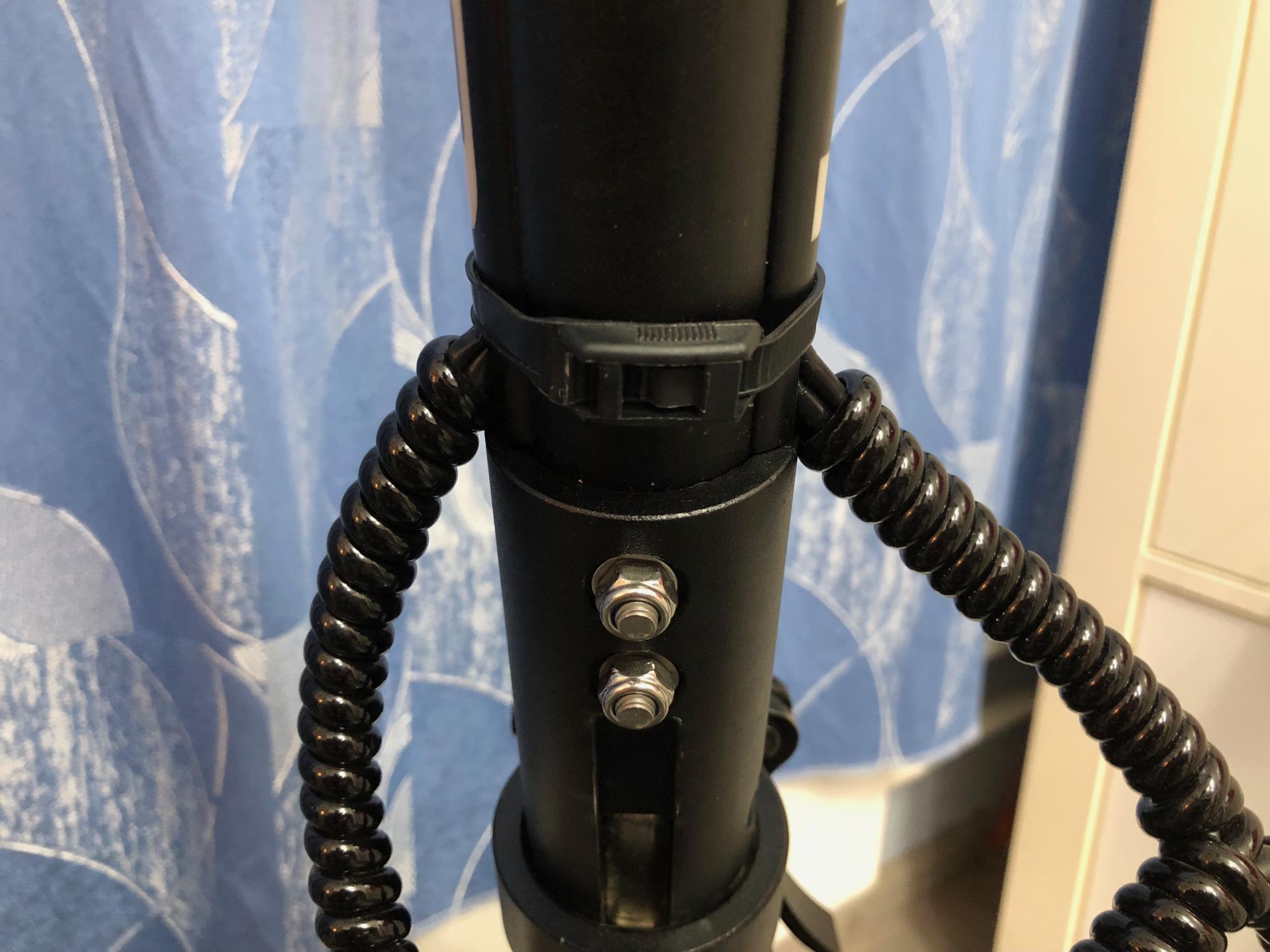

Видео проблемы:
Опытным путем обнаружил, что если слегка надавить на провод, который входит в руль, то самокат сам выключается.
Если поворачивать руль, то самокат тоже сам выключается.
Пока что не знаю, каков масштаб проблемы и как ее решить. Никто не сталкивался?
Ninebot ES4 → Dualtron Raptor → Dualtron Thunder
Kepus
#136
С повернутым рулем хотя бы на 2 – 3 см в сторону – самокат сам не включается. Если зажать курок, а затем включать (с помощью кнопки) – включится.
Добавлено 18 Авг 2018 в 13:03

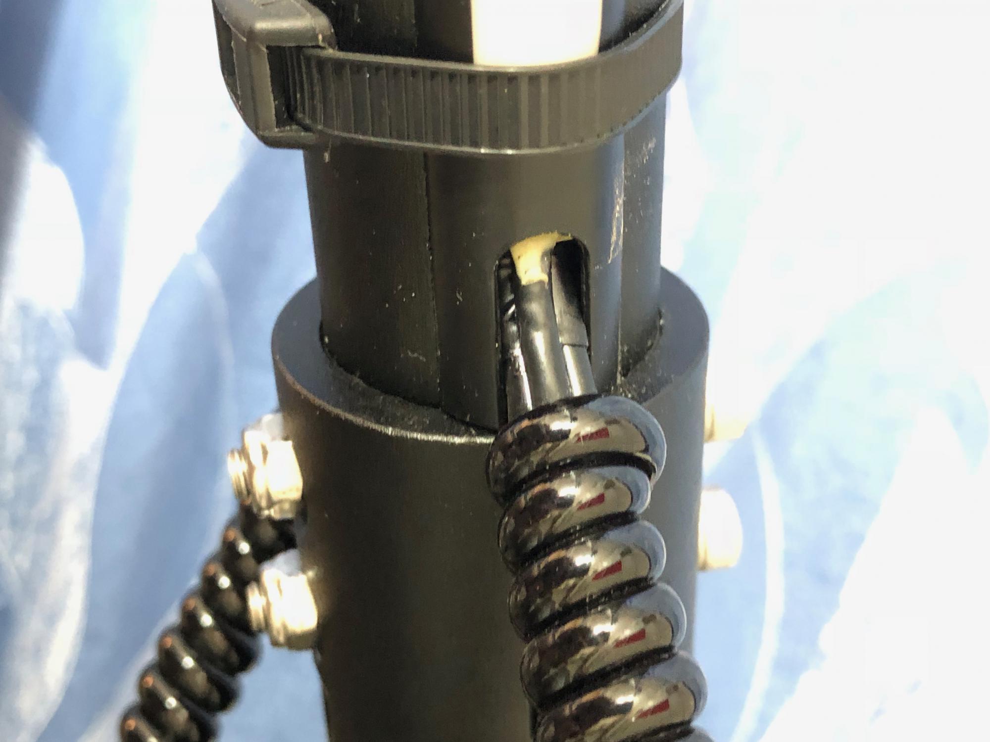

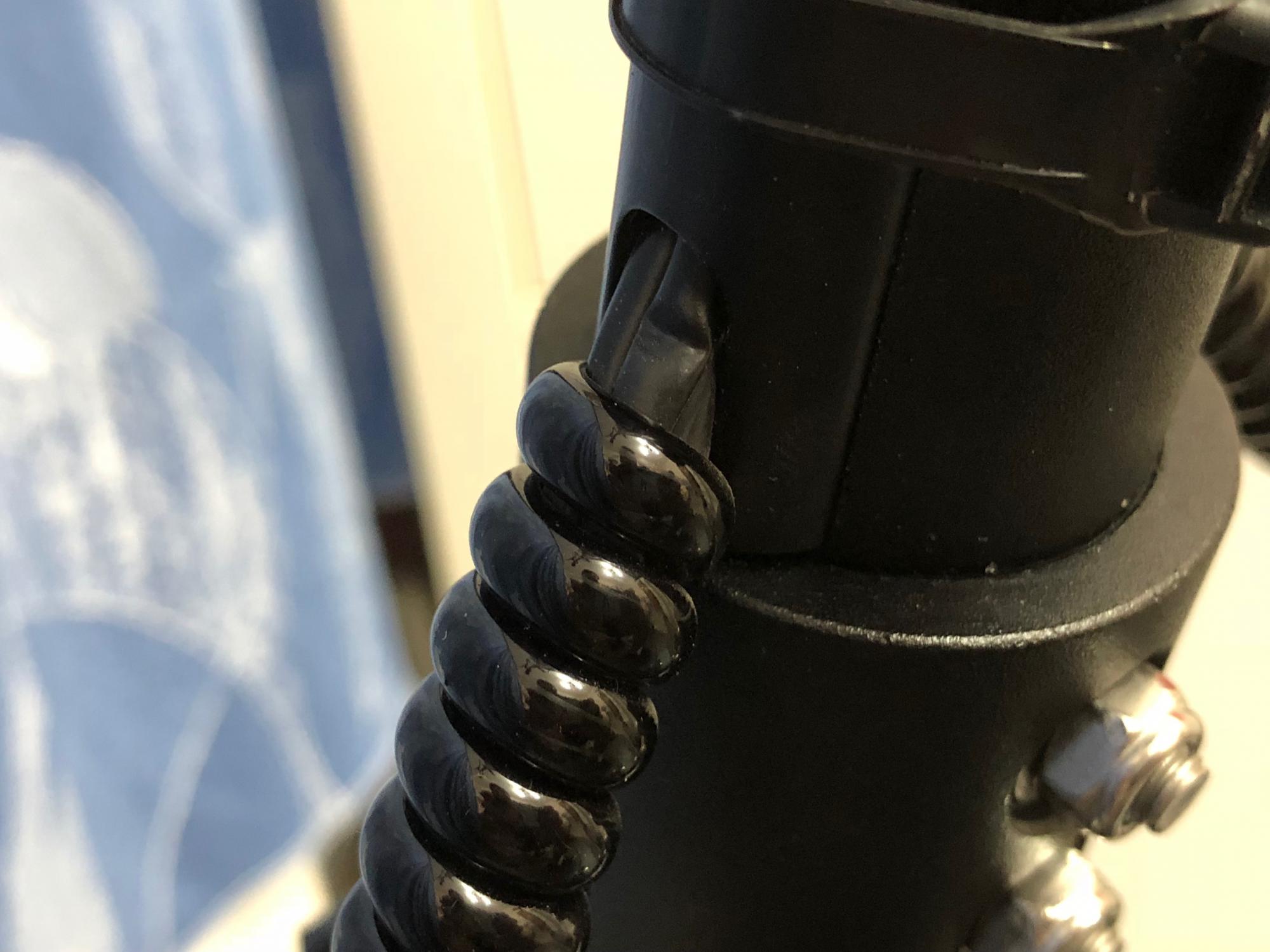

Проблема, скорее всего, вот в этом месте. Если провода сжать (в сторону рулевой трубы), то самокат включится, даже если его колесо сильно повернуто.
Отодвинул хомут, который держит светодиодную ленту. Вот что там:
Дело точно в этом проводе. Если его прижать к трубе – самокат включается и все нормально.

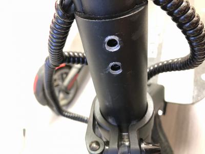

Kepus
#142
Открутил болты. Оттуда слегка пахнет плавленым пластиком.
Как рулевую трубу достать? Она словно там запрессована...

АлександрМ
Цитата: Kepus от 18 Авг. 2018 в 14:00Как рулевую трубу достать?
Вы самокат без гарантии брали?
Добавлено 18 Авг. 2018 в 16:48
Цитата: Kepus от 18 Авг. 2018 в 13:53Сложно будет провод заменить?
Как правило, нужно разрезать внешнюю оболочку кабеля, найти плохой провод и подпаять в разрыв кусочек другого. Всё заизалировать и собрать как было. Целиком кабель нет смысла менять. Ну и при сборке нужно оставлять чуть больше свободных концов кабелей, чтобы при повороте руля ничего не натягивалось.
