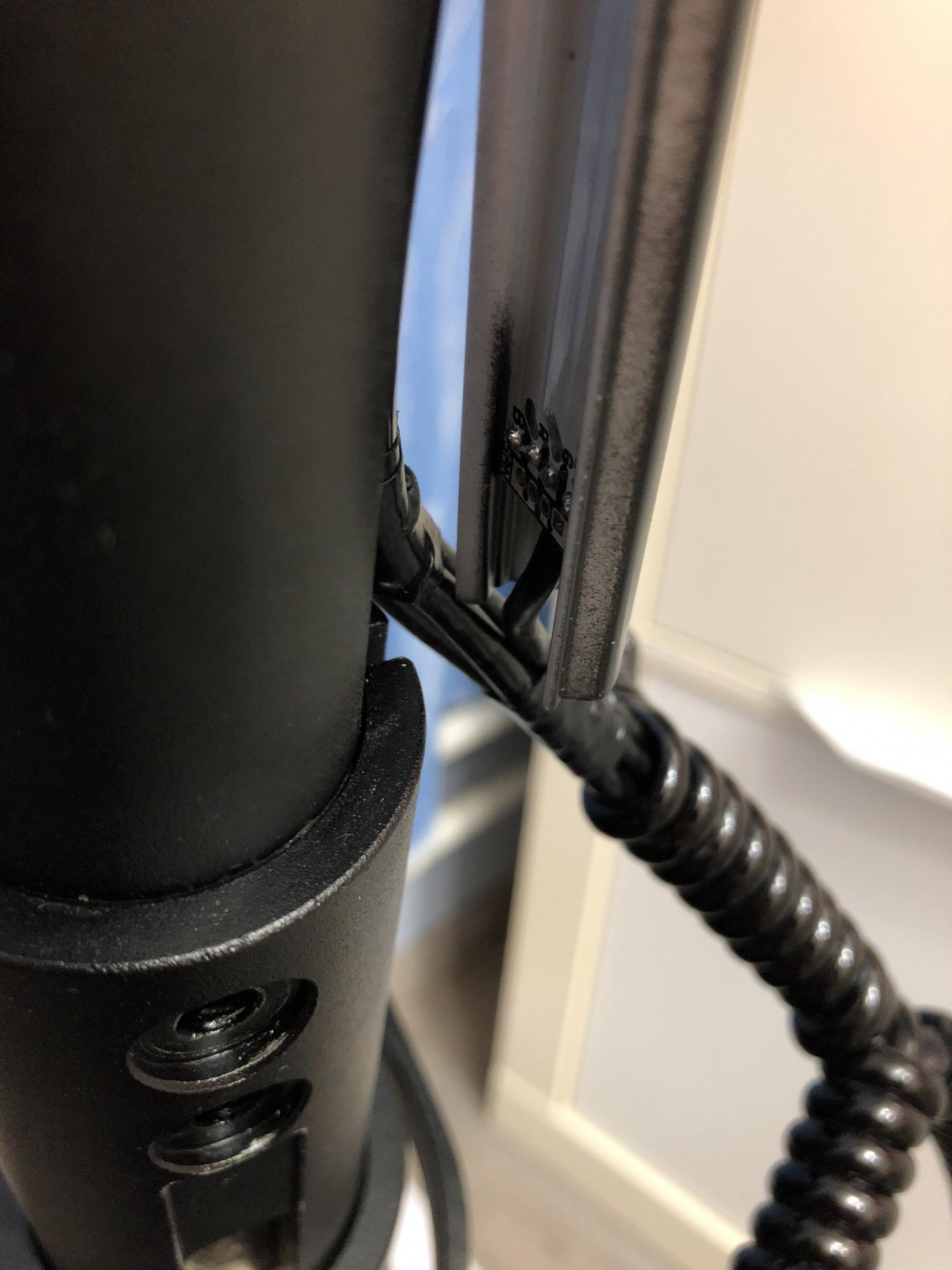

Получилось. Пришлось вооружиться отверткой для телефонов, чтобы подцепить край.
Добавлено 18 Авг 2018 в 18:01
Вот, видимо этот кабель перетерся. Когда его шевелишь – самокат выключается.
Добавлено 18 Авг. 2018 в 18:02
Получается, что на любом Thunder такое может случиться. Ппц конечно. Китайцы совсем обнаглели такое гнать за такие большие деньги. Крылья и переднее и заднее перебирал сразу после покупки – убил на это почти три часа. Теперь еще это «косяк» всплыл. Теперь видимо провод паять придется...

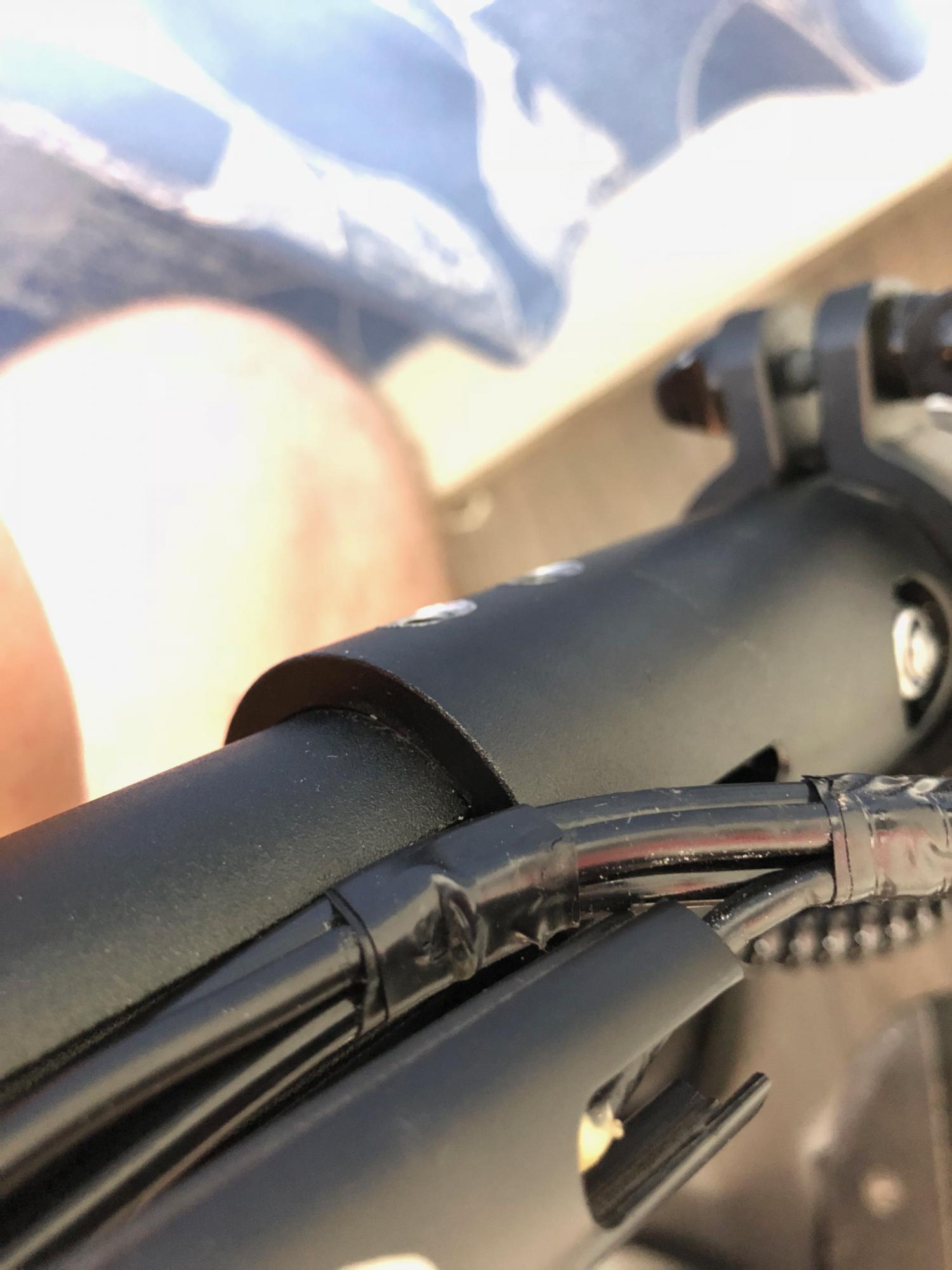

Цитата: Kepus от 18 Авг. 2018 в 18:00Вот, видимо этот кабель перетерся.
Скорее переломился внутри оплетки. Не похоже что там что-то вообще могло перетереться в такой конструкции, да и это сразу в глаза бросилось бы, как на ультре. Я вот на эту вмятину обратил внимание:

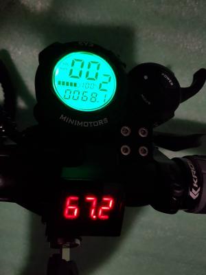

разница в показаниях вольтметра. :facepalm: жуть
diod555
Цитата: Kzakkttixx от 18 Авг. 2018 в 23:25Скорее переломился внутри оплетки.
откройте курок.возмите вольтметр и на курке проверте наличие 60 в. если их нету он не включится.Проверте на обрыв провод от курка до контролера...вскрыв дэку работы на 40 минут.

Сумел починить свой самокат.
Как я и предполагал, один из проводов внутри оплетки почему-то оборвался. Полагаю, что китайцы его туда уже надорванным засунули, а от поездок он совсем пришел в негодность. Потребовался паяльник и немного нового провода. На все ушло около двух часов.
Тестовый заезд прошел успешно, поэтому проблему, полагаю, можно считать решенной. Важно то, что сама оплетка не была повреждена, то есть один красный проводов порвался внутри нее. На ощупь и методом тыка (включая самокат) удалось найти нужный провод, после чего провести ремонтные работы.
В ближайших планах купить себе такую ткань, как на рапторе и ультре, чтобы обернуть в нее все «опасные» места, чтобы провода не перетирались. Кто знает, что это за ткань, ну и где ее можно купить?

Цитата: Kzakkttixx от 18 Авг. 2018 в 23:25Скорее переломился внутри оплетки. Не похоже что там что-то вообще могло перетереться в такой конструкции, да и это сразу в глаза бросилось бы, как на ультре. Я вот на эту вмятину обратил внимание:
Она от хомута. Поднял его повыше уже.

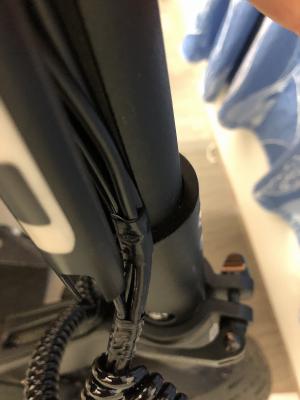

D503
Обратил недавно внимание, что провод идущий к заднему мотор-колесу заимел характерные следы от соприкосновения с крышкой дэки.
Задал вопрос продавцу. Посмотрим.
