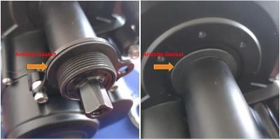

Подскажите, кто-то на BBS пробовал такие шайбы?
А то не первый раз "расшатывается", надоело шатун выжимать, чтобы спец. инструментом затянуть нормально.
p.s.
  • стоят обе гайки (основная и контр-гайка), на синем фиксаторе, и кстати руками даже когда мотор просел, верхнюю даже не открутить по-прежнему
  • на стакане каретки проточка под шлицы в шайбе-ушке от мотора - есть, знаю о ней.
  • мотор максимально поднят к раме и затягивается когда вел к верх ногами - при прослаблении удаляется от рамы на ~5мм, и при включении поджимается опять к раме, что конечно недопустимо и проломит раму, если не принимать мер
так что х.з. как ещё лучше затягивать - и так молоточком по спец-ключу долблю. вот наткнулся на эти шайбы-спейсеры, видимо проблема есть, раз появились, раньше не видел.

Цитата: Rubik от 23 Июль 2021 в 21:03наткнулся на эти шайбы-спейсеры, видимо проблема есть, раз появились, раньше не видел.
Спейсер (от англ. spacer — «разделитель») .Шайбы необходимы при установке как разделитель, если корпус редуктора упирается в заднее перо. В решении проблемы эти шайбы не помогут,а усугубят её.

Цитата: hats от 24 Июль 2021 в 10:00Спейсер (от англ. spacer — «разделитель»)
не-не-не, читайте описание на приведённой картинке, английский я знаю ;)
Цитата: hats от 24 Июль 2021 в 10:00Шайбы необходимы при установке как разделитель
для этого на Али продаются металлические (и они толще, обычно 2.4мм), а разделить у этих - побочка в лучшем случае - при их заявленной толщине в 1мм, и материале, это о другом
Цитата: hats от 24 Июль 2021 в 10:00В решении проблемы эти шайбы не помогут,а усугубят её.
Они для её решения предназначены, только продаж пока мало, и все западным юзерам, без особых отзывов кроме "всё ок" - думал может тут кто пробовал уже..
Дополнительно приведу из лота, а то не думал, что это в новинку и их попутают с обычными проставками:
*так же как и с описанием выше, обращаем внимание на предназначение, не торопясь с выводами
hats
Цитата: Rubik от 24 Июль 2021 в 19:07не-не-не, читайте описание на приведённой картинке
Решение на грани абсурда. Увеличивая действие силы трения, уменьшить другую силу, прижатия :)
Возьмите болт ,две шайбы и гайку. Затяните со всей силы эту конструкцию . Открутить при помощи динамометрического  ключа . Потом сделайте тоже самое, только с резиновой прокладкой между шайбами  :-D

Цитата: Rubik от 24 Июль 2021 в 19:07Дополнительно приведу из лота, а то не думал, что это в новинку и их попутают с обычными проставками:
Подчеркнутому не верить :-) Судя по фото, смысл немного иной чем в лоте с одними рез. шайбами. В комплекте не хватает ещё одного метал. крепежа диаметром с штатный "треугольник", такая круглая большая шайба с ушком что на фото и между ними стрелкой указана резиновая шайба, её не видно между крепежами. Доп крепеж накладывается через резиновый спейсер на треугольное крепление мотора и сцепляется трением, площадь там большая для трения.  А куда уже закрепить ушко к раме не показано, доп крепеж ушком к раме по идеи  крепится должен я так думаю. За кареточную трубу всё равно трением не зацепиться (в метал рамах сложнее, в алюм рамах насечки проминают каретку), а две широкие шайбы с плоской поверхностью сцепятся надежно резинкой прокладкой. Но тогда со стороны редуктора, судя по фото, этот спейсер резиновый будет резать кареточная труба. Но тогда проще это родное треугольное крепление другой формы выточить из дюраля или железяки с третьим ушком под хомут или болт в раму или длинным рычагом для крепления к раме тем же хомутом как уже делали буржуи, чтоб не было "посредников" крепеж-резинка-доп крепеж. Или накладной крепеж к раме просто приклепать к штатному треугольнику чтоб не на силе трения а на штифтах, шпильках, сварке, клее.
   Но проще так сделать, уже писал несколько раз подробно как снять размеры по месту через бумажку. На редукторе мотора есть пустые резьбовые отверстия М4 8шт по кругу, можно привинтить упор в раму, будет третья точка опоры и мотору некуда будет сползать даже с не затянутой кареткой. Не обязательно 3Д принт, из любого подручного материала выпилить упор. Пробег под 2т.км, гайку от руки затянул и больше не протягивал, мотор на месте сидит на тонкой хромоль раме в которой не проминаются насечки "треугольника". Фото:

AVGR
Цитата: Rock_n_Roliki от 25 Июль 2021 в 01:44В комплекте не хватает ещё одного метал. крепежа диаметром с штатный "треугольник", такая круглая большая шайба с ушком что на фото
А вам не кажется, что на фото просто Тонгшенг?
Rock_n_Roliki
Именно он. Не видел как выглядит крепеж Тоншенга, так что теория второго крепежа отпадает, это одна деталь а сверху резиновая шайба. Только что он делает в описании шайб крепежа именно под Бафанг, про Тонгшенг там ни слова. И зачем Тоншенгу мягкие шайбы для фиксации на трубе каретки когда в нем и так крепеж-струбцина к раме на корпусе есть, как у центральной подножки? Бафангу такой крепеж бы не помешал.

Rubik
Цитата: Rock_n_Roliki от 25 Июль 2021 в 01:44А куда уже закрепить ушко к раме не показано
Боюсь эти прокладки позиционируются для нескольких моторов, на фото один из них, там просто иной вид обвязки, чем у BBS.
Цитата: Rock_n_Roliki от 25 Июль 2021 в 01:44На редукторе мотора есть пустые резьбовые отверстия М4 8шт по кругу, можно привинтить упор в раму, будет третья точка опоры и мотору некуда будет сползать
Да, идее не один год, если сферу почитать, видимо так и попробую - в моём случае какой-о уголок на две M4 и выходит как у Вас (из фторопластовой/капролоновой заготовки по идее крепче большинства 3D печати будет) - тем не менее мотор "жать" в раму продолжит, имхо. Но хоть не с удара, если допустить/недосмотреть что уже прослабилось.

hats
Цитата: Rock_n_Roliki от 26 Июль 2021 в 01:12И зачем Тоншенгу мягкие шайбы для фиксации на трубе
Главное запутать клиента , тогда он купит сантехническую резиновую  прокладку в 20 раз дороже :)

Rock_n_Roliki
Цитата: Rubik от 26 Июль 2021 в 02:28тем не менее мотор "жать" в раму продолжит, имхо. Но хоть не с удара, если допустить/недосмотреть что уже прослабилось.
Вот по этому я старался как можно точнее подогнать по размеру в месте где упор в перья снизу вжимает. На мотор наклеил кусочек кожи, всё же лучше чем резинка, не будет люфта на деформации и не прорежет трубой рамы, клеить удобнее на плоскость мотора чем на окружность рамы. Вжал мотор как можно сильнее в раму, на упор наклеил резинку от камеры чтоб ещё больше устранить люфт, чтоб с натягом и прикрутил упор. Основная нагрузка мотора при старте в нижнюю трубу треугольника рамы а упор в перья принимает нагрузки от собственного веса мотора и его импульсов на кочках, так что упор можно относительно хиленький делать, если не будет люфта мотора, то гайка каретки откручиваться не будет, она откручивается именно от микро сползания мотора а потом при газе обратного вжима в рамный треугольник и так тудым-сюдым вместе с гайкой каретки.
Предлагаю упор немного усовершенствовать. Сделать его в виде струбцинки, такой брусок привинченный к редуктору но не касающийся рамы и на конце бруска резьба и болт который вжимается в раму, через прокладку разумеется чтоб не поцарапать раму. Плюсы что размер точный не надо по месту вымерять, рычаг вжима болта можно дальше от каретки сделать и выставить в натяг вжим двигателя в раму на трех точках самапал упор - каретка как ось вращения мотора - касание рамного треугольника движком. Типа того (на старый пластиковый не обращаем внимание):
