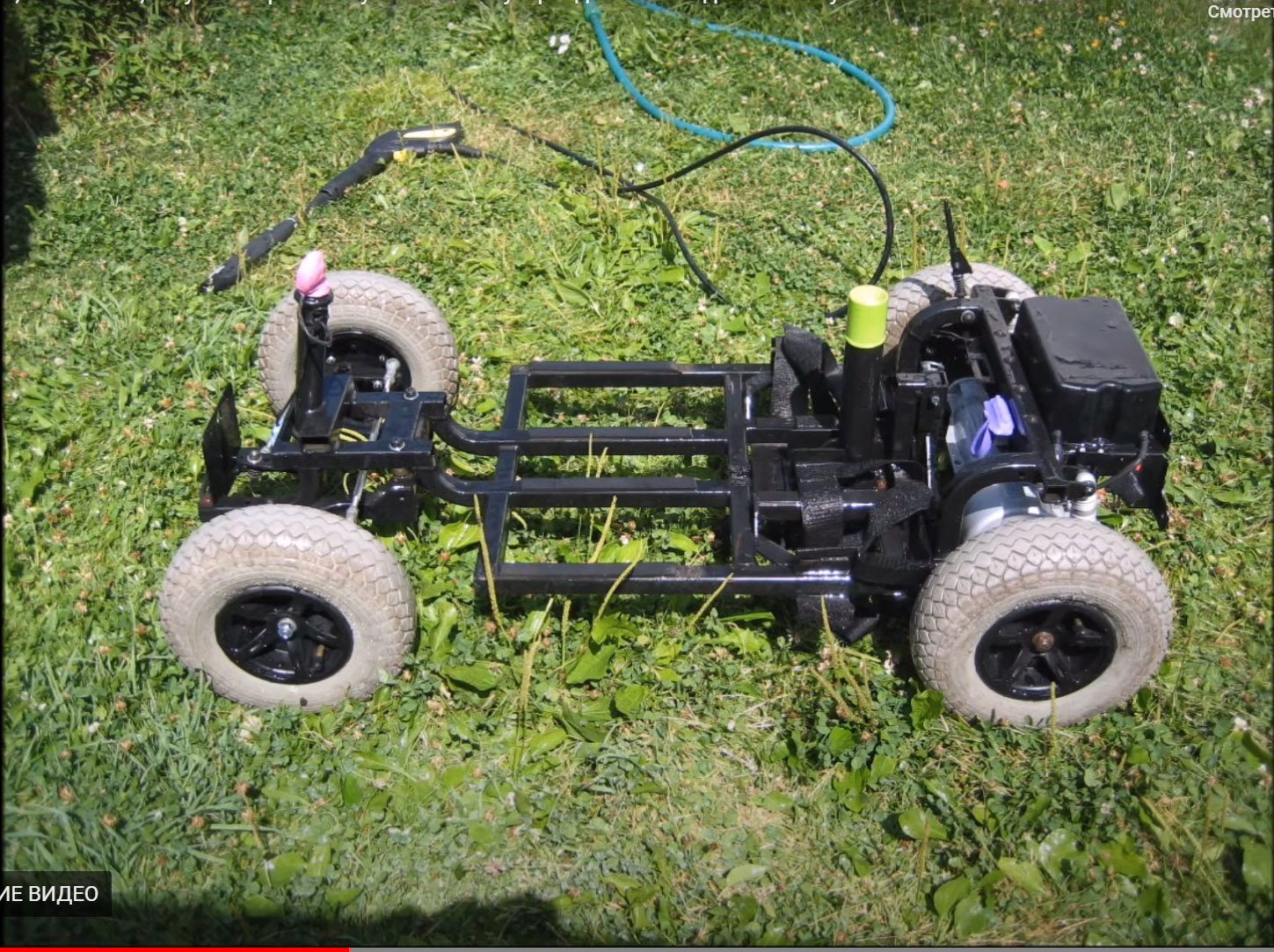

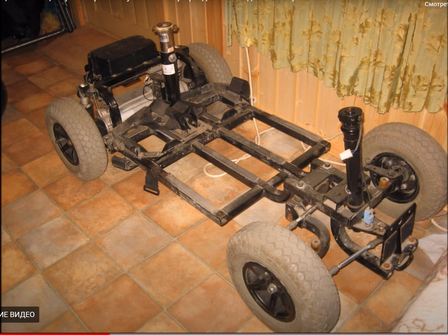

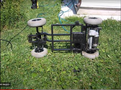

не проблема с багажником, всё можно с моделировать ещё до того как берешь в руки железо
сне кажется логичным сделать спереди большой карман, складывающийся, а с сзади будет опрокидывать коляску

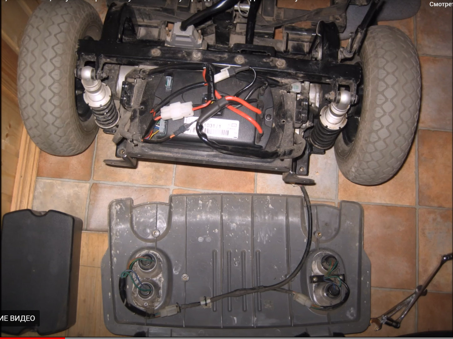

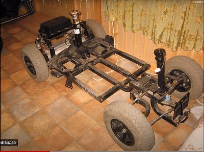

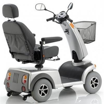

я тут посмотрел как делают промышленные коляски, и смотрю что далеко не на всех передняя ось подрессорена,
вот например рама meyra Ortopedia Cityliner 412
тут только перекос передней оси
pancher
Цитата: ILYANOV от 20 Июнь 2020 в 18:36далеко не на всех передняя ось подрессорена
это скорее всего, связано с тем, что на них особенно не разогнешься, у большинства из них скорость 7кмч.
Цитата: ILYANOV от 20 Июнь 2020 в 18:36сделать спереди большой карман, складывающийся
а как это складывающийся ?
С уважением, Павел

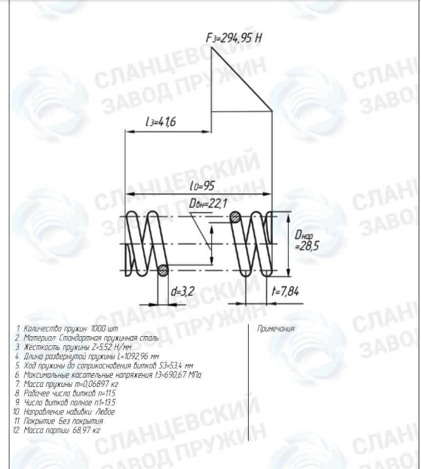

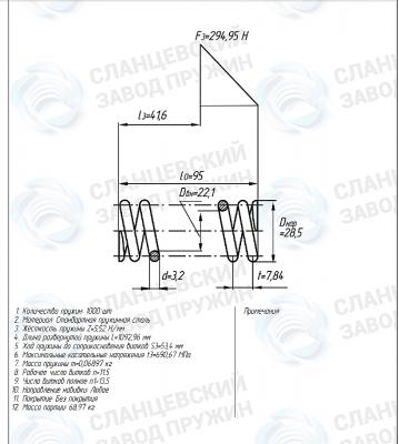

С делал замеры для арматуры диаметром 12 мм, вылет арматуры от жесткой заделки составлял 20 см. Заснял это на видео, вот ссылка. https://yadi.sk/i/-JvHp2vNiD5-ig
Чтоб чего-то разглядеть, временами придется ставить на паузу. Снял как смог, прошу не пинать.
Мои выводы такие (то, что я смог разглядеть) линейное отклонение 1 см - 7кг; 2см- 14кг; 3см-21кг; 4см-28кг; 5 см-32кг. Замечу, что арматура так и не сломалась...
Заодно замерил пружину артикул 1421601116 Камаз корзины сцепления, которую ILYANOV советовал использовать для поделок. Для нее вышло так: длина пружины без нагрузки 95мм, длина пружины при полном сжатии 45 мм, при этом нагрузка вызывающая это сжатие 20-23 кг. Зависимость нагрузки от перемещения линейная, так что можно построить график и прикидывать при расчетах. Хочу сказать, что стоимостьэтой пружины у разных продавцов довольно разная (до 300р за шт. доходит). Я купил на сайте avtoall за 50р шт., при этом чтоб не тратить деньги на поездку в магазин - заказал доставку через СДЭК (вышло 99р доставка).
Надеюсь кому-нибудь пригодится эта информация...
grean2007
Цитата: АндрейЯ от 21 Июнь 2020 в 16:19длина пружины без нагрузки 95мм,
А какой наружный диаметр и диаметр проволоки?

АндрейЯ
Цитата: grean2007 от 21 Июнь 2020 в 19:46А какой наружный диаметр и диаметр проволоки?
Наружный диаметр 28,5 мм, диаметр проволоки 3,2, рабочих витков 11,5. Ну в общем вот полный расчет,
он немного не бьется с тем что я намерил, но совсем чуть чуть.

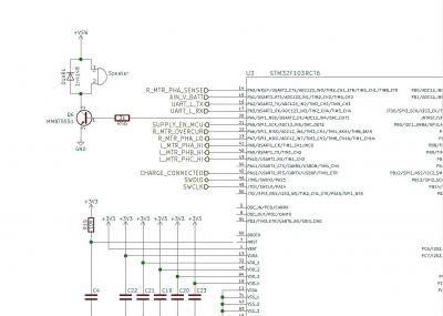

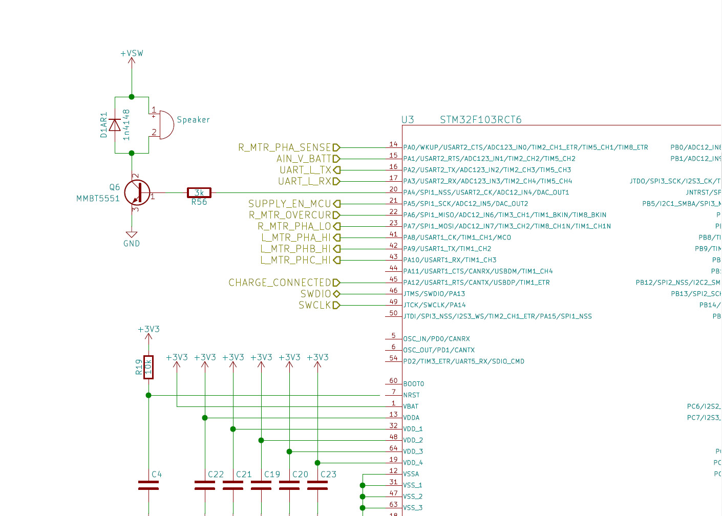

kudrinni
Здравствуйте.
Купил гирик в надежде на его переделку.
Батарея дохловата, но на 3-5 мин хватает. Обнаружил что не работает блютуз колонка, сгоревший стабилизатор на 5вольт и короткое на унч микруле, ну и ладно оно на автономной плате и на работу борда не влияет, но посмсотрев ролики услышал при включении пикание бузера что на плате контроллера а у меня молчит, он исправен, во время зарядки, если нажать кнопку включения слышны тактовые опросы, по обвесу что смог прозвонить без выпаивания не нашел проблем. Скачал таотао туго но привязал там по менюшкам не нашел отключения бузера и регулировки громкости и температуру с вольтажкем показывает не правильно.
Не хочется прошивать с такими не ладами и потом жаловаться автору на его софт, кто чего подскажет?
Спасибо.
ILYANOV
Цитата: kudrinni от 22 Июнь 2020 в 11:29ть без выпаивания не нашел проблем. Скачал т
Здравствуйте.
Спасибо.
странно что не работает спикер, он питается от 12 вольт, транзистор проверьте,
может та прошивка которая сейчас и не выдаёт звук на него
пробуйте на свой страх и риск. что тут ещё можно сказать
