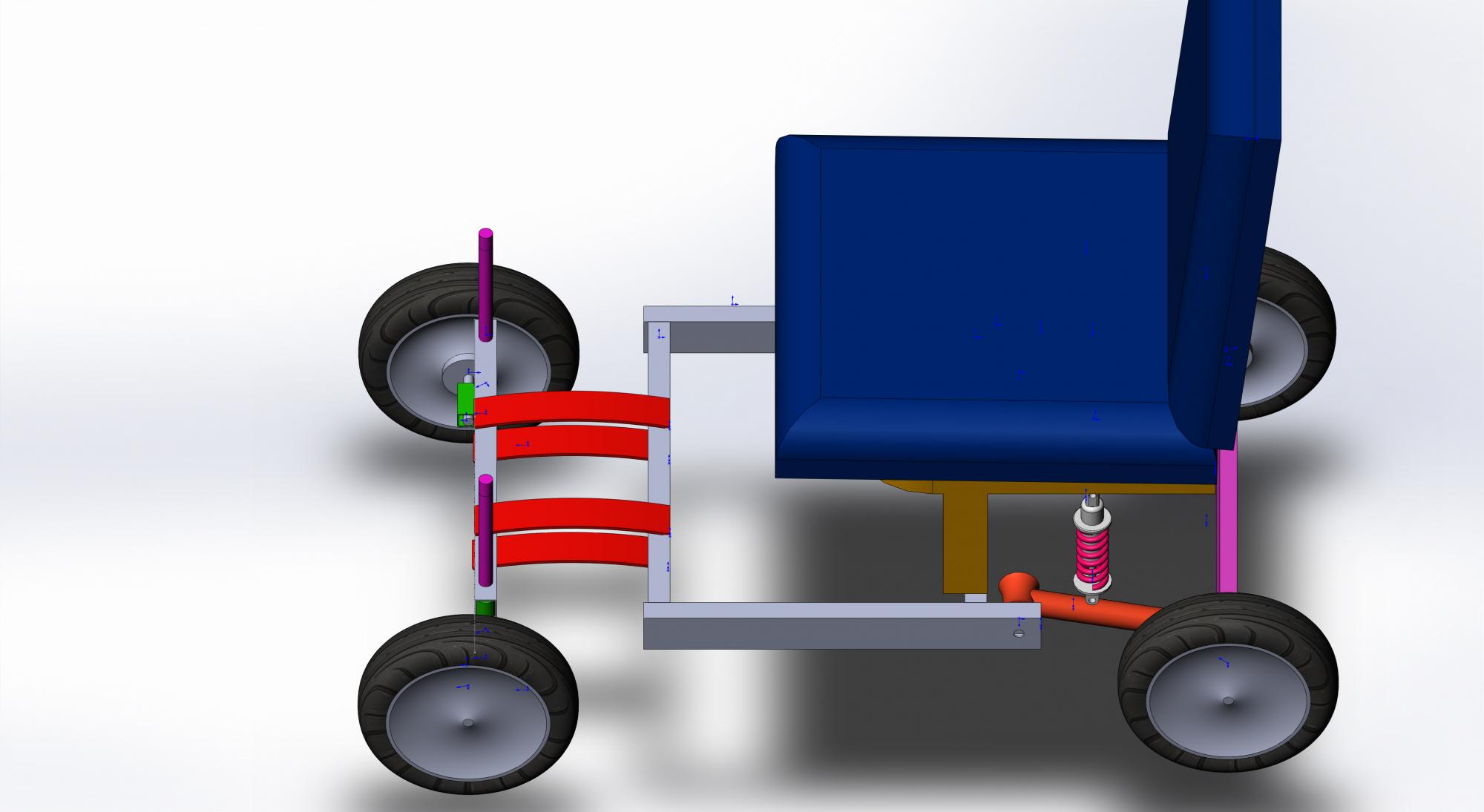

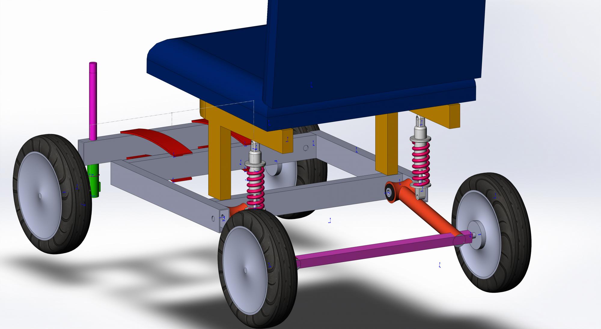

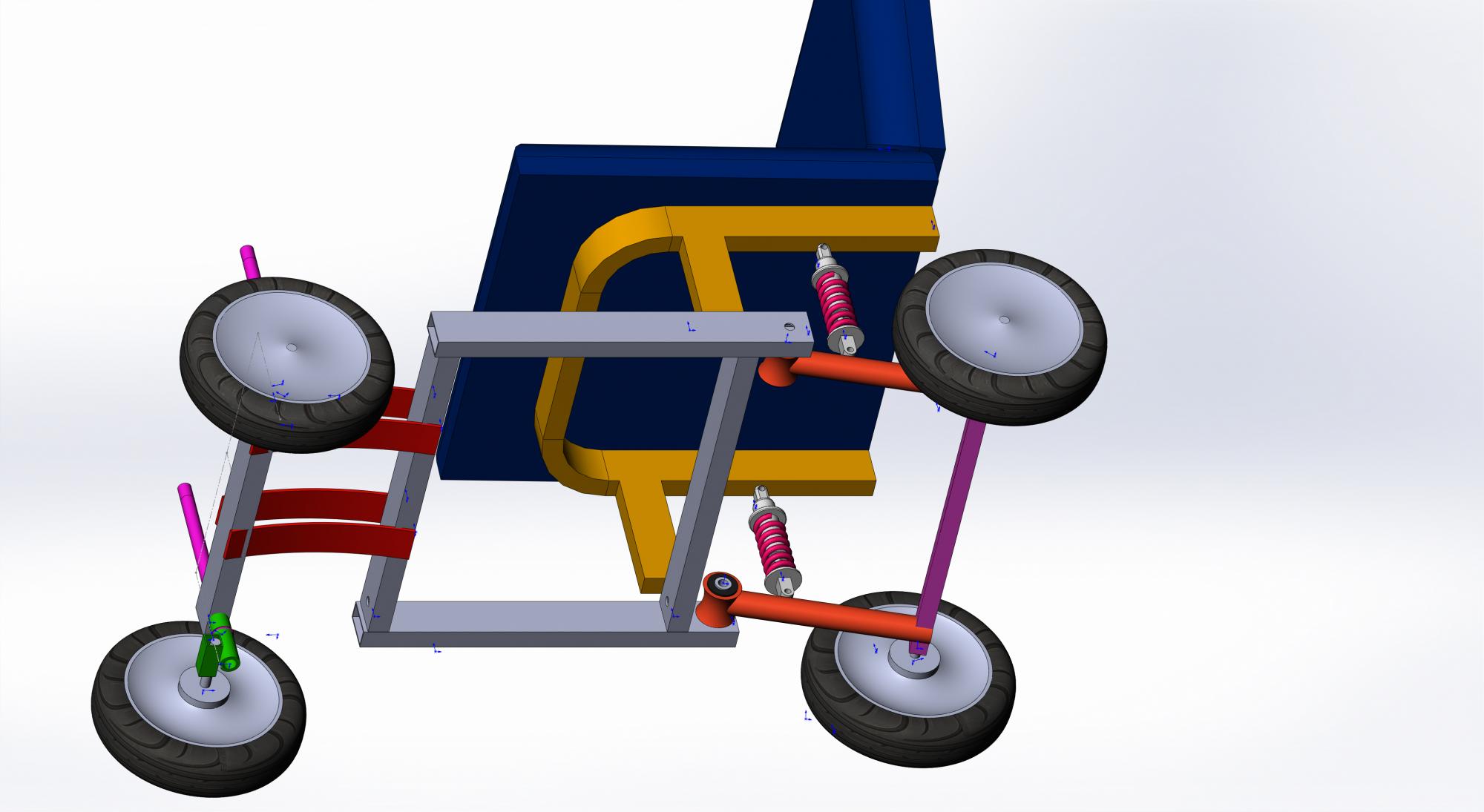

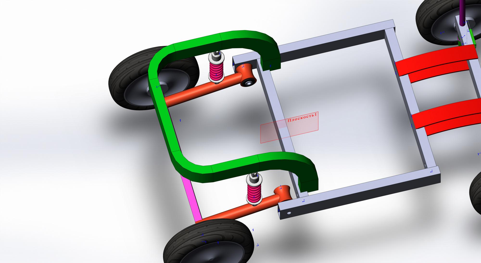

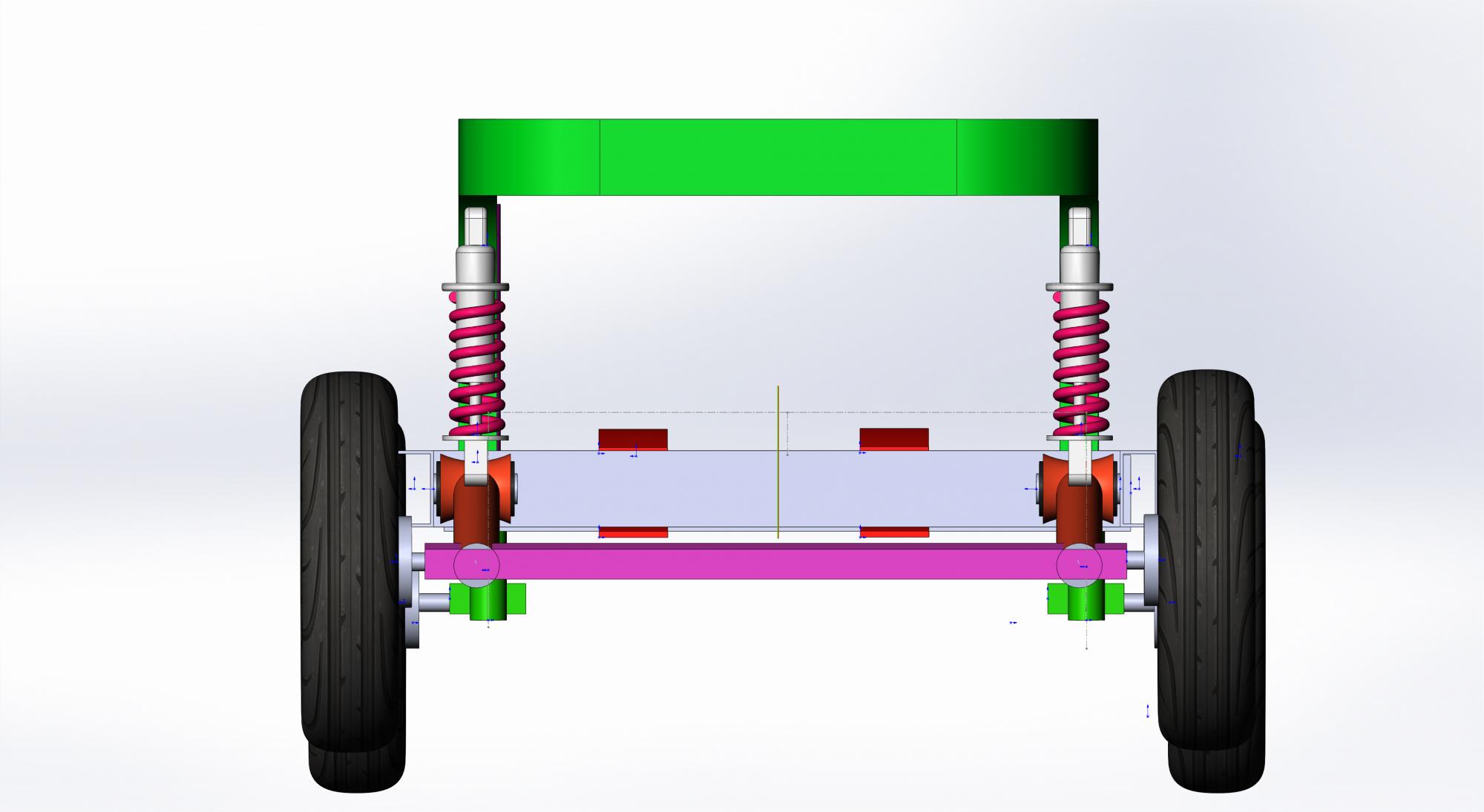

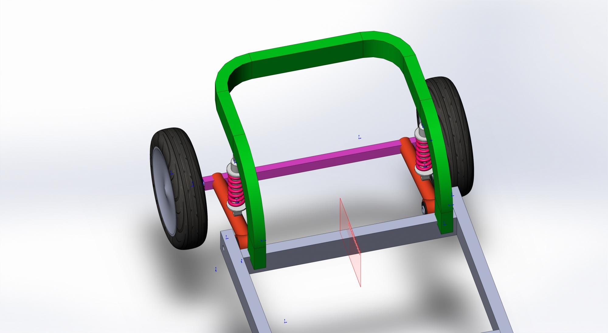

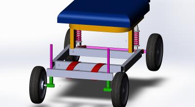

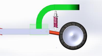

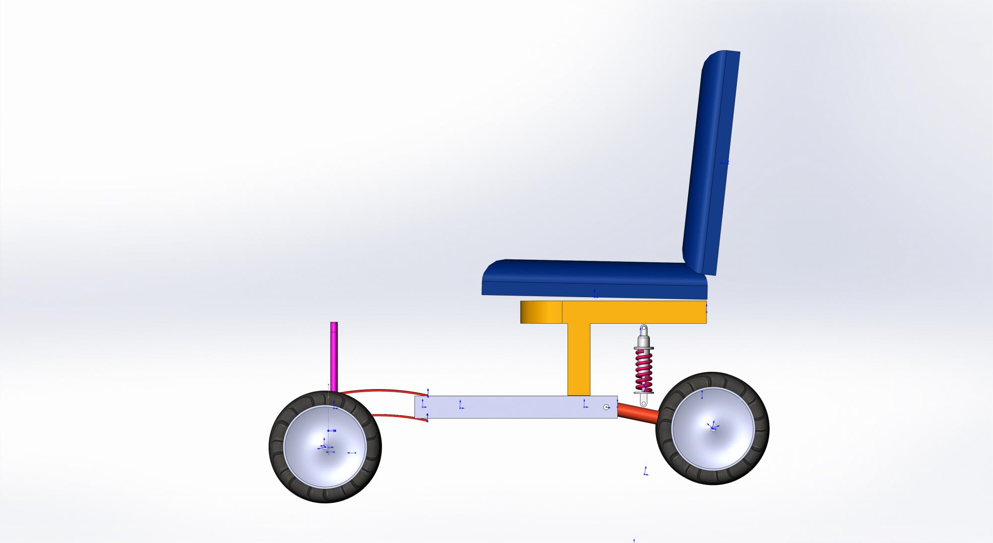

ILYANOV
я продолжаю немного моделировать раму, пока просто без серьёзных намерений
можно так
либо так
в ногах места маловато конечно, а что делать
я так и не понял есть ли потребность в таком транспорте?
может кто в курсе этой темы?

Цитата: ILYANOV от 20 Июнь 2020 в 15:31я продолжаю немного моделировать раму, пока просто без серьёзных намерений
можно так
разрешите, вставить свои 5 копеек. Думаю, что выражу общее мнение большинства людей с ограниченными физическими возможностями. Хотя наверное это скорее пожелание, а не мнение. Так вот:
У коляски должен быть багажник. Эта необходимость продиктована тем, что коляска для инвалида это не просто средство для переезда из одной точки в другую, но и в какой-то степени ноги. Когда я "захожу" в магазин, после покупки мне необходимо куда-то деть пакеты (беру по 2 пакета т.к. вылазки делаю не каждый день). На ручки не повесишь - протираются пакеты, выручает рюкзак, но лишь тогда когда поклажа не слишком тяжелая.
Ещё пример: там где я живу постоянно отключают воду и часто приходится ее покупать. Две бутылки по 3 литра я еще тяну, но вот 3 бутылки - с этим уже беда - 9 литров за спиной и ты уже лежишь на земле.
Я понимаю, что коляска не машина, но если это ТС позиционируется не просто как каталка, но  как рабочая лошадка на каждый день, то тогда багажник просто необходим.
P.S. Багажник наверное громко сказано, особенно учитывая короткую базу ТС. Это скорее что-то типа небольшой корзинки за сиденьем
