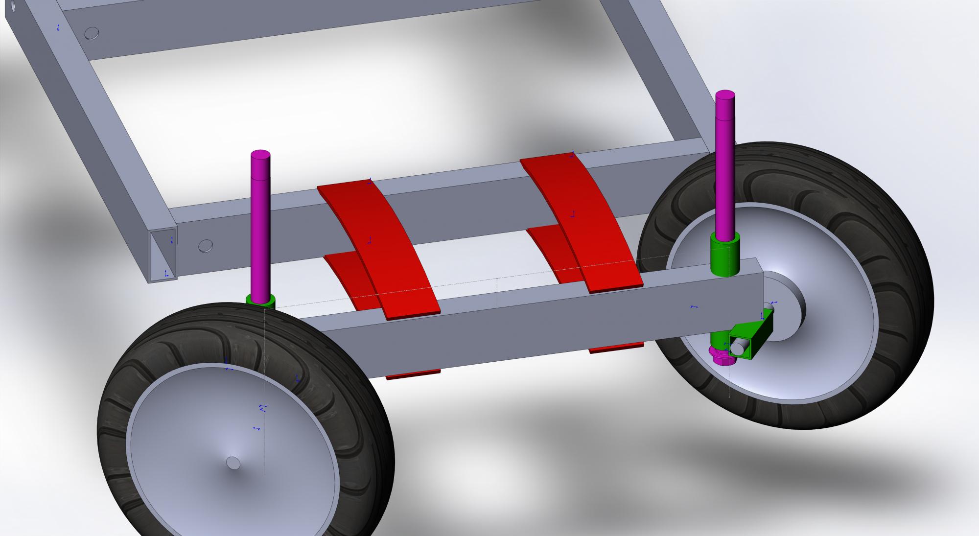

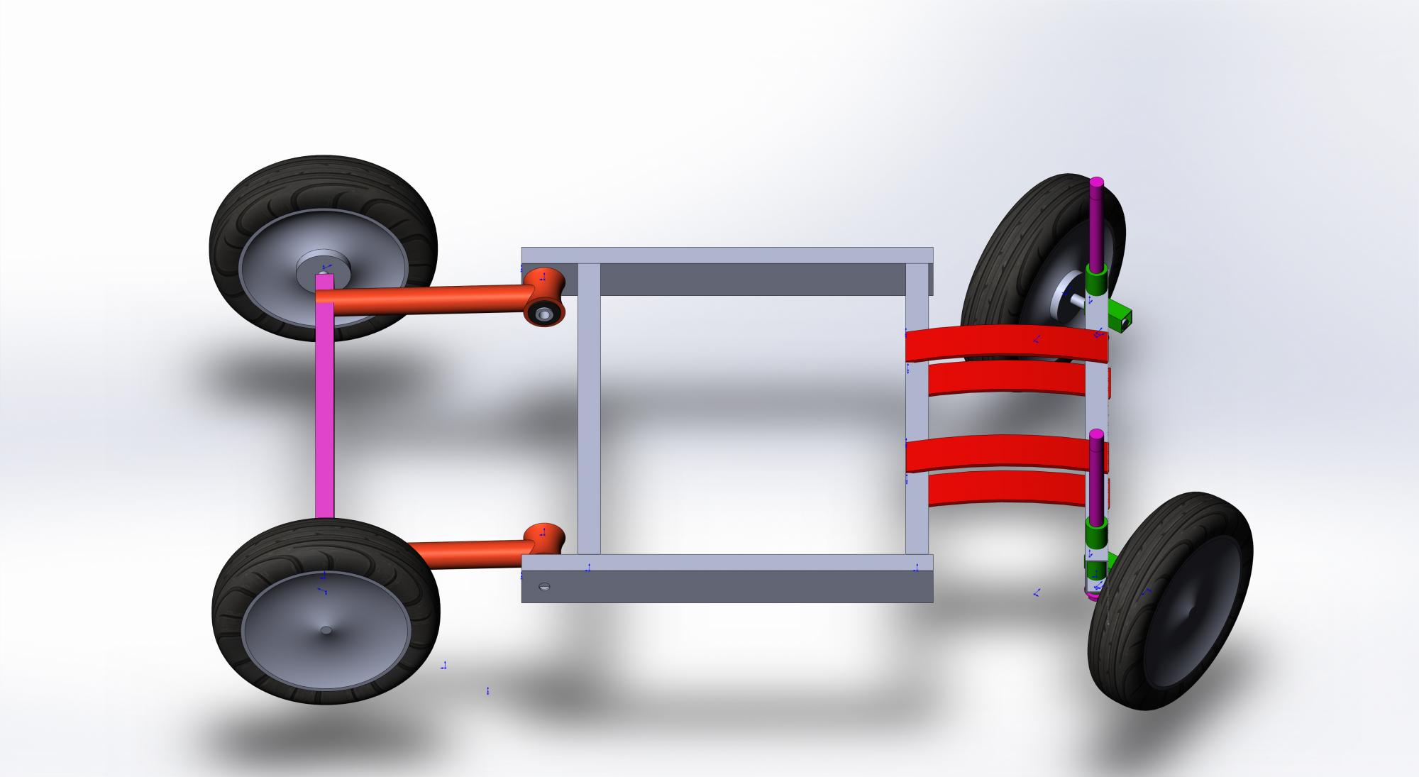

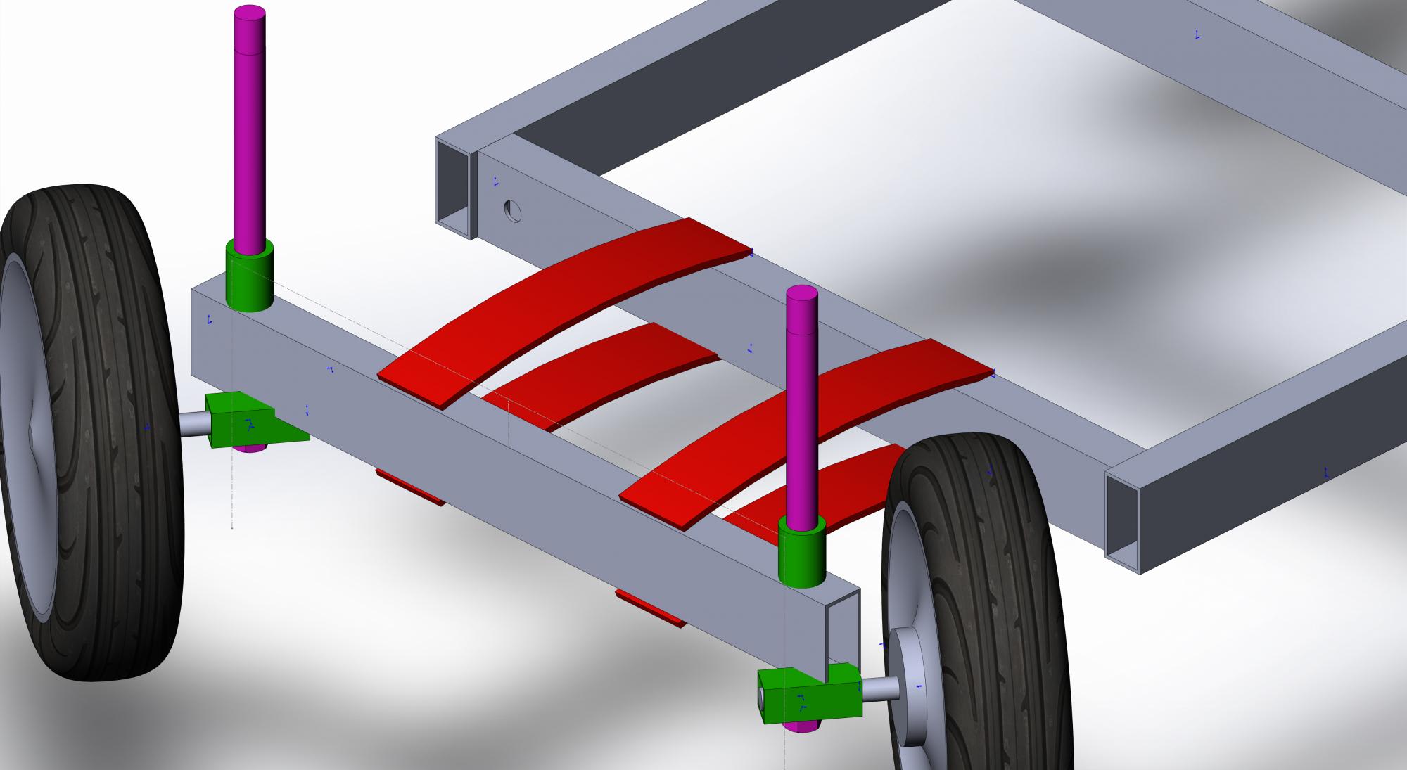

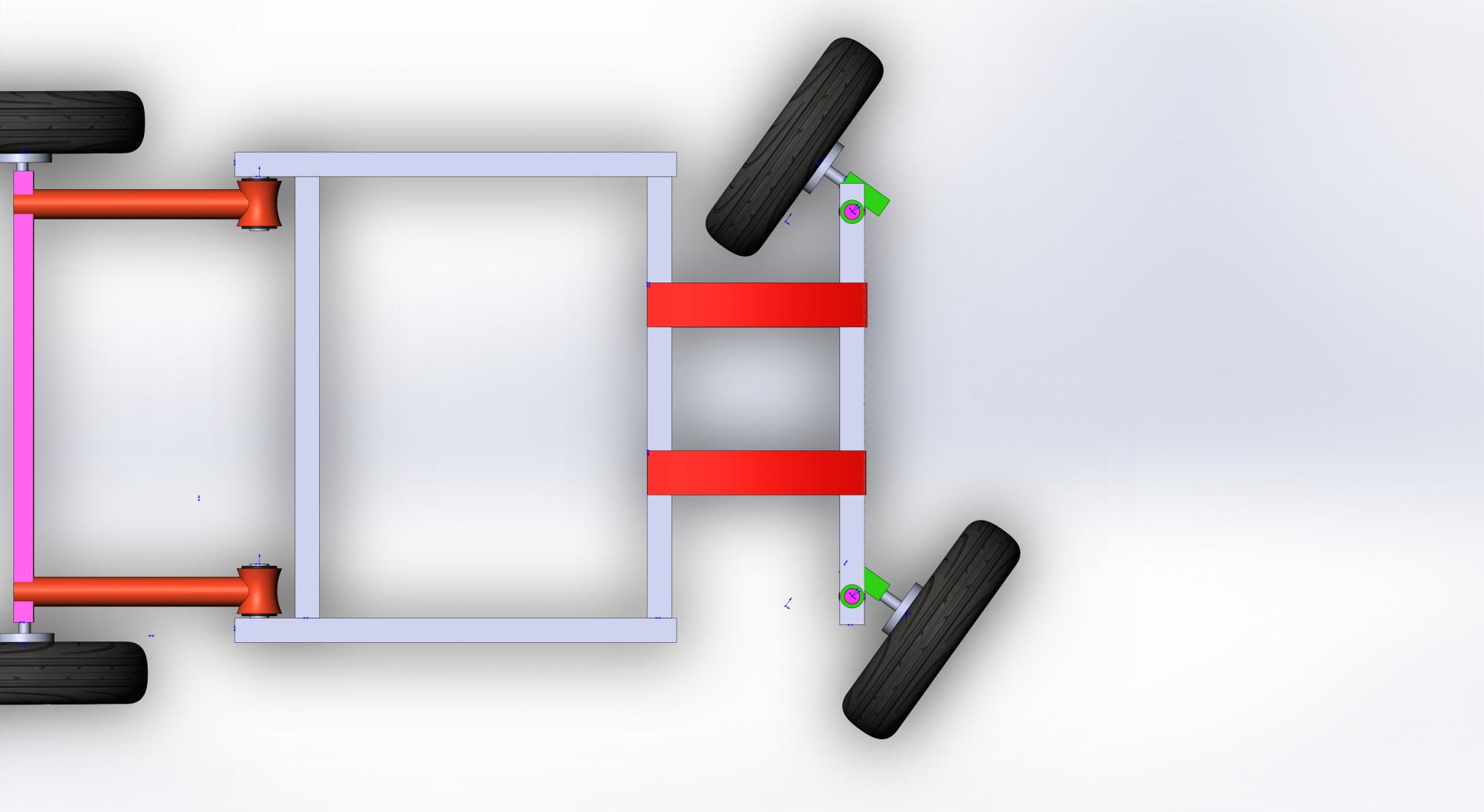

Есть ещё вариант передней подвески - тут схематично, рессоры от уаза у меня есть, их можно зажать, болты не показаны
только бампер наверно не получится установить, если только к передней оси прикрутить

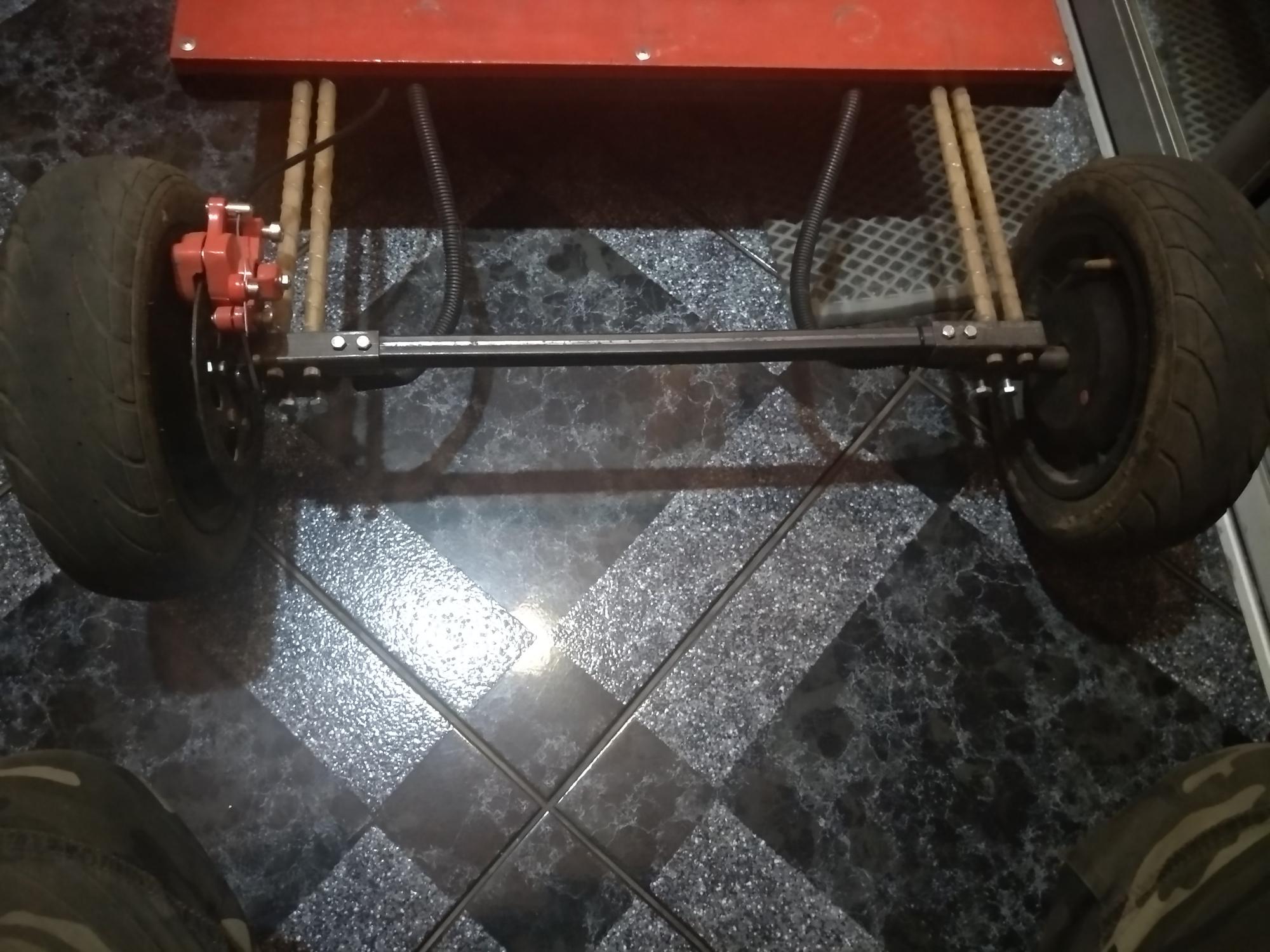

АндрейЯ
У меня по такому принципу (как вы предлагаете с рессорами) задняя ось сделана. Только вместо автомобильных рессор у меня стеклопластиковая арматура с регулировкой вылета для настройки жесткости подвески. Она довольно упругая.
Я исследовал тогда жесткость куска этой арматуры, построил график зависимости возрастания нагрузки от перемещения и зная прогнозируемый вес пилота принял решение сколько надо набирать стеклопластиковых палочек (в моем случае хватило по 2 шт на сторону, кстати мой вес в 75кг они тоже выдерживают)
За все время катания проседания подвески не заметил.
Единственное, что сейчас изменил бы, так это сделал бы отрицательный угол рессор при разгруженном транспорте, чтоб под нагрузкой рессоры вставали в горизонт. Уже придумал как это сделать и даже можно сделать чтоб регулировать (настраивать) величину этого отрицательного угла.
Буратино
Цитата: ILYANOV от 18 Июнь 2020 в 00:49если в характеристиках гироскутера указано не более 100 кг на гироскутер
Спасибо Мастер. Надеюсь скоро показать свое без прошивки. Значит прыгаем от веса на колесо. У меня 33 кг. и рама 5 кг. Надеюсь будет тянуть...
ILYANOV
Цитата: Буратино от 18 Июнь 2020 в 22:38Спасибо Мастер. Надеюсь скоро показать свое без прошивки. Значит прыгаем от веса на колесо. У меня 33 кг. и рама 5 кг. Надеюсь будет тянуть...
Спасибо друзья!!! Мне очень приятно :-) :-) :-)
да я помню эту подвеску
а по поводу стекло пластиковой арматуры, свойства пока не изучены, меня останавливает то что со временем могут стеклянные нити от постоянных изгибов трескаться в толще арматуры.
и второе
листовые рессоры не дадут передней оси рыскать из стороны в сторону, а стеклопластиковые пруты  придется ещё треугольником ставить
если начну делать может и попробую стеклопластик.
только я не могу понять тут преимущество стеклопластиковой подвески по сравнению с подвеской на стальных рессорах
Добавлено 18 Июнь 2020 в 23:20
Цитата: АндрейЯ от 18 Июнь 2020 в 22:25Я исследовал тогда жесткость куска этой арматуры, построил график зависимости возрастания нагрузки от перемещения и зная прогнозируемый вес пилота принял решение сколько надо набирать стеклопластиковых палочек (в моем случае хватило по 2 шт на сторону, кстати мой вес в 75кг они тоже выдерживают)
а какой у вас на фото диаметр арматуры? и графика у вас не осталось и характеристик метода измерения
