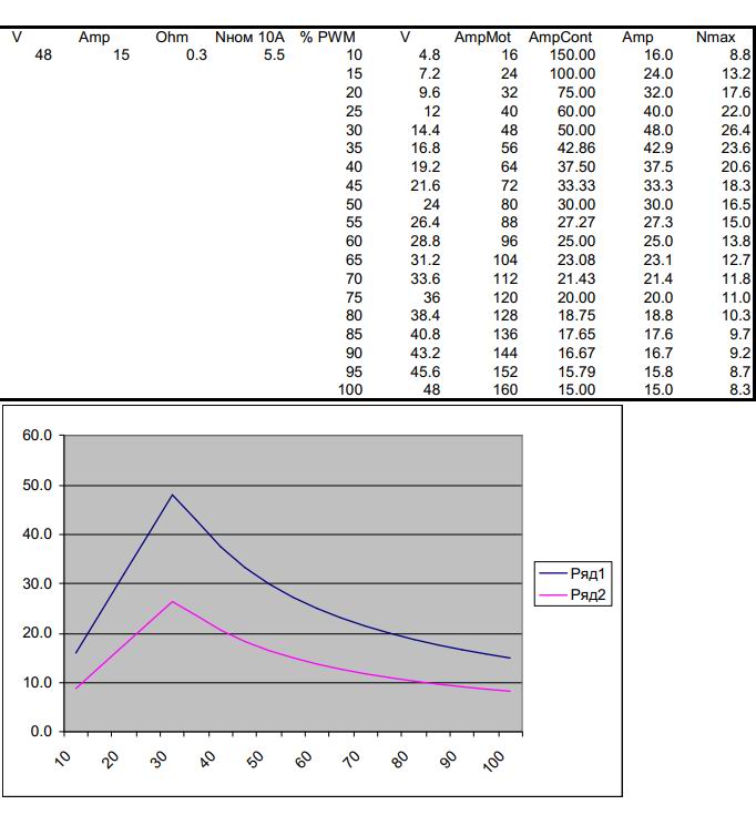

Вот же все уперлись в эти 5 N*M. Это статический момент при 10 амперах.
Максимальный момент зависит от значения ШИМ.
Чем меньше значение шим, чем больший ток контроллер может выдать на мотор при ограничении батарейного тока.
Вот посчитал для идеальных условий для своего колеса.
Верхняя кривулька- ток, нижняя - момент.
Расчет грубый, для заторможенного колеса.
Но +- пол-лаптя дает представление, что можно получить от колеса.
Реальный граффик будет отличаться тем, что после пика контроллер будет находится в ограничении тока, и % шим перестанет расти.  Т.Е. та часть граффика, что после пика, просто не будет существовать в реальной жизни.
У идеального контроллера % шим останется постоянным, как не вваливай газа, у хренового - скорее всего будет колебаться вокруг достигнутого значения.
Грубо говоря, колесо при 48 вольтах может выдать 20 ньютонов и более.
Если не сгорит.

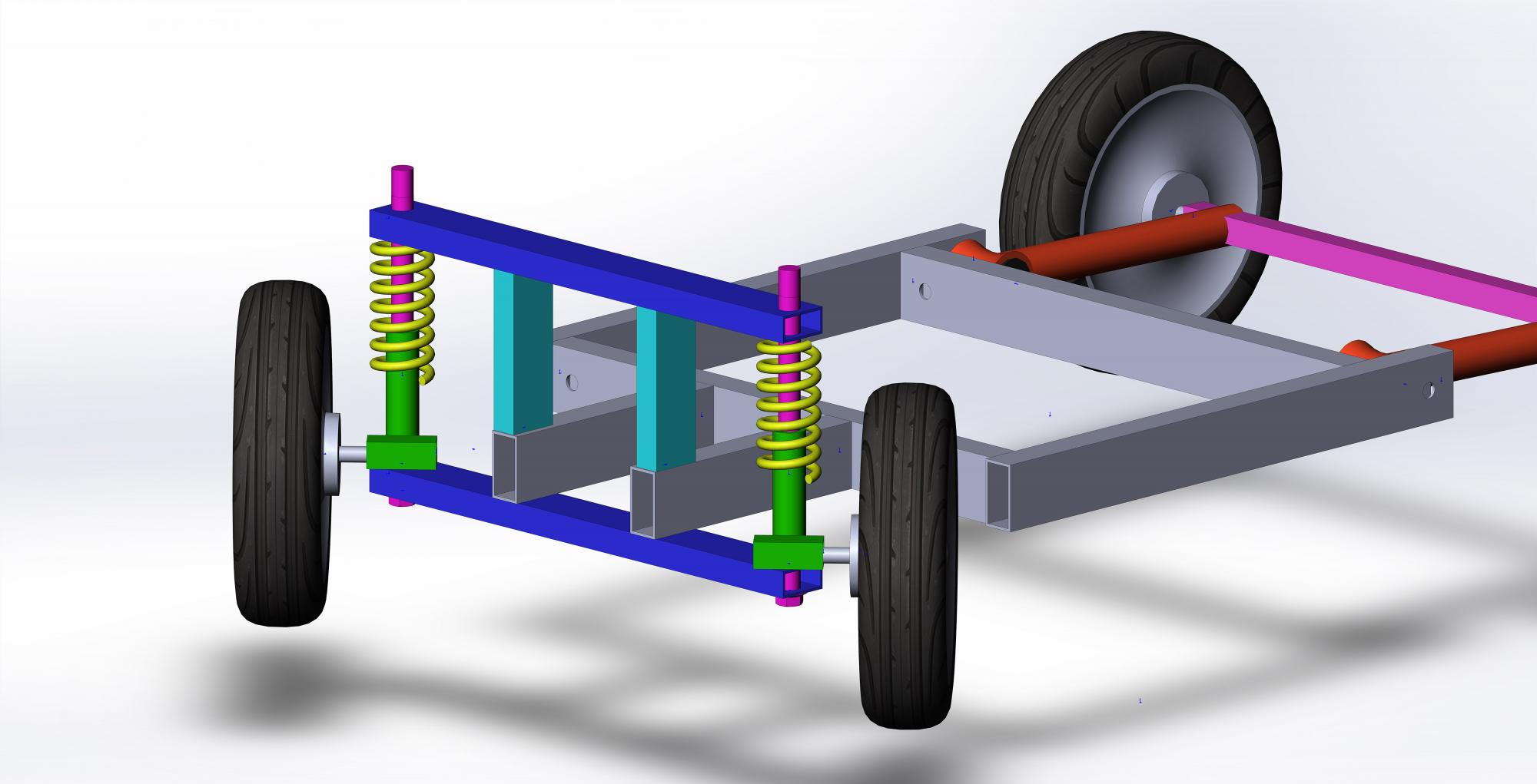

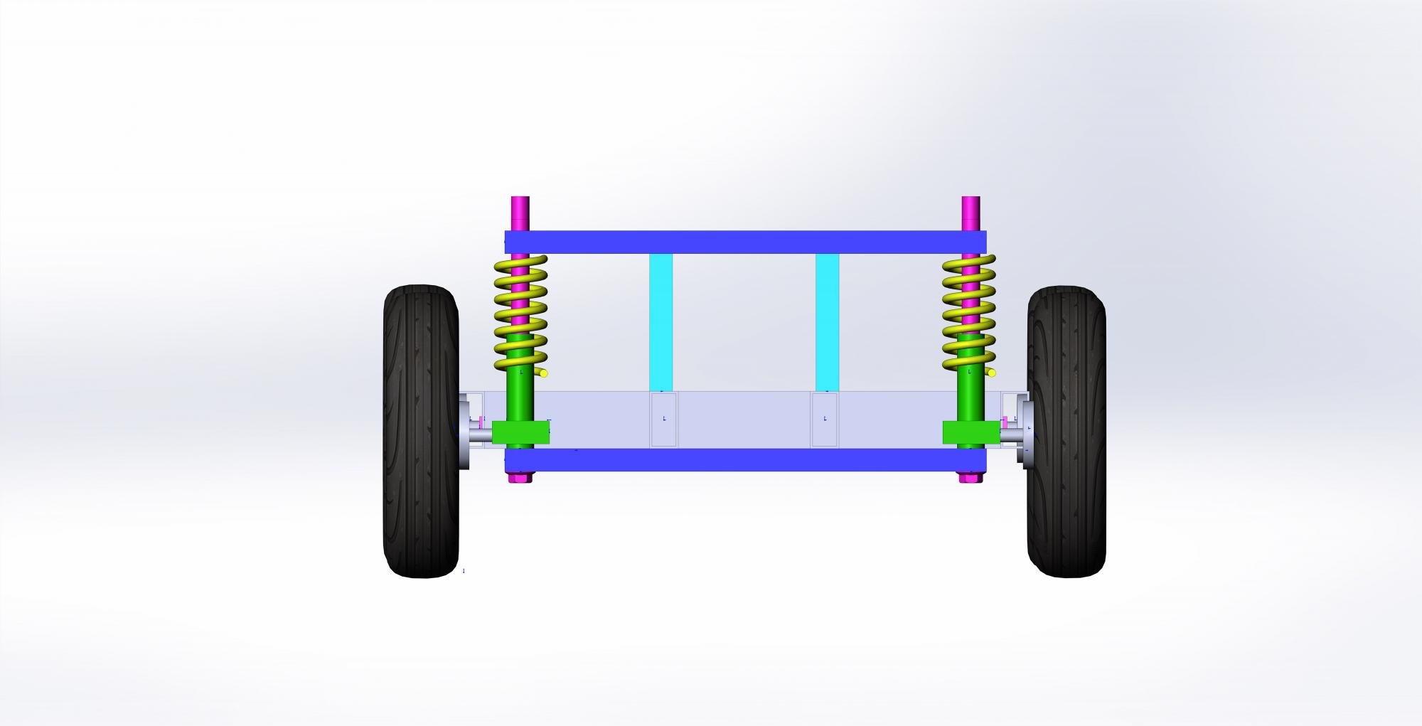

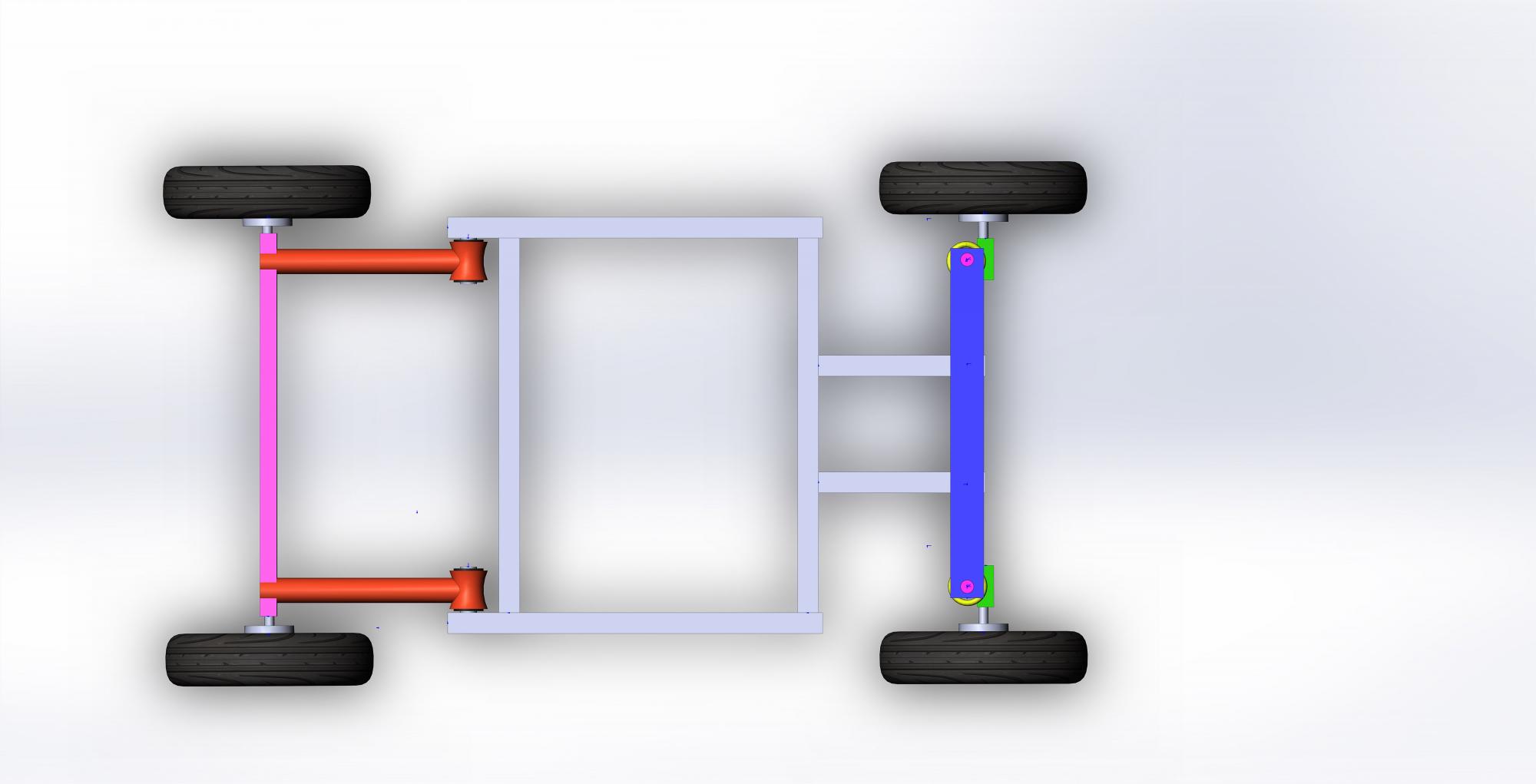

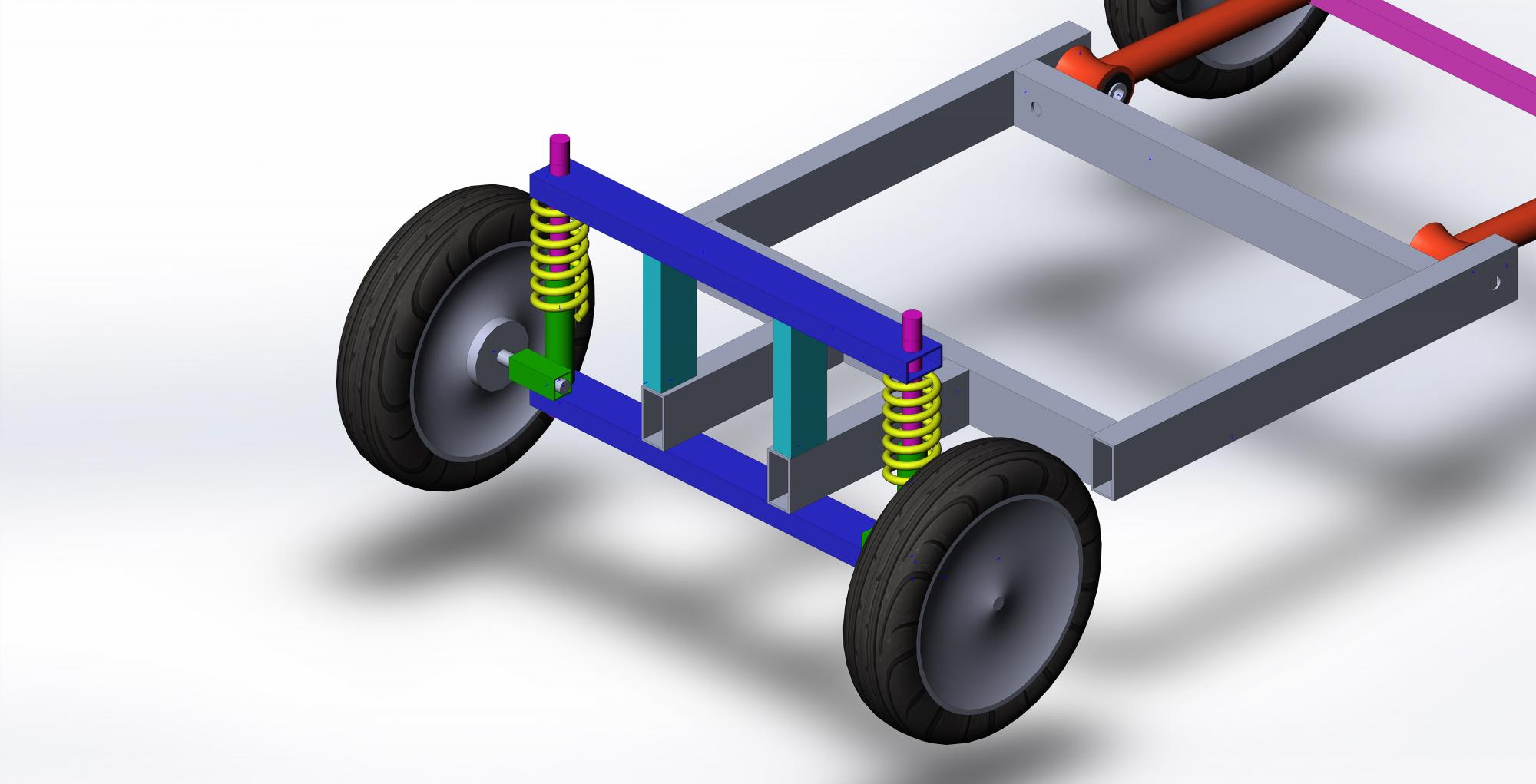

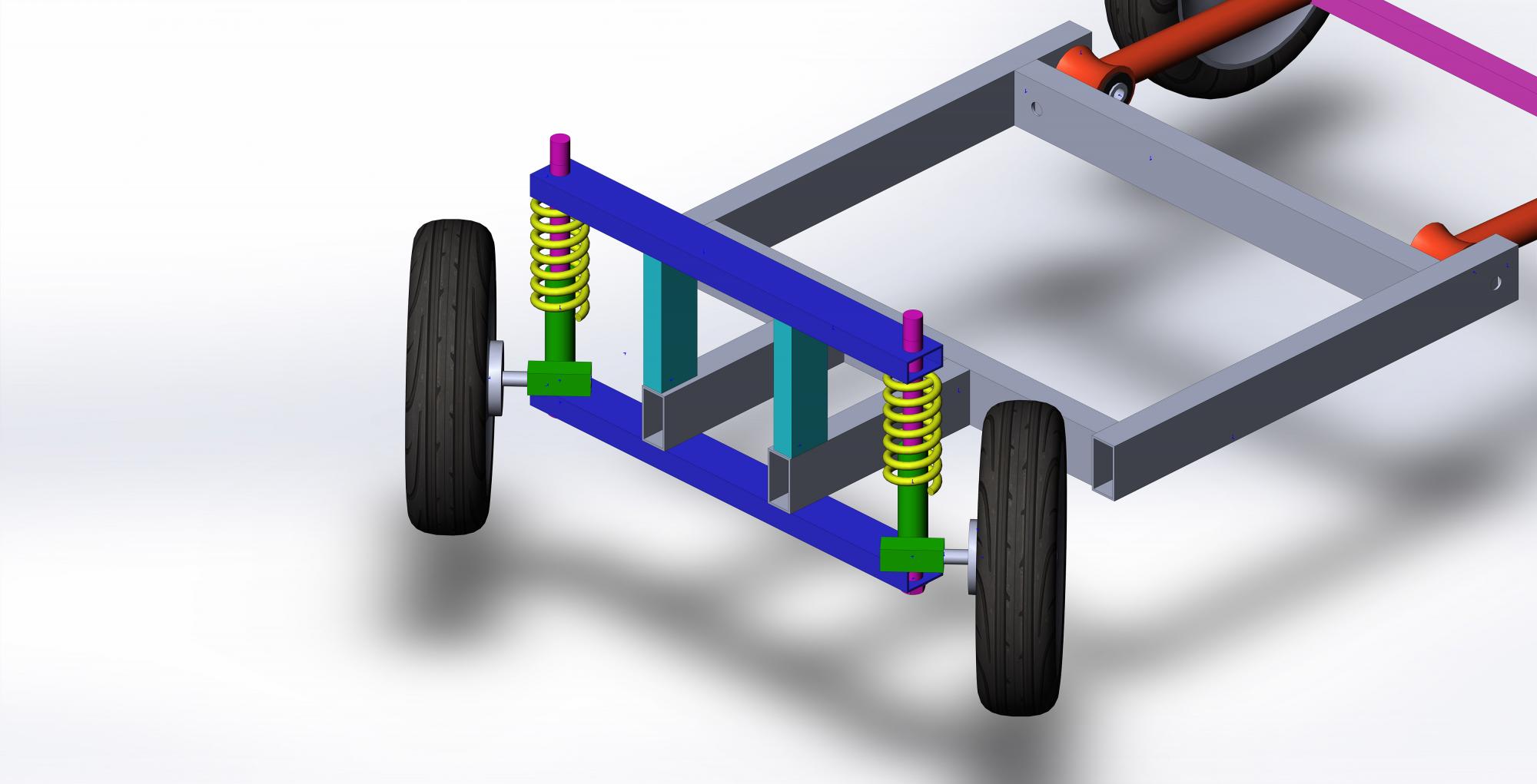

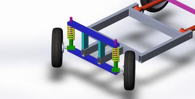

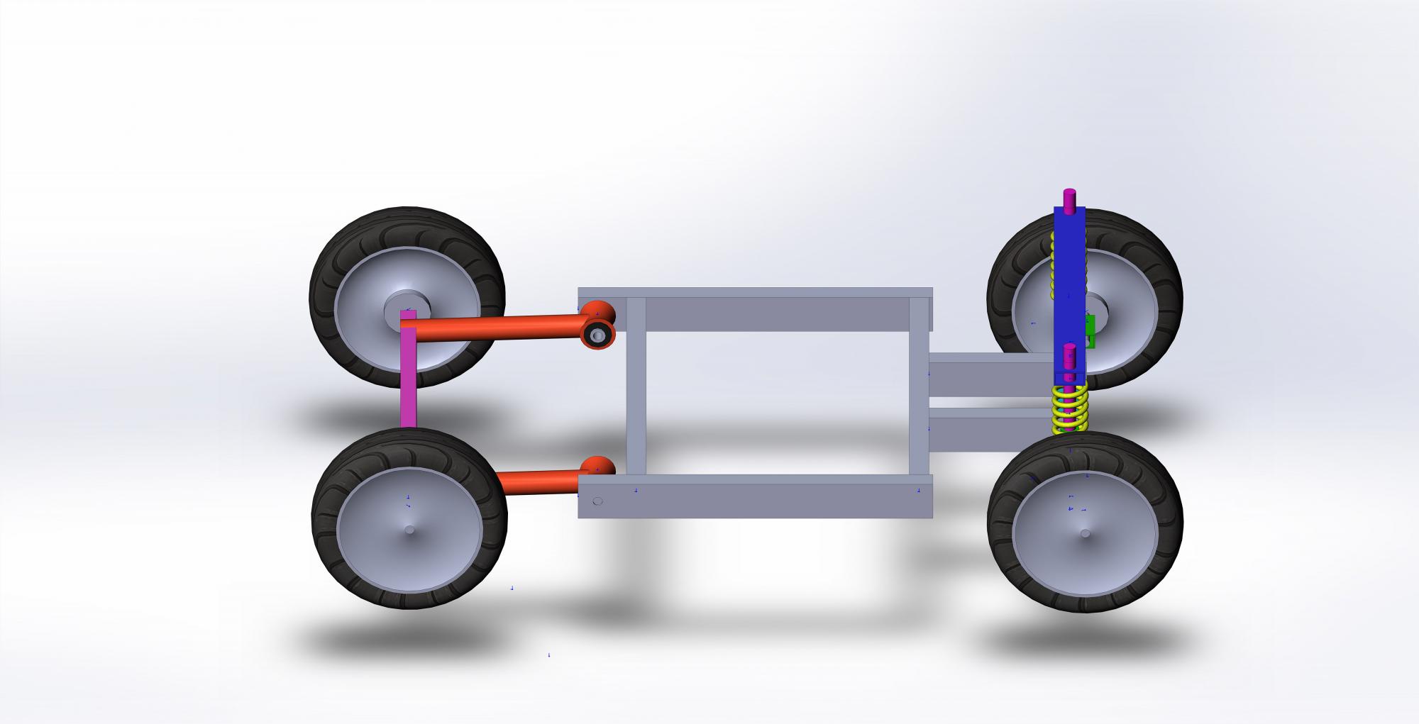

я немного набросал концепцию рамы, но это не означает что я буду её делать, это просто небольшой расчет пространственной рамы, размеры длинна по колесам 110 ширина 65
основная рама 50х25, трубы потоньше 40х20,
ширина внутри рамы в ногах 450 х 350
это из компонентов которые я можно купить в магазине, сзади два аммо от велосипеда
спереди шкворни - болты от нивы на 16мм
передок с  бампером тоже будет, сьемный наверно, сзади два колеса от переворота
управление рулем от велосипеда,  рулевые тяги спереди, тормоза в помощь к электронным предполагаются прижимные на задние колеса, от ручки на руле и от рычага, с фиксацией рычага

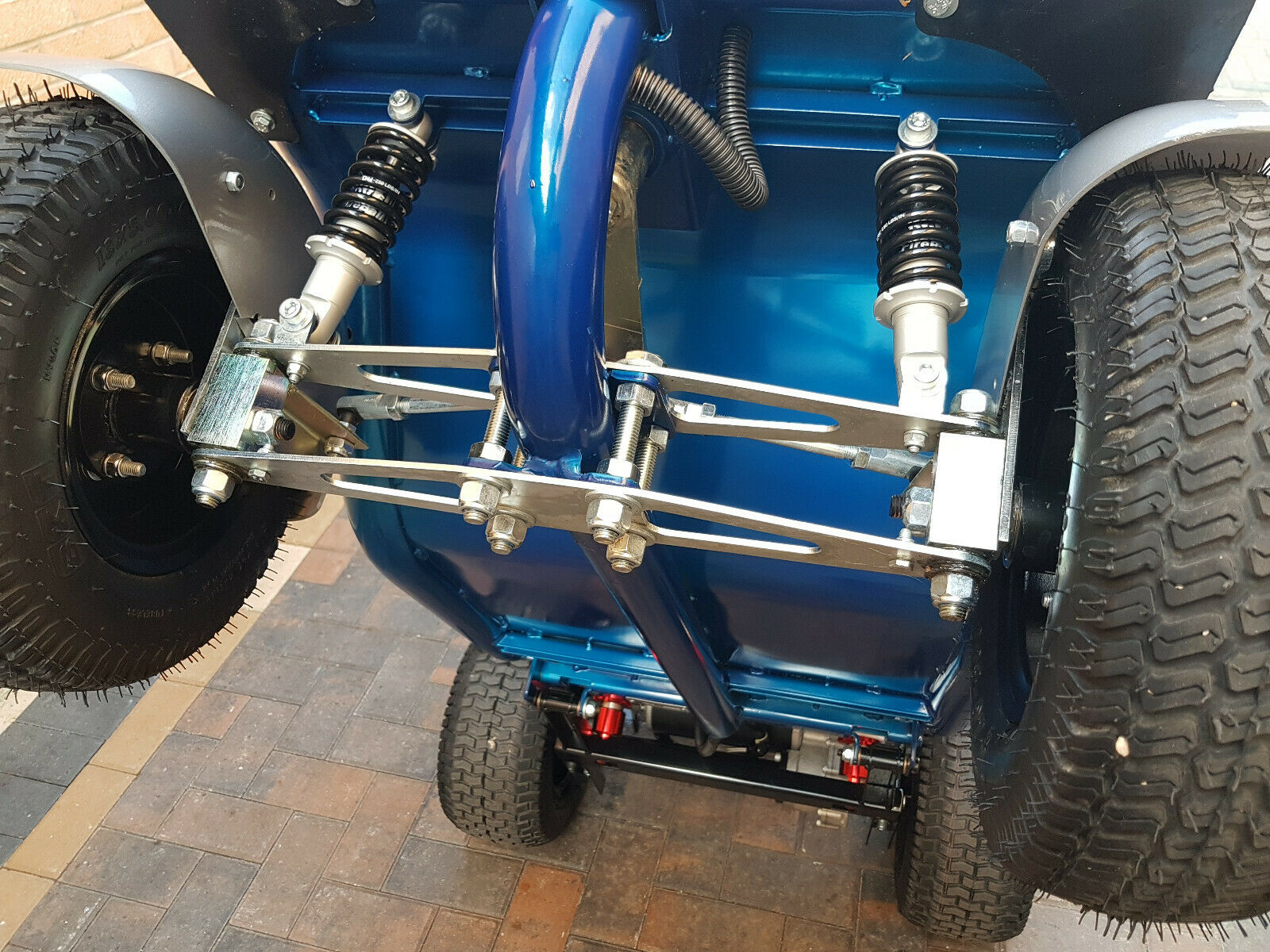

Цитата: ILYANOV от 16 Июнь 2020 в 12:47основная рама 50х25, трубы потоньше 40х20,
Передняя подвеска ужасна, на мой взгляд.
А в картинке с прошлой страницы она прекрасна.
Перекрасна еще и своей простотой.

Цитата: Pau62 от 16 Июнь 2020 в 14:02Передняя подвеска ужасна, на мой взгляд.
да прекрасна, простотой и дерьмовостью, конкретно эта подвеска
вы когда нибудь держали в руках такие амортизаторы?
у них усилие от 650 фунтов и выше, а это 300 кг и выше, я на него вставал полностью своим весом и по нему не видно чтобы он хоть на миллиметр сдвинулся
эта подвеска - бутафория, для неискушенного взгляда внушает доверие
на самом деле он жёсткая как будто всё сделано из металла
ну и тут не было задачи сделать мягкую подвеску
Pau62
Цитата: ILYANOV от 16 Июнь 2020 в 14:23вы когда нибудь держали в руках такие амортизаторы?
Блин, я по фотке не умею усилие аммортов вычислять.
Думаю, что не только я.
И пружин в магазинах - великое множество.
Поэтому воспринимаю это как пустой треп.
П.С. Это серийная техника. С какими параметрами закажут аммортизаторы, с такими и получат.
Кстати, никто не мешает и косые амморты поставить.

Цитата: ILYANOV от 16 Июнь 2020 в 14:23да прекрасна, простотой и дерьмовостью, конкретно эта подвеска
Вот нельзя в твоей теме писать спокойно, о деле.
Ты сразу начинаешь на людей кидаться, когда чье-то мнение не совпадает с твоим.
ILYANOV
Цитата: Pau62 от 16 Июнь 2020 в 14:38Вот нельзя в твоей теме писать спокойно, о деле.

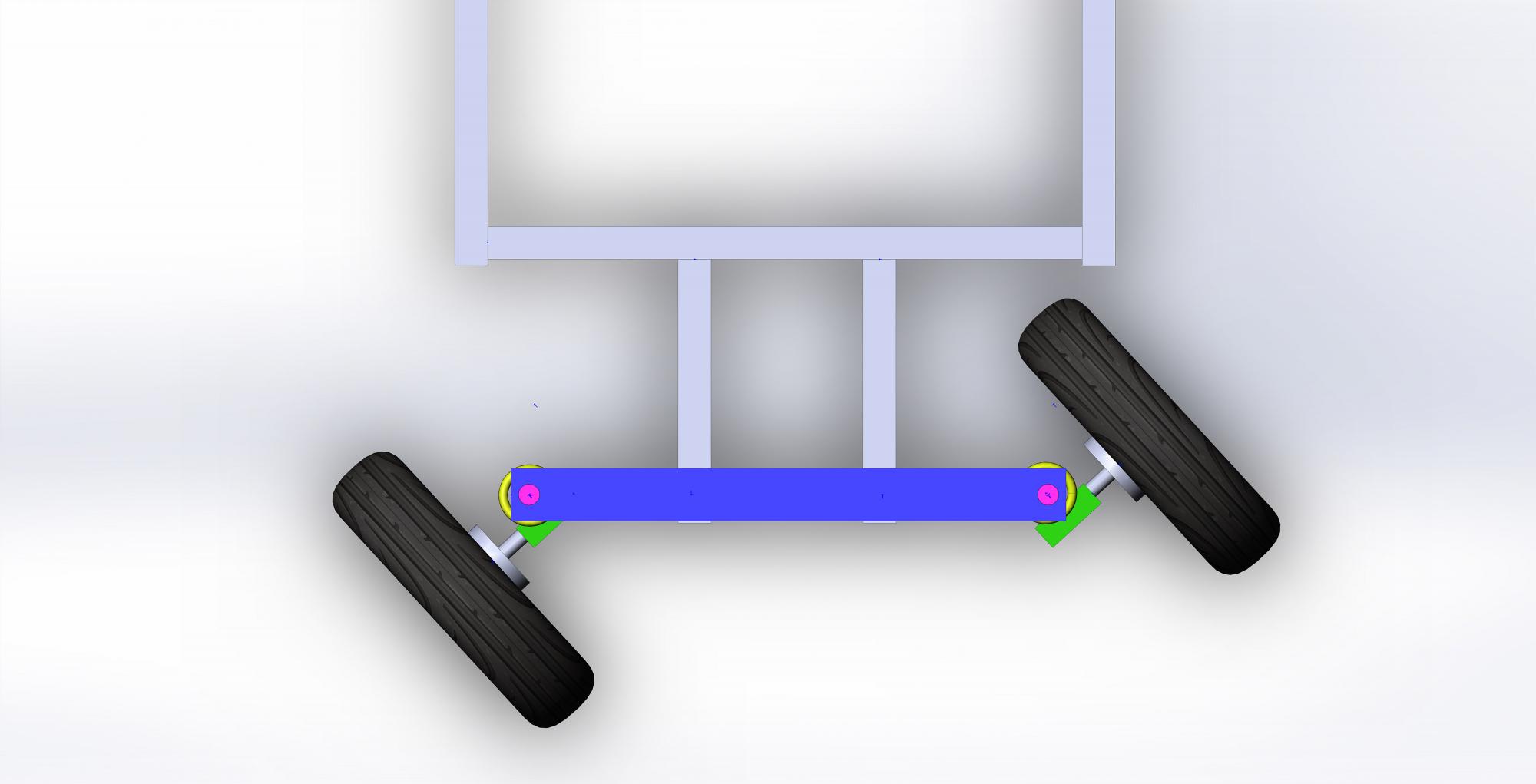

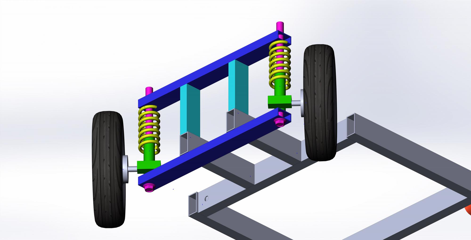

ты прежде чем хренатень постить разуй глаза и посмотри на эту подвеску.
Я проектирую чтобы смещение переднего колеса в вертикальной плоскости доходило минимум до 50 мм,
в этой подвеске которую ты считаешь очень хорошей какое смещение колеса возможно? миллиметров 10
там две пластины изгибаются S образно, при том что при изгибе неизбежно зажимается рулевой кулак
по этому нормальные производители ставят рычаги на шаровых
но это тут это не прокатит, потому что колея узкая и будет сильно гулять схождение от нагрузки на ось, а в моей подвеске схождение почти всегда  одинаковое

Цитата: ILYANOV от 16 Июнь 2020 в 15:03Я проектирую чтобы смещение переднего колеса в вертикальной плоскости доходило минимум до
У тебя своеобразные понятия о проектировании транспорта. Куда для колес диаметром 25см, ход подвески 5 см делать? На охотничьих квадроциклах поди меньше
