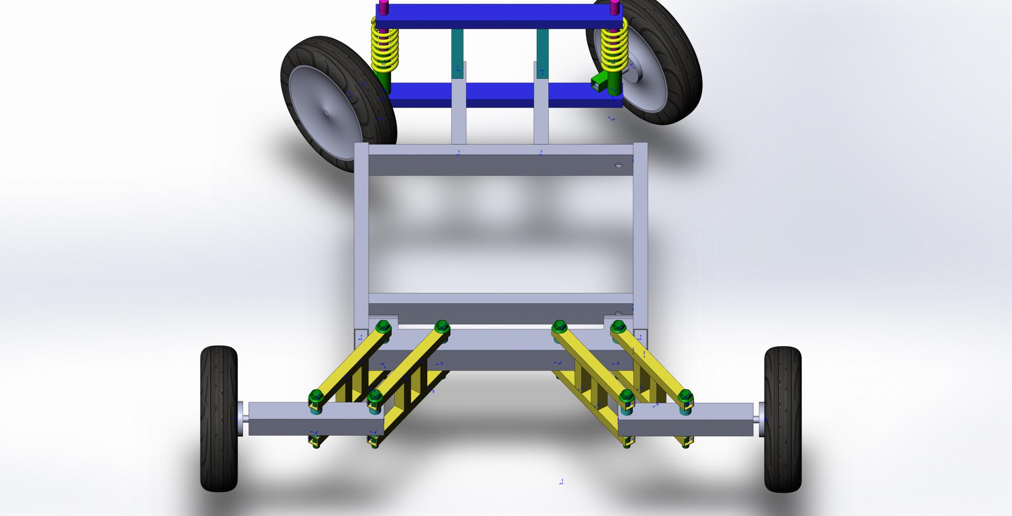

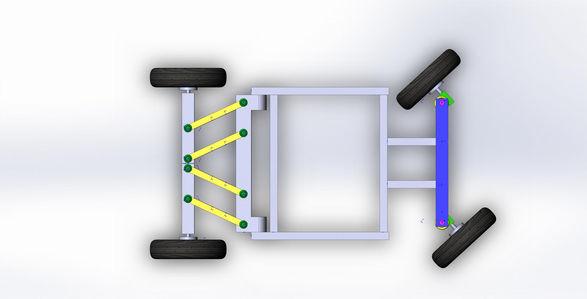

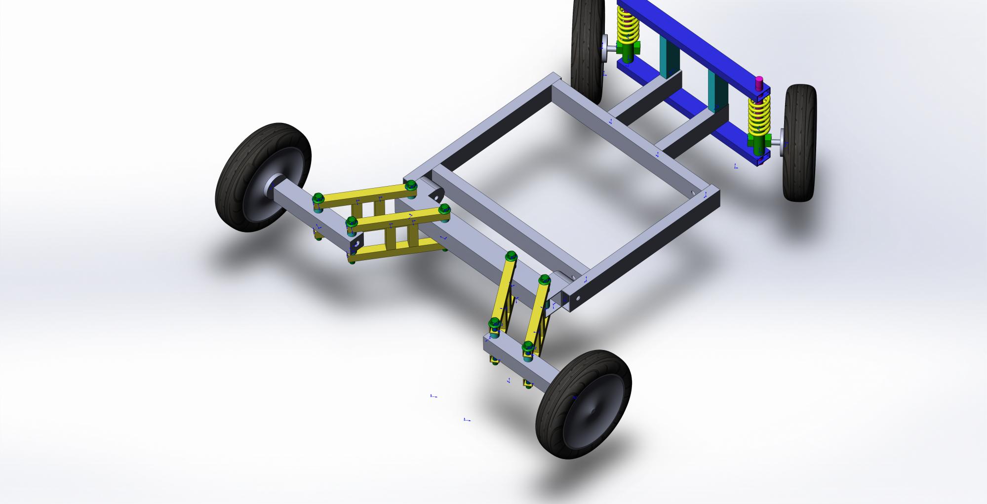

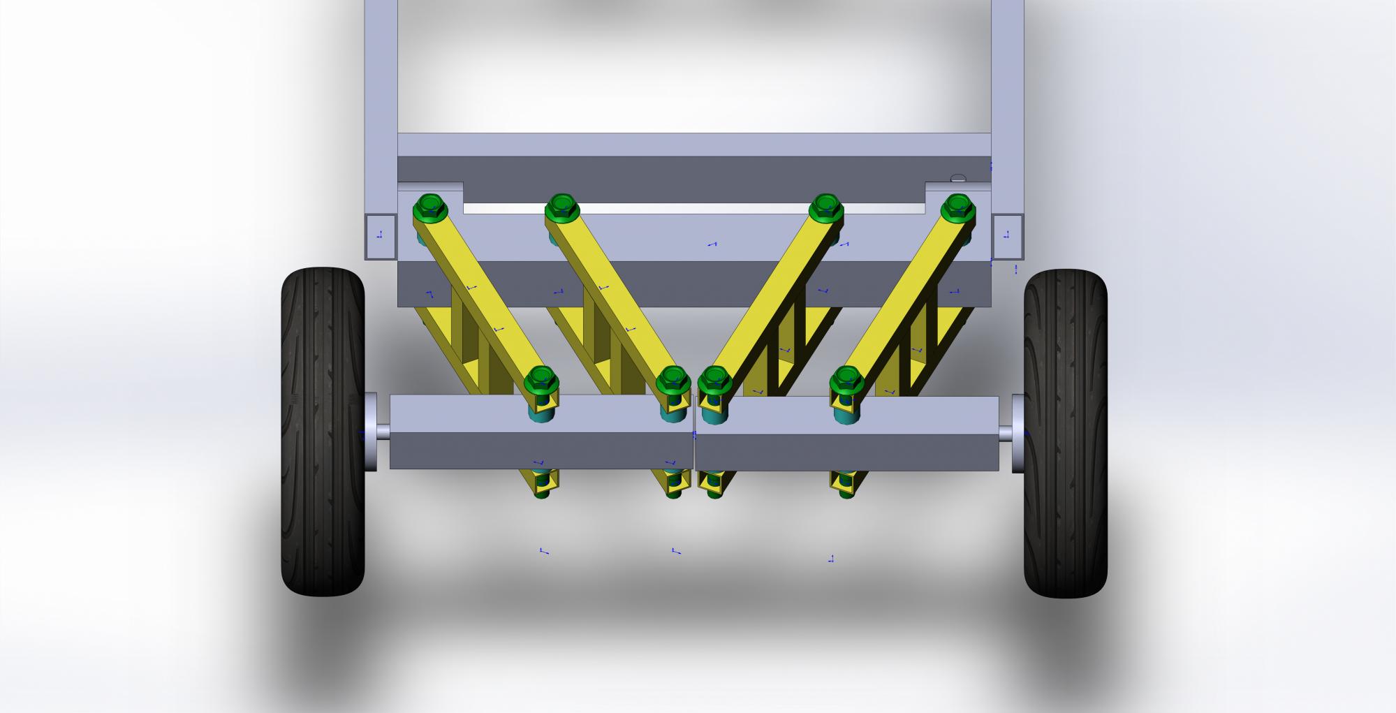

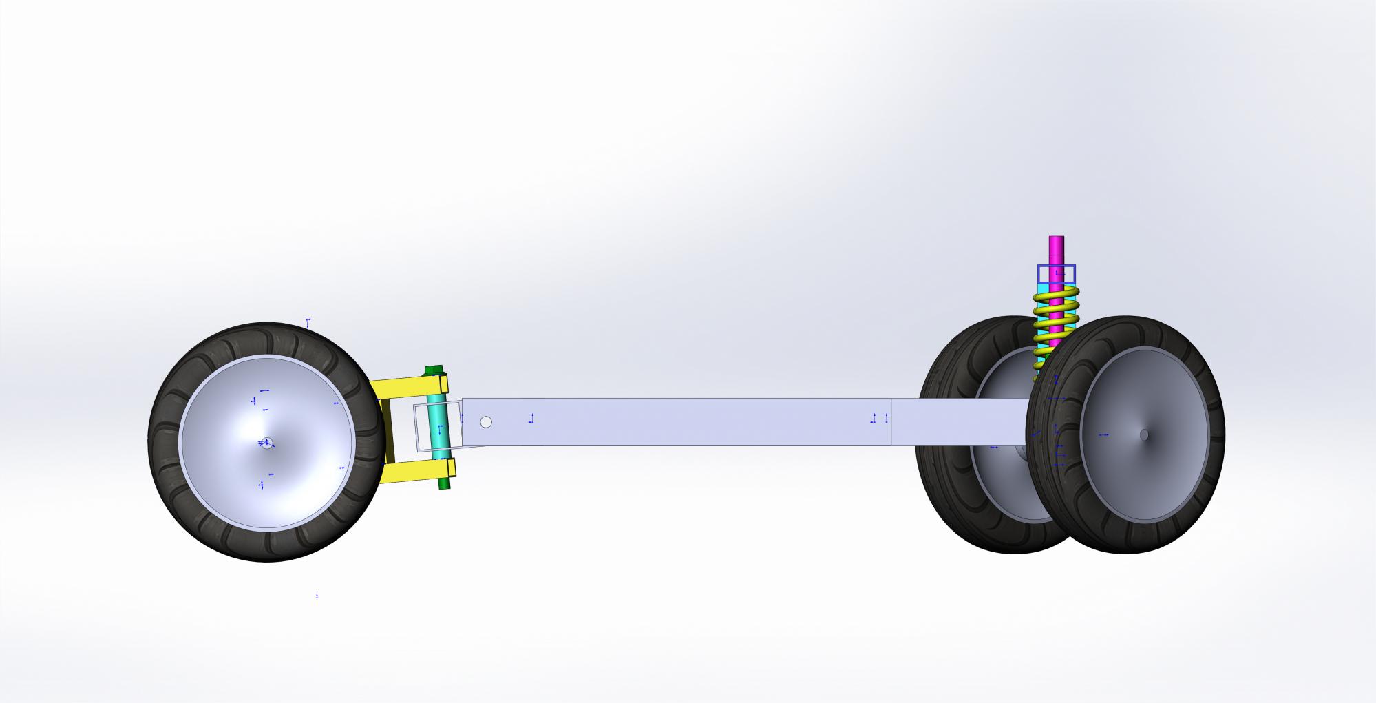

[user]ILYANOV[/user], а зачем вообще делать подвеску для аппарата со скоростями порядке 10...15 км/ч на "дутых" пневматиках?
pancher
Макс. скорость можно ограничить 3--мя передачами (скоростными режимами). Хотите 6 км - езжайте на первой, но что делать если захочется побыстрее? (а то что захочется это 100%). Или не просто захочется, а возникнет необходимость
С уважением, Павел
ILYANOV
С чего вы взяли?
на проекте колеса не дутые, а обычные 10 дюймовые спереди а сзади 10,5 но пока везде для простоты сейчас на рисунках 10"
на дутых колесах будет скорость выше крутящий момент ниже - нам это противопоказано
во вторых скорость будет вдвое больше чем вы предполагаете 20-25км
а подвеска нужна потому, что если сделать перед без подвески то на скорости при встрече с препятствием - бордюр/порожек вся кинетическая энергия ТС придется на это колесо - и оно лопнет или пробьётся. а вес ТС приличный получается 100-150 кг
если будет подвеска как на моём рисунке, колесо приподнимется
и не говоря уже о комфорте
я делал разные ТС и знаю как будет вести подвеска так и так
если перед ТС без подвески - то при наезде на препятствие сильно подбрасывается перед - для водителя это опасно, с подвеской ТС проглатывает кочки
не говоря уже что жесткая подвеска без аммо будет сильно скручивать раму

Для НОРМАЛЬНОЙ езды по неровной дороге нужны не маленькие колеса, а как можно большие, что позволяет габарит, и редуктор. Тогда все бордюры и ямы будут не страшны.
Шины нужны не литые... в либо дутые, либо вспененые непрокалываемые от тачек. (сейчас они продаются обычно я видел красного цвета)

габариты определены шириной пандуса - 68 см, я делаю 65
шины пневматические гироскутерные широкие, мы делаем бюджетное решение
  пено-резину от тачек сюда нельзя - диск будет прокручиваться внутри покрышки, мне уже присылали видео
у тачки нет такой проблемы - там тачку толкает внешний мотор
устойчивость будет хорошая - задний подрамник возможности перекоса - устойчивей сделать не возможно
устойчивость будет определяться расположением центра тяжести, с физикой не поспоришь

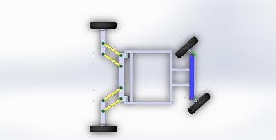

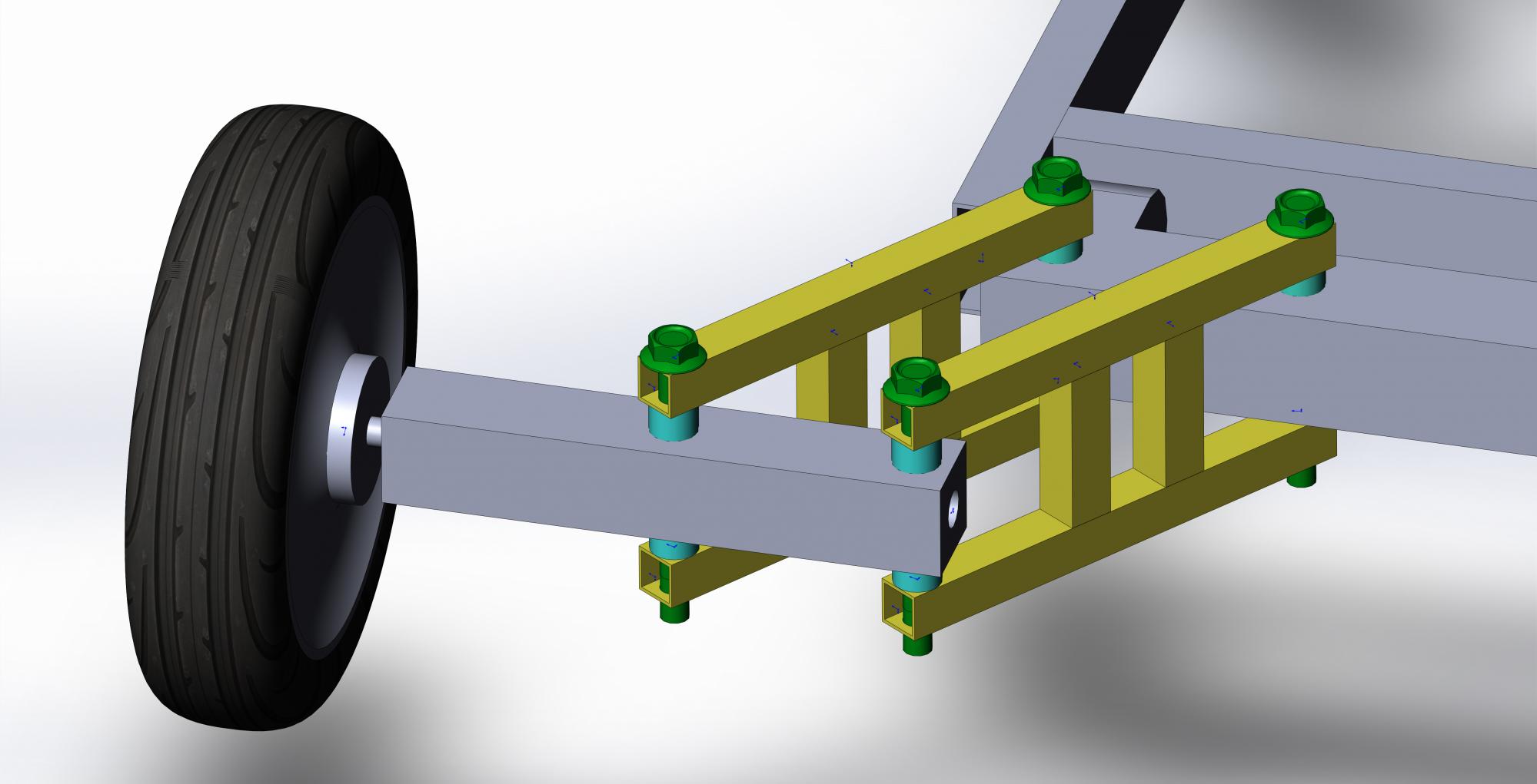

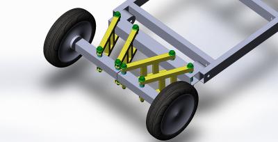

вообще то проблему устойчивости, а самая больная тут боковая устойчивость
можно решить только расширив заднюю колею
это можно решить только сделав раздвижную заднюю ось, чтобы на ходу можно было её раздвинуть
сейчас на картинке, в сложенном положении 63 см, в разложенном состоянии 100 см
тогда езда на 25 км час будет в радость,
раскладывать не обязательно на весь размах, можно сделать много промежуточных положений
в принципе здесь не сложно, на станке отверстий насверлить, втулки в варить
все детали вазовские на картинке, болты втулки, аммо остаются пара велосипедных
только это конечно эксклюзивный транспорт получается
это всё возможно, но я так устал от этой сварки, надоело всё

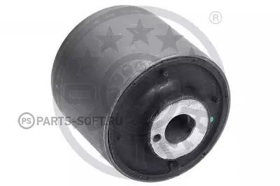

да знаю этот вид подвески, трудно просчитываемый, одноразовый, в смысле не возможно разобрать после сборки
самое плохое когда внутренний квадрат запрессуешь то к нему ничего приварить нельзя, резина будет гореть
недолговечная, применяется только в прицепах, и там много недовольных
почитайте там отзывы
а вело амортизаторы мне нравятся тем что можно гайкой регулировать жесткость в широких пределах
перекидывать амо на другие крепления чтобы изменять длину рычага воздействия и тем самым подобрать нужные характеристики подвески
а тут как сделал так сделал,  не получилось значит всё
и найти эти жгуты ещё нужно

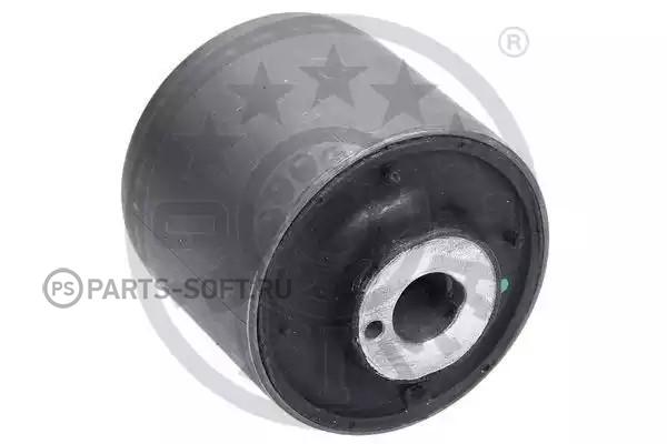

Я для экспериментов себе оставил вот такие сайлентблоки от мерседес, величиной с полтора кулака, его можно использовать на скручивание, можно ставить несколько и в ремонте
https://www.youtube.com/watch?v=E7LAzikyCnM
мне кажется это более технологично чем торсион

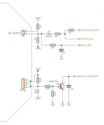

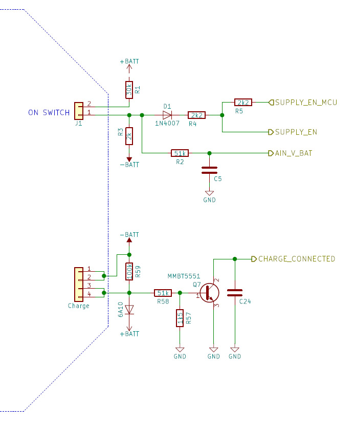

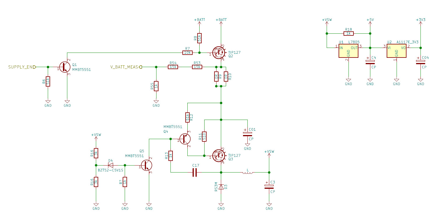

всем доброго дня. есть у кого-нибудь схема платы?не могу запустить ее. tip127 в коротыше .заменил .кз пропало.но незапускается.
ILYANOV
VLAD2
ILYANOV
Цитата: VLAD2 от 17 Июнь 2020 в 19:35странно. всё живое но не включается
запаял той стороной?
если просто замкнуть коллектор эмиттер включается?
замкни у транзистора Q1 коллектор эмиттер, посмотри включится ли
чудес нет
может транзистор обратной структуры, в наше время всё может быть,
выпаивай этот транзистор и проверяй цоколевку и может он изначально не работающий, брак
