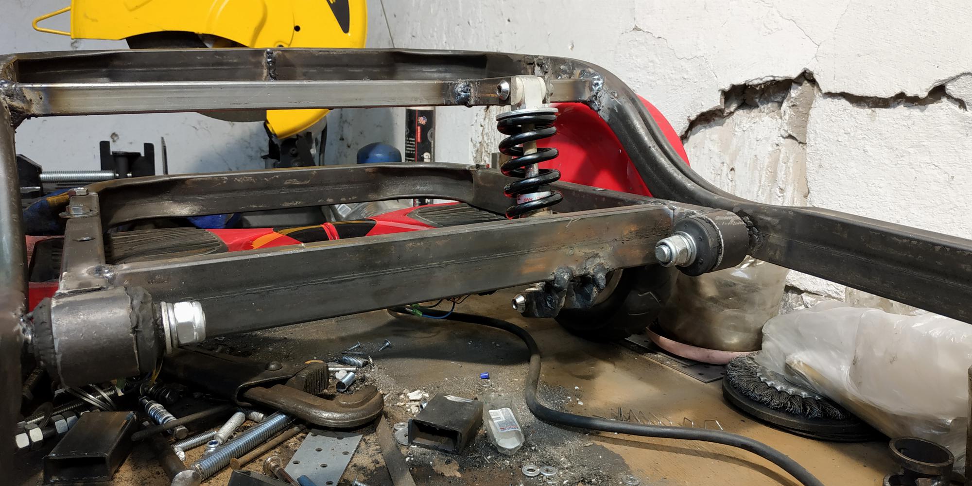

grean2007

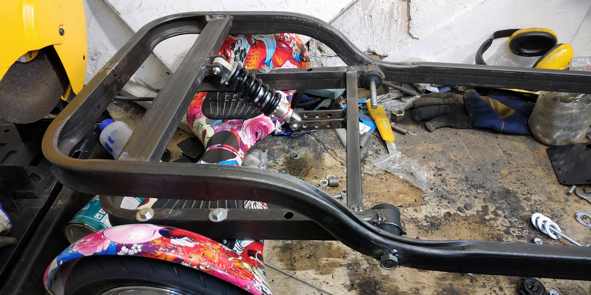

ILYANOV
Чего то сильно не сходитя.
Холодов в своём видео проверял стандартное колесо гироскутера на крутящий момент, у него на рычаге 1 метр висело два килограмма, колесо поднимало этот вес
значит крутящий момент одного колеса равен 20Нм
После перемотки на 20 витков он получил результат 35Нм на колесо
это я по памяти сейчас пишу
Откуда вы взяли 5Нм на одно гироколесо?
вот вы сами подумайте как гироскутер взрослого человека тянет? с 5 Нм на колесо что ли????
моя интуиция говорит что два гироскутера будут зятягивать в горку взрослого человека, потому что мой трайк 25 кг + ребенок 20 кг в горку заезжает градусов 25-30
на видео с моими трайками есть горка на которой они гоняют
