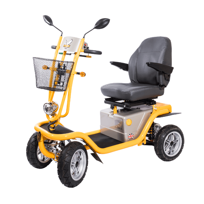

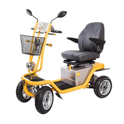

[user]pancher[/user], Павел, а что мешает купить уже готовый такой электроскутер? Ведь он Вам подходит по всем параметрам.
pancher
#649
[user]Piramidon[/user], Да пожалуй ничего кроме стоимости в 110.000 руб. увы - столько нет :-(
На самом деле не только и даже не столько в деньгах дело, а в том, что когда ты покупаешь готовое ты берешь что есть и как бы тебе не хотелось что-то поменять - у тебя не получится. К примеру есть там  задний привод и мотор  450 вт - с ним и будешь сидеть до конца жизни. Руль, сиденье, посадка...
У этих скутеров почему-то у всех руль располагается перпендикулярно земле, это вряд ли мне подойдет. Для своих 37 я не сказать чтобы крупный, напротив - среднего телосложения или того меньше. При посадке мне  нужно чтобы спина была параллельна спинке кресла и касалась её. В данном случае мне пришлось бы сильно постараться чтобы дотянуться до руля и потом пришлось бы еще ехать вот так вот - в раскоряку. Руль должен быть под углом и должна быть возможность регулировки этого угла. В общем все это сугубо индивидуально.
Да и пересесть на такой с обычной коляски, пожалуй что нелегко - высовато кажется его посадка, хотя может это только глядя на видео, возможно в живую это не так.
С уважением, Павел
Piramidon
[user]pancher[/user], Руль регулируемый по наклону, сидение регулируемое по высоте, и откуда цена 110 000, вот  82000 с доставкой https://krasnodar-kray.tiu.ru/p298597484-elektroskuter-moto.html
Цитата: pancher от 09 Июнь 2020 в 16:44в том, что когда ты покупаешь готовое ты берешь что есть и как бы тебе не хотелось что-то поменять
Поменять на скутере, который кто то для Вас изготовил? Кто этим будет заниматься, Вы? Сомнение.
pancher
[user]Piramidon[/user], Мне захочется изменить, то что было изначально сделано не по моему плану, то что изначально не вполне соответствовало моим потребностям. Допустим: в целом фабричное тс устраивает, но есть ряд нюансов которые все таки мне не очень подходят. и так как другого нет приходится идти на компромисс и брать то что есть. В самострое, как мне кажется всё немного не так - вы изначально делаете так как нужно вам, под себя.  Да, тут тоже зачастую приходится с чем-то мириться, но это лучше чем взять готовое махнув рукой на то, что не совсем  вам нравится.  Зачем мне, что-то менять если всё сделано как я и хотел, пусть и не мной, но мои ведь пожелания исполнитель учёл. А производитель мои пожелания вряд ли учтет
Вы просто не правильно меня поняли. Я не говорил, что-после того как мне кто-то построит тс, мне захочется что-то в нем поменять. Я говорил про готовое.
С уважением, Павел

[user]ILYANOV[/user], вы очень щепетильны. Ваш подход к делу вызывает уважение. Эту как вы говорите телегу я привел исключительно в качестве примера ТС с подходящими параметрами: Д 120 см Ш 60 см- как пример того что такое тс имеет место быть и не падать, только и всего.
[user]Piramidon[/user], модель указанная вами, не та что я указал, а с еще более скромными характеристиками  (мотор 250 Вт) по этому и стоит меньше. .Что моя, что ваша, только старушек по супермаркетам катить способны.

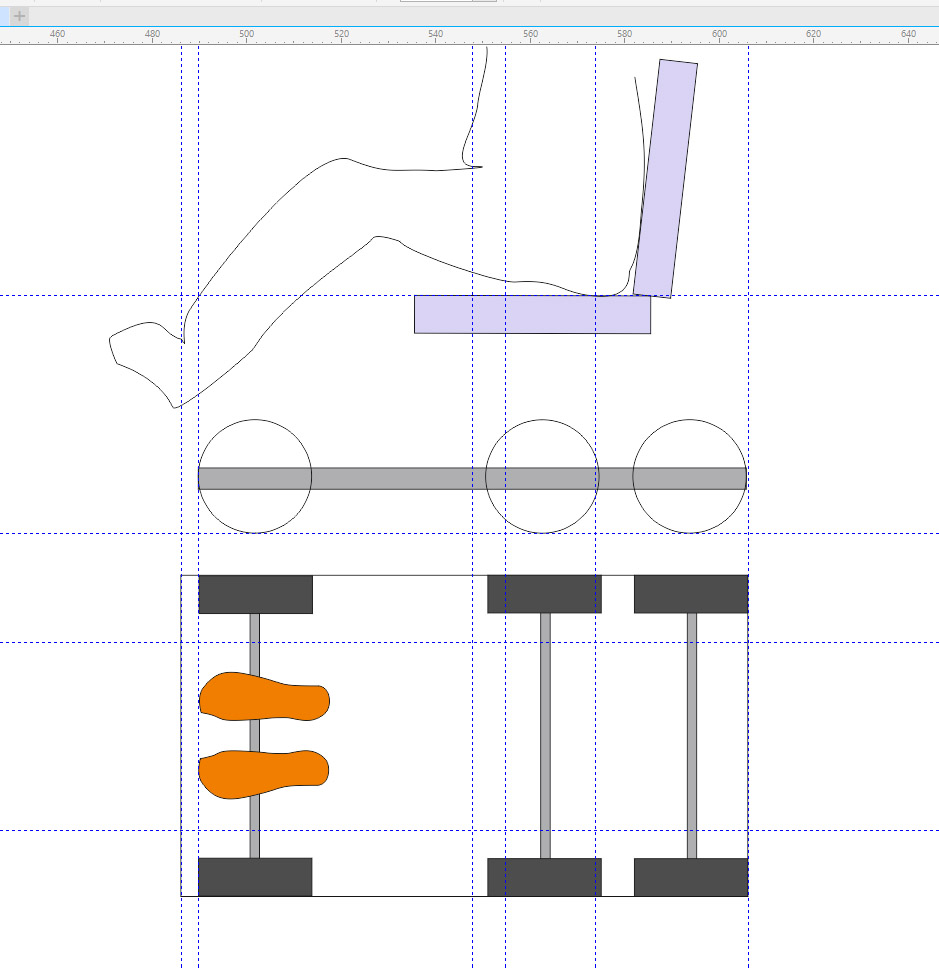

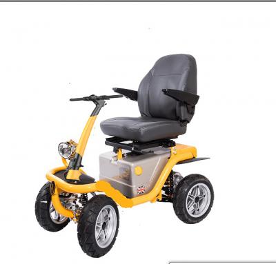

Цитата: ILYANOV от 11 Июнь 2020 в 13:57хотя управление рулем мне больше нравится.
Что если так?
База длинновата и ноги за счет этой впадины остаются на весу.
Укоротим немного базу, заодно и будет куда ноги ставить - по обе стороны от руля. Получится примерно так
Что скажете?
