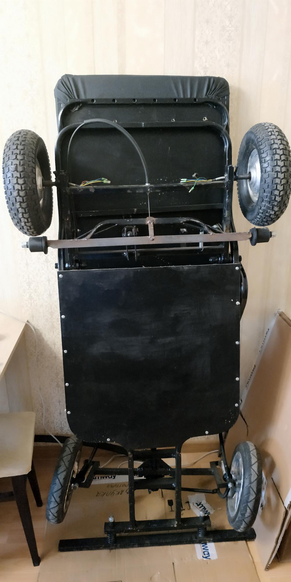

кто бы мог подумать, сейчас двухместная машина заехала домой на установку электроники :-)

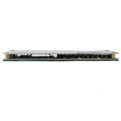

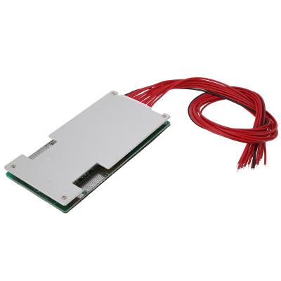

БМС не измеряет общее напряжение батареи!!! она измеряет напряжение на каждой банке и отключает когда на одной из них будет 2,5 вольта !!! это важное отличие !!!
Либо при зарядке на одной из банок напряжение возрастёт выше 4,25в - тоже отключается батарея
я измеряю ёмкость до отсечки БМС, заодно проверяю корректность её работы
батареи соединяйте вместе и не парьтесь, никаких тонкостей нет, и заряжайте желательно вместе, ток нагрузки они будут распределять в соотношении их ёмкостей
и помните что в гироскутерных батареях нет балансировки - по этому батареи специально так сделаны чтобы умирать за несколько циклов заряд-разряд
используйте нормальные платы БМС

Цитата: ILYANOV от 13 Июнь 2020 в 10:01используйте нормальные платы БМС
А не подскажите какие БМС заказать для замены штатных гироскутерных?
Разряжал двумя лампочками 40 вт каждая  36в, БМС отрубила батарею на 35в, при этом на самокате под нагрузкой отключалась на 32в. Время разряда составило 1ч 10 м.

я например ставлю такие бмс в свои батареи, там есть нормальная балансировка и ток держат - 12 транзисторов
https://www.ebay.com/itm/14S-45A-50-4V-Lithium-Li-Ion-Battery-Protection-Board-With-Balance-BMS-PCB-Kit/352510911379?hash=item521349a393%3Ag%3AvaYAAOSwn1JeAzlL&LH_BIN=1

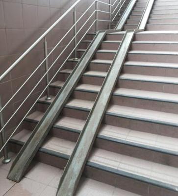

по остальным конструкциям, у вас пандус позволяет заезжать на трех колесах, но проблема в том что где то в других местах будет пандус который не позволит заехать среднему колесу
либо у других людей, хочется сделать конструкцию универсальную для всех
если по хорошему - надо делать 4 колесную телегу
тем более гулять на трех колесах можно будет, а вот заехать в магазин уже вряд ли  с большим передним колесом
