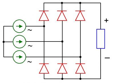

Цитата: Rus1024 от 25 Июнь 2020 в 19:45
У меня ручка с вольтметром. При движении "с толкача" показывает напряжение даже без аккумулятора, но о рекуперации здесь сложно сказать, т.к. напряжение далёкое от 42в. Я смог растолкать трайк где-то до 20-25В.
Всё правильно - так и должно быть.
пока контроллер выключен - обратные(защитные) диоды в силовых транзисторах играют роль трехфазного выпрямителя, а торможения нет потому что напряжение не достигает напряжения батареи.
и вы видите выпрямленное напряжение ЭДС, это напряжение и не достигнет 42 вольт
когда контроллер включается то некоторые транзисторы подтягивают обмотки к минусу, некоторые к плюсу
и получается это напряжение ЭДС поднимает напряжение на батарее, как раз с помощью этих диодов
для проверки "Эффекта" можно, отключить батарею, закоротить провода питания гироскутера  и покрутить колеса - будет эффект торможения
это подтверждает наличие диодного выпрямителя

Цитата: Rus1024 от 25 Июнь 2020 в 19:45о рекуперации здесь сложно сказать, т.к. напряжение далёкое от 42в.
Если торможу на самокате(36в), напряжение подпрыгивает за 50В.
Alex_mac
там не выпрямитель а гасящие диоды.
Цитата: ILYANOV от 25 Июнь 2020 в 20:34это подтверждает наличие диодного выпрямителя
