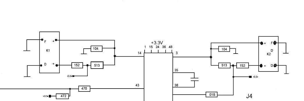

Добрый день, подскажите, я тут эксперементирую, выпаил датчики которые отвечают за то что встал человек(инфракласные или какие они там....) думал поставить кнопку чтоб нажал и плата думала что датчик сработал, но без датчика, колесо просто крутится и при замыкании + и D колесо останавливается!
Вопрос, как подключить кнопку правильно! Что бы плата думало что датчик сработал?

либо используйте переключающую кнопку/переключатель, с тремя выводами
либо сделайте подтяжку вашего D к плюсу через резистор 1ком и кнопкой подключайте ваш D к минусу
это я говорю без схемы, не могу найти схему боковых плат

Что то не сработало.. Ставлю резистор, а колесо крутится... Татчик ставлю обратно кидаю - колесо крутится... Нужно чем-то заменить этот датчик... А чем не могу понять....

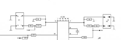

вот схема, 3 и 14 выводы микроконтроллера запараллельте, уберите лишние подтягивающие резисторы с платы, сделайте подтяжку сигналов в нужную вам сторону и переключатель,
измерьте у себя и сделайте как вам надо - я же не знаю какие там сейчас уровни у вас
