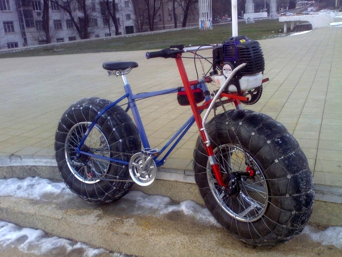

Та же проблема - что дальше делать? 1, 2, 3, 4 колеса и гуси попробовал. Остался только вариант зимнеката на дутиках.
Но не уверен, что он поедет по снегу.

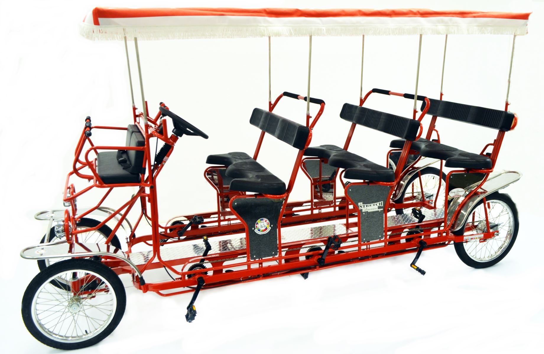

Есть задумка сделать семейный вело вариант, чтобы ехать с внуками вчетвером (5,7 и 9 лет), и главное - чтоб все могли крутить педали. Жесткое требование продвинутых на физическом развитии детей их родителей. А мотор-колесо лишь как редко используемая вспомогательная опция.
Сейчас изучаю, что есть на эту и близкие темы на дорогах.

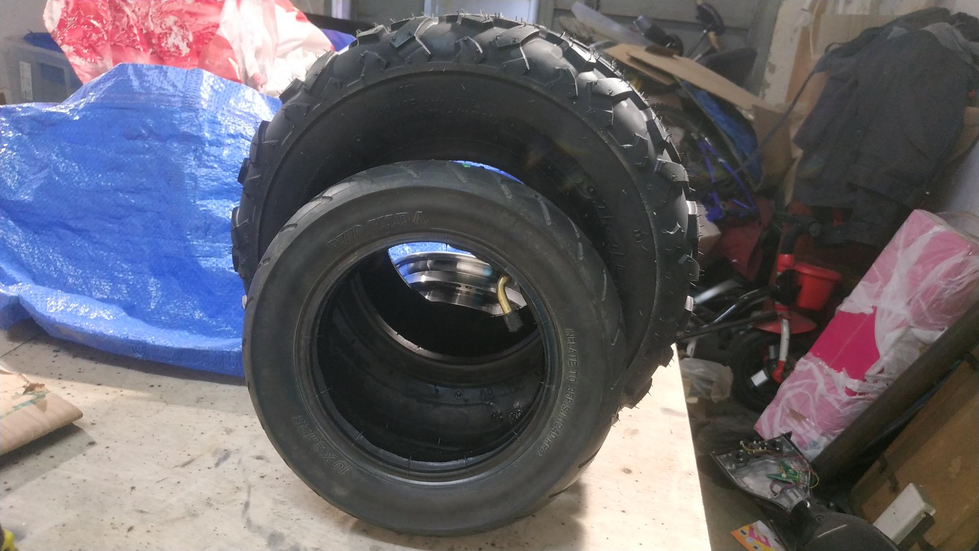

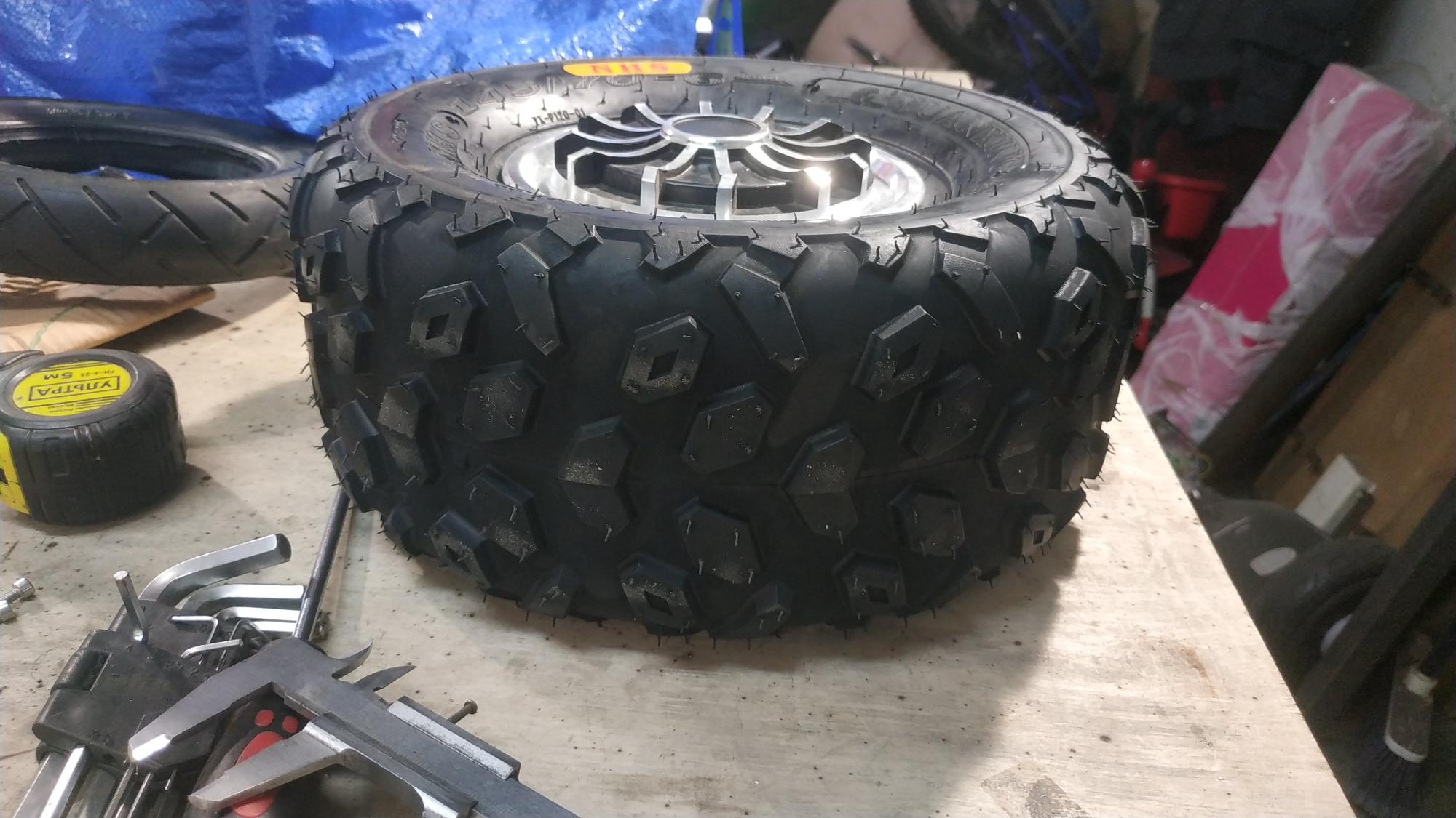

ILYANOV

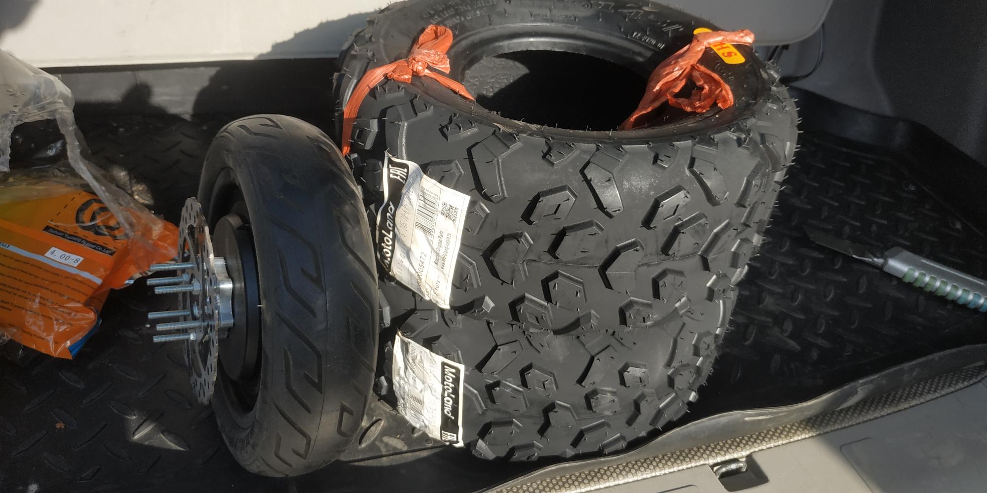

А я решил на Citycoco замахнуться
купил резину, хочу объединить два колеса гироскутера , и может полный привод может задний
раму выгну трубогибом, 40х40мм
и может сыну байк сделаю с таким колесом, в общем как пойдёт

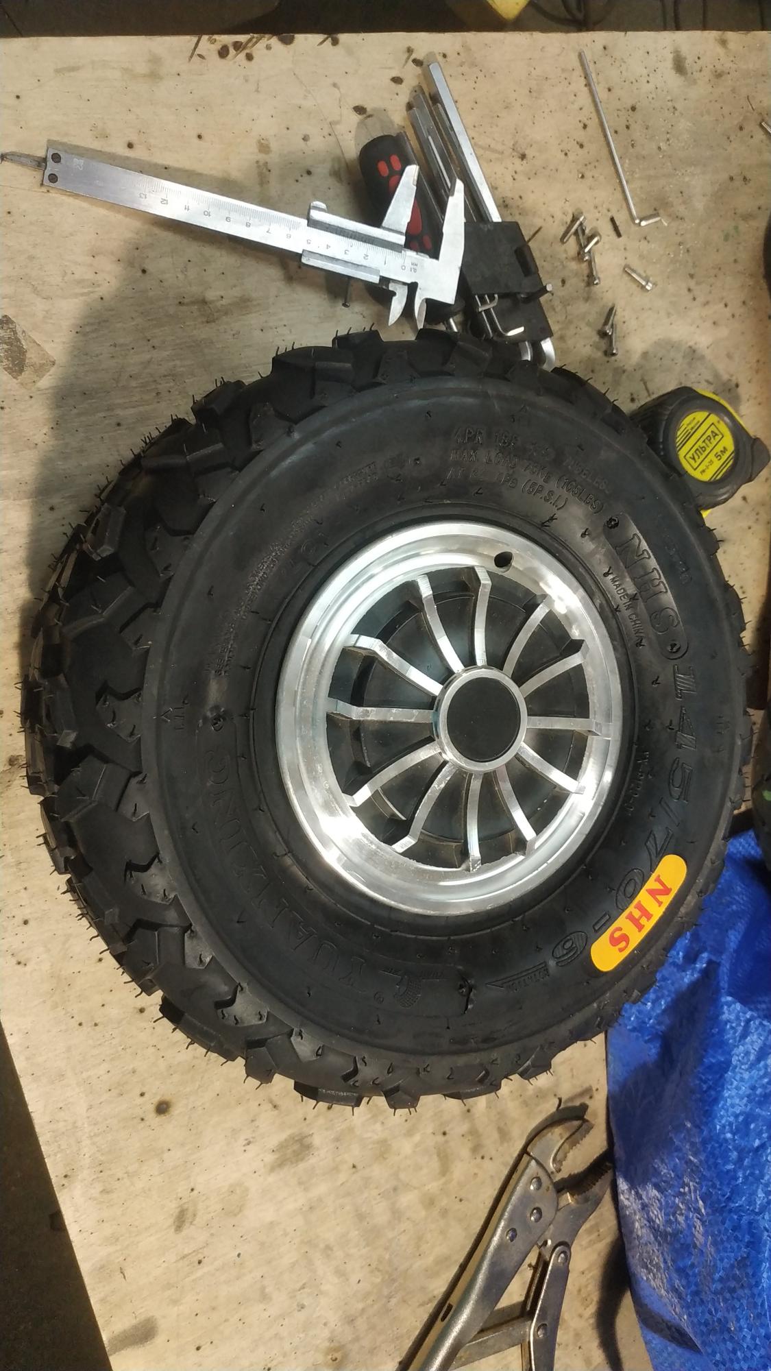

Цитата: ILYANOV от 25 Май 2021 в 22:16
У Вас есть описание, как закрепить тормозной диск на колесе?
По виду там стандартное крепление с резьбой, прикрученное к диску колеса. Как центрировали?

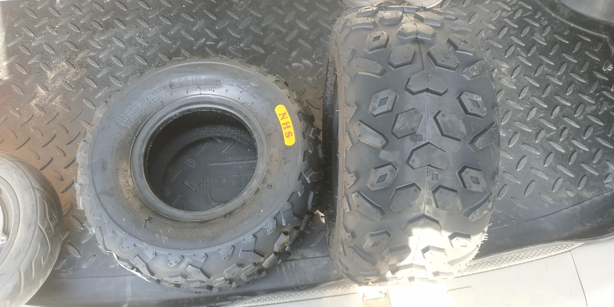

ILYANOV
#1346
Цитата: cfyz от 26 Май 2021 в 09:30Я для питбайка в апреле месяце взял такие:
у вас резина для тачек, на ней написано не для высокой скорости, надёжность никакая, разваливается
я взял от квадроцикла резину, у меня открывается
диск центрировал "на глаз"
И это колесо для примера лежит,  эта резина будет одеваться на 6 дюймовый обод.
а на обод 6,5 дюйма эта резина не полезет никак

Цитата: ILYANOV от 26 Май 2021 в 09:40у вас резина для тачек, на ней написано не для высокой скорости
Брал тоже для тачек, через месяц вся стала пузырями, диски тоже ужасные. Взял на али 10 дюймов с барабанным тормозом за 3700р, совсем другое дело! Зря экономил и два раза брал для тачек, они и на тачке по мойму сразу развалятся!
