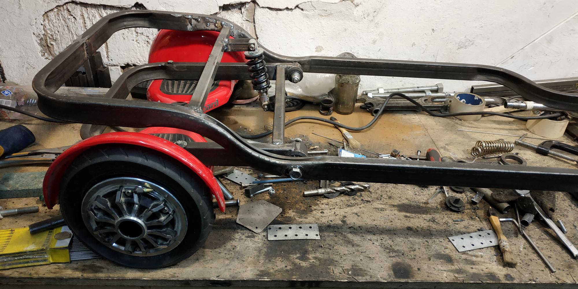

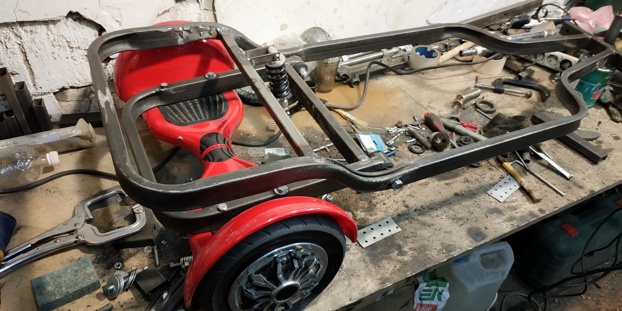

Цитата: ILYANOV от 14 Май 2021 в 12:05я тоже гну  трубы
если не секрет поделитесь, как в домашних условиях так аккуратно можно гнуть трубы.
Еще у меня к вам такой вопрос по поводу стабилизации самобалансировки.  Это возможно лишь на больших колесах или можно сделать и на малых колесах? Я так понимаю, что  мотору легче провернуть малый радиус. Нет?
ILYANOV
#1303
Цитата: Буратино от 17 Май 2021 в 14:24если не секрет поделитесь, как в домашних условиях так аккуратно можно гнуть трубы.
тут посмотрите
https://electrotransport.ru/index.php?msg=1720006
https://electrotransport.ru/index.php?msg=1723557
https://youtu.be/N1t-z7QJyNA
две половинки рамы гнутся одновременно - за счет этого рама получается симметричной
трубогиб самодельный, 12 тонн домкрат
если приноровится то можно, очень быстро гнуть
вот например я делал раму  из трубы 50х25х2 мм, авто для двух детей или одного взрослого
https://youtu.be/APMF4DbmIl4
экономия времени очень большая, согнуть намного быстрее чем отрезать, потом сварить и зашлифовать
на этой раме всё было гнутое,  вплоть до подлокотников
стабилизация на любых колесах, какая разница какой размер колес?
там контроллер считает время одного переключения датчиков холла,  сравнивает
если время больше чем нужно - добавляет газа, если меньше то уменьшает газ

Цитата: Буратино от 17 Май 2021 в 20:32Спасибо, очень интересно. Мне не по силе. Но кому-то будет полезно. Где вы столько железа нашли. Сейчас это большой дифцит. Потом эти паунсоны...все это не просто. Как вы догадались делать жёлоб жестокости на  изгибе?
Железо я не покупал.  Да и не дефицит, у нас  везде есть металл, подорожал только
У нас в городе есть фирма-предприятие (даже несколько) которые лазером режут металл. Я набросал проект и отдал им, они из своего железа нарезали
Трубогиб делал под задачу - сделал несколько рам и авто разной законченности и продал - чтоб трубогиб окупился
а пуансоны - что-то подсматривал - как вообще их делают,  что-то логически додумывал - как будет вести себя металл при изгибе
но в основном эмпирически
а жёлоб - ну металлу нужно куда-то  деваться на внутренней стороне изгиба - если не сделать то будут складки, а сейчас появляется дополнительное ребро жесткости
