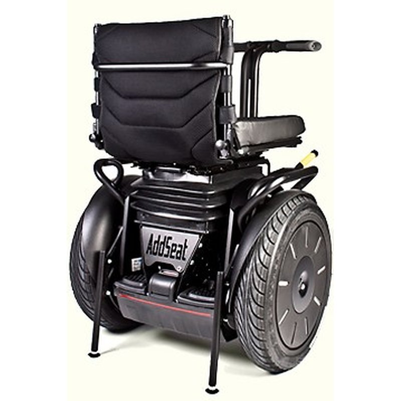

Тогда вообще нет проблем - покупайте любой сигвей и ездите,
то что вы показываете это обычный сигвей, хотя и очень мощный
я вот первый раз сел на свой сигвей и второй раз вообще катаюсь
https://youtu.be/HKLrZ24g0IE
можете этот купить, я его продаю, производитель заявляет 54 км на двух акб которые там стоят, ну путь половину гарантированно там есть
в этом сигвее батарея 70вольт 16Ач
из переделок нужно вывести наружу переключатель - чтобы не датчики на поверхности срабатывали а просто замыкать переключатель
Добавлю.
Чтобы комфортно ездить нужна зубастая резина с низким давлением(дутики),
потому что я попробовал на этом сигвее переехать порог своей двери - колеса шлифуют но не заезжают
давление 3,5 бара - и низкопрофильная резина, слики почти

я так сел потому что не удобно нажимать на датчики ножками стульев.
По хорошему нужно сесть, а потом включить стабилизацию, как я написал выше
ну и ножек не хватает,  но  я считаю что можно чтото примудрить,  с приводом от руки
экономия денег очень существенна,  если сравнивать БУ сигвей и новую двухколесную коляску
такой сигвей 30-40 тыс, а двухколесная коляска тысяч 300-400 наверно
но я всё равно мнение не поменял, на четырехколесной тележке я бы в сто раз увереннее себя чувствовал, порог переехать без проблем
я гдето видел видео где американцы вроде бы, подсоединили колеса гироскутера к колесам инвалидной коляски с большими колесами цепью, на гироколёсах  малая звезда
на колёсах коляски большая звезда
оставили штатные гироплаты и так катались,  не хуже сигвея
видео найти не могу сейчас

лично я не мог переехать порог в своей квартире - потому что при наезде на препятствие эта тележка получает подножку. мне этого достаточно
на 3-4 колесной тележке я бы без проблем проехал. эта фигня на бордюр никогда не заедет, её даже с внешней помощью не затащить на бордюр

это не бордюр, а ерунда,  мне больно представить что бы с ней было если бы скорости не хватило чтобы заскочить на него с первого раза, это как подставить подножку
мой сигвей весит 55 кг - я надорвался его тащить зимой
а то что вы показываете весит 80-100 кг в зависимости от шин и комплектации,  особо не повозишь с собой
https://www.ptpro.de/elektro-gelaende-rollstuhl-addseat-sitz-segway-i2
https://addmovement.com/products
вот например ребята делают или просто продают карманный транспорт,  мне понравилось решение, и стоит наверняка не дорого
https://youtu.be/ZfQNjUcDUWM
по первой ссылке прям как мой сигвей, обратите внимание на две съёмные батареи и рулевой узел
ну и колеса те же, под накладкой
База этих сигвеев как у моего,  и моторы и батареи и колеса, но мой новый стоит 150тыс руб  это 2000 долларов,  это уже тут в России
а эту коляску продают за 17 тысяч евро,  разница в 8-9 раз, ну пусть у них гироскоп другой - допускаю
понятно почему мы не видим их на улицах
DED
Трицикл по ссылке весит всего 26кг и стоит новый 75тыр. По габаритам влезает в любой багажник.
Единственное, чего у него нет по сравнению с в несколько раз более дорогим, опасным и тяжелым  вариантом на базе сигвея - брутального внешнего вида. Но так ли это важно?
