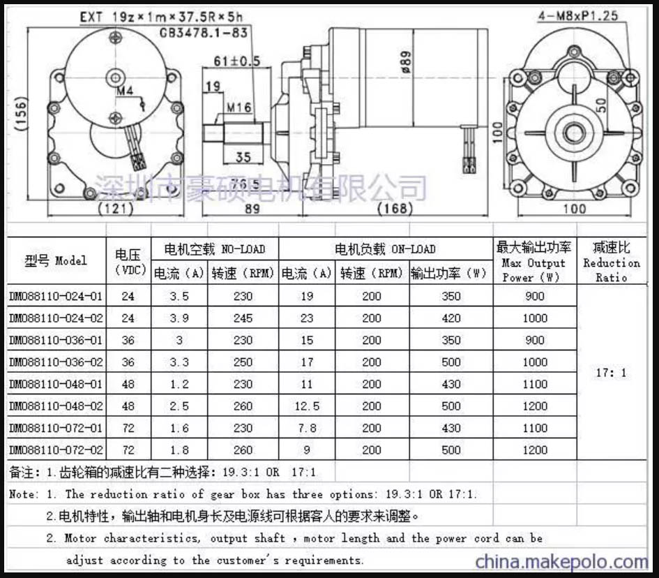

Прилично. А мощность моторов какая?
Я так понимаю там редукция есть. Передаточное число известно?
Какая примерно максимальная скорость с лёгким драйвером?

Цитата: cfyz от 16 Апр. 2021 в 04:05Прилично. А мощность моторов какая?
я только такую нашел информацию
мои моторы третьи в списке
на ~35 вольтах (на дохлом акб гироскутера) на холостом ходу показывает скорость 30 км час(тахометром замерял),  возможно от 42 вольт быстрее поедет
Думаю что тяга будет высокая
Но мне и нужно чтобы скорость была не высокая а тяга большая.

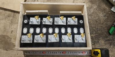

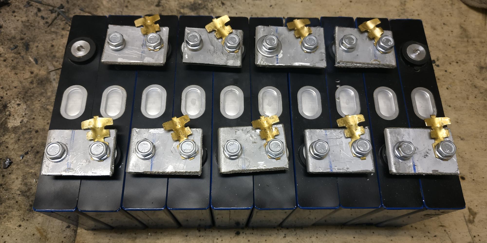

я тут батарею подготовил для многоосной техники - может что нибудь сделаем
37Ач литий марганец, отдавать должно 120А со слов продавца. цена 25тыр, знаю что дорого - мне выбирать не из чего

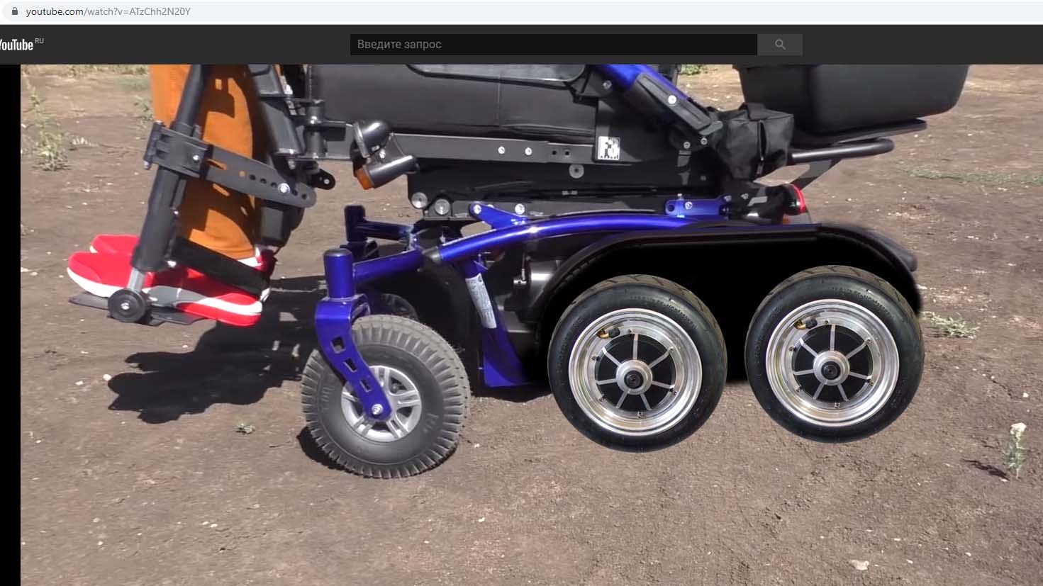

:hello: Мастер, согласен что все гироскутеры опасны как впрочем и велосипед. Сигвей с ручкой  менее опасен, есть за что держаться.  Сигвей для инвалидов безопасный вид транспорта. Но конечно как на всяком транспорте надо знать ТБ. Насчет "посмотреть инвалида" - так я не пойму как вы смотрите. Во втором в. ролике инвалид в каске выехал из помещения и поехнл на прогулку.  И заметте он ездит при помощи джойстика, а НЕ наклоном своего тела. Если пожелаете я вам найду  в. ролики с инвалидами.
А вот посмотрите какая прелесть!

Цитата: DED от 27 Апр. 2021 в 16:04Для повседневной жизни должен быть предельно безопасный, устойчивый и надежный аппарат.
:hello: Хотеть не вредно. То что вы хотите давно выпускается и имеется в продаже. Но не для каждой квартиры годится.  По моему по видероликам ясно видно насколько надежные эти транспортные средства. И как видите за безногим дедом инструктор не бегает и его Сигвей лихо скачет по корягам. Эта мечта не достижма у нас.
