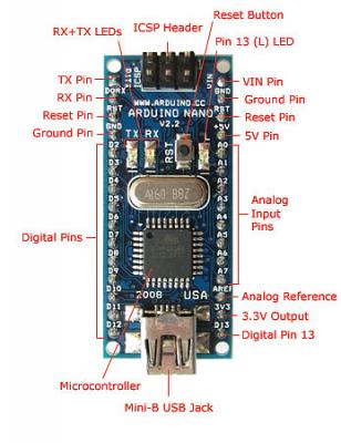

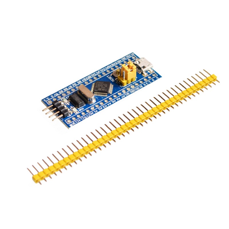

Кто ни будь ещё делает детский или не мощный взрослый транспорт на коллекторных моторах?
Есть мысли сделать контроллер на один-два канала с контролем тока на 36-48в. чтобы сердцем была ардуино или стм синяя пилюля
Или это направление уже умерло?
можно было бы сделать типа шилда такого
отпишитесь кто что думает, я продумываю запасной вариант - если вдруг китайские контроллеры для моего трайка не придут или сдохнут сразу
Piramidon
[user]ILYANOV[/user], умерло это напрвление, коллекторники уже мало кого интересуют, разве, что производители инваколясок еще интенсивно устанавливают их, но есть тенденция и начинают появляться коляски на BLDC моторах.

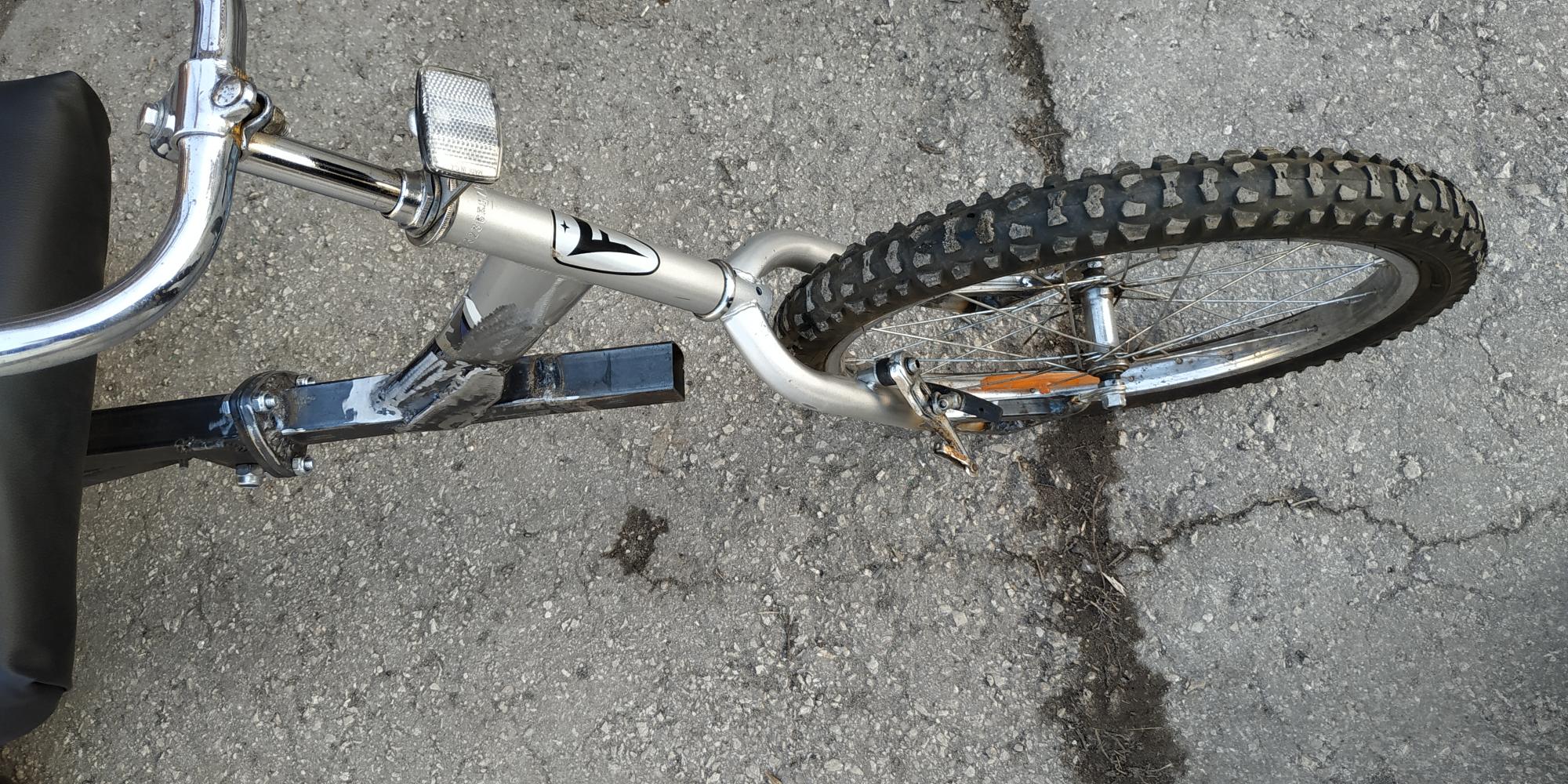

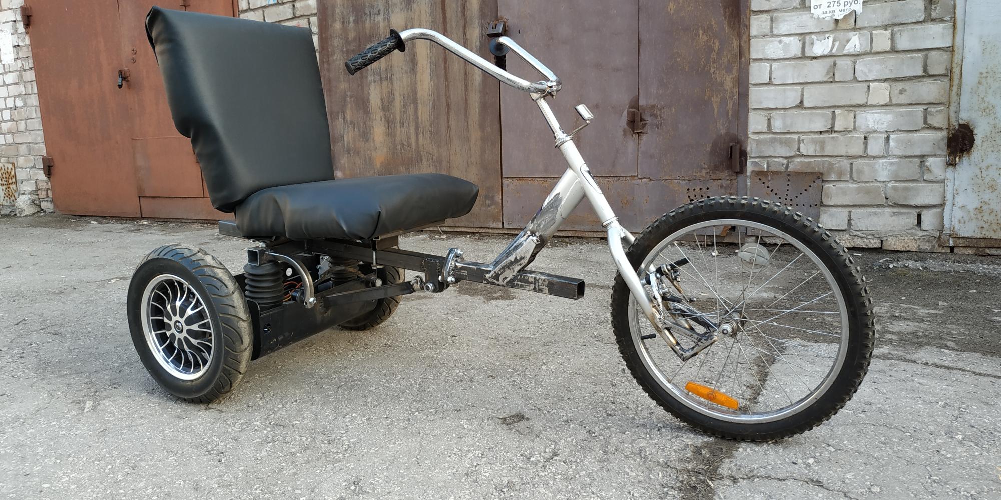

Движемся в завершению, осталось сделать подножки.
Как работает подвеска. Мне нравится. Легко наклоняться. На мой взгляд устойчивость лучше чем у велосипеда. Легко задавать наклон переносом центра тяжести. Можно будет входить в поворот с наклоном.

Фигасе дропауты )) А мне тут полтора сантиметра советовали  :laugh:
Какой вес получился (всё без батареи)?
ILYANOV
#1239
[b-b]Фигасе дропауты )) А мне тут полтора сантиметра советовали  :laugh:[/b-b]
ни о каких полутора сантиметрах и речи нет.
Получилась такая ситуация - я решил родную вилку подогнуть трубой.  Но гнуться она в нужном месте отказалась,  замялась  вверху
я купил другую вилку 28 дюймов (стоковая была 20).
пришлось гнуть. Если бы я первую вилку не замял - не стал бы гнуть так и оставил бы - я не заметил какого то утяжеления руля
даже сейчас руль не встаёт в середину, а почему то равновесие получается на 45 градусах от оси, не знаю почему
[b-b]Какой вес получился (всё без батареи)?[/b-b]
Вес большой. Сам сигвей весил килограмм 20-25 не меньше
и сейчас всю конструкцию с трудом поднимаю.
ну килограмм 40 наверно, нечем взвесить.
ну и я же не маленький, я 110, ребенок ещё будет - 20, батареи 15-20, и учитывая динамические нагрузки
так что соотношение вес транспорта/груза считаю оптимальным
ну разборная конструкция тоже плюс к удобству,
перед, спинка и батарея будет отдельно перевозиться
ILYANOV
Цитата: kor от 15 Апр. 2021 в 10:42У вас вынос (трейл) вроде-бы отрицательный получился (а должен быть положительным 2-4 дюйма)
нет, не стал он отрицательным, скорее всего чтобы он стал достаточно положительным нужно было вперед загибать а не вверх.
Но я не мог по другому сделать. на новой вилке стоит крепление вибрейк и мне нужно было поставить колесо так чтобы они работали(тормоза)
А также не хотелось удлинять габариты трайка. И так длинный
