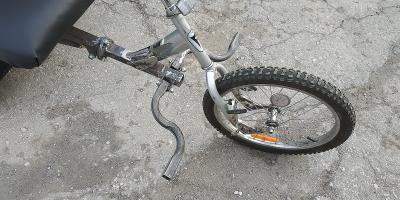

[user]Буратино[/user], вот нормальная приставка
DED
Весьма правильная концепция пристыковываемого рулежного мотор-колеса.. Можно использовать с любой своей коляской. Сделать быстросъемный поворотный кронштейн. Дешевле и проще не придумать. Отличная реализация.

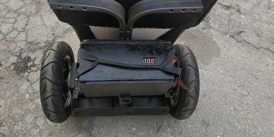

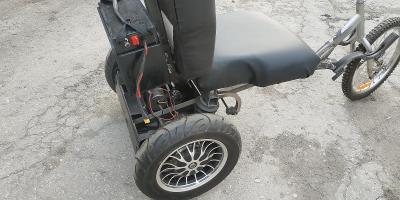

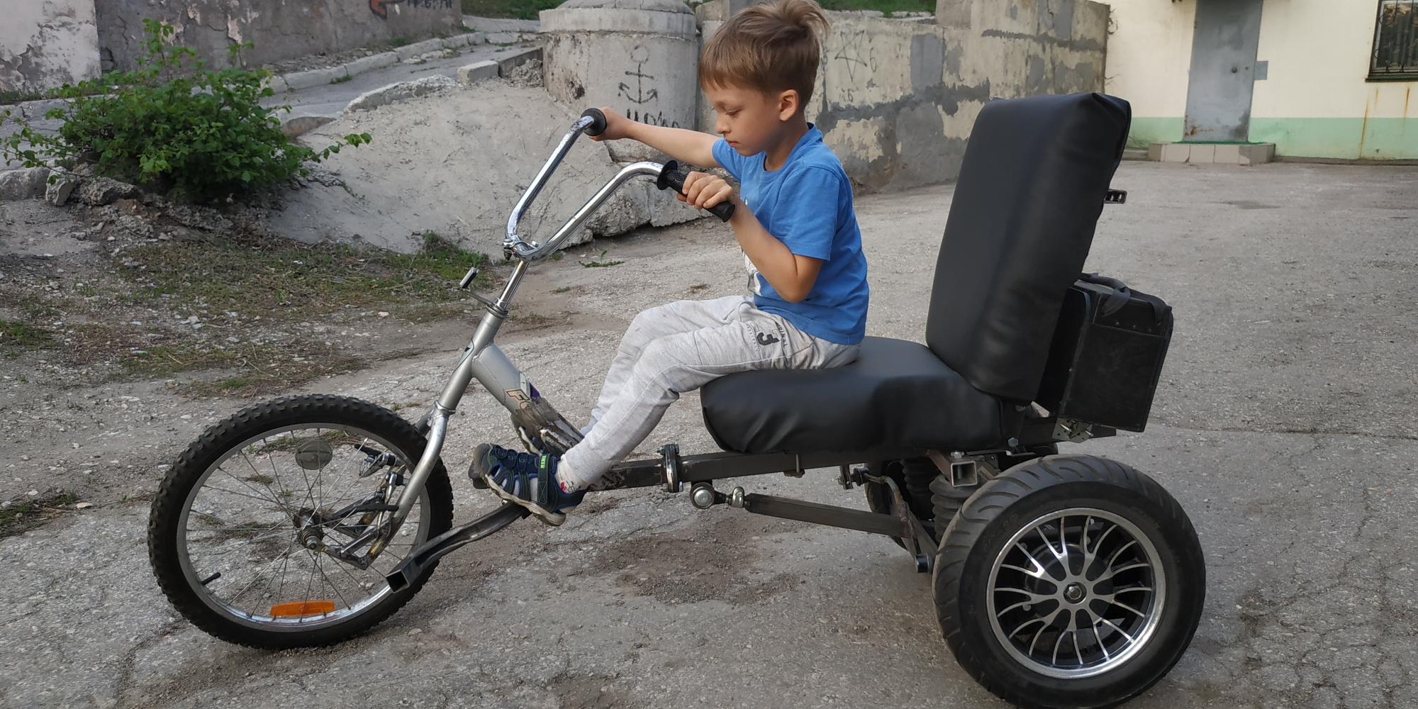

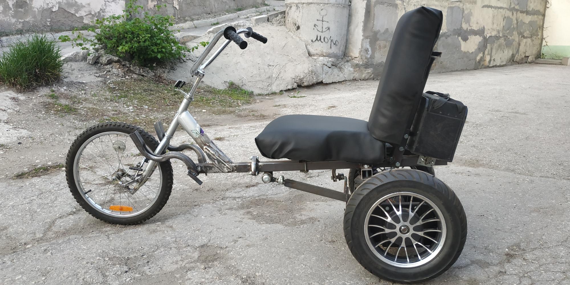

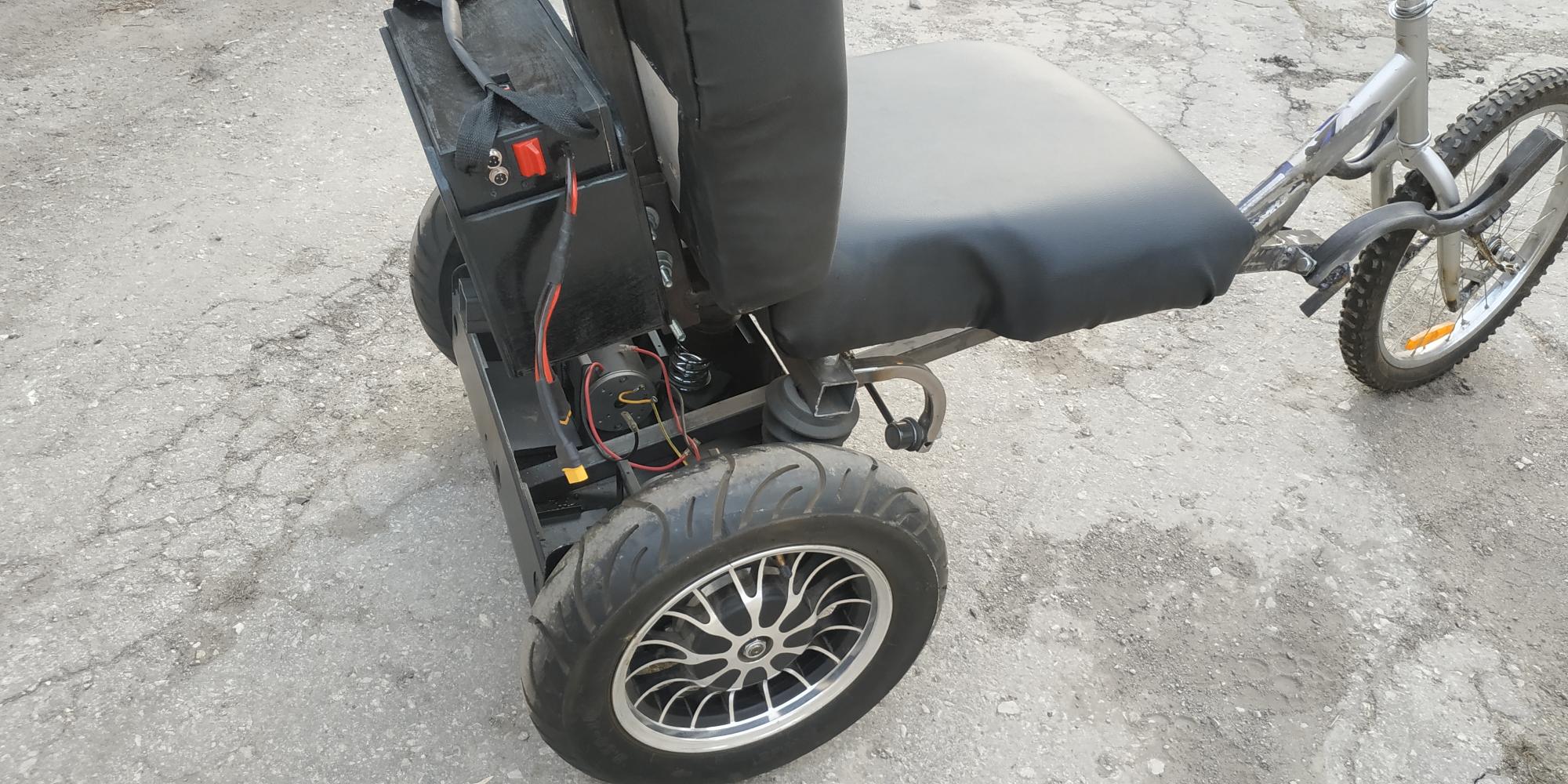

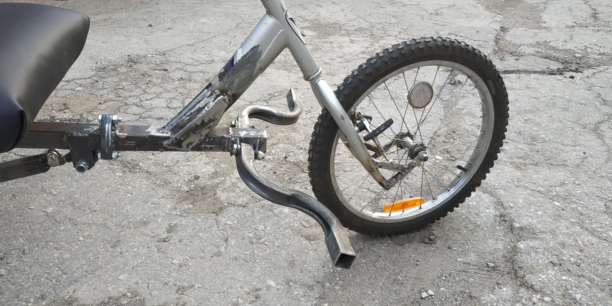

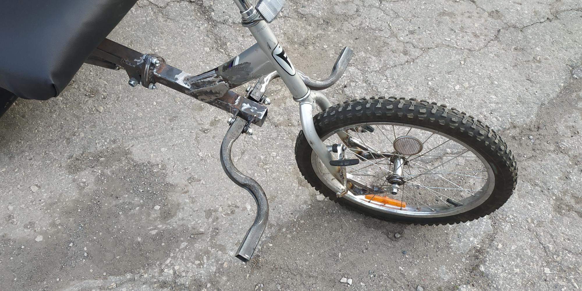

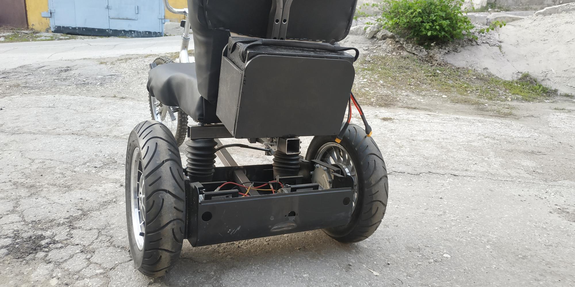

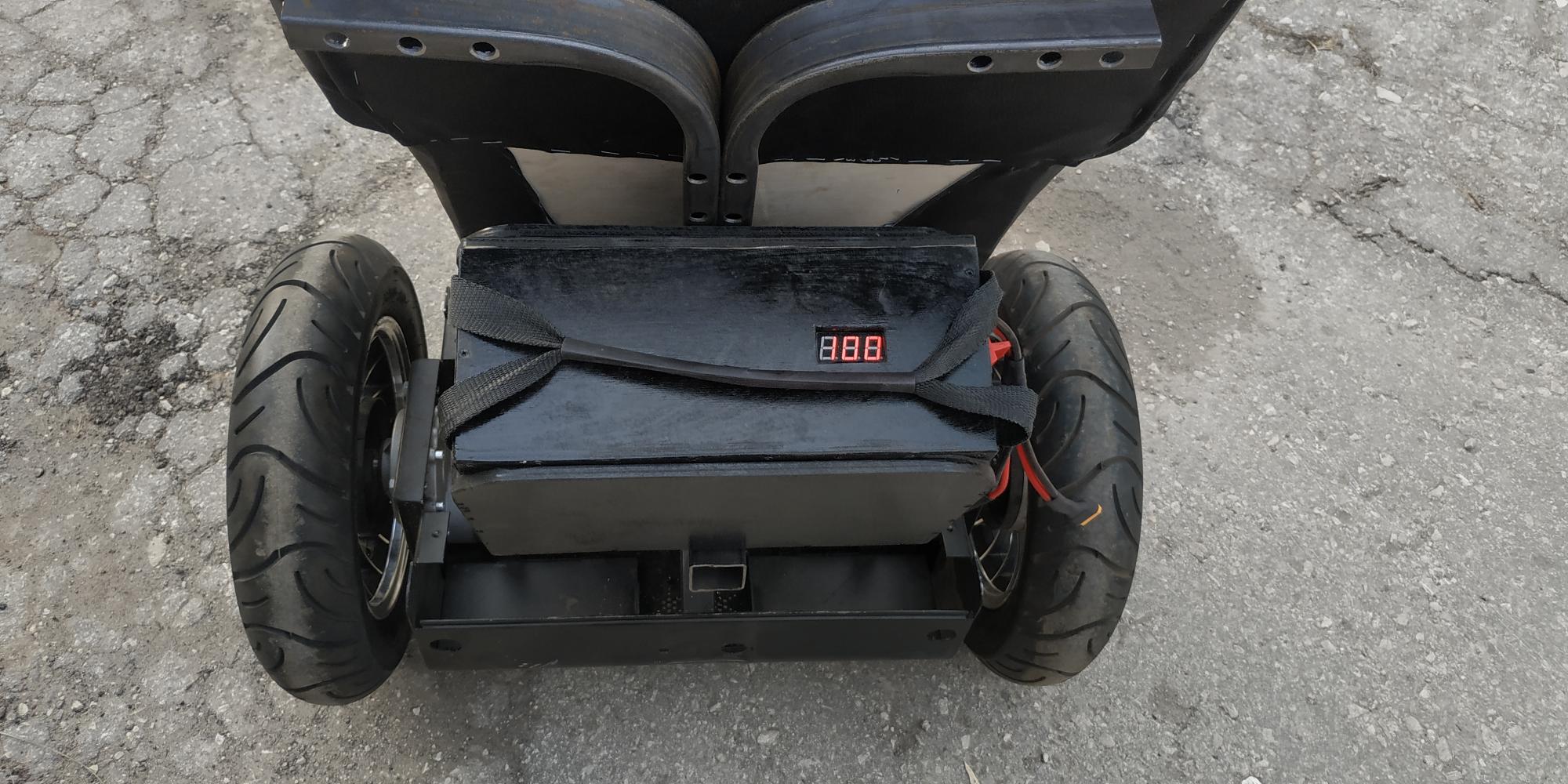

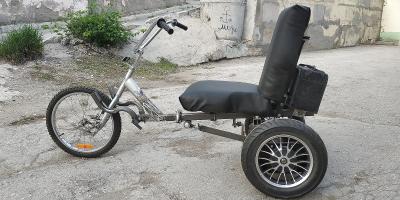

#1287
Доделал всё железо, подножки и держатель батареи.
https://youtu.be/YqXFXWApGkc
Специально сделал складывание ножек не вверх, а немного вперед против движения.
Чтобы при столкновении ножки не складывались, а защищали ноги. И вообще рекомендую всем делать мощные подножки.  Одному ребенку такая подножка спасла ноги.

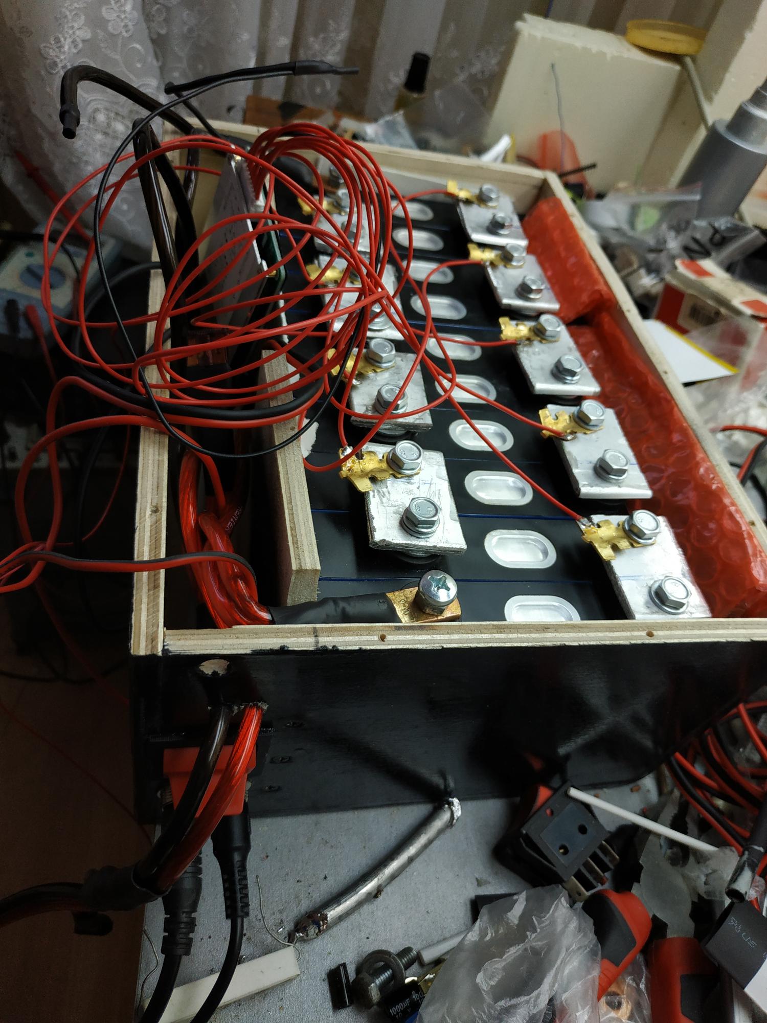

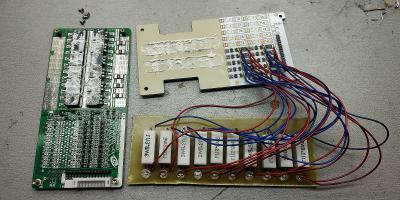

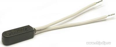

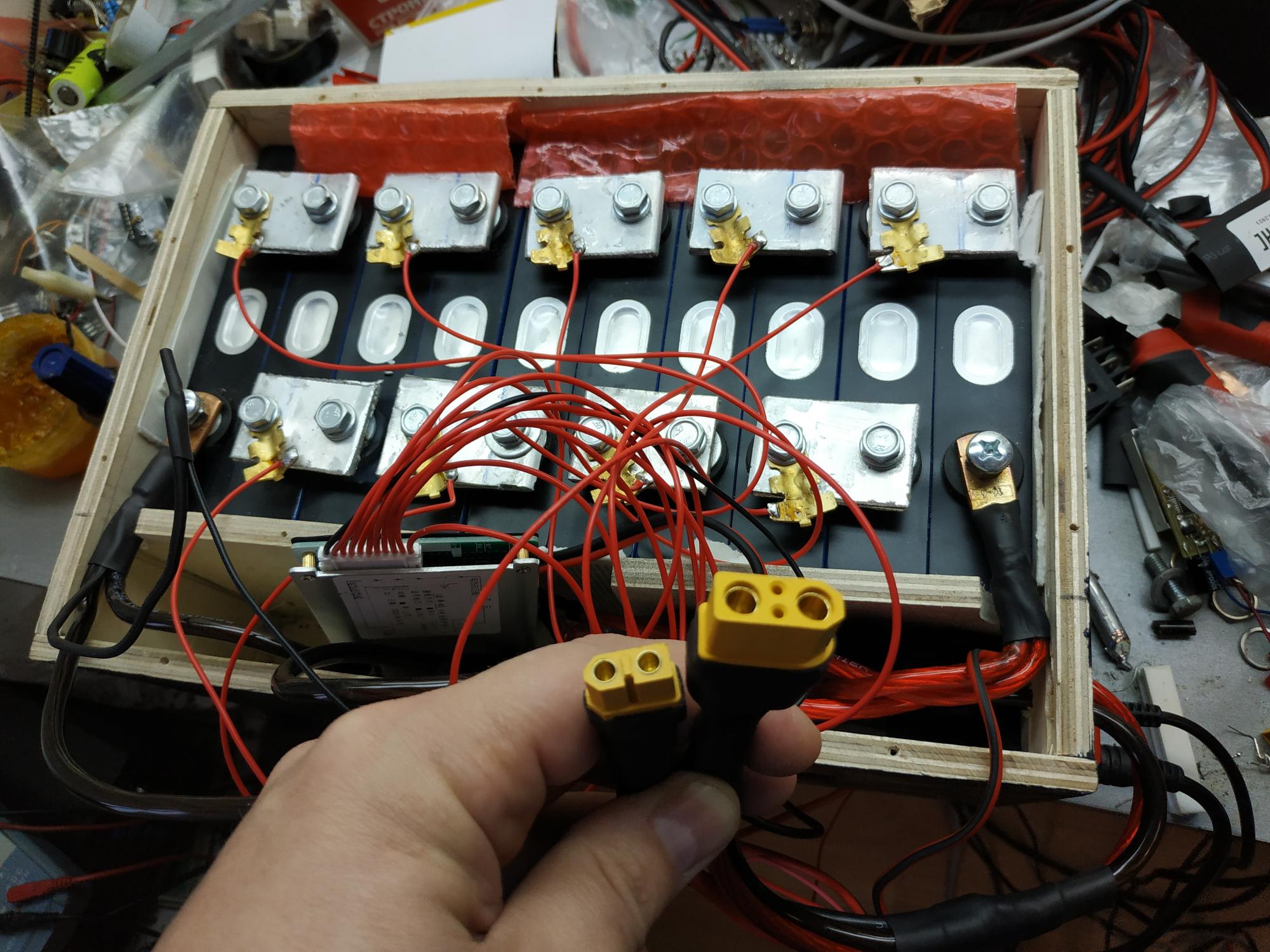

Уважаемый Мастер! С прошедшими праздниками! Вопрос по доработке БМС, которую вы применяете. На плате есть два контакта с обозначением "Т". Вы не использовали подключение к ним? Может быть это подключение датчика температуры или термопары? Заранее спасибо за ответ!!!
ILYANOV
Здравствуйте. Давайте без всяких мастеров - Пожалуйста.

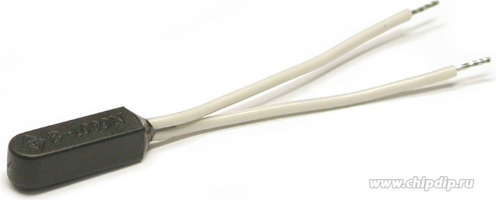

скорее всего это вход датчика термостата, я не использую - потому что бмс всегда использую с запасом чтобы точно не  грелось.
Попробуй замкнуть этот вход, если батарея отключится то можно подпаять нормально открытый термостат (NO) и при перегреве бмс будет отключать нагрузку
термостат типа такого https://www.chipdip.ru/product/b-1009no-60   https://www.chipdip.ru/product/tk24-00-2-50
наверно есть и подешевле

Paxxa

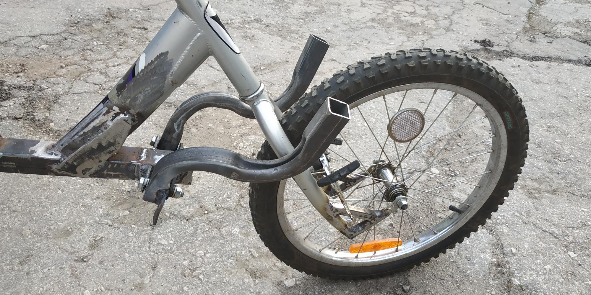

Цитата: ILYANOV от 10 Май 2021 в 20:36Доделал всё железо,
С рулевым колесом конечно жесть.
Потому и рулится коряво на видео
Paxxa
Цитата: ILYANOV от 01 Май 2021 в 09:55чтобы сделать вот такие колеса
сейчас вот тестирование
Вот это хороший пример. Но почему то исполнение у вас далеко от этого примера.
Добавлено 14 Май 2021 в 08:44
Одни только подножки чего стоят. Ладно безопасность водителя, но что будет с пешеходом если ему такой подножкой прилетит по ноге?
У ситикоко все детали скругленные и это правильный подход.
ILYANOV
#1294
Цитата: Paxxa от 14 Май 2021 в 08:41Одни только подножки чего стоят. Ладно безопасность водителя, но что будет с пешеходом если ему такой подножкой прилетит по ноге?
Ребята, не надо пытаться укусить меня.  Я честно показываю результаты своей работы. Какие бы они ни были.
Если получилось не совсем удачно, не так я планировал - я это не скрываю.
Тем более у меня есть пара идей как стабилизировать сиденье.
А по поводу подножек - водитель вероятнее всего врежется в столбик или угол стены чем в пешехода.
