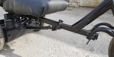

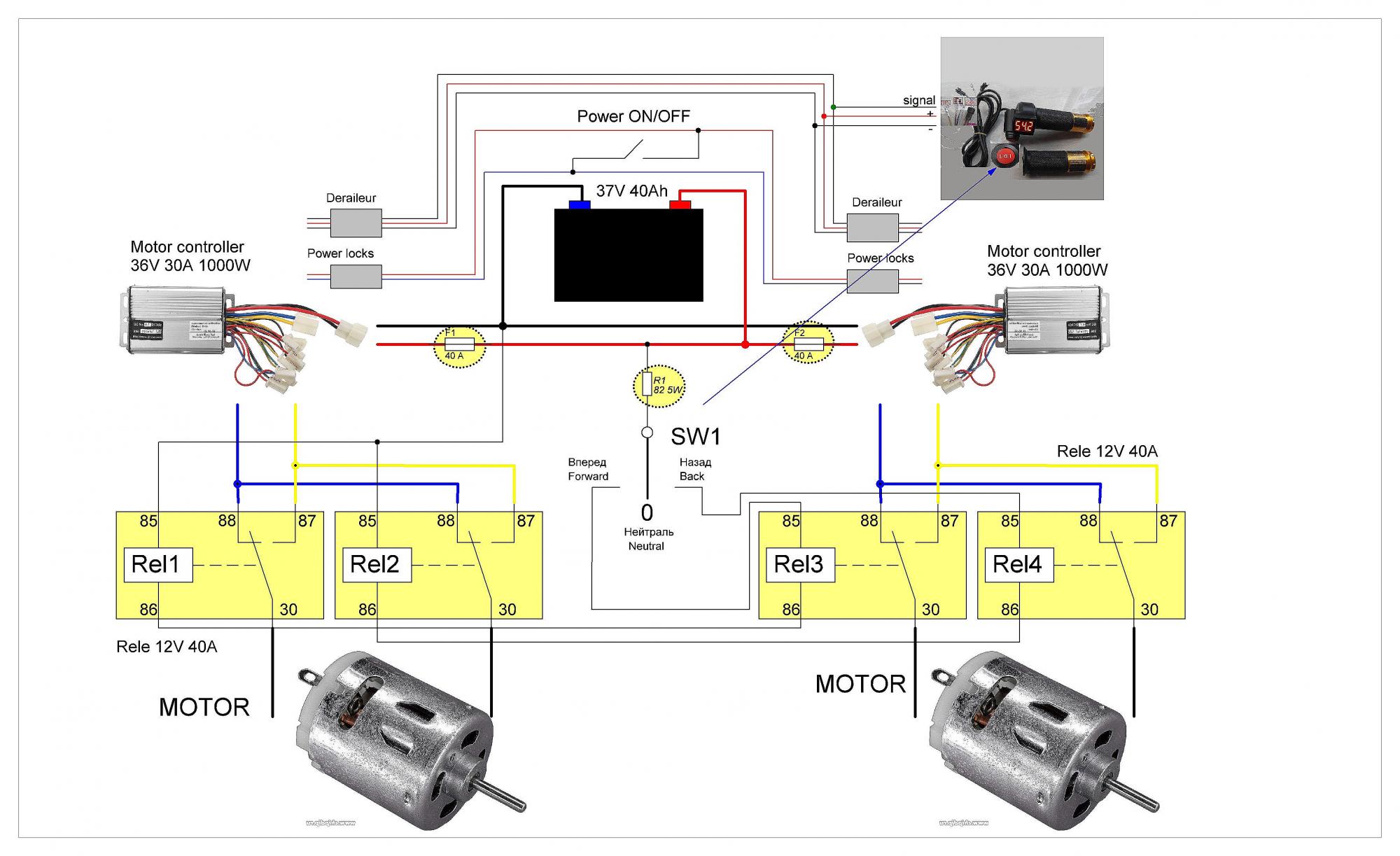

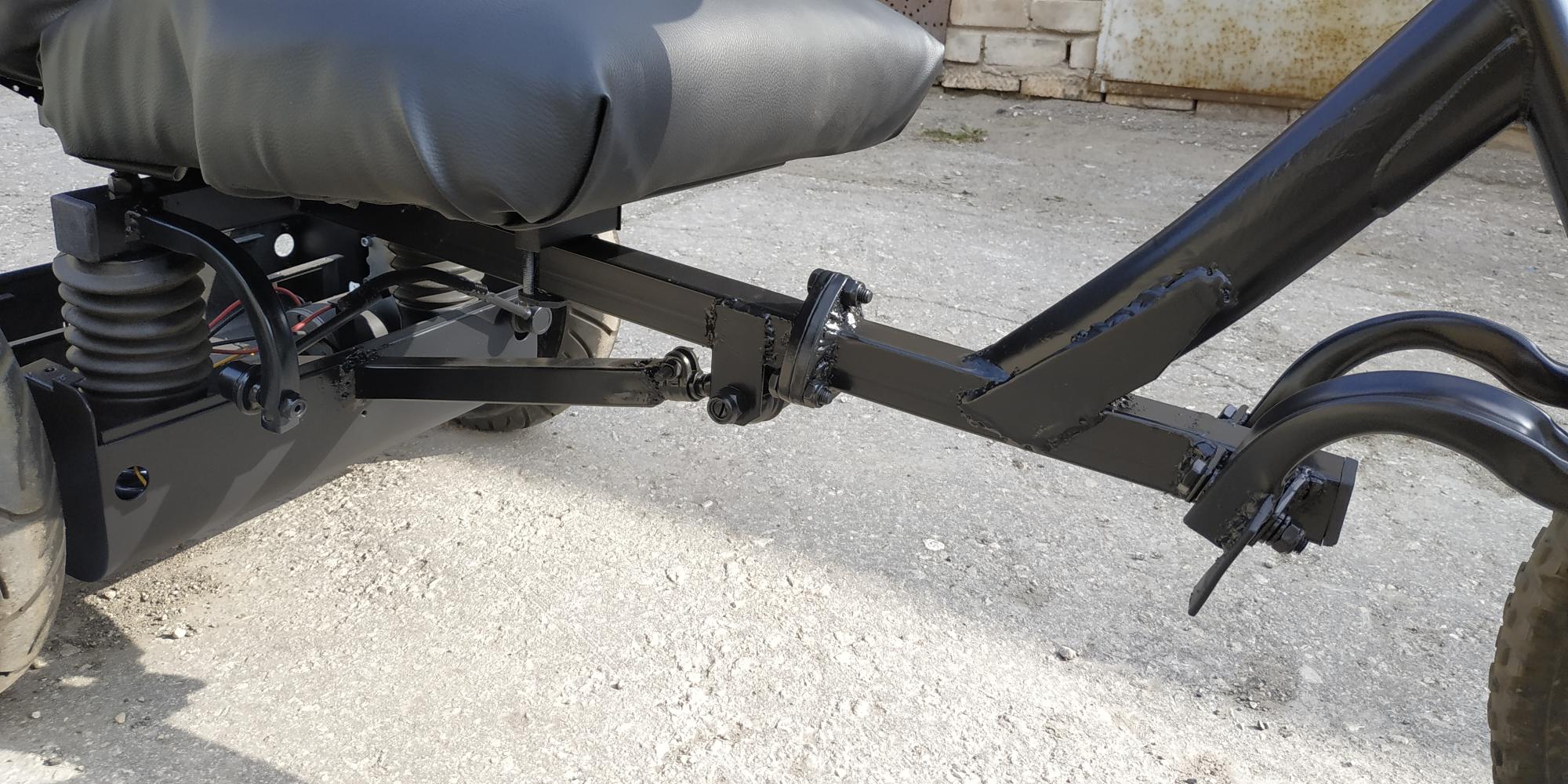

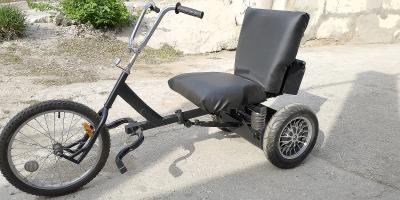

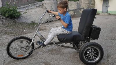

Друзья - сделал видео про трайк :-)
https://youtu.be/y-xTBP1x7aU
Схема вот такая, конструкцию вы видели тут
Длинна трайка 178см, ширина 67 см, высота 93см
Я был ограничен шириной лифта, мне нужно чтобы трайк заезжал в лифт. Чтобы его можно было хранить в коридоре, а не только в гараже.
Если у вас нет таких ограничений - настоятельно рекомендую расширить колею до одного метра.
Пружины применил сначала от мотоцикла Урал, потом они мне показались жесткими и я поменял на пружины от мотоцикла ИЖ
Стойка стабилизатора от а/м Веста, рулевой наконечник от копейки
Трубы 40х40х2 мм и 30х30х2, купил два отрезка по 1,5 метра, 30ка осталась
покупайте не 2 мм а полтора, я брал толще чтобы проще варить
Велосипед взрослый с колесами 20 дюймов.

ручка газа 1000руб
контроллеры два по 1300руб
реле 4 по 170руб
держатели реле 4 по 150руб
провода 500руб
батарея 25000, брал с запасом на будущие проекты
