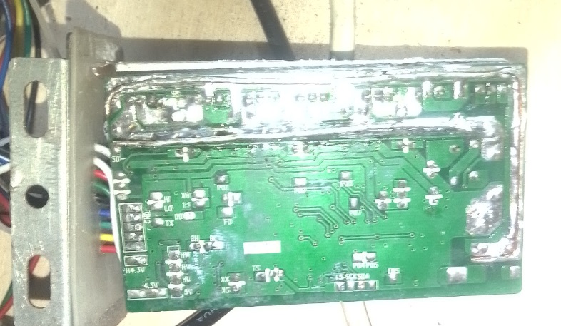

ILYANOV, знаю вы по контролерам мастер. Может вам попадался вот такой как мне найти реверс?
ILYANOV
Цитата: Буратино от 27 Май 2021 в 13:09ILYANOV, знаю вы по контролерам мастер. Может вам попадался вот такой
К сожалению не помогу,  кроме гироскутерных я ничего другого  в руках не держал
grean2007
Цитата: Буратино от 27 Май 2021 в 13:09реверс?
Обычно dd на gnd -задний ход, но на моих дешевых контроллерах не работает! При этом другие функции все выполняет.

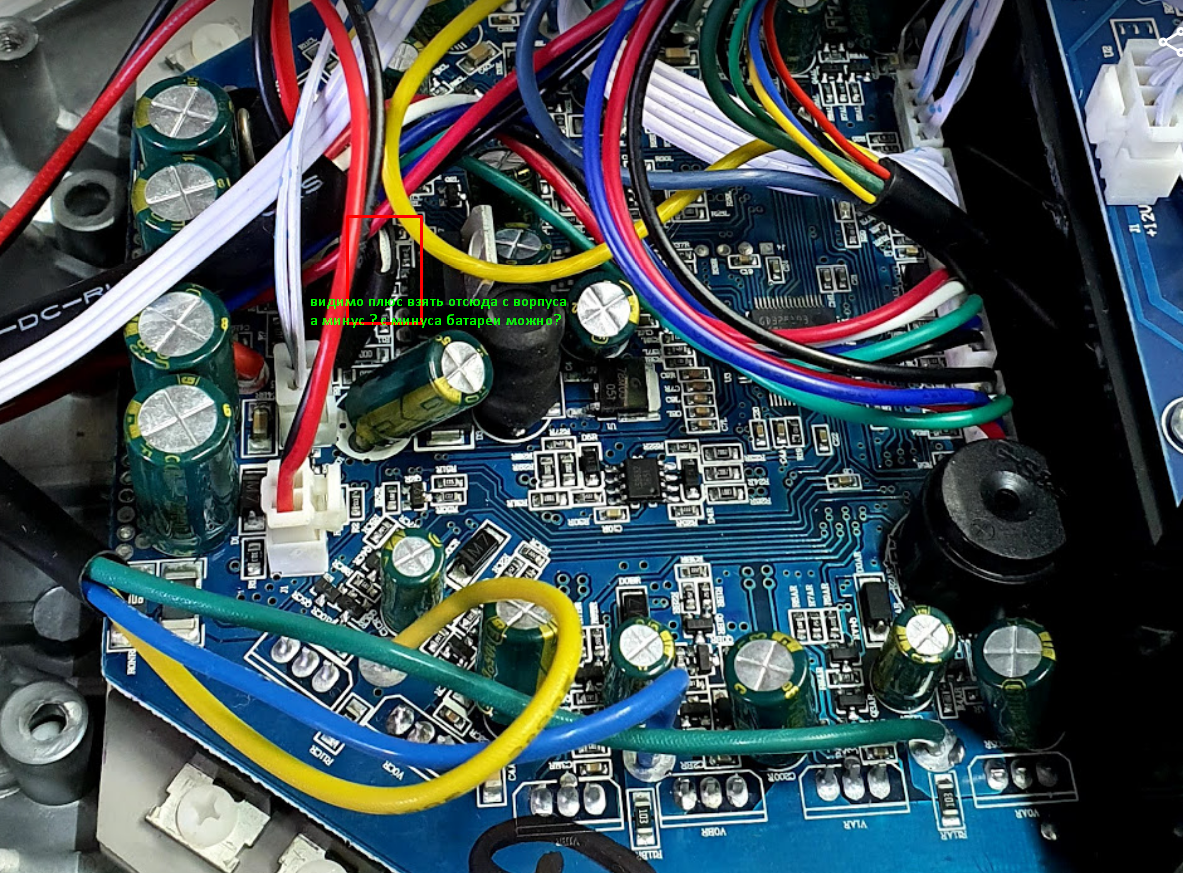

Подскажите пожалуйста по возможности - куда можно подключить провода идущие на вольтметр в ручке?
https://electrotransport.ru/images/4/1eb6swu.png  (картинка почему-то не прикрепилась)
Я не силен в этом :( а моя плата несколько отличается от той что была на схеме...
Я все верно на фото обозначил?

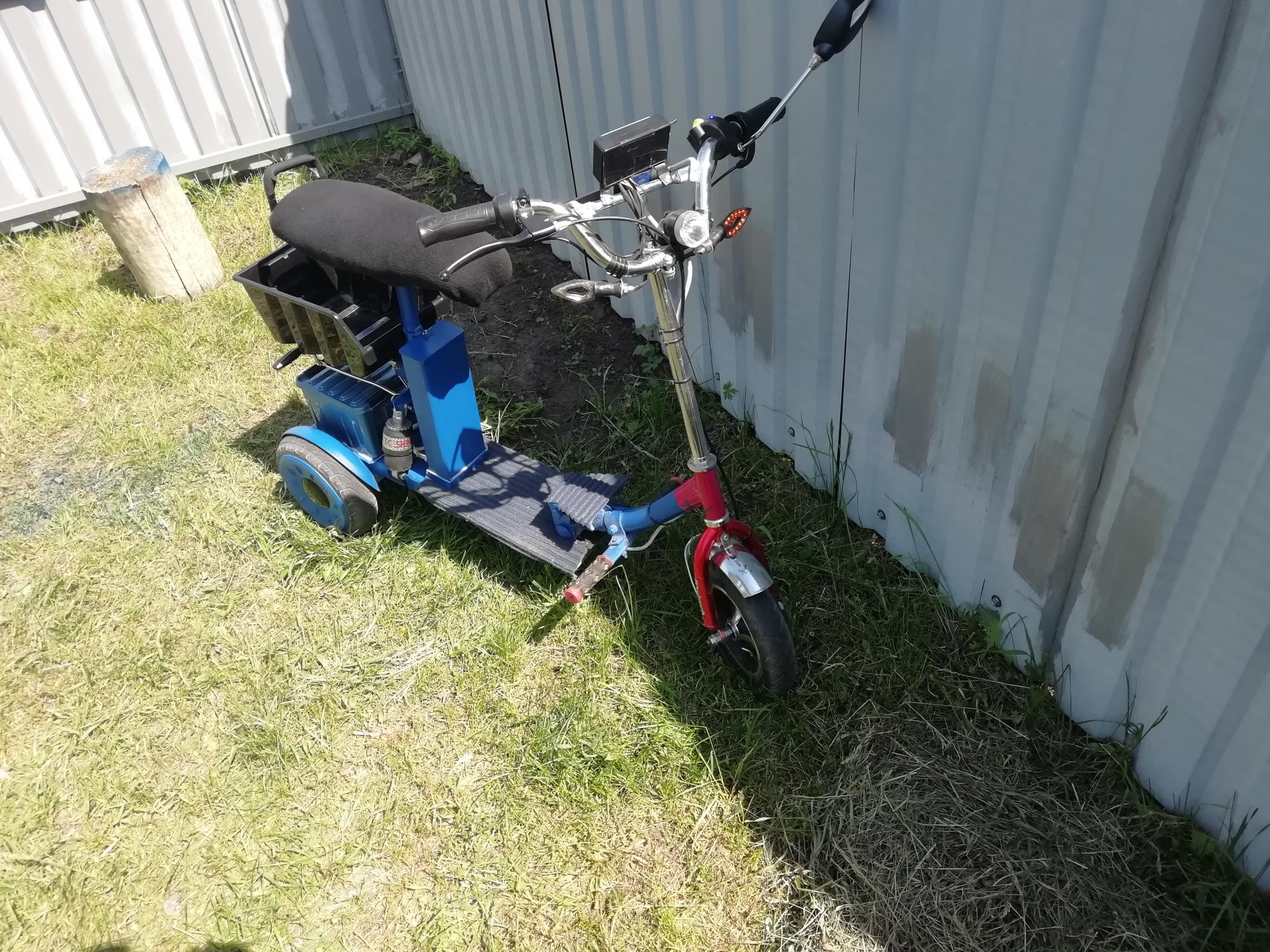

Вот такай самокат получился после следующей модернизации. Прошивка синусная с Nextion, с электротормозом. Сделал выносной аккумулятор, засунул два акка от гироскутера. Третий акк стоит в боксе с электроникой, заряда хватает на 15км. Прошлый год ездил на 2 акках от гироскутера хватало на 6 км. Акки старенькие по 4 года им. Для внука сделал ручку и подножку, сделал длинное сиденье чтобы и внук мог присесть, прошлый год он ездил стоя. При полной загрузке скорость 23 км /ч. Для облегчения поворота и езды по пересеченной местности моторный отсек установлен на шарнире, рулевая колонка качающаяся с ограничителем.

Цитата: nikolayw от 02 Июнь 2021 в 15:41Я все верно на фото обозначил?
Вы всё верно поняли

Цитата: grean2007 от 02 Июнь 2021 в 17:42При полной загрузке скорость 23 км /ч.
Отличный аппарат!!!! Молодец!!!
Какое потребление в час показывает и на километр?
grean2007
Цитата: ILYANOV от 02 Июнь 2021 в 19:31Какое потребление в час показывает и на километр?
При ярком солнце, на максимальной скорости , на наших дорогах сложно рассмотреть показания. Было бы классно продублировать крупными цифрами на втором экране. Удалось увидеть 700-1000 ВТ/ч,  и 500-700 Вт/км (запятых и точек вроде не видно в значениях). Если емкость батареи 8А/ч , напряжение 40в, это получается 320 вт/ч, хватает на 15 км, получается 21 вт/км. В общем я ни чего не понял!
