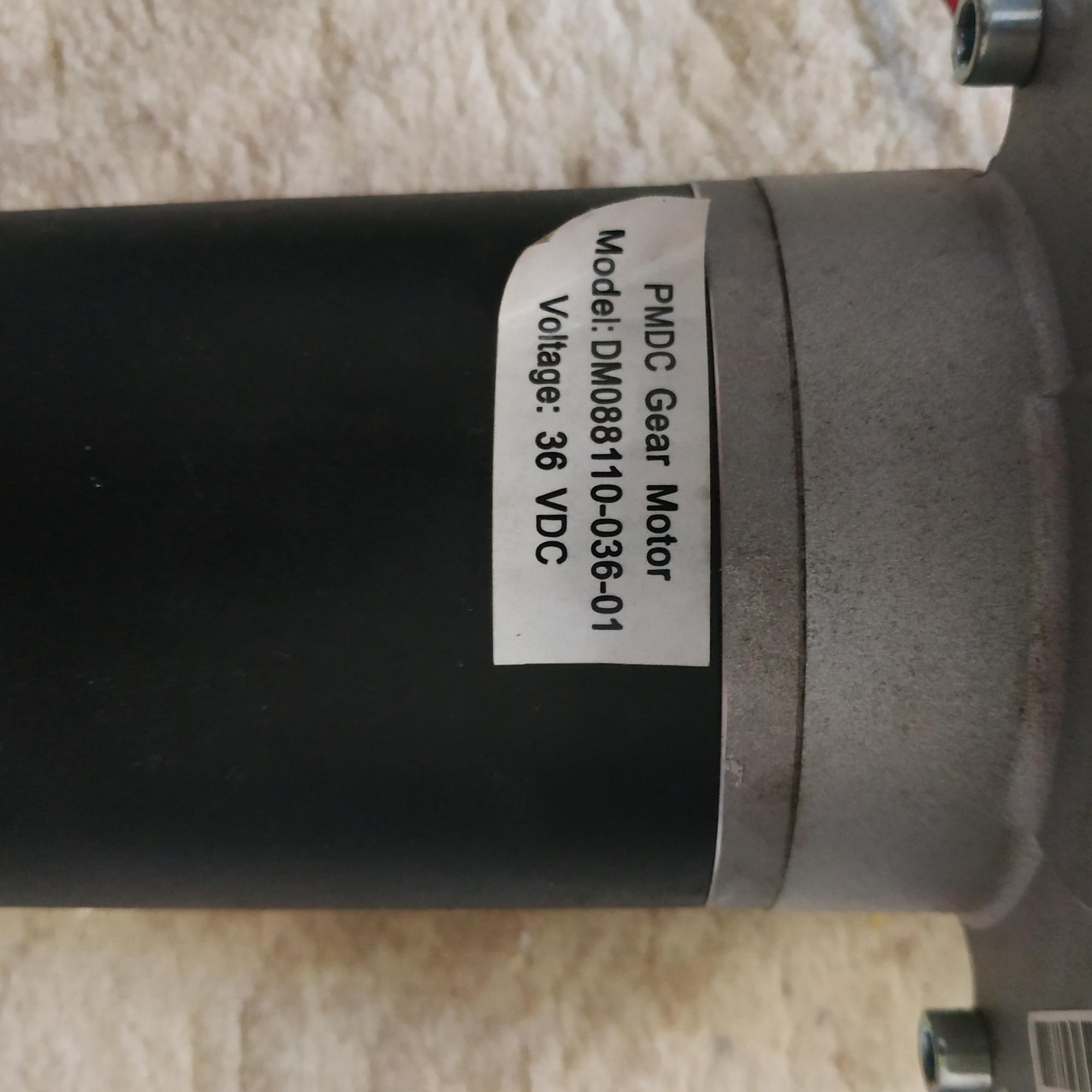

Цитата: Буратино от 08 Июнь 2021 в 22:04Пару вопросов по движкам.  Как их "зовут"? второй вопрос непонятно, как вы из трех фаз сделали две? И ще... Вы написали, что вам подарили Сигвей. Разве в Сигвеях применяют двигатели постоянного тока?
эти моторы коллекторные, то есть однофазные ( в моём другом сигвее моторы внешне так же выглядят но трёхфазные)
в первых сигвеях применяли коллекторные моторы, мне они не понравились
не экономичные, греются, не для больших пробегов,
так по квартире или вокруг дома покататься, редуктор тоже хоть и небольшой но издаёт шум
специально не покупайте эти моторы, только если очень дёшево или бесплатно как мне
хотя очень тяговитые
лучше купить трёхфазные с прямым приводом

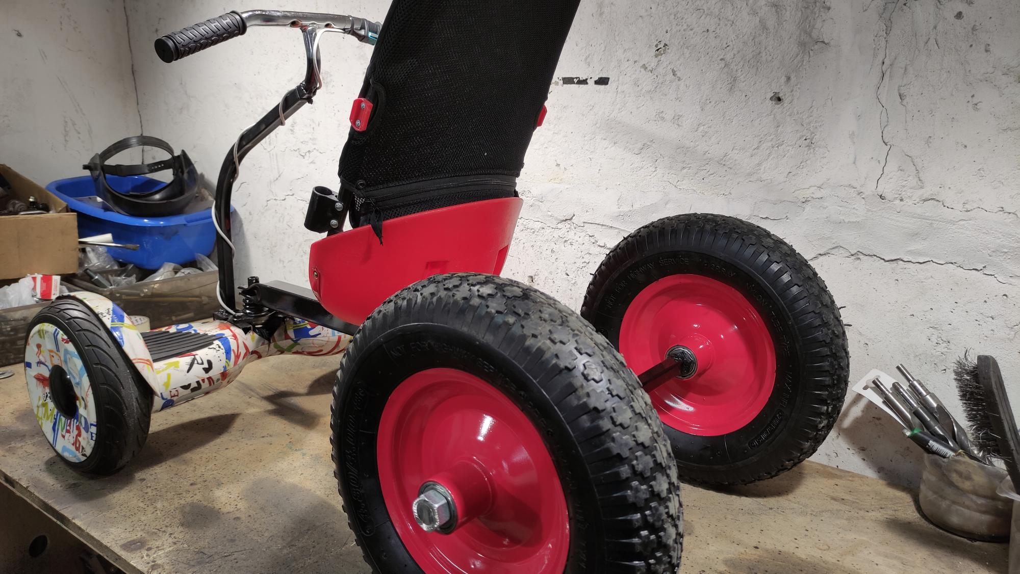

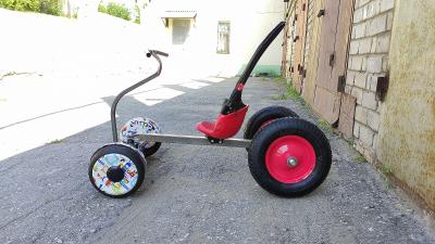

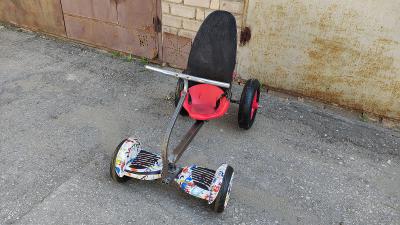

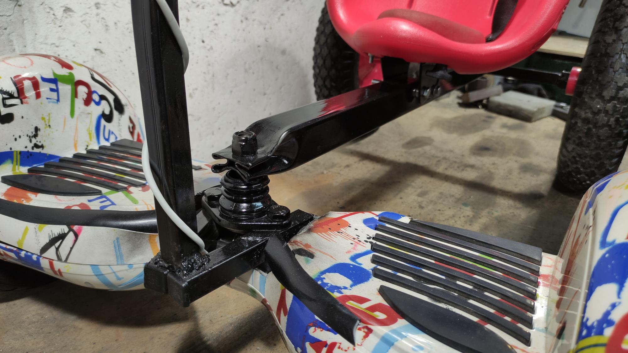

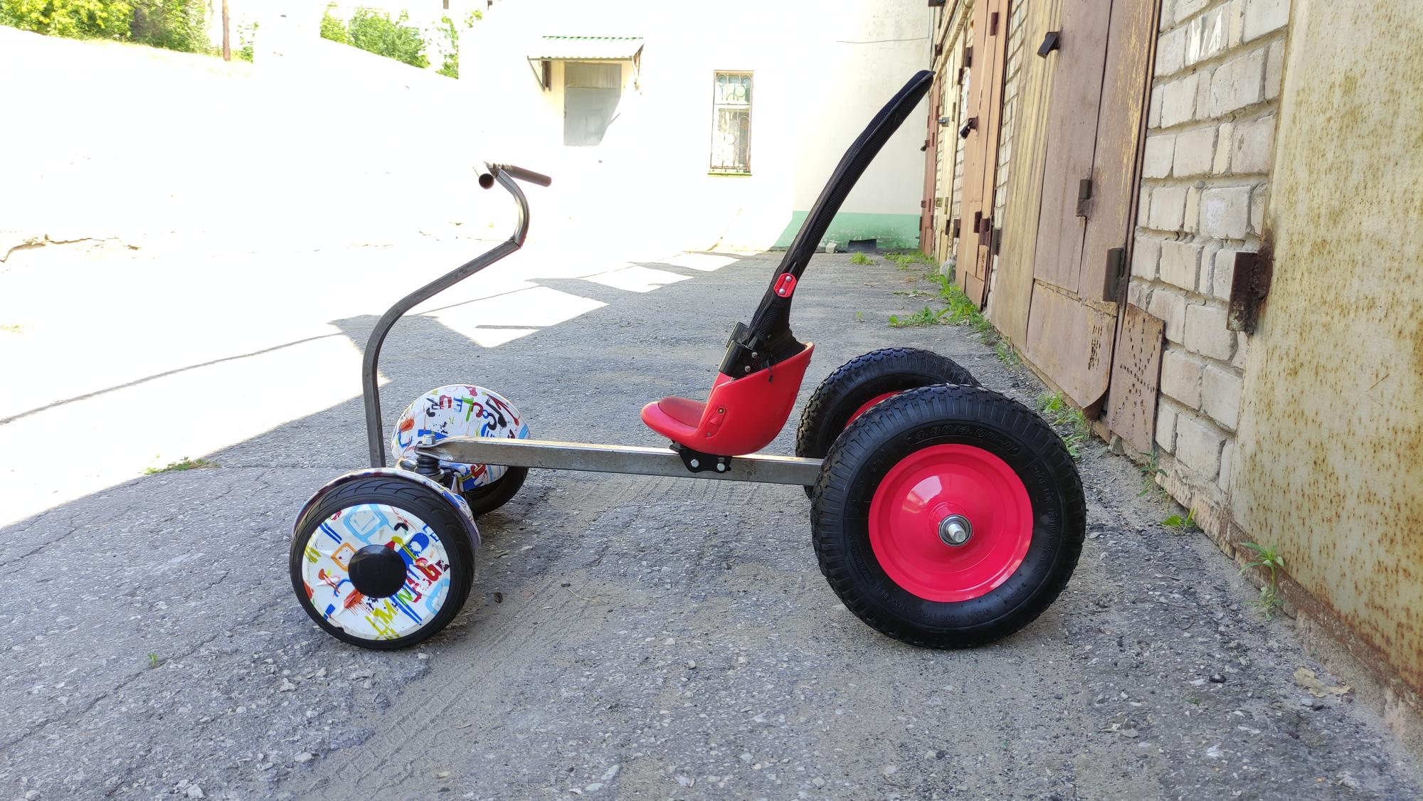

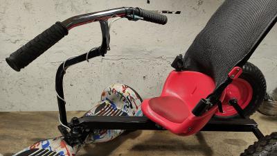

Добавлено 23 Июн 2021 в 20:33

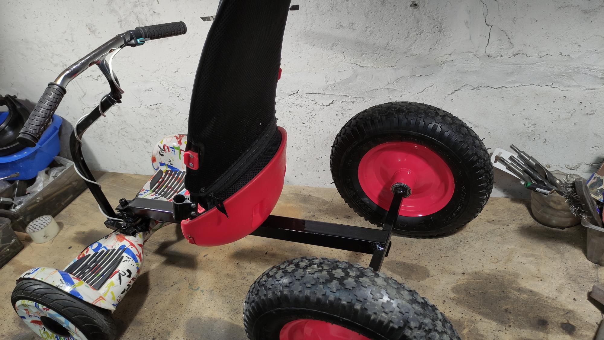

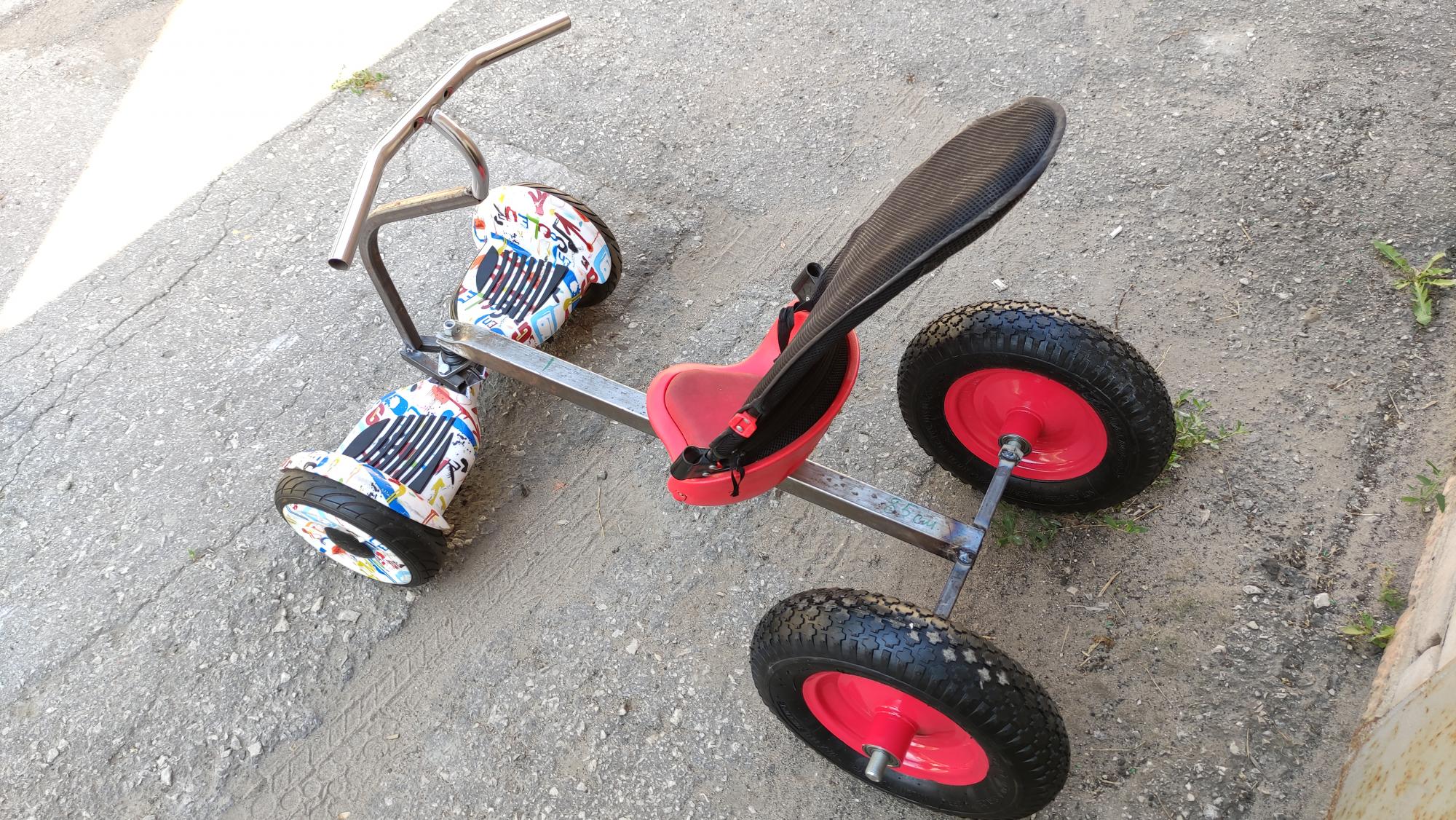

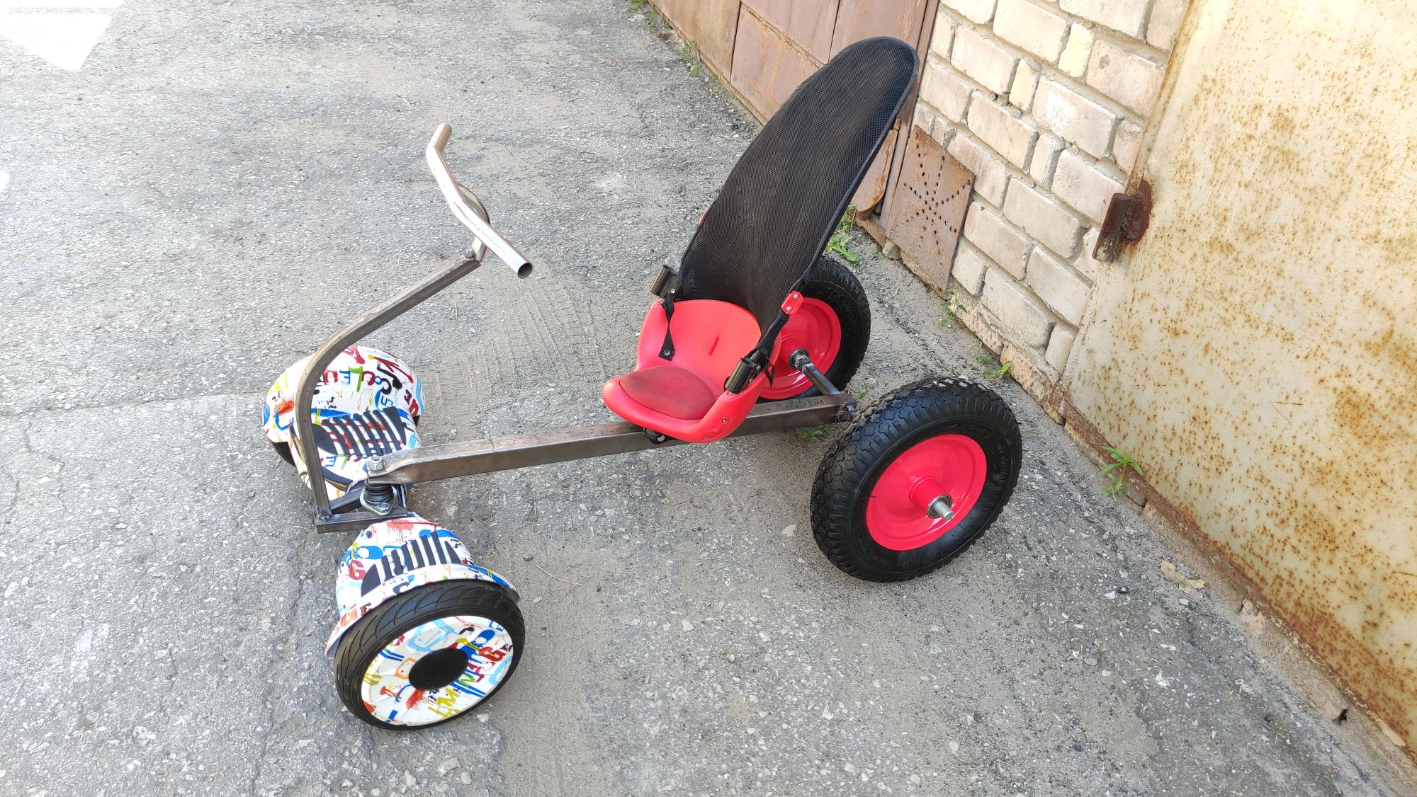

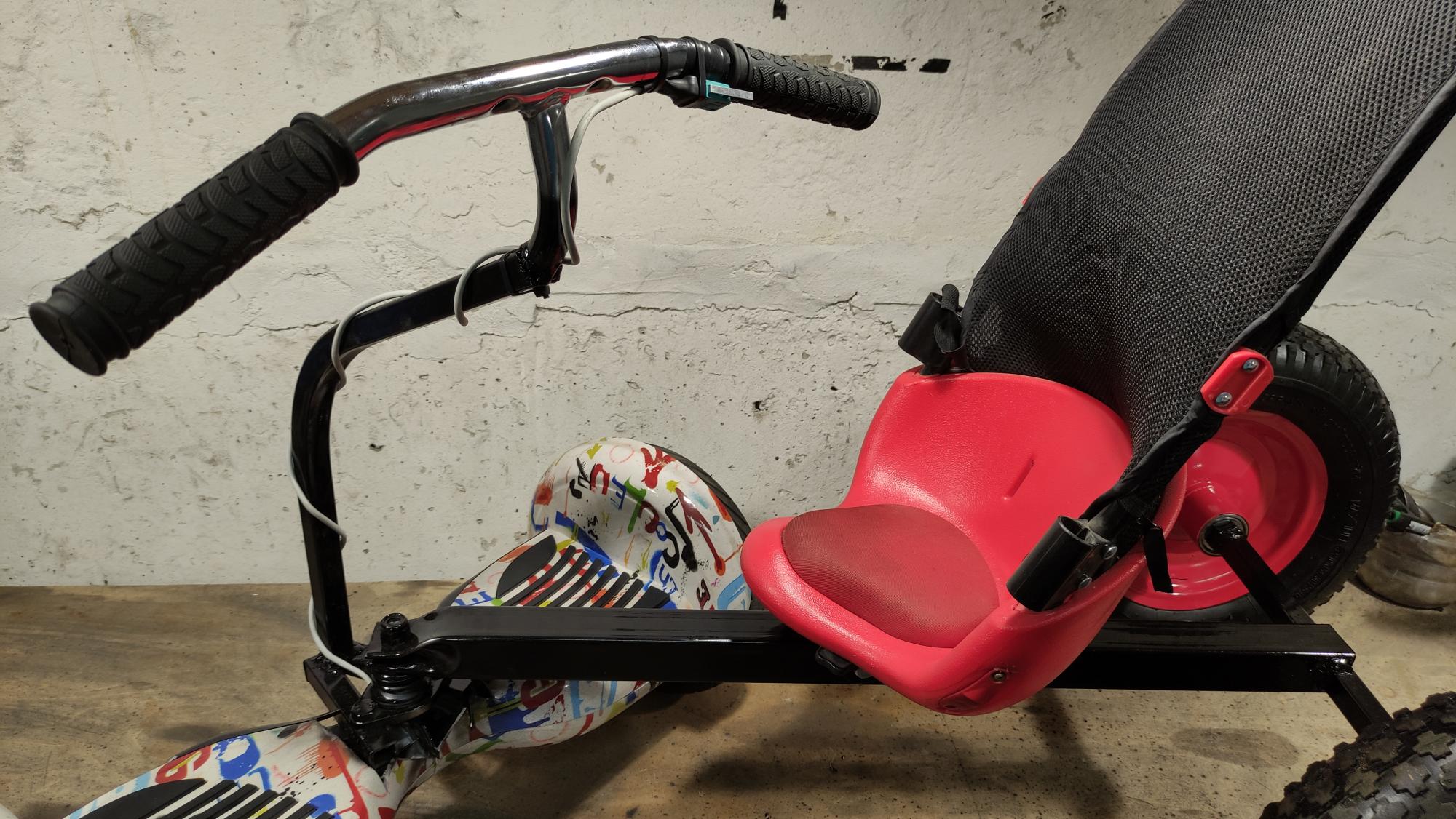

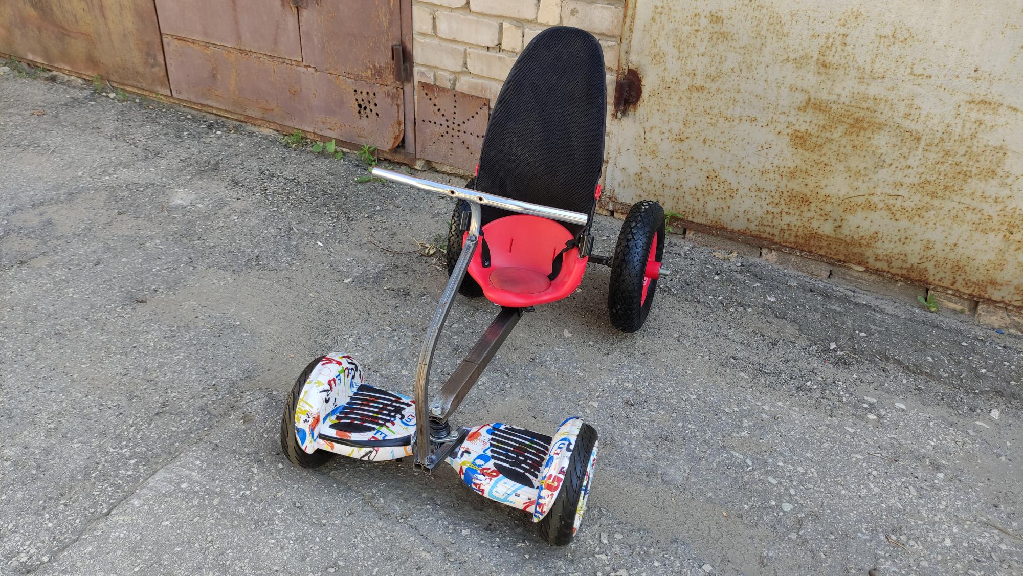

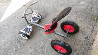

Меня просят часто сделать простейший электромобиль без прошивки. Я собрал за сегодня полностью автомобиль. Назовём его Микроб  :-). Никаких изменений в электронику не вносил, но наверно сделаю кнопку включения движения. тут ещё всё на прихватках, но сейчас уже он проварен и покрашен. Завтра будут испытания. Скоро будет видос
ILYANOV
https://youtu.be/k_nfc1AOLTA
Самый простой в изготовлении электромобиль. Сделал почти за один день. Почти без вмешательства в электронику гироскутера. Скорость 15 км/час.
