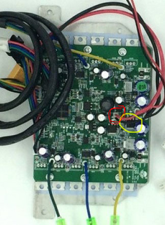

я по памяти пишу
Первый вариант красный
вместо(вместе) звуковой платы, там появляется напряжение  после включения, ПРОВЕРЬТЕ вроде бы там 42 вольта должно быть а не 14
второй вариант - желтый круг
подключится(подпаяться) к коллектору этого транзистора (корпус который припаян к плате)

Симптомы: 42 доходит до платы. процессор не активируется (не выдает звуковой сигнал, не едет, не реагирует на газ), но если через прошивальшик SMT припаянный который дает свои 5v то могу его (процессор) и шить и смотреть. отдавал в мастерскую там не смогли сделать ремонт.
не хочу менять плату так как у меня контакты перепаяны по своему думал первые умрут колеса для этого пытался упростить)))
Вопрос первый, кто знает где в Питере можно такое отремонтировать
Вопрос второй, если знаете варианты куда смотреть скажите пожалуйста.

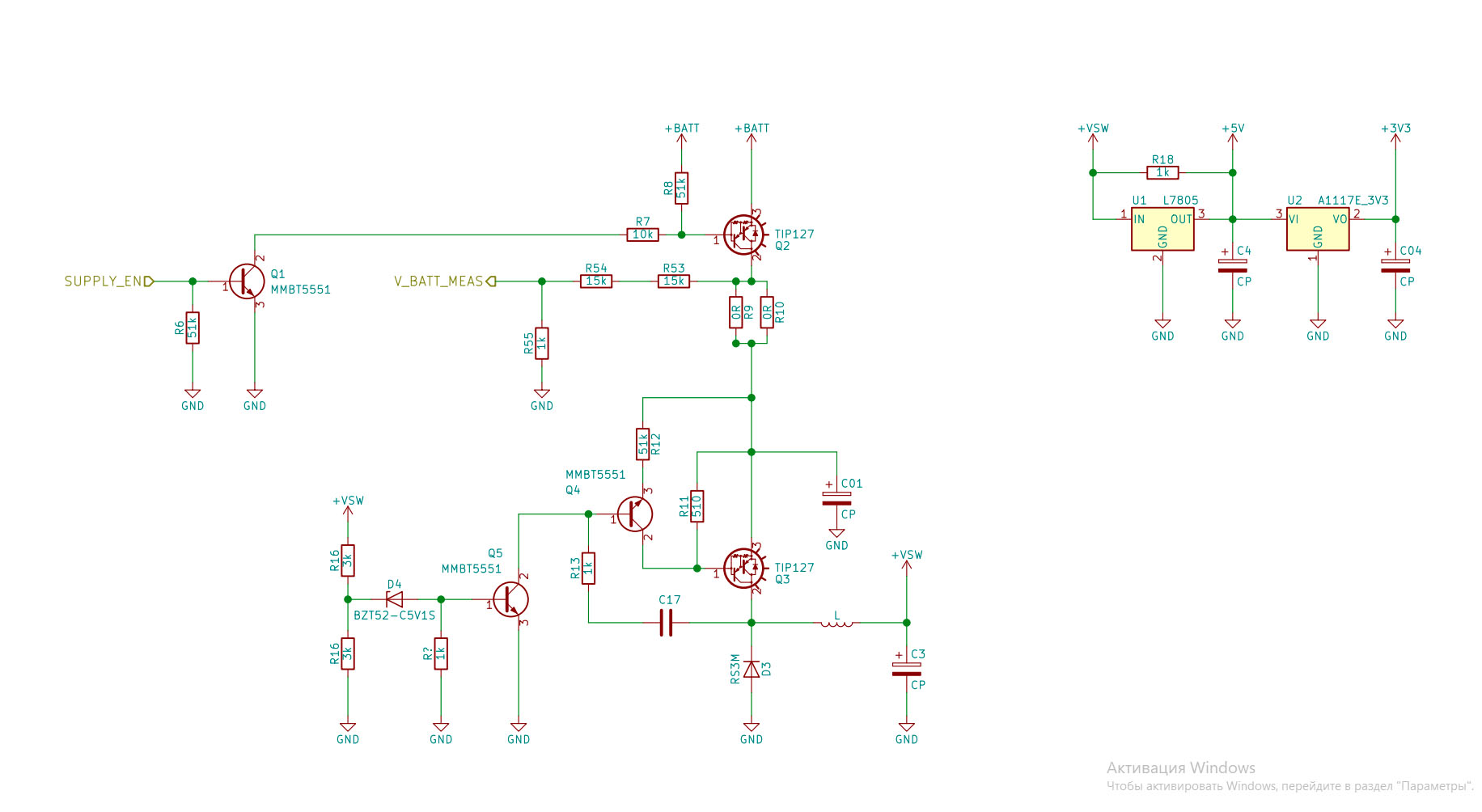

Здравствуйте.
прежде всего смотреть питание,  отключить от порта программирования коннектор, зажать кнопку включения и проверить
1. смотрите - если при нажатии кнопки включения не поднимается напряжение 14 вольт на UART то смотреть транзистор  который подаёт питание на преобразователь
(это силовой транзистор который ближе всего к проводам питания)
2. если на коллекторе( ухо с отверстием) появляется 42 вольта  то транзистор жив и смотреть преобразователь, в основном вылетает транзистор
3 и не помешает проверить резисторы которые 0 ом на схеме
проверьте нет ли КЗ на линии 3,3 вольта -возможно в вашей схеме что-то закоротило
после того как появится 12-14 вольт на уарте проверить 5 вольт на холлах и 3,3 на порте программирования, возможно стабилизаторы(это очень маловероятно)
остальные причины встречаются очень редко
как правило
если вы плохо разбираетесь то попробуйте поменять два силовых транзистора возле провода питания,  они не дорогие TIP127

  1. Я правильно понимаю, что можно использовать схему от самоката для машинки, чтобы был накат? (педаль газа и тормоза есть, обе на холлах).
  2. Не совсем понятно ветка на схеме там, где подключается вольтметр, спикер и фары. Откуда там на плюсе берется 42В? Фары же 12-24В. они не сгорят? Или там на линии 42в стоит преобразователь (F1 это не он? :bw: ) И на какой контакт из 3 убегает минус - на средний, куда подходит черная линия или на крайний, где черная точка?

Ну фары скорее свего светодиодные , а им в принципе напряжение по барабану, ограничить ток можно резистором или ЛЕД драйвером,на крайняк ди-си-ди-сишкой с ограничителем тока за 150р. Ф1 на схемах фъюз обозначается по нашему предохранитель.
