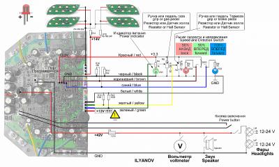

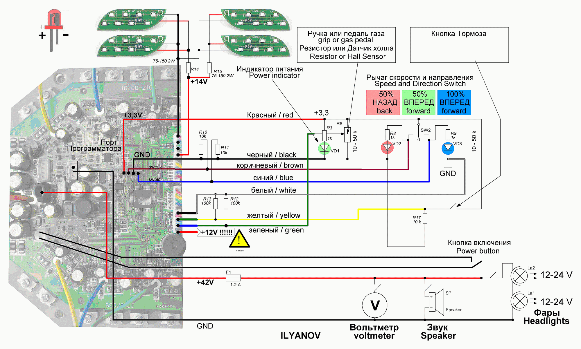

Цитата: VLAD2 от 19 Сен. 2020 в 20:15
логика проста. (смотри на схему) средний контакт(сигнальный) У газа стремится от 0 к 1.   а тормоз с точностью до наоборот от 1 к 0  ( 1- это +3.3 вольта , 0 - это  минус)
[b-b]не правильно[/b-b], курок/педаль с датчиком холла не может от 1 к нулю стремиться при нажатии, тут всё в спокойном положении грубо говоря ноль, а в нажатом положении единица
вот полная правильная схема
если у вас есть кнопка в тормозе можно попробовать
вот так включить её и попробовать подстроить нужную силу торможения через ячейку памяти
если будет слишком  быстро нарастать сила торможения, то можно подключить по такой схеме, будет плавный набор торможения и плавный спад торможения
если очень хочется попробовать, но нет курка - можно на первое время поставить линейный резистор с резинкой или пружинкой которая будет возвращать движок в исходное положение
и большим пальцем сдвигать его
VLAD2
сё верно . тормоза сильнее ,когда сигнал близится к 0.  турботаймер тормозов с кондером, я лично считаю лишним.

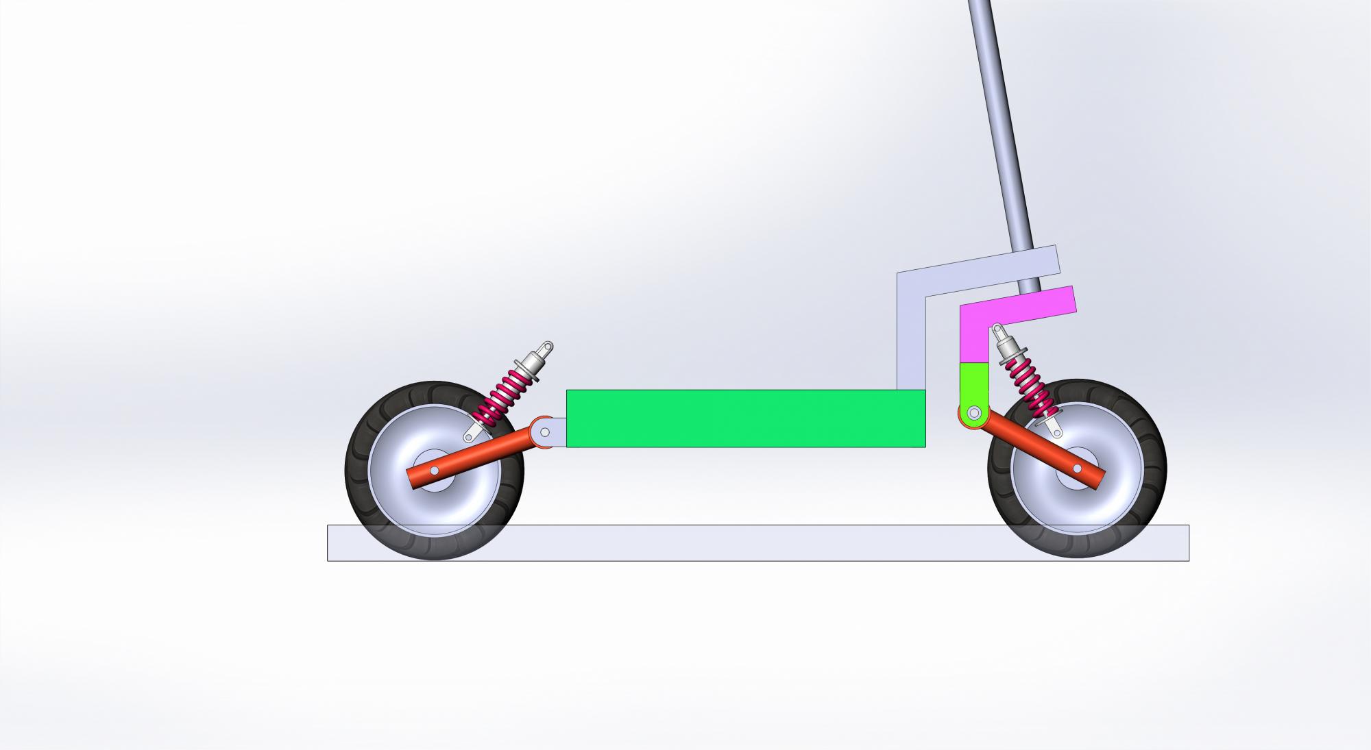

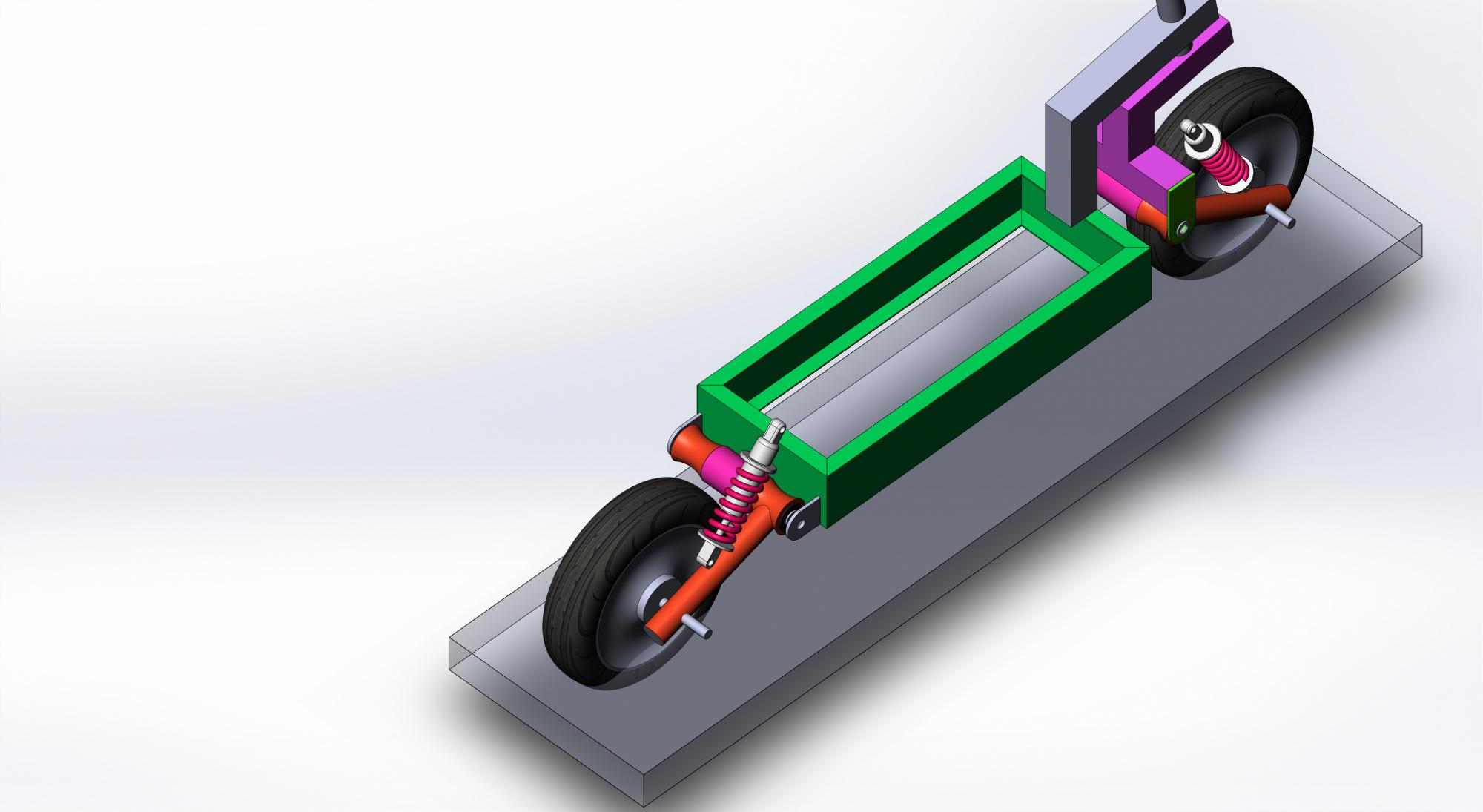

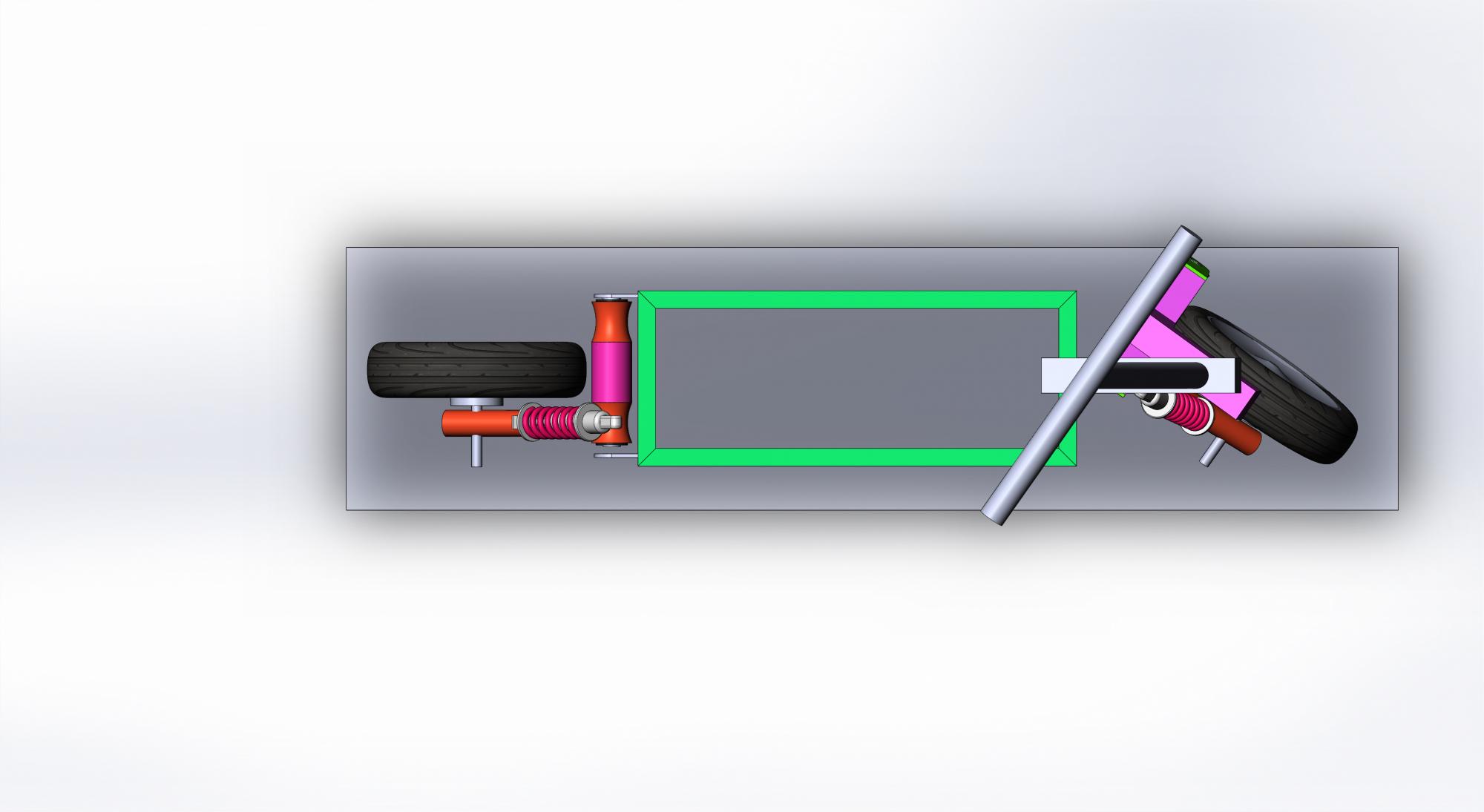

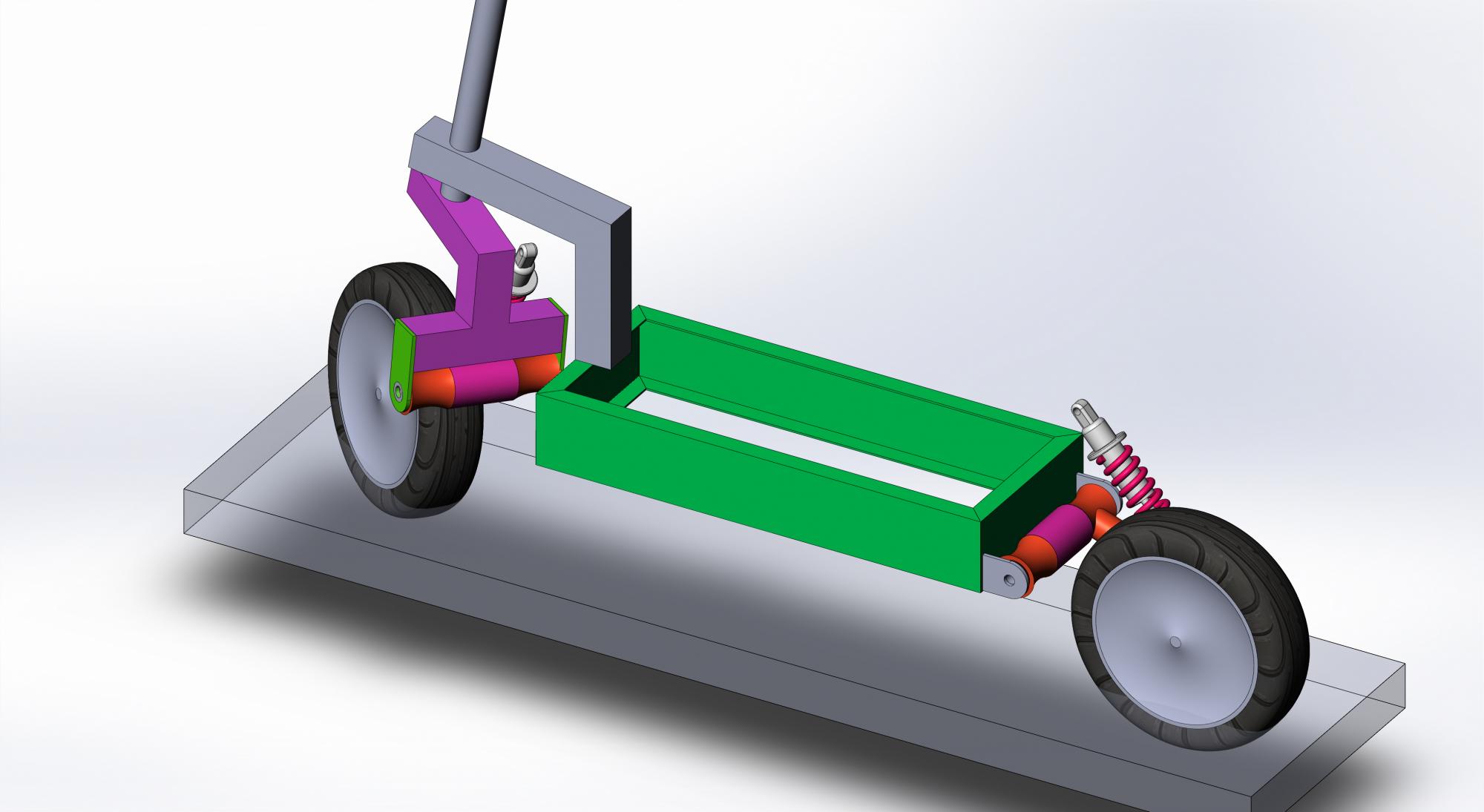

Решил себе самокат собрать, сначала конструкцию просчитать, если всё получится в проекте - то наверно соберу
Передний и задний рычаг одинаковый - рычаг от подвески классики, на сайлентблоках
спереди труба 40х40, дека это разрезанная пополам труба 40х80х2
поворотный узел от велосипеда, наклон руля 10 градусов, дека 22-24х50х8 см,  общая длинна 115см
видимо будет 12S  мощность  примерно 1 киловатт
скорость 30-40км/час, батарея на 1 кироватт минимум
выкладываю - может кому для вдохновения

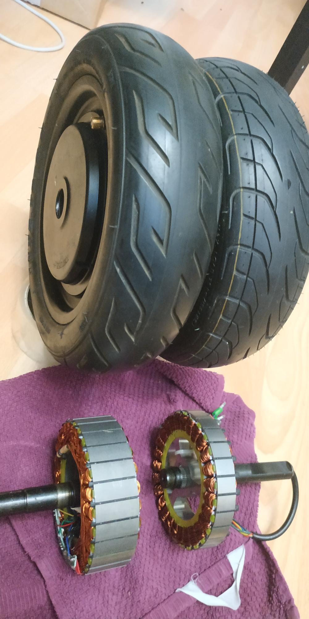

сегодня готовил материалы на самокат, разбирал колёса
и вот два колеса - внешне одинаковые - красивые и мощные, внутри вот какая картина
30 мм и 15мм магниты аналогичной ширины

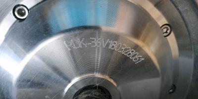

Paxxa
Цитата: ILYANOV от 28 Сен. 2020 в 12:3530 мм и 15мм магниты аналогичной ширины
На том что 30мм маркировка на колесе чтото вроде 105...30. А на мелком ...1707..... или 1705. Надо бы уточнить.

ILYANOV
Цитата: Paxxa от 28 Сен. 2020 в 13:17На том что 30мм маркировка на колесе чтото вроде 105...30. А на мелком ...1707..... или 1705. Надо бы уточнить.
мощное колесо
слабое колесо
я не могу расшифровать
ещё отличие: у мощного колеса болты снаружи колеса, у слабого со стороны оси
Paxxa
На слабом точно 15мм? Не 17 не 18? Или магниты мож 17-18?.
У них а бы да ка бы, но вообще логика прослеживается.
ILYANOV
штангелем не измерял, линейку приложил - было 15мм, сейчас уже колёса собраны, не могу измерить
