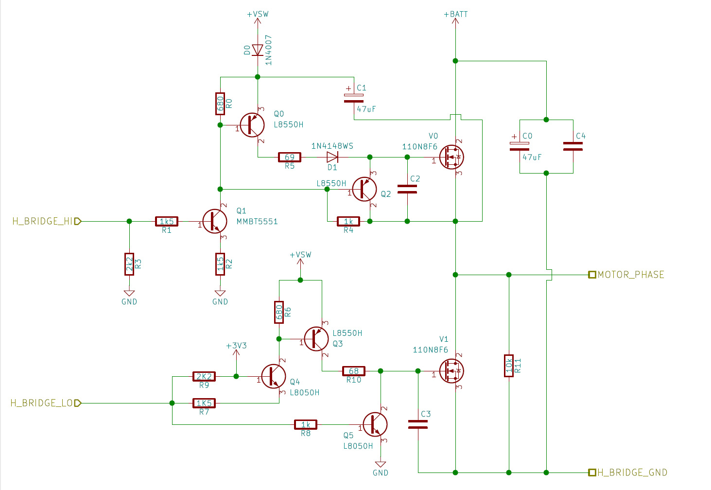

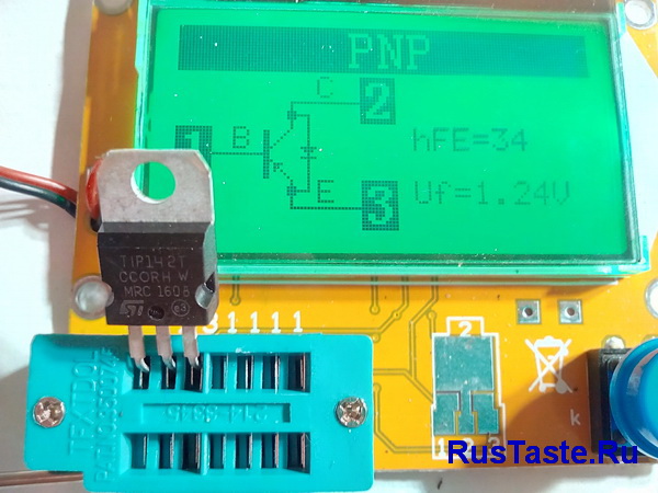

Нижние, сегодня буду выпаивать из донора и менять на рабочей плате, так же просмотрев кучу инфы в интернете я так и не понял, что должен показывать тестер при проверке мосфета, правильно ли я понимаю что нет возможности проверить если не выпаять мосфет это ведь о них идет речь когда говорим о нижнем транзисторе?
резисторы на 68-100 ом это по схеме R5 и R10 я проверял их не выпаивая, показали 70ом

Вот такая штука ,сама тебе скажет всё о всём.

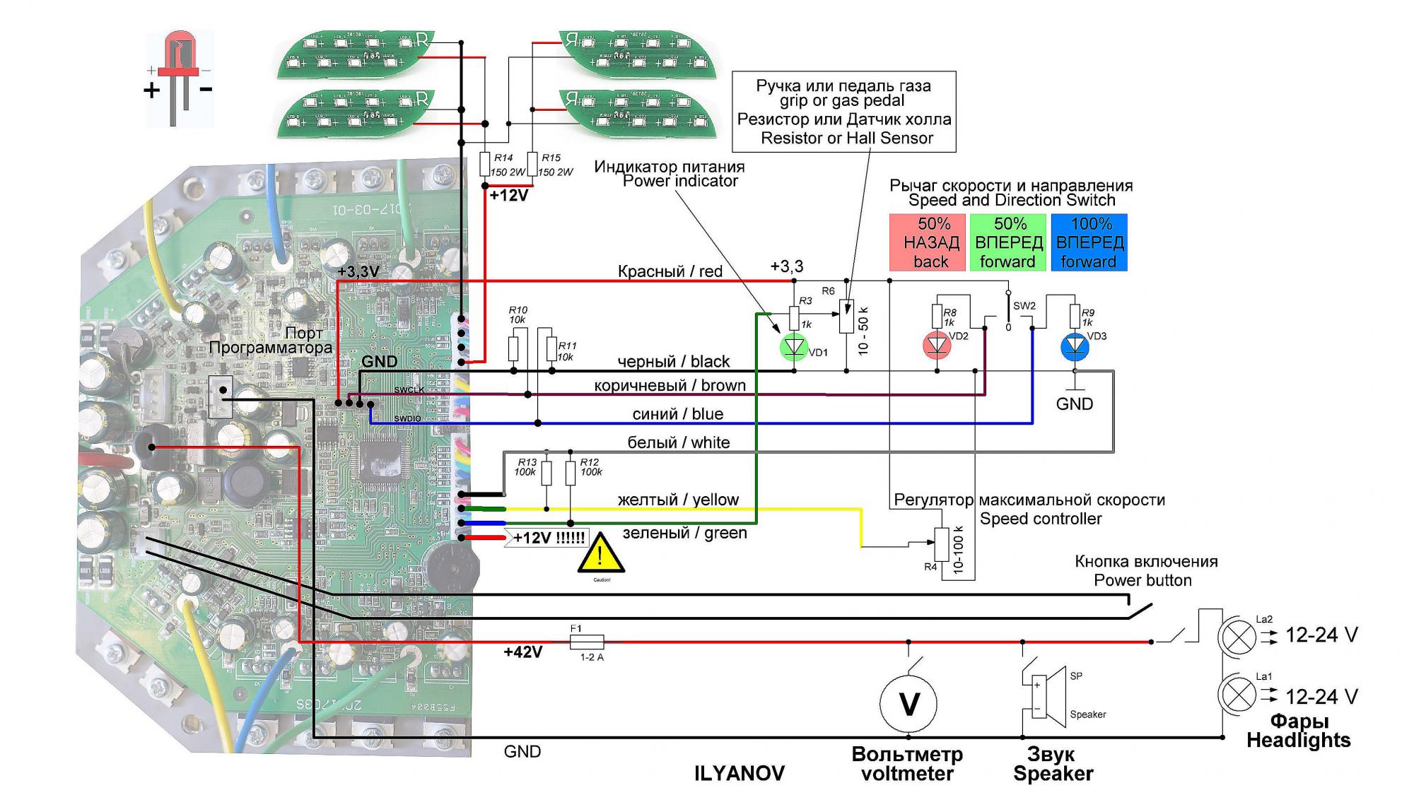

Залил прошивки та что 2.0, из видео та что синусная на 10Ah, та что на 15Ah. и просто подключил ручку (0.855V-2.542V) при включении колеса крутятся сами
1) на 2.0 очень медленно при включении ручки крутит громко но не быстро
2) что на 10Ah, что на 15Ah при включении крутится быстрее при включении а при полной ручке так же как и на 2.0 не быстро.
Вопрос: это из за отсутствия остальной обвязки?
Ещё я по ходу пропустил, будет ли на гироскутере электронный тормоз или можно как то сделать чтобы при отпускании ручки газа колеса входили в ступор и тем самым тормозили.

И еще вопрос относительно вот этой схемы
А зачем две скорости если есть регулятор скорости?
Наверно скажет, но повторюсь, я далек от этой темы и у меня нет таких приборов((

Цитата: Artem28 от 09 Сен. 2020 в 13:59А зачем две скорости если есть регулятор скорости?
А  затем чтоб в регулировки зайти без компа. смотрите внимательно видос  автора !!!
