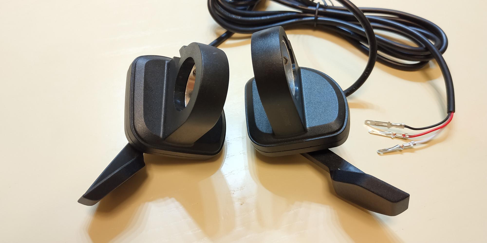

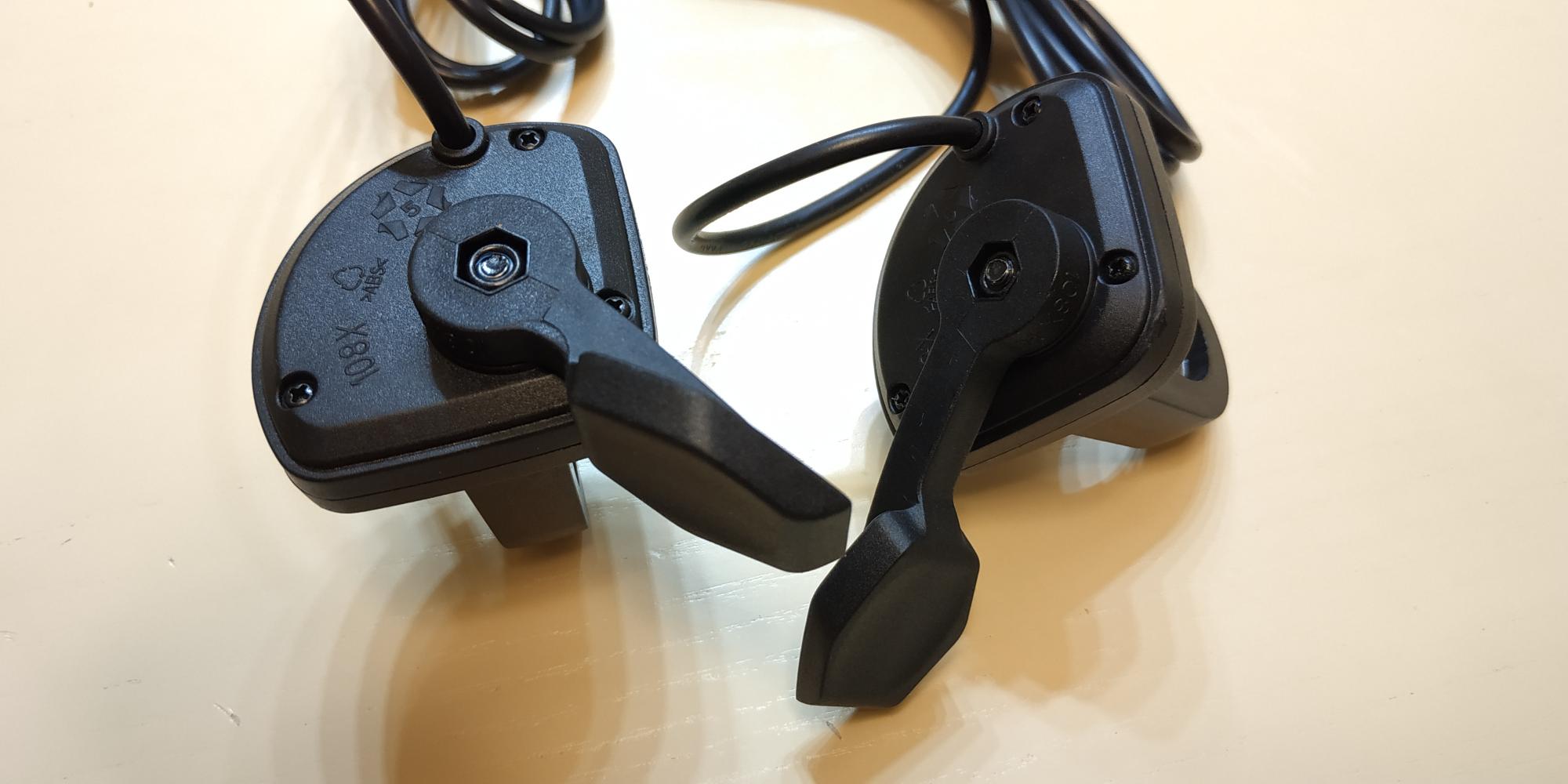

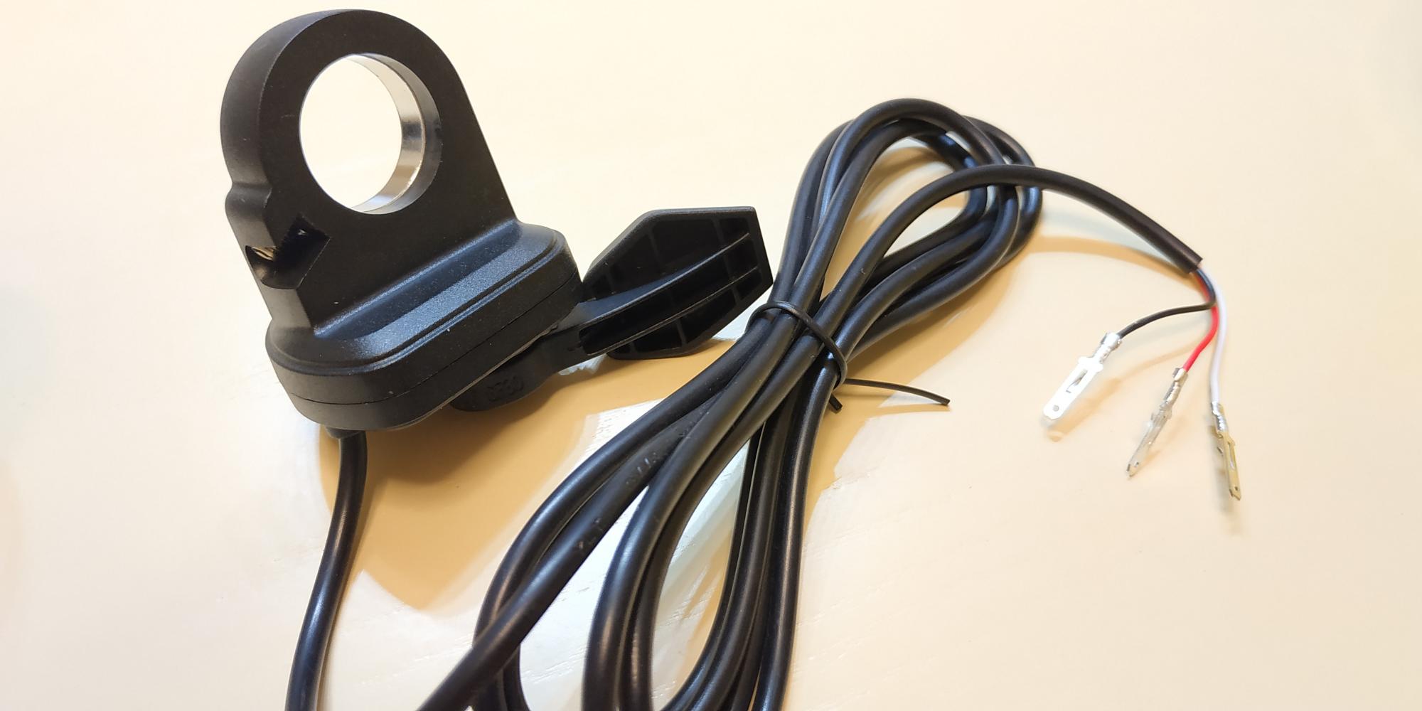

ILYANOV
Пришли курки - газ и тормоз, очень крепкие и качественные. Получилось 1000 руб за пару
Наверно допилим прошивку с накатом самокатчикам, наверно и на трайках можно использовать
