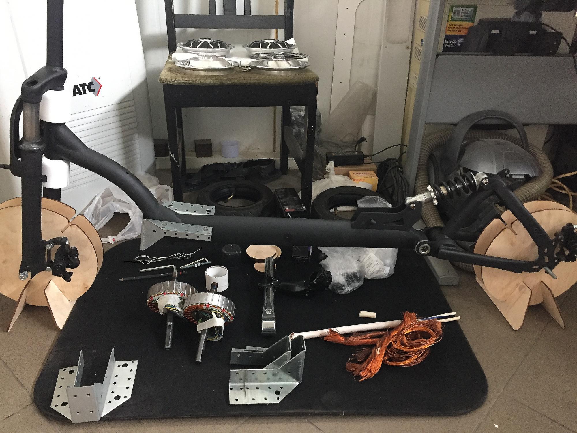

В том то и дело, собираю полноприводный самокат. Залил прошивку на одно колесо для теста. Поочереди подключал на левый и правый канал. Ручка газа и переключение скоростей работают.
Можно собирать в кучу.
Но понравилась идея с накатом.
Есть две ручки тормоза с концевиками. Специально заказывал для подключения стоп-сигнала при нажатии тормоза.
Если есть "синусная" бетка с накатом, готов опробовать  :-)
Или буду очень ждать.
После испытаний обязательно приобрету полную версию.
Пару фоток:
