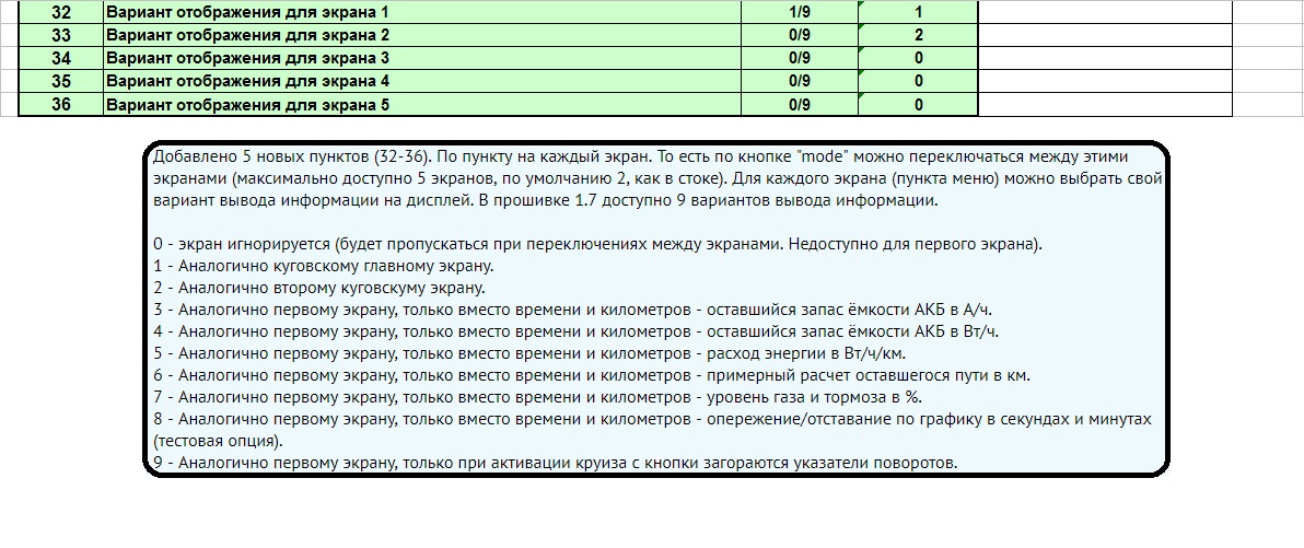

Всё есть,  более чем, нафиг не нужен номер экрана, разобрался:
32-9
33-5
34-4
35-0 (пока что)
36=35
  :wow: :bravo: :dance:

[user]inetchik[/user], окей :) Да, решение с 5-ю настраиваемыми экранами всё равно не является оптимальным, я думаю. Кроме варианта отображения активированного круиза (спицами или стрелками) есть ещё несколько параметров на дисплее, которые тоже хорошо бы менять независимо от номера активного экрана. Например амперметр. Вот, скажем, хочу, что бы на всех экранах отображалась температура чего либо (МК, батареи или внешняя). пока думаю, как это лучше всего сделать. Ещё обязательно будет пункт в сервисном меню, который даст возможность выбирать управление для выхода, который в стоке используется для сигналки. Сейчас он вообще никак не задействован.
Сам планирую в скором времени вешать дополнительную оптику вперед и есть желание управлять им зависимо от режима фары, но по своему алгоритму. Например режим ближнего света не включает дополнительную фару, а дальний включает.

Цитата: inetchik от 06 Апр. 2019 в 18:17Видел ерундовину какую то при подъёме на Поклонку: (32.5В×8А)/7км/ч=37,14Втч/км, а показывалось 1.2Втч/км.
Да, с математикой я не особо дружу :) Поменял метод расчёта. Думаю теперь будет правильно показывать.
Вроде все пожелания добавил кроме пересчёта в кол-во циклов. Не думаю, что это будет эффективно при условии постоянного перепрограммирования энергонезависимой памяти (читай сброса записанного значения). С одометром тоже надо что-то решить, а то при перепрошивках тоже обнуляется и в итоге теряет свою информационную значимость.
Прошивка версии 1.8 (только для альтернативной версии платы контроллера дисплея):
http://213.21.12.200/kugoo_display/VerB/kugoo_disp_328p_v1.8.hex (hex)
http://213.21.12.200/kugoo_display/VerB/kugoo_disp_328p_v1.8.eep (eeprom)
Инструкция для 1.8:
http://213.21.12.200/kugoo_display/VerB/Kugoo_settings_v1.8.xls (Excel)
