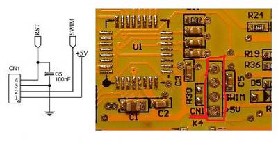

Цитата: vlad-2015 от 15 Фев. 2019 в 07:10Для перепрошивки нужен программатор (например st-link v2).
Можно фотку как программатор этот к плате подключать?
Все в наличии есть. Готов тестировать!
vlad-2015
#440
[user]Dimkin808[/user],
Все подключается очень просто через CN1.
Я лично припаял проводочки и вывел на колодку

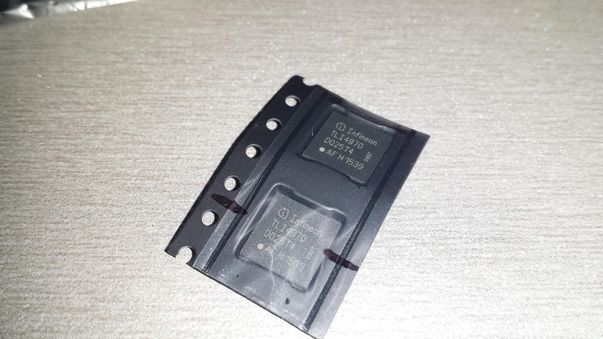

Рассыпушка передана в чтв, основной ее компонент :
:hello:
