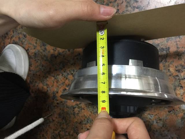

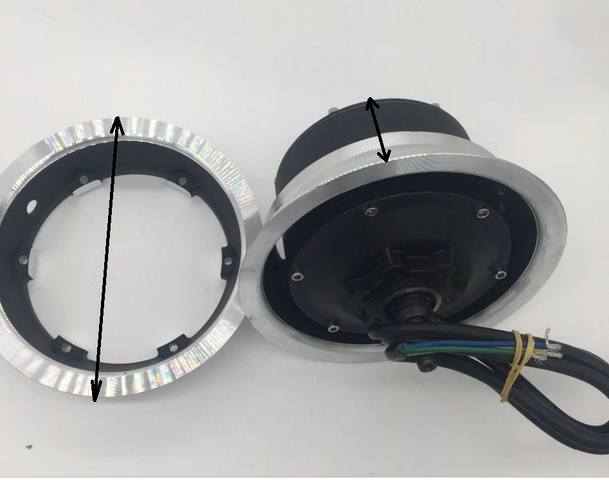

Ребят подскажите  размеры  .
Шина  встанет ?

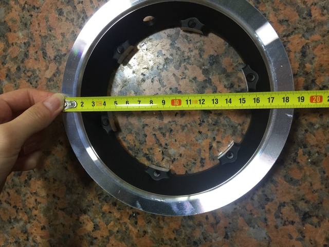

Где узнать точные размеры ???
Для этого мотора подходят покрышки 90/65-6,5. Т.е. посадочный диаметр покрышки 6,5 дюймов, типа 6,5х2,54=16,51см.

[user]eTyson[/user],
Уже ближе... диск сборный ?
3-5мм можно снять для этой 10'' покрышки?

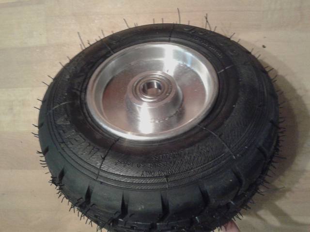

P.s сейчас только мысль пришла.... 11 тоже пойдет  ., но все равно  ширина шины ???? В см ?  У меня сейчас 12см.

[user]SergioL[/user], чтоб не было флуда, надо просто в одном сообщении ясно изложить свои хотелки. Вы хотите широкую покрышку с посадочным 5,5" размером надеть на ультровский мотор с посадочным 6,5"? Имхо, проще поставить самую брутальную и проверенную из доступных, а именно от Dualtron Thunder https://electro.club/data/items/1247-640.jpg

[user]SergioL[/user], что вы уперлись в цифру 11, или 10? Эта цифра довольно условная и означает внешний диаметр покрышки по велосипедным стандартам дюймам. Вас более должен волновать посадочный диаметр 5,5 или 6,5 дюймов, которые уже по мото стандартам. Соответственно, мощный ультровский мотор имеет обод с посадочным размером 6,5. Вот с таким 6,5 посадочным размером и надо подбирать покрышки для данного мотора. Если вас помимо ширины покрышки заботит еще и бОльший внешний диаметр покрышки, то та 110/50-6,5 хоть и самая широкая из доступных, но она не выше, а даже, чуть ниже, чем 90/65-6,5 от Ультры и Тандера. Почему? Потому, то 50% от 110 это 55мм, а 65% от 90 это 58,5мм. Т.е. 90е покрышки на 3,5мм выше в радиусе и аж на 7мм в диаметре.

А  где искать  это  посадочное на шине ? В конце ? У меня 3.6/10-5 .
Китайцы  все таки  ответили....... ;-) :-)
не ужели  нельзя  ничего придумать  чтобы на этот диск   мою покрышку  одеть ?  по  ширине кольцо выточить  а  по посадочному проточить
шины  от картинка  на каждом шагу  найти можно по 1200руб  а дуалтроновкие  шины  в два раза а то и три дороже  и к китайцам на поклон  идти ........

Цитата: SergioL от 27 Март 2019 в 15:10
[user]eTyson[/user], А  где искать  это  посадочное на шине ? В конце ? У меня 3.6/10-5 .
Да, последняя цифра 5, а у мотора 6,5.  6,5-5=1,5х2,54=3,81см разница в посадочном диаметре, Карл!
Цитата: SergioL от 27 Март 2019 в 15:10не ужели  нельзя  ничего придумать чтобы на этот диск мою покрышку одеть ?
Сами как думаете?
Да завязывайте вы уже со своими картинговыми покрышками, будто золотые они!
Либо ищите 5" мотор.
