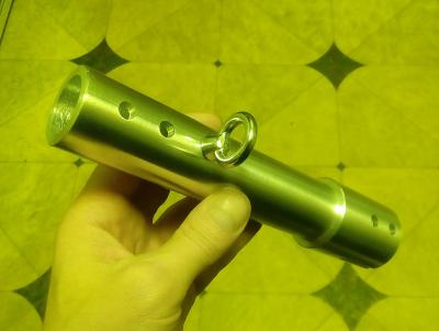

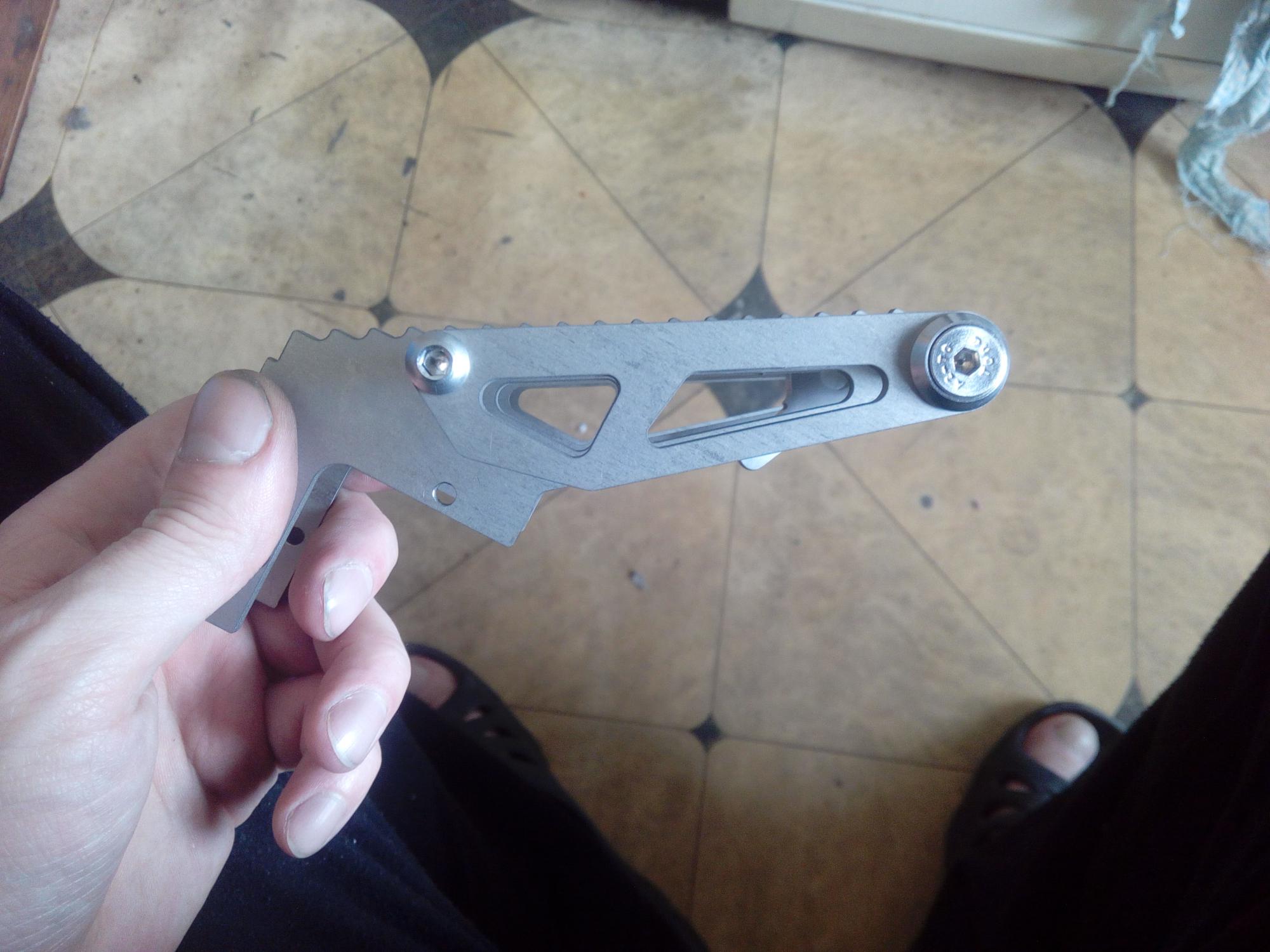

Идейку по пауку кидаю. Если штатный руль замените на другой, то или рога возможно сделать из родного карбонового на складной (обточить, нарастить посадив на эпоксидку), или отпилить эти ручки и приспособить для держателя фар или ручку для переноски, а может для детского руля на штангу пойдёт, в общем фантазию включайте, карбон всё же!

a.l.e.x.100
#768

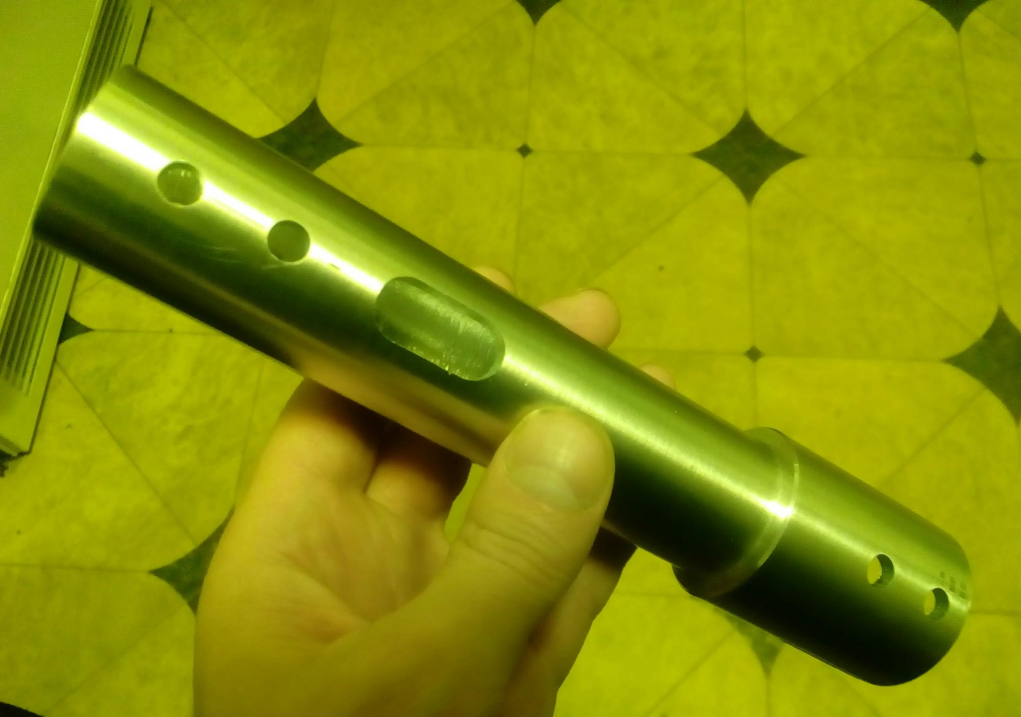

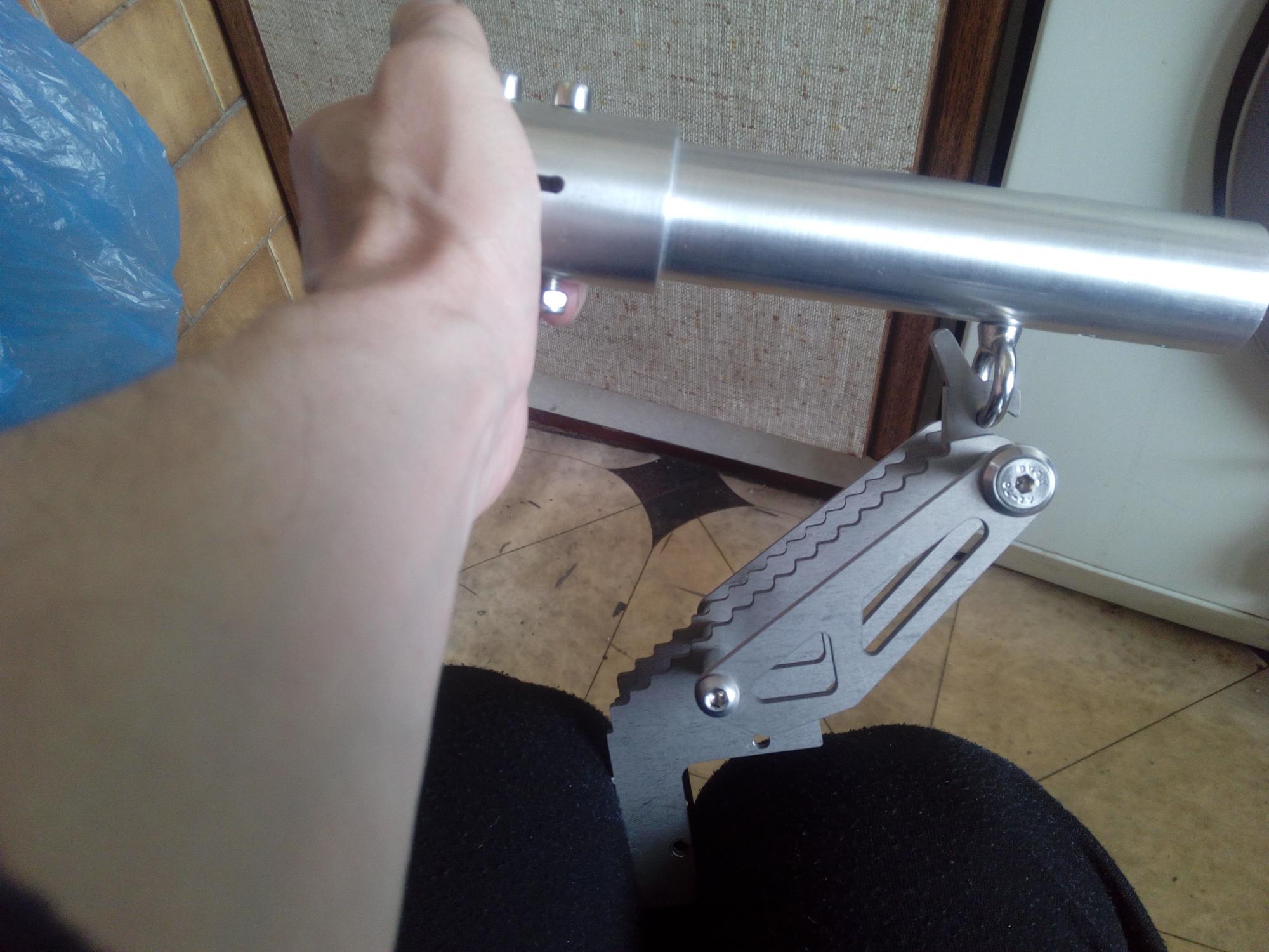

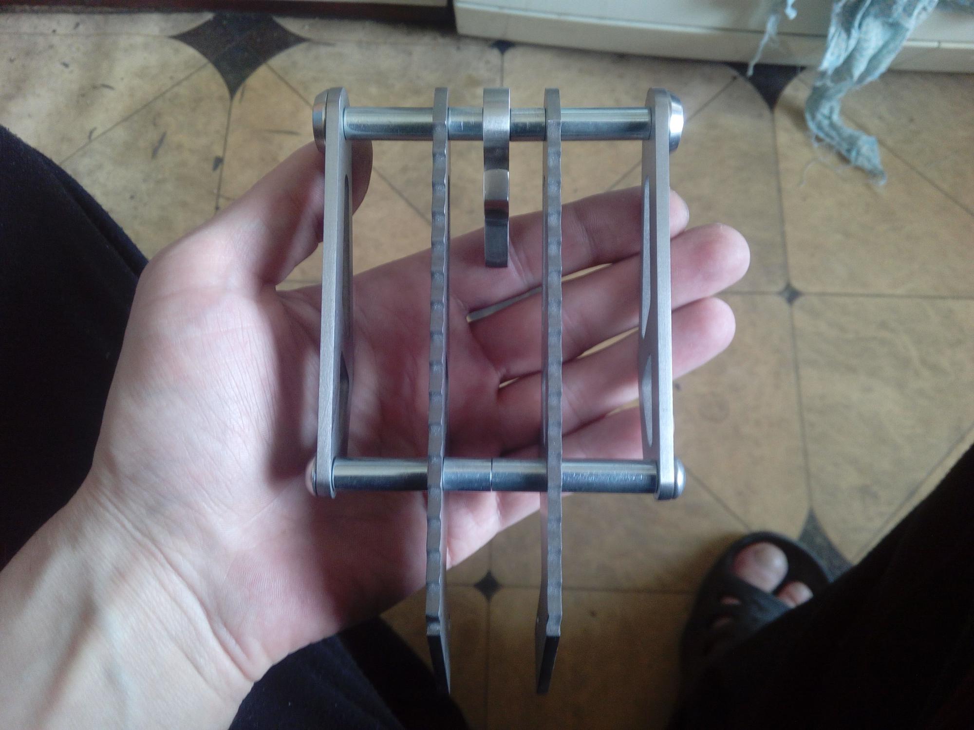

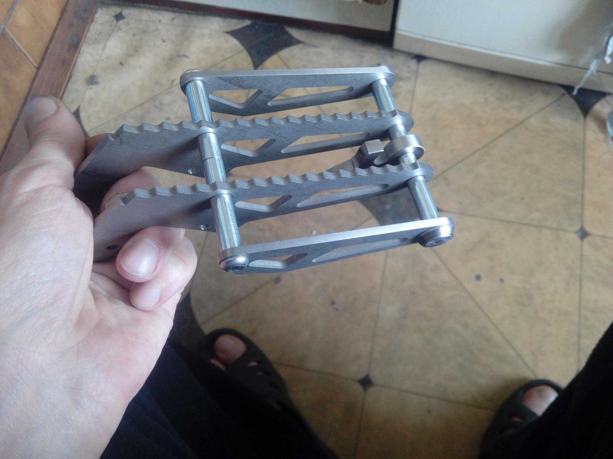

Нее, зажим свой был, на али найдете для дуляков. По высоте стандарт выходит. Но что касается чела которому делал, он в высоту под 2метра)). В общем пришлось у Лёхи с Питера спецзаказом изготовлять удлиннитель руля (за что ему спасибо большое!), уже здесь его ещё фрезеровали под окно для проводки, облегчали, делали отверстие под винт зацеп для фиксации (фиксация на другой оси упора), в общем гемора прилично было. Для комфортной езды руль высотой до пупка должен быть, иначе одно мученье.
Ну и первые снимки титанового упора, пока что без обрезиненных ручек и покраски..
