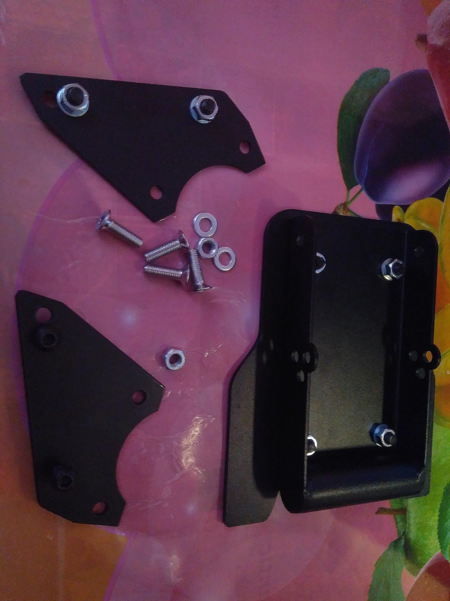

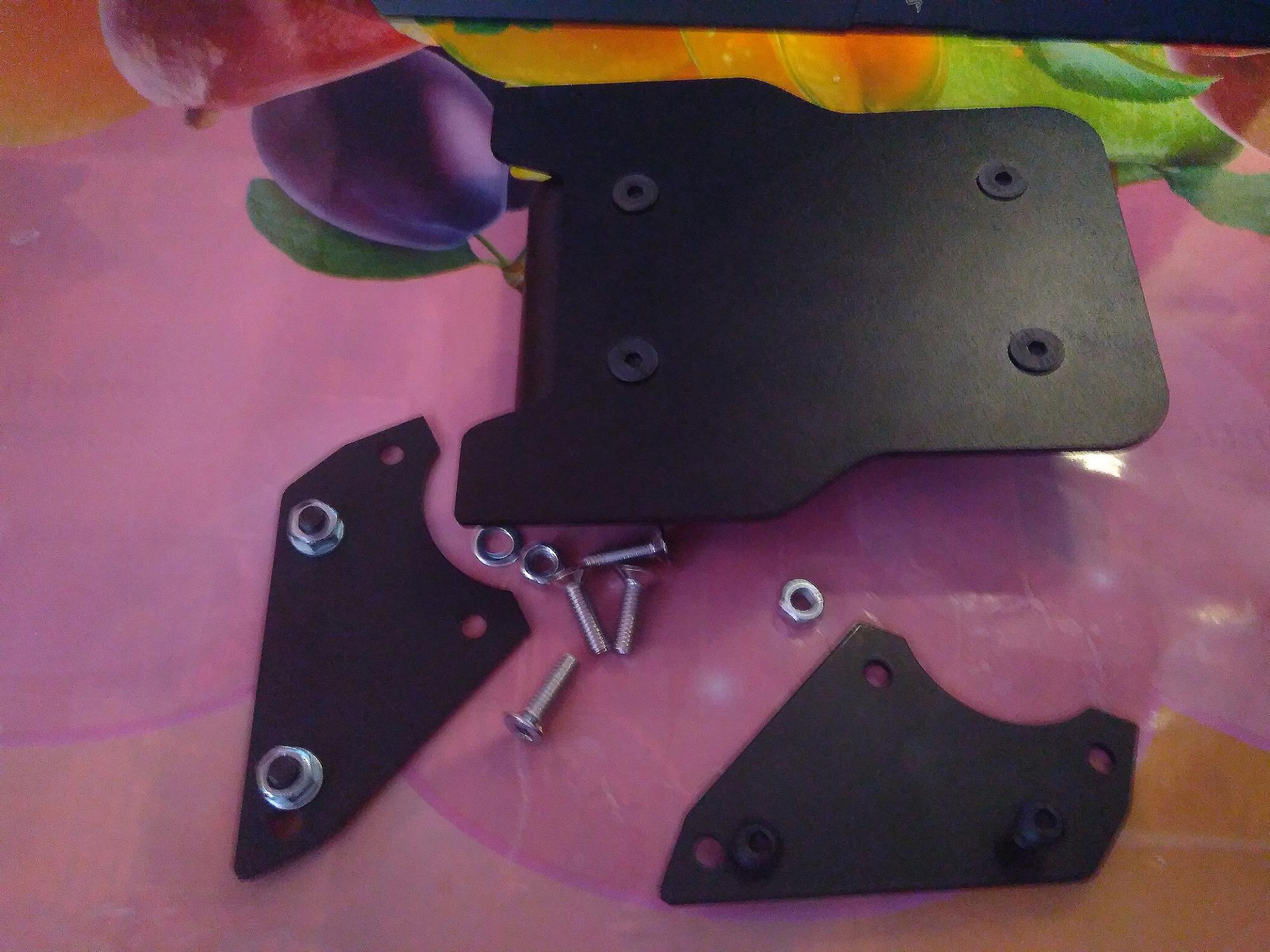

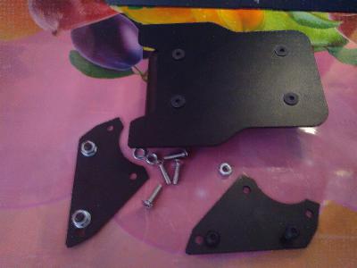

Всем элетро-самокатчикам Салют!  :hello:
Получил сегодня посылочку от уважаемого grishin до казахстана,ручка-упор для дуалтрон 2с всё замечательно,переписывались постоянно урегулировать нюансы дабы прийти к общему консенсусу,качество мне понравилось думал будет намного хуже)и покраска тоже хорошая :wow: сразу зарегался на форуме как получил посылку,дабы оставить отзыв,ну и может кому будет тоже интересно и поможет данная информация..прилагаю фото.
ЗЫ: шла посылка около 10 дней.

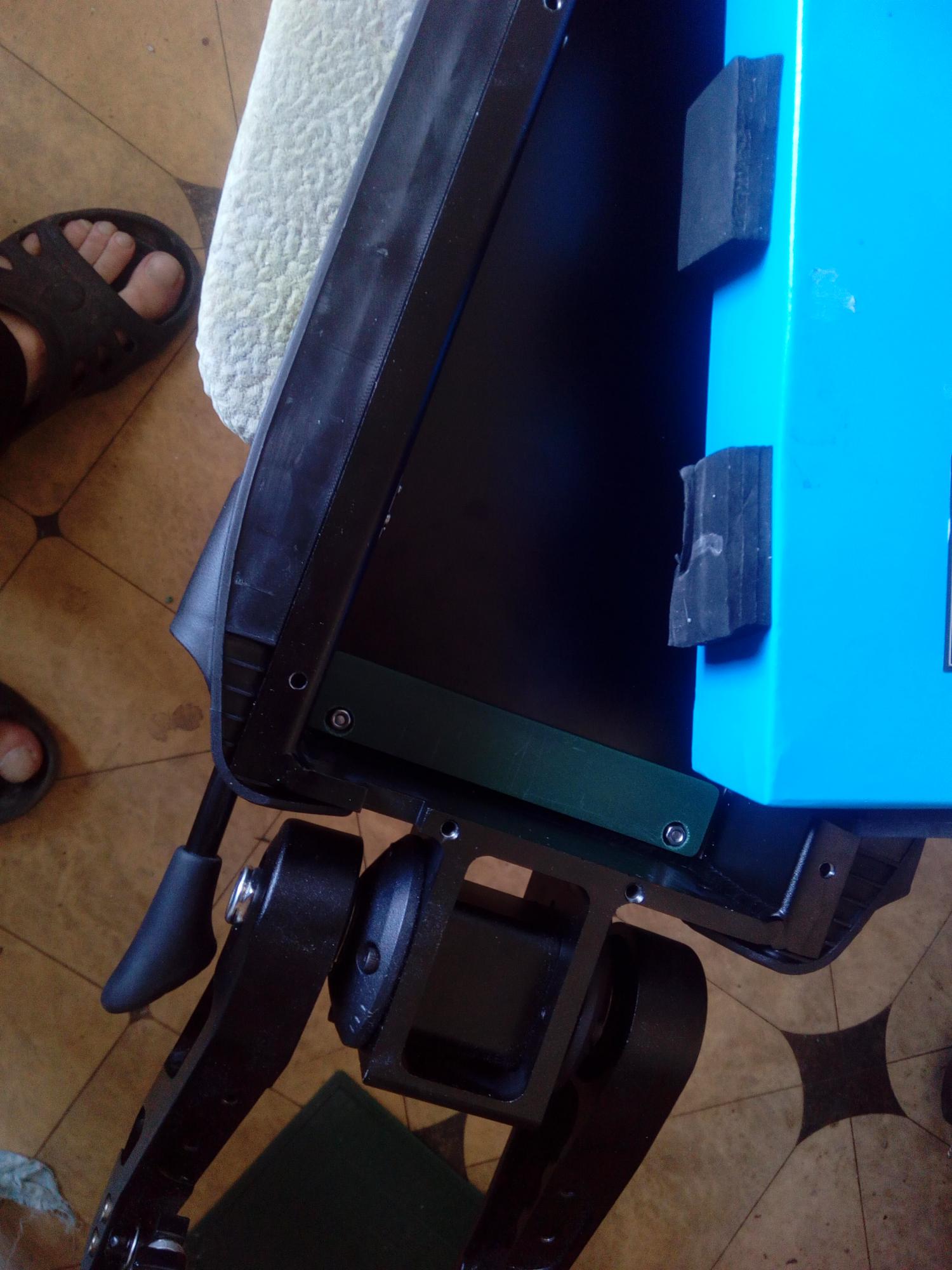

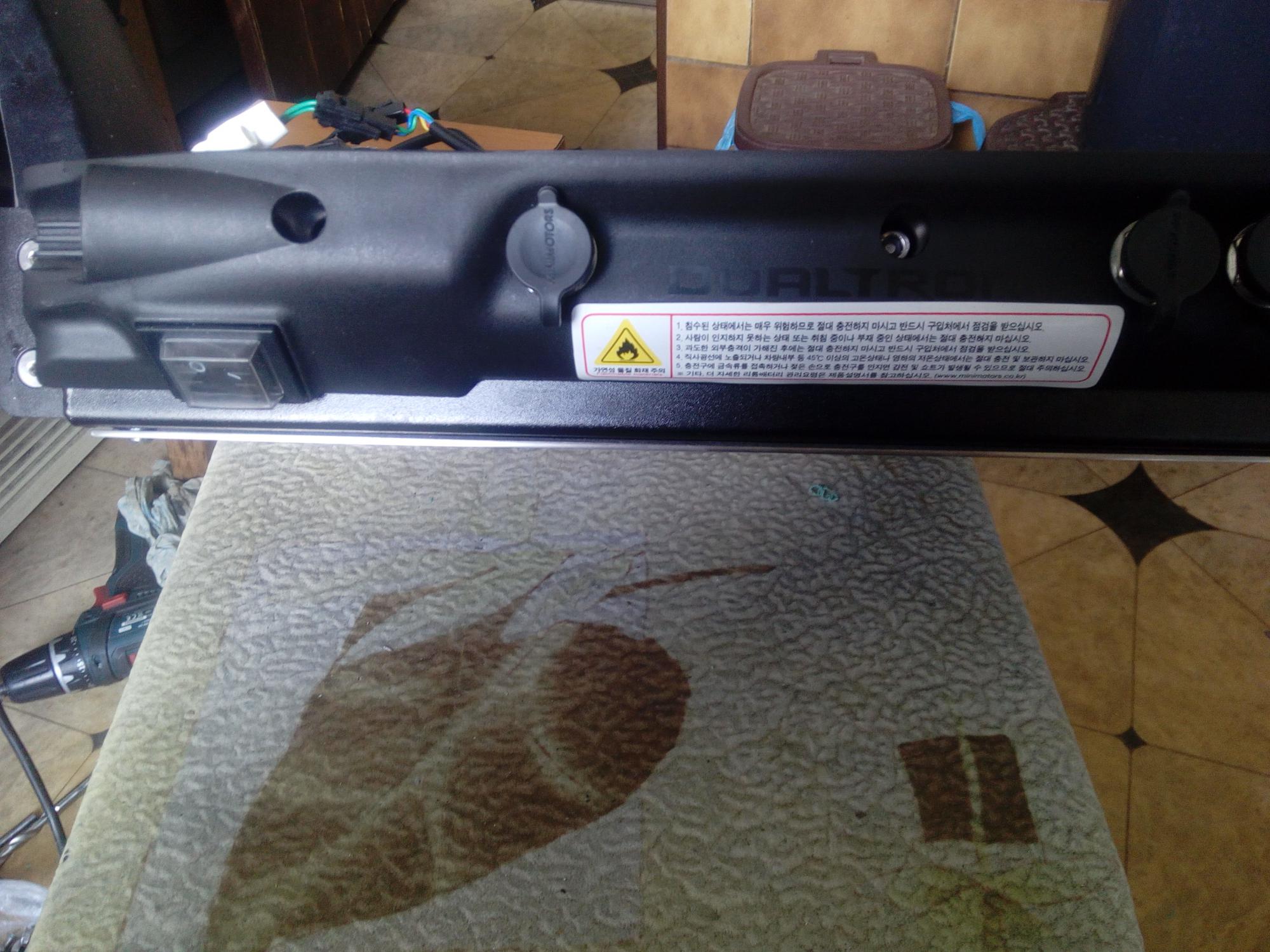

Титановая защита днища! Не раз сам опробовал на своём Рапторе, классная штука!
Две полосы винтами притянуты через титан и шайбы на герметике, с внутренней стороны гайки и полоска пластика чтоб нивелировать высоту гаек м4 и не повредить акум. У этого паука акум вообще без нижней подкладки, китайский косяк!
