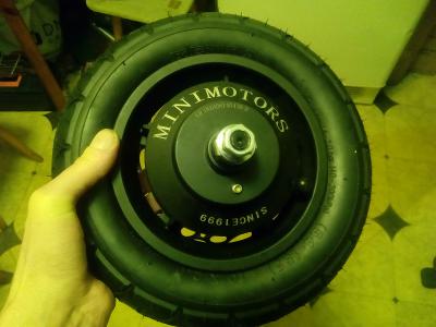

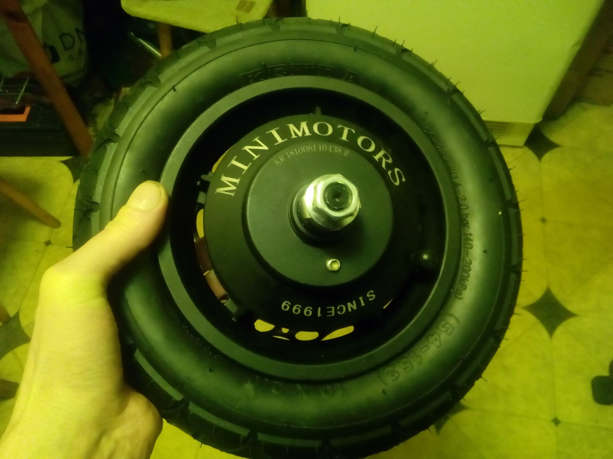

Сделал другу на Паука боевое МК с масляным охлаждением! Теперь хоть тандеровские 40 ампер сожрёт и не чихнёт)).

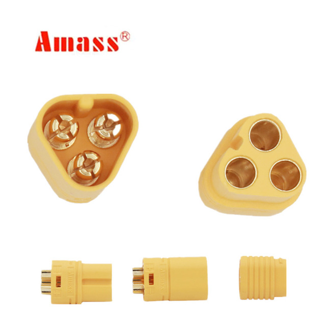

[user]a.l.e.x.100[/user], а сложно ли выпаивать мк из контроллера? Можно фото что да как там
m365, m365 pro, spider 24.5a, thander
a.l.e.x.100
#794
Просто откусываются контакты где соединяются три провода мк (припой там наляпан так, что не расплавить паяльником, я не смог). Ну а потом снова спаиваются или ставится коннектор по расчётному амперажу. Снимков нет и возится в лом.

[user]a.l.e.x.100[/user], коннектор вообще лучше и на будущее удобно, если не сложно будет потом дай информацию какой там расчётный ампераж, заранее куплю что бы сделать когда придет
a.l.e.x.100
#797
Пайка лучше, надёжней, но как оч неплохой вариант разъём МТ-60 https://ru.aliexpress.com/item/1-AMASS-MT60/32831837724.html?spm=a2g0v.search0302.3.11.e13c1a7f8Ap5l9&ws_ab_test=searchweb0_0%2Csearchweb201602_0_10910_453_10911_454_10914_10915_10618_536_317_537_319_10059_10696_10084_10083_10887_10307_321_10889_322_10902_10065_10068_10301_10103_10884%2Csearchweb201603_0%2CppcSwitch_0&algo_pvid=a5f9801c-b869-40ad-973b-50aefbb930ae&algo_expid=a5f9801c-b869-40ad-973b-50aefbb930ae-1
Если ошибаюсь, то пусть народ поправит. Я не профи в электрике)). Себе на перед мк раптора делал из отдельных пинов без пластикового корпуса, так меньше места занимает. Пины 3.5 тоже продаются, просто после припаивания с кислотой они изолируются термоусадкой и штатными белыми силиконовыми трубками кабеля мк.

Цитата: a.l.e.x.100 от 28 Март 2019 в 11:11оч неплохой вариант разъём МТ-60
У меня такие стоят. Нагрева не замечено, всё штатно. При обслуживании колеса очень удобно. Отстегнул и можно нести куда-угодно. :)

Посмотри есть разъемы МТ60 и в черном цвете
так же есть еще разъем MR60

Я тоже снаружи планирую (для отключения МК) но скланяюсь к MR60 разъемам (он более плоский) и термоусадкой черного цвета обжать для верности ;)

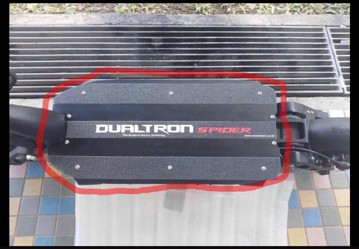

Sedyn4ik
Господа владельцы спайдеров,хочу попросить у Вас помощи,может кто заморочиться и снять точные размеры деки? Есть мысли хочу реализовать но нужны размеры,заранее благодарен
