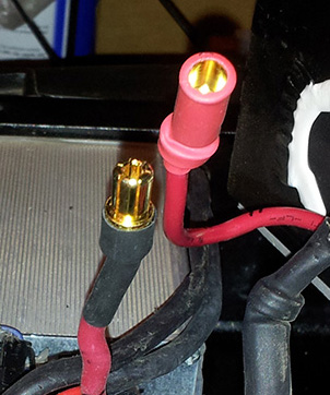

[user]RWH[/user], вот чёрные мне еще посоветовал человек с тележки, сейчас занимается прокачкой своего паука) плюс он я так понял внутри деки будет на [b-b]бананы[/b-b] сажать, а снаружи на мт60
Можно поинтересоваться, что такое эти [b-b]бананы[/b-b] и где из можно посмотреть?

Размер не помню. Фото прилагаю.
Я на своём заменил на XT60, чтобы можно было более оперативно снимать аккум.

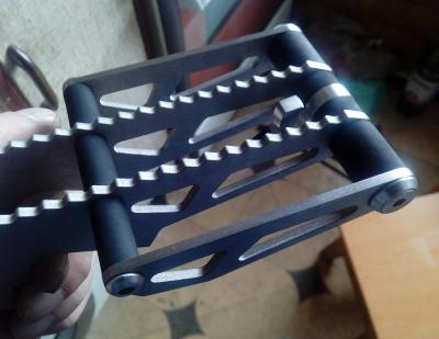

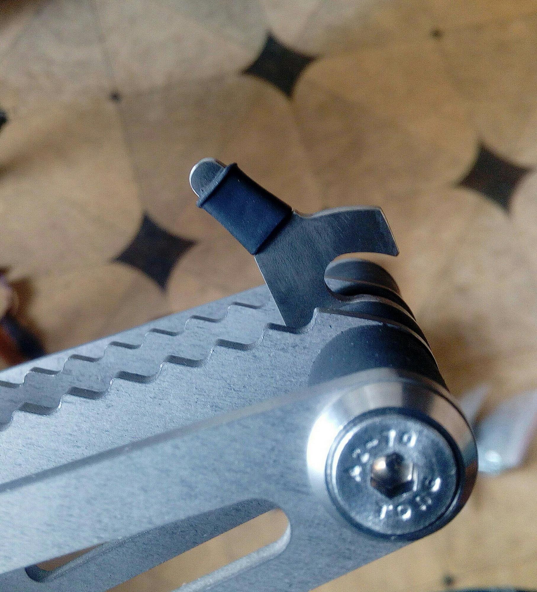

Резиновые ручки из шлифованной резины для чела сделал на паучий упор с верхней фиксацией на удлиннитель руля.
Осталась покраска, установка.

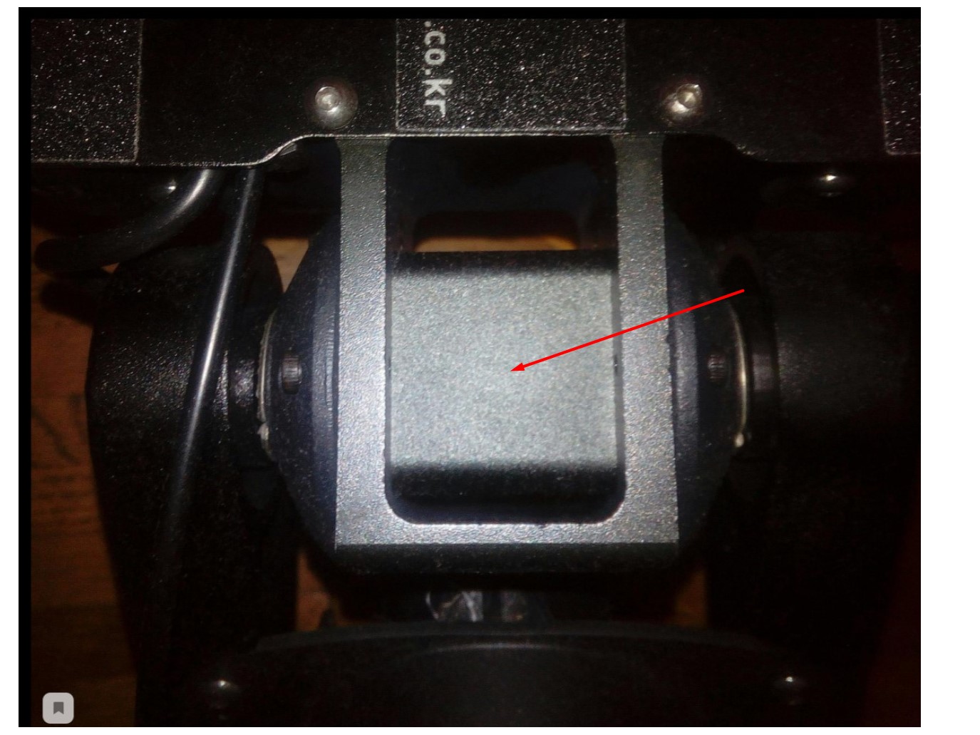

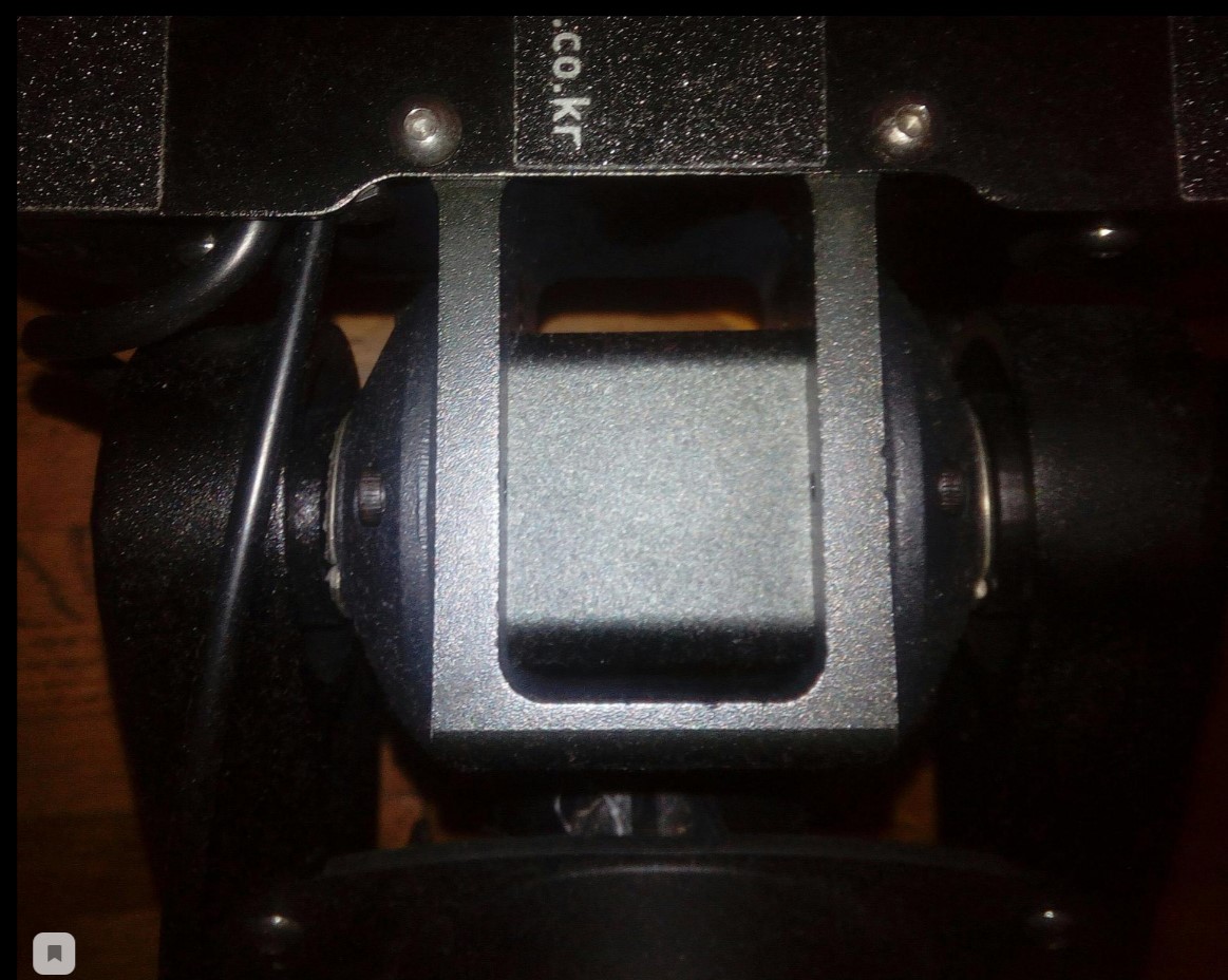

Скажите пожалуйста квадрат внутренний, как на фото, он литой,тоесть одно целое со стенками слева права сзади и перед или он вставной?
Bloody
[user]Sedyn4ik[/user], вставной, это картридж. заменяемый, сам квадрат целиковый

[user]a.l.e.x.100[/user], цвет у металла приятный, даже благородный, может и не красить? )
как там остальные ?

Жду когда Александр резку сделает 5 комплектов. На днях буду искать крепёж и т.д. Без покраски не то. То что блестит, это кантики что я выводил вручную, довольно сложно, титан всё таки.

#826
И у тебя такой будет)). С такой же марочной дорогой нержавейкой, ручной шлифовкой-полировкой и прочее. Будет украшением самокату! Титан это реально круто!
Открою маленький секрет, это талько начало титанового тюна для паука, хочу ещё напроектировать пару мулек что сделают самокат более удобным и почти не узнаваемым... И так же эксклюзявно для пятерых)).
