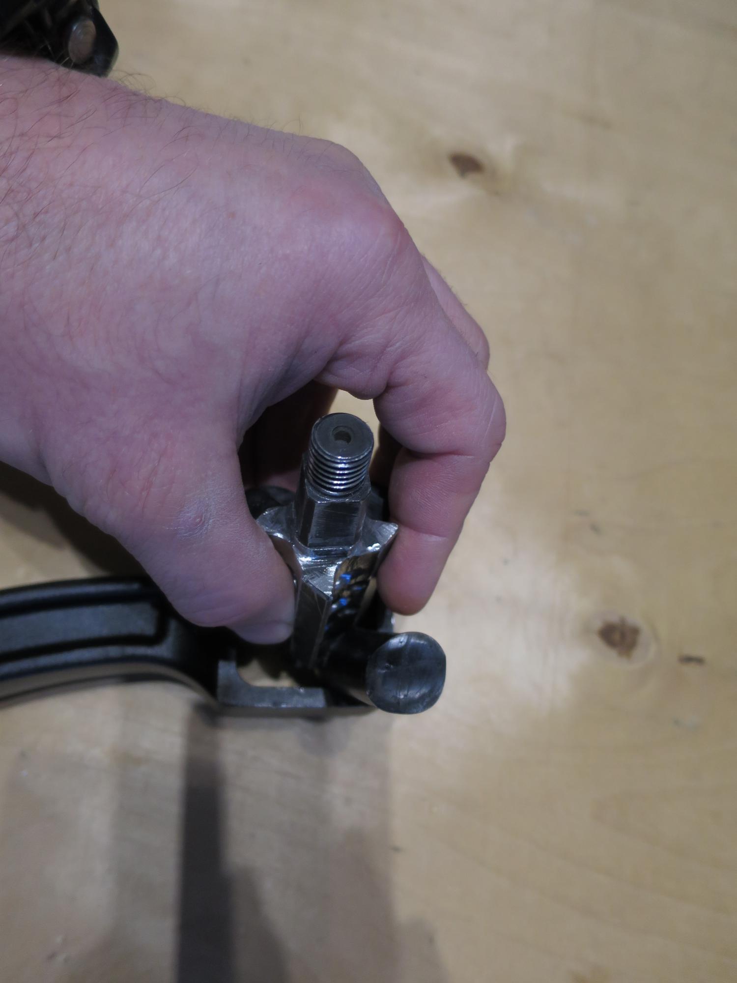

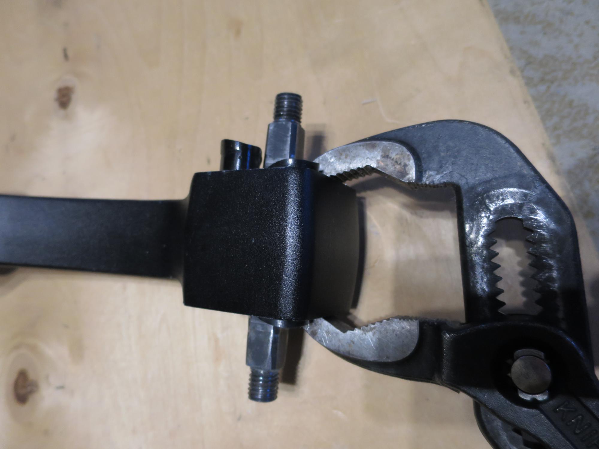

volodiaa
Цитироватьно проще другую ось купить и чуть доработать
решил сэкономить , жалко выбрасывать.
Цитироватьоси вроде изначально термически обработаны лишь снаружи
Вроде обычное воронение, то есть горячую в масло. поверхность чуть чуть тверже.

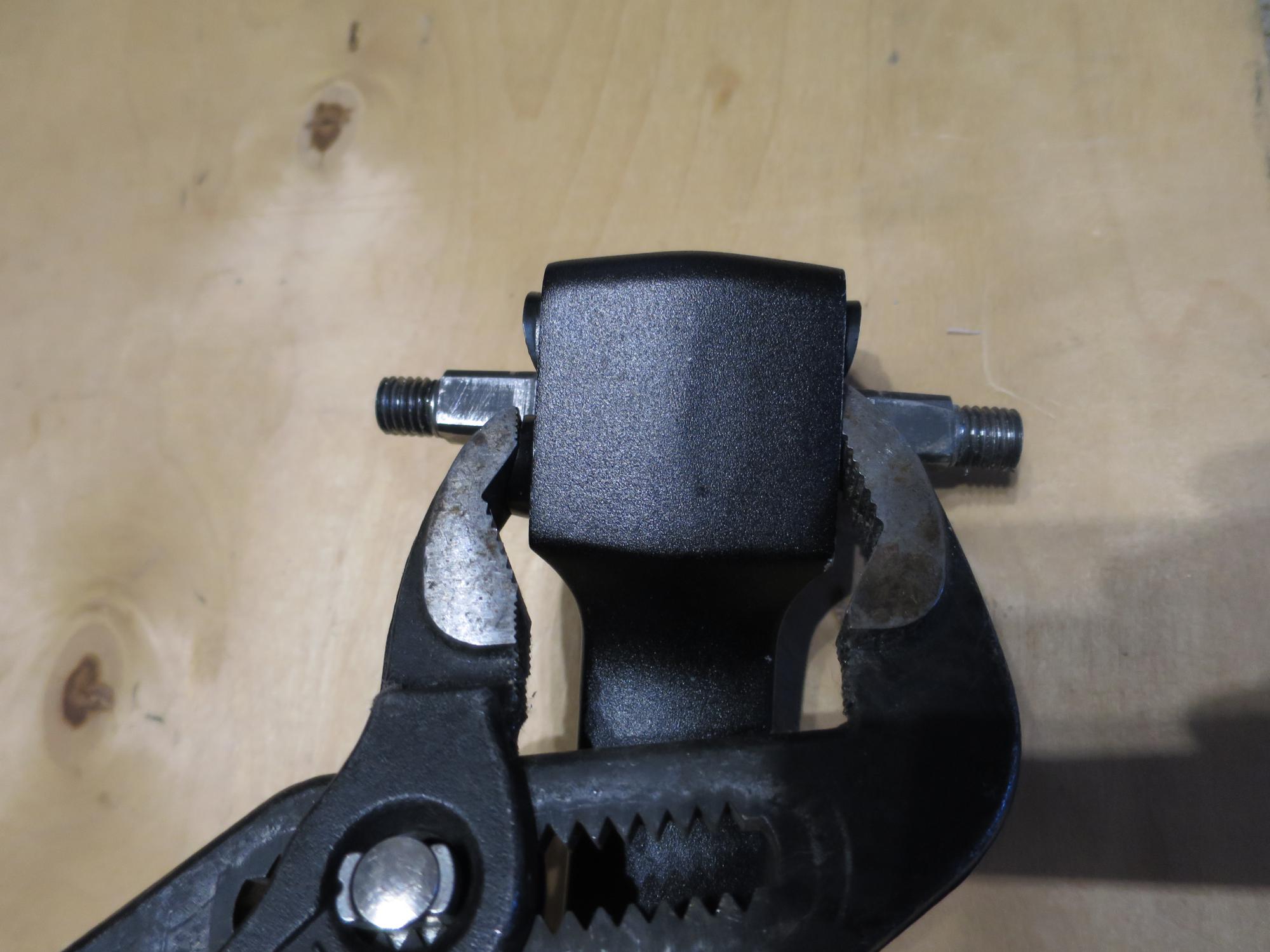

Angor
[user]volodiaa[/user],
Блин..! Володя! Я всю голову сломал - как ты ГАЗОВЫМhttps://auto-geo.ru/pictures/product/big/18351_big.jpg https://avatars.mds.yandex.net/get-marketpic/1041839/market_2B7EkPy_8tAlJnvm2RcZbA/orig ключом умудряешься... ЭТО - НЕ газовый ключ... это - "гебельсы", или "переставные клещи" "по научному"... :-D
вещь - уникальная, кслову...

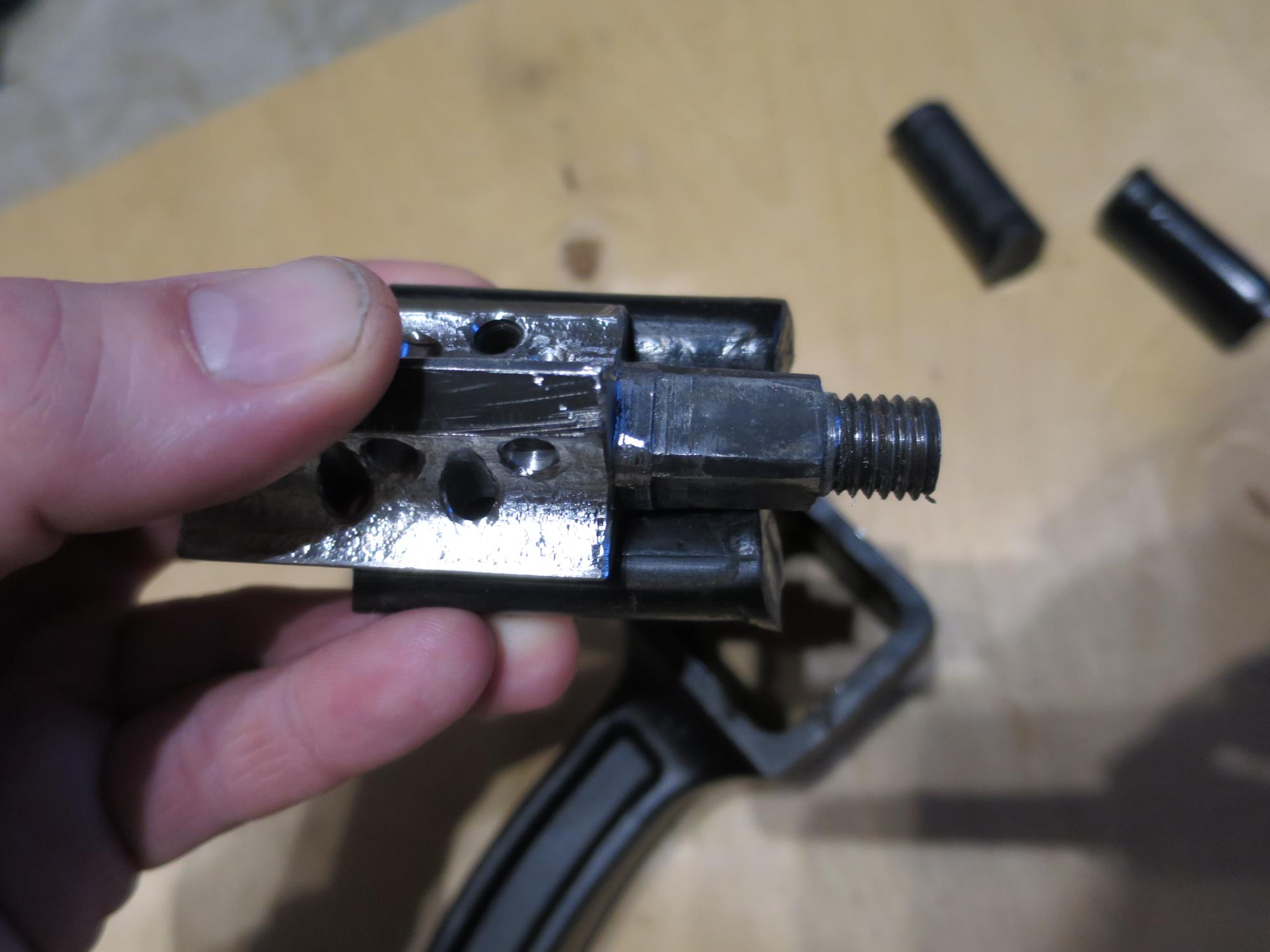

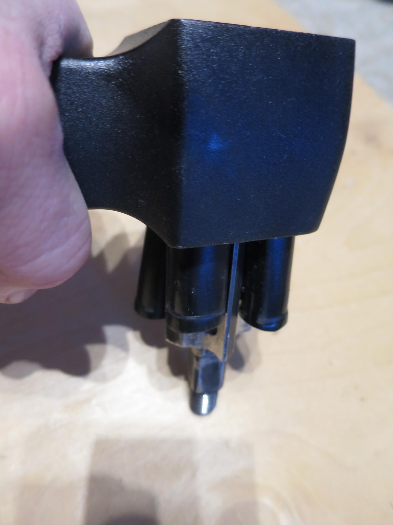

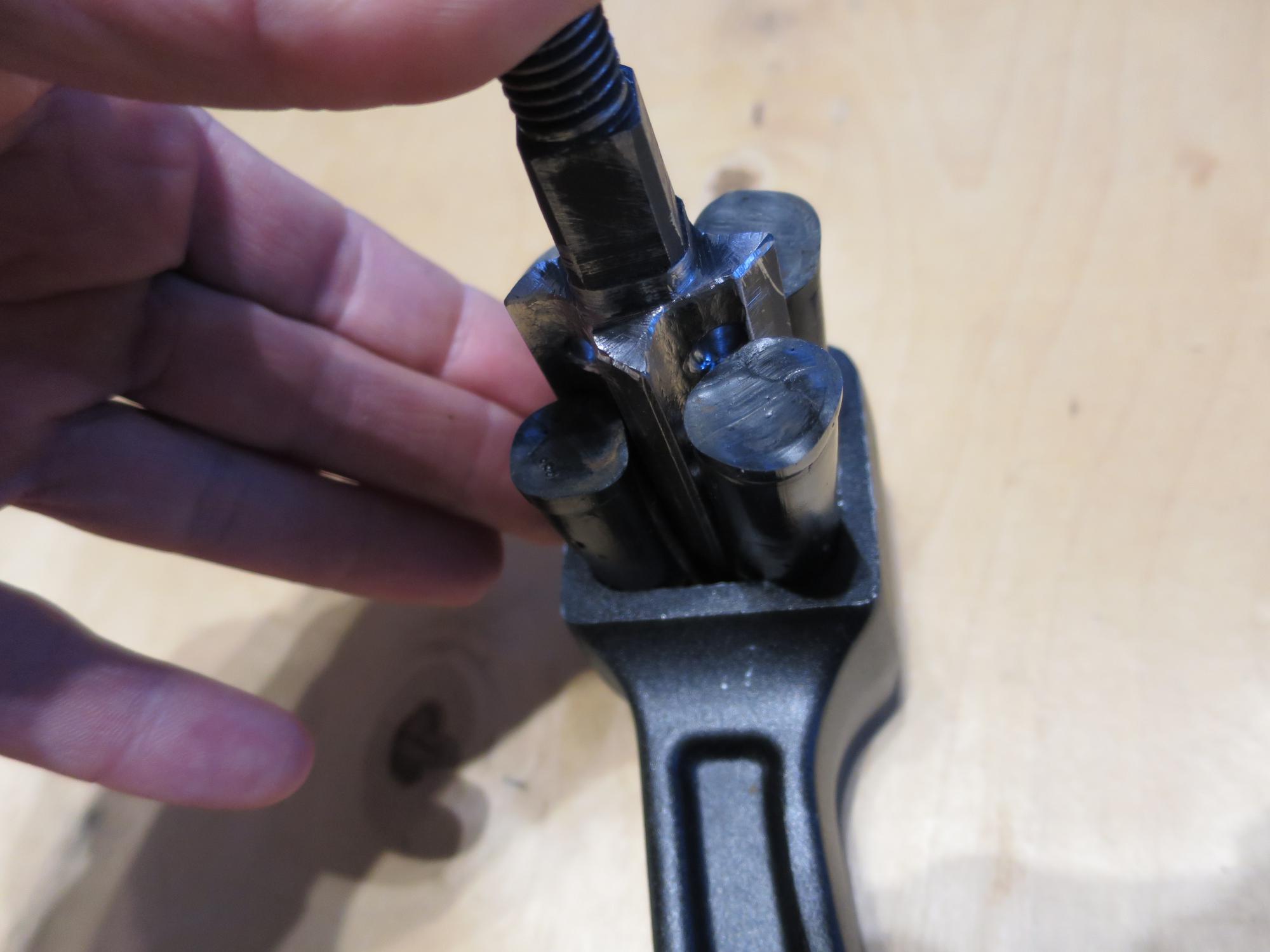

volodiaa
запрессовал этим ключем, зубья поставил так, проверял на рычагах Ультры.
Цитироватьсделай видео как ты прессуешь этим ключом
Запрессовать такую ось, возможно одним ключем .
Разборка
Сборка
Самое главное наживить, а дальше весом тела или ключем.
внутреннюю поверхность квадрата смазываю и протираю салфеткой.
Сьемником конечно удобней и прям на самокате можно!!!
Angor
Не, "гебельсы" - оне больно "злые", рычаг покоцают... Съёмник не так сложно/геморно сделать...

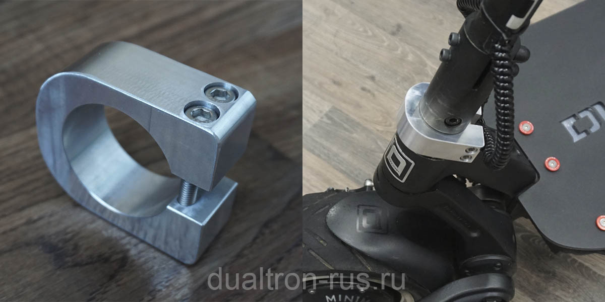

a.l.e.x.100
Так думаю что эксцентрики не поставишь из-за большой толщины колец (хрен разводятся губки хомута)? А если в прорезь поставить кусок резины с отверстиями под стержжни эксцентриков? Резина будет расширять хомут чтоб он мог ходить по трубе?
В крайнем случае можно добавить третье отверстие (с меньшим диаметром) на хомут с резьбой на одной стороне хомута, для винта с барашком который будет разводить губки а эксцентрики сводить. В общем прочный хомут штука хорошая, но для складывания самоката в нынешнем виде оч трудоёмкая.

Ямогу
#1507
Всем привет
А как вам мой вариант хомута?
Я уже давно делаю хомуты разных размеров
Можно даже старый эксцентрик поставит. На мой 25 хомут

У моих хомутов при ослаблении болтов края сами разводятся и не надо мучиться
grishin
Цитата: grishin от 06 Нояб. 2019 в 10:41У моих хомутов при ослаблении болтов края сами разводятся и не надо мучиться
Ну это как бы логично что у всех так должно быть...
У моих допустим именно так и есть у всех моделей..
