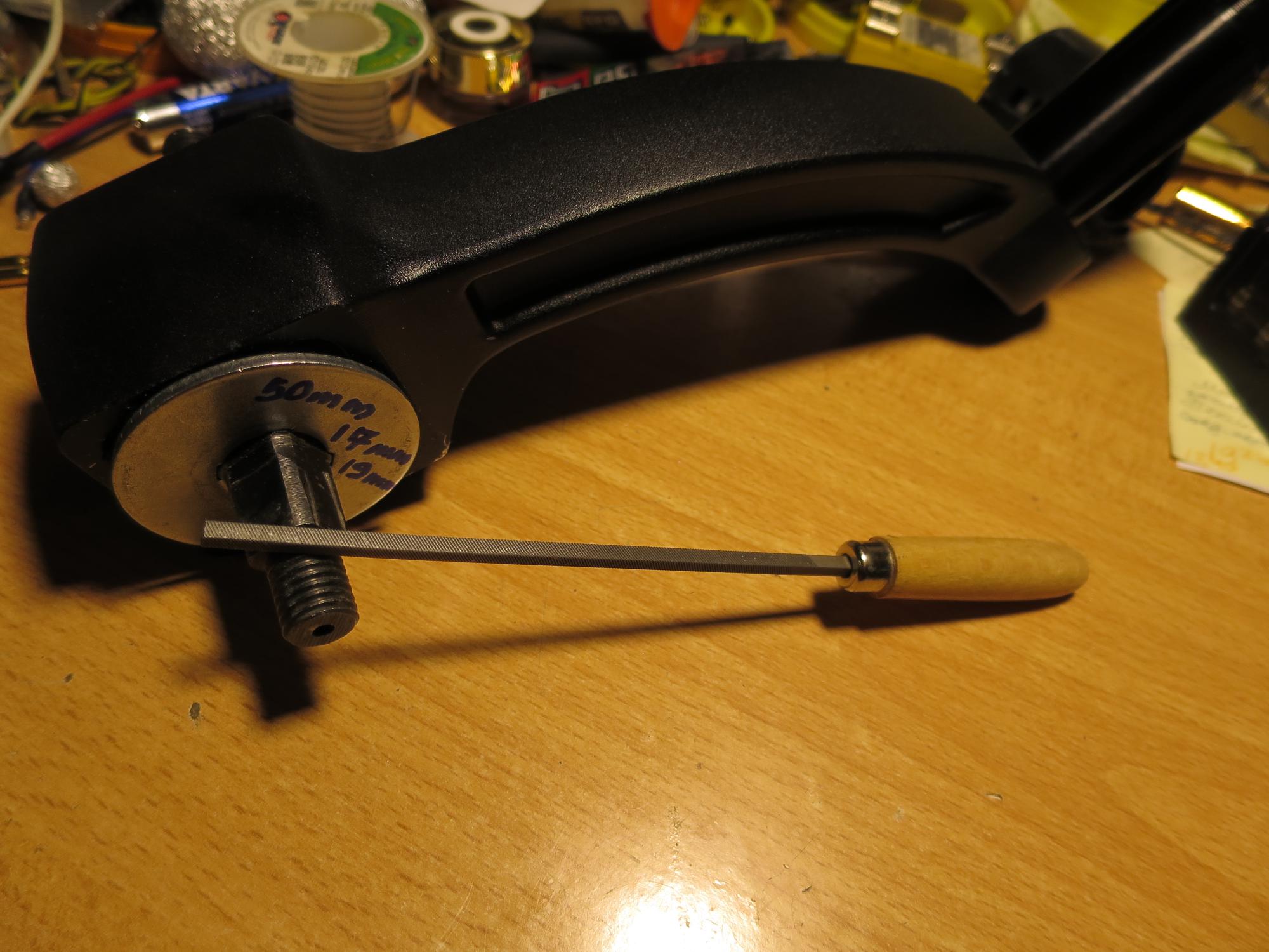

Дешёвая шайба для передней подвески из крепмаркет. немного меньше- 50 мм. наружний диаметр, 17мм. внутренний. в месте проточки 19 мм. протачил за 5 минут этим надфилем. Шайба чуть толще родной - 2.7 мм. вместо 2 мм.

Ммм.. а разве стержни не должны чуть выступать - для зажатия шайбами..? ИМХО - это делается для того, что бы убрать возможные зазоры и люфты при торцевом сдавливании... Ы? :ah:

ЦитироватьМмм.. а разве стержни не должны чуть выступать - для зажатия шайбами..? ИМХО - это делается для того, что бы убрать возможные зазоры и люфты при торцевом сдавливании... Ы? :ah:
Это не окончательная сборка, старые запихнул что бы посмотреть как оно смотрится, а так надо около 2 мм оставить и затем шайбами придавить.  :-) при чем можно герметик какой нибудь эластичный использовать , что бы грязь не залетала .

Цитата: volodiaa от 15 Окт. 2019 в 07:25надо около 2 мм оставить и затем шайбами придавить
Я тоже хотел заменить шайбы, но в крепеже они толстые и если эластики дополнительно не обрезать, то шайба не даст рычагу плотно сесть на ось. Будет люфт и дополнительная просадка.
volodiaa
ЦитироватьЯ тоже хотел заменить шайбы, но в крепеже они толстые и если эластики дополнительно не обрезать, то шайба не даст рычагу плотно сесть на ось. Будет люфт и дополнительная просадка.
Шайба примерно 2.7 мм толщина, (родная 2 мм.) если эластомер мягкий и новый то надо учитывать ещё тот момент, что концы эластомера можно вдавливать шайбами и от этого будет меняться жесткость, больше оставите хвосты, больше вдавится внутрь, значит жёстче будет.
Эластомер и железяки надо водой смочить когда запрессовывать будете или немного маслом, но думаю водой правильней.
С такой точеной остью можно эластомер ( 18 мм.) загонять газовым ключом если заточить эластомер как карандаш, то есть снять фаску.
[b-b]Ось не симметричная, так что пазы в шайбе перепроверяй для своей оси.[/b-b] ( я надевал шайбу и маркером помечал границы)
Родные шайбы тоньше, гнуться, ржавеют, а эта оцинкована
АлександрМ
Цитата: volodiaa от 15 Окт. 2019 в 11:03Шайба примерно 2.7 мм толщина
Родная 2мм. Впринципе, не такая и большая разница, если учесть сдавливание эластомеров.
Измерил у себя такую же шайбу из крепежа, она 3,2 мм.
volodiaa
ЦитироватьИзмерил у себя такую же шайбу из крепежа, она 3,2 мм.
Думаю и 3.2 пойдет, но моя точно 2.7мм. - вчера штангеном мерил.
надо шайбу подгонять без эластомера и рычаг ставить , смотреть сколько свободного места остается и тогда будет понятно сколько хвосты оставлять. у меня получается где то 1.7 мм. на хвосты и + на сжатие.
