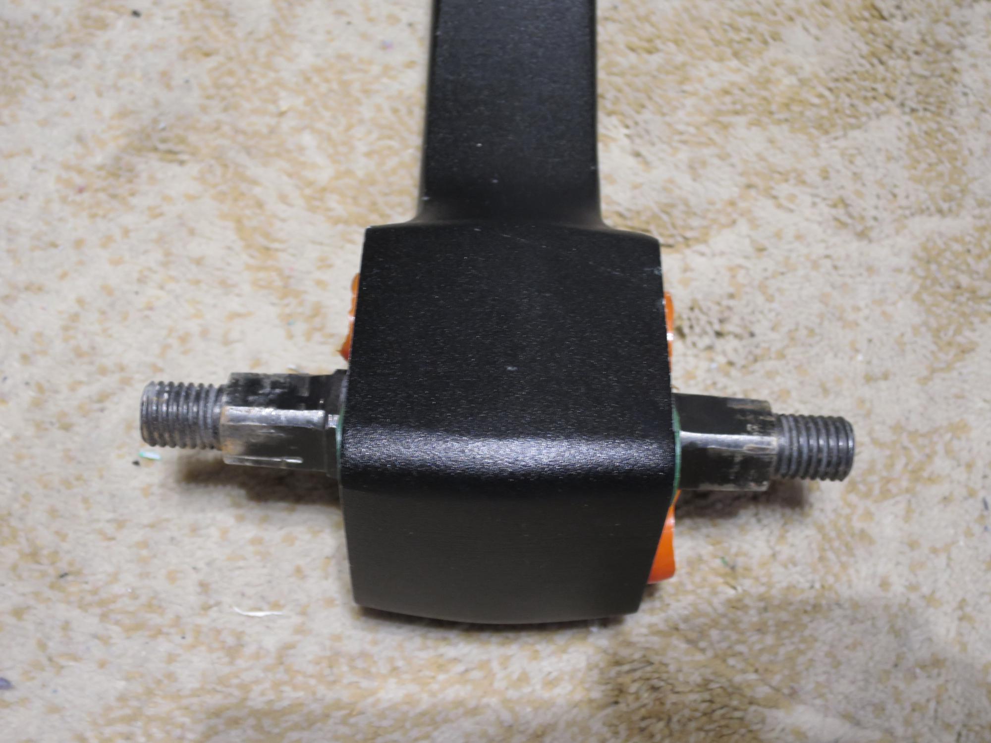

В общем новости у меня не радостные. Полиуретан с Молокова оказался тоже специфический, через неделю превратился в дуб((. Что интересно так то что амортизировать то он амортизирует, но с таким качеством подогнать под хотелки не реально. Остаётся единственный способ, покупать или с минимоторс (дорогой зараза на две подвески) на двоих 3стержня, или искать другого поставщика качественного пу с алиэкспресс, а они есть, вопрос только точной ссылки на продавца и нужный шор. В подавляющем большинстве всем нужен 88на зад и 85 на перед, исключение для тяжёлых парней на больших самокатах, тем 90 на зад и 88 на перед.
Очень обидно и злит что когда несколько дней подготавливаешь самокат, перепрессовываешь, и он даже поначалу великолепно амортизирует, убираешь всю кухню от полиуретановой пыли с наждака, а результат тот с которого начал сезон назад((.
volodiaa
Полиуретан  возможно меняет форму (проседает) из за температуры которая нарастает при работе подвески, особенно под большим весом и в теплую погоду и на оборот дубеет на холоде , так же не исключаю того что от грязи передняя подвеска тоже становится жесткой (забивается воздушный зазор) и эластомер теряет пространство куда он может смещаться.
electro05
[user]volodiaa[/user], Согласен. В разгар лета много раз ловил такой эффект. При интенсивной езде (в плане работы подвески) в жару задняя размягчалась ещё сильнее обычного состояния и из за этого я останавливался, чтобы проверить давление задней шины, потому-что ощущалась какая-то повышенная мягкость и пружинистость задней подвески. Давление всегда оказывалось нормальным. )
Dualtron 2 EX+ (весна 2017)
a.l.e.x.100
Я в курсе, именно по этому у меня на передней подвеске на концы пу одеты резиновые кольца, попадание грязи исключено. Любой, даже морозостойкий пу всё равно с понижением температуры заметно дубеет. Но в моём случае самокат просто стоял в комнате при комнатной же температуре, и уверяю, я не йети какой нибудь, и даже не чубака, а самокат дуб-дубом. Буду переделывать в который уж раз, и пусть у инжэнера минимоторс что придумал пихать 96шор в мелкий самокат, на лбу кой что выростет, на букву Х, и это не хвост.
АлександрМ
Цитата: a.l.e.x.100 от 12 Окт. 2019 в 01:35Полиуретан с Молокова оказался тоже специфический, через неделю превратился в дуб((. Что интересно так то что амортизировать то он амортизирует
Я недавно менял на Ультре подвеску, полиуретан из старых запасов (с Молоково). В перед поставил, проверил, всё хорошо. Остатков от переда хватило чтобы сделать ими же и зад. Зад "поплыл" и провернулся. Возможно от того что полиуретан обрезал под переднюю ось-крест. Там помимо одной грани надо было ещё уголки срезать, чтобы эластомер лёг свободно на площадку квадрата между рёбер креста. Так вот эти срезанные уголки видимо и позволяют квадрату в задней оси провернуться. Вообщем, срезал на другом полиуретане грань по классике, запрессовал, проверил, мягко. Даже прыгнуть получилось отрывая колёса. Но при выезде ночью, было +5 примерно, подвеска не работала. На следующий день проверил дома при комнатной температуре - перед немного мягче чем было в стоке, а зад как будто и не менял, только клиренс ниже стал. Вообще не понятно, как так.
a.l.e.x.100
В молоково льют полиуретан из нескольких сортов, и какой именно достался по большому счёту неизвестно. У меня осталось достаточно пу с молокова, в стоке мягкий в меру, если надо забирай на эксперименты. Этот пойдёт на тяжёлый самокат с большим челом, после перезапрессовки тольку дня три подождать)).
У Вити есть сылка на пу 20мм, прозрачный оказался слишком мягким, но форму он держал, наверно будет заказывать стержни пожоще на пробу.
АлександрМ
Цитата: a.l.e.x.100 от 13 Окт. 2019 в 00:20В молоково льют полиуретан из нескольких сортов, и какой именно достался по большому счёту неизвестно.
на всей длинне и определяю, просто мягче/жёстче. О цифрах даже речи не идёт. А может тот что лучше гнётся совсем и не мягче. Без шорометра тут никак. Только экспериментировать. Благо в заднюю подвеску полиуретан идёт без отходов. Можно менять сколько хочешь раз. Но у меня две итерации пока мимо. :) Да и перед работает явно хуже чем на ЛТД. На ЛТД я прям попал в точку с первого раза, а сзади на ЛТД в стоке хорошие ластики, мягкие когда тепло, вполне ровно работает что зад, что перед. Даже жалко будет продавать самокат. Ультра пока деревянная, аж жуть. :)

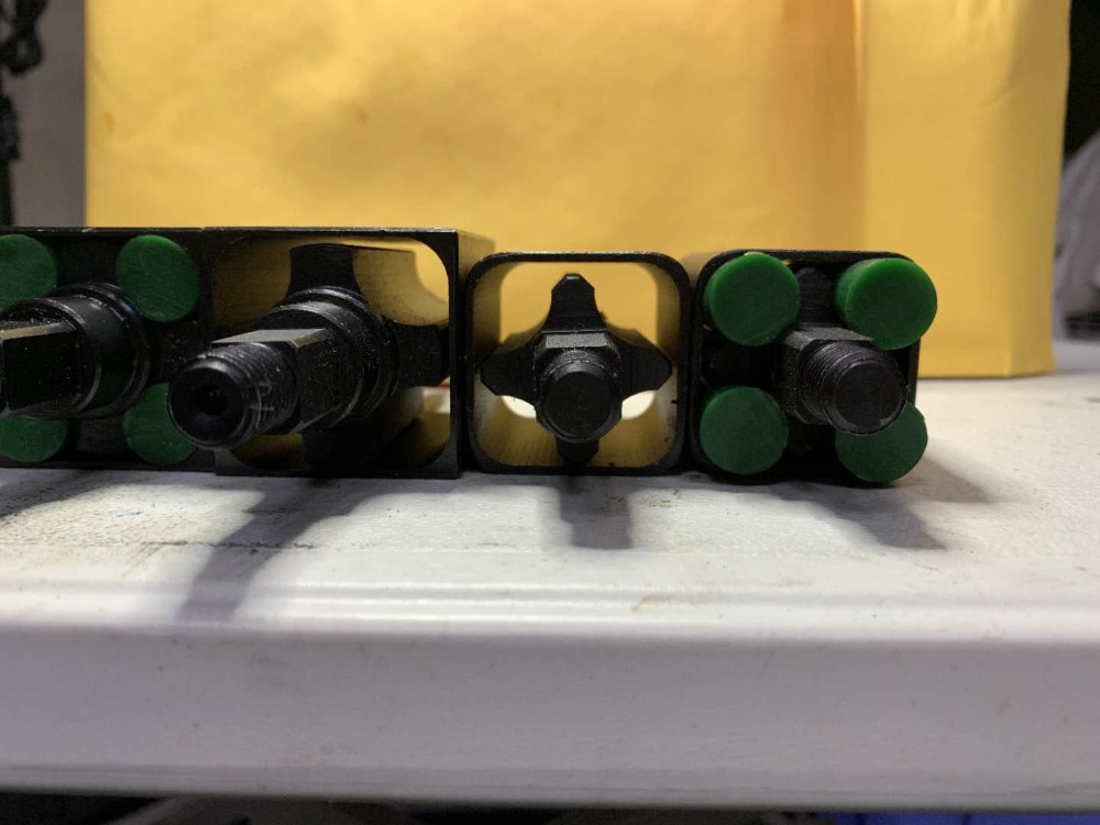

Обточил ось как Алекс.
Решился на эксперимент - ХОТЕЛКИ Уменьшить вес, использовать более полно эластомер, а не спрессованный. Замена эластомера в такую ость облегчается.
Использовал тиски и три напильника, самый мелкий круглый для наметки, большой круглый для проточки до окружности вокруг мелкого квадрата. и овальный до доведения , делал заштриховывание маркером для контроля глубины окончательной обработки.
Сделал и затем увидел, что такое уже есть в продаже.
https://ru.aliexpress.com/item/32969988802.html?spm=a2g0o.detail.1000013.1.36151a14kGFdTY&gps-id=pcDetailBottomMoreThisSeller&scm=1007.13339.146401.0&scm_id=1007.13339.146401.0&scm-url=1007.13339.146401.0&pvid=ba56f34d-d073-4b71-8a23-2d7395a9e221
На сайте есть инструкция в картинках - как снять эластомеры с помощью сьемника.
a.l.e.x.100
#1438
Любопытно как ось себя поведёт! Она явно под 20мм стержни, а может и под 25. Пу начинает амортизировать только после того как промнётся до определённого уровня, так что если цель минимизировать давление перепрессовки, то тогда возможно светит покупка твёрдых стержней пу.
В общем пробовать надо!
volodiaa
[b-b]a.l.e.x.100[/b-b] поставил плюс за логику.  :-)
запрессовал те что стояли на квадрате, запрессовать удалось газовым ключом.
полиуретан 18 мм в квадрате был обрезан как положено, а при запрессовке с этой осью он стал вровень с корпусом, натяг есть, но он действительно не такой сильный, но для родного жесткого полиуретана пойдет, а вот для мягкого я думаю ты прав - Надо 20 мм.
С двумя зелеными по диагонали проворачивается  в ручную ( с надетыми рычагами )и полиуретан пытается вылезти., так что с шайбами надо проверять. с четырьмя эластомерами встал сверху на рычаг , мягко , не проворачивает с зелеными и оранжевыми.
