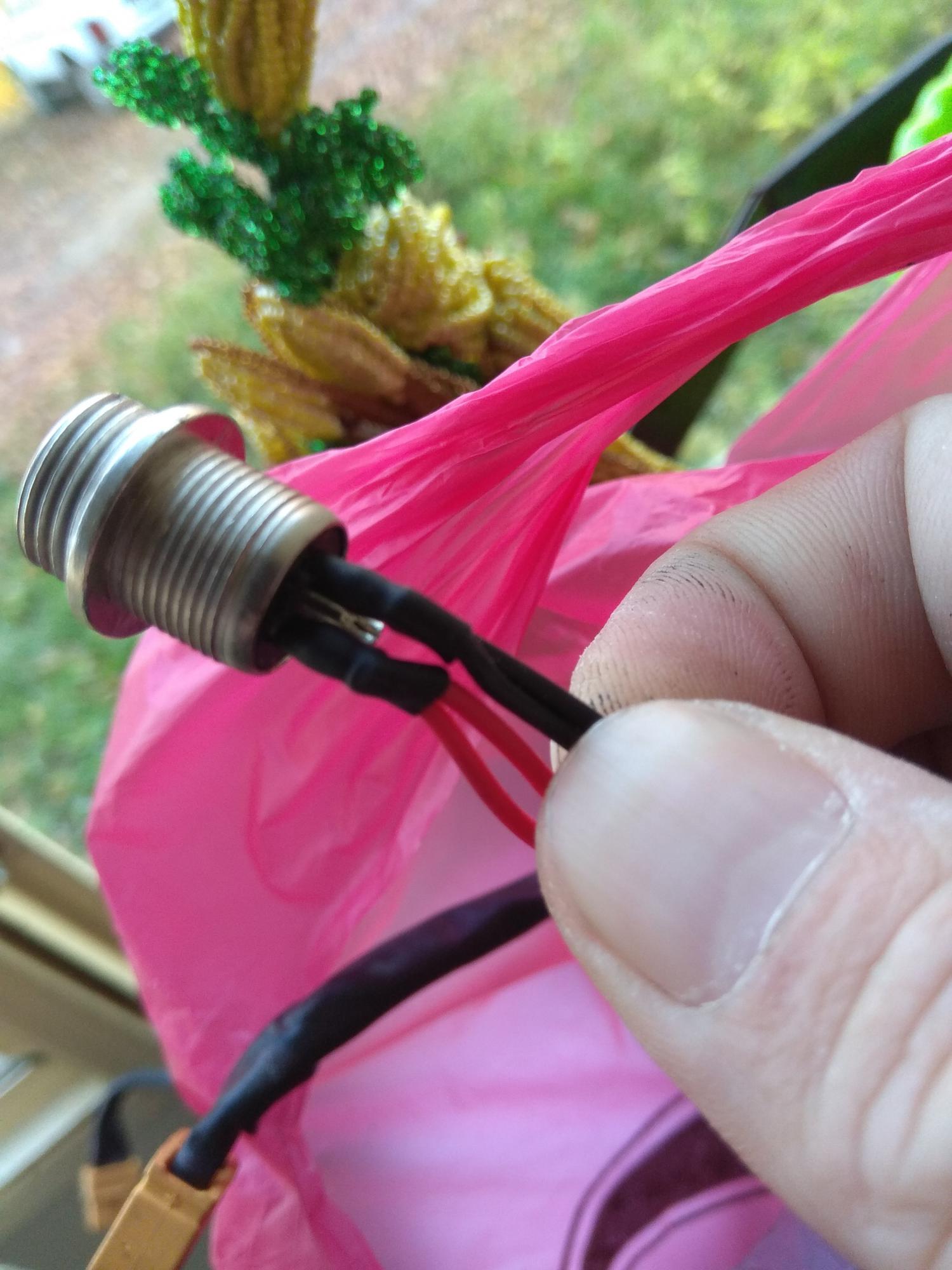

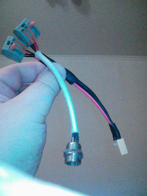

[user]rrumit[/user], я правильно понимаю?
От аккума отходит два провода, заканчивающиеся штекером.
Его разрезаю, впаиваю по цвету зарядный штекер и предохранитель.?
Цепь выглядит так. Аккум, от него красный провод, потом предохранитель, потом развилка на штекер зарядника и штекер питания. Или предохранитель после развилки? Или без разницы?
Чёрный провод - аккум, от него черный, развилка на штекеры.
То что в гирике провод от штекера зарядки двойной и тоньше, как то влияет? Просто на одинарные толстые поменять? Или тонких достаточно?

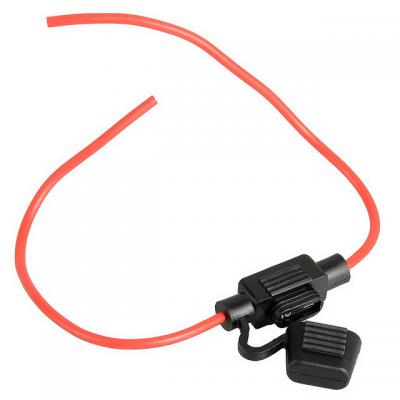

Цитата: VITAMIN1 от 17 Окт. 2018 в 08:40Цепь выглядит так. Аккум, от него красный провод, потом предохранитель, потом развилка на штекер зарядника и штекер питания.
Правильно, если что случиться с проводкой на самокате - сгорит предохранитель, если с проводкой зарядника и/или - тоже сгорит предохранитель.
P.S. Предохранитель - я имел в виду держатель для предохранителя, куда вставляется сам предохранитель

Выпаяй (или отреж) силовой провод с экстишкой и провод зарядки.
Две ваги (на три например), третий пригодится для вольтметра и замеров.
Ни в коем случае не соединяй цвет к цвету, прежде чем соединять проверь вольтметром где плюс где
минус.
Сразу акб не втыкай, сначала только зарядку и проверь чтоб совпадали с акб на xt.

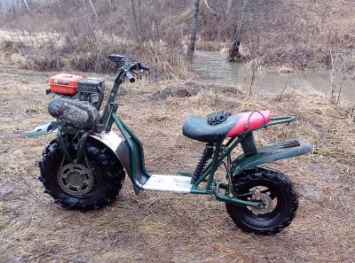

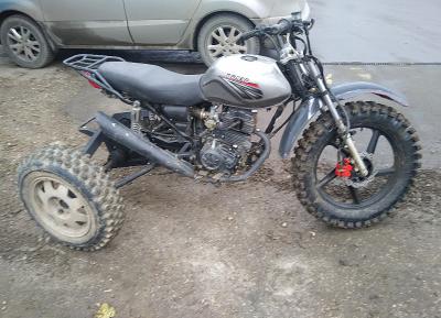

Вот очередной эксперимент сегодня выкатил первый раз и самокатик прошлогодний
Трайк с полузависимой задней наклонной подвеской, самокатик для охоты, разбирается на 2 части за минуту. На нем кстати задняя подвеска "про-линк" так, захотелось комфорта жопе.
Самокат продал за 55т.р. строил сразу 2 разных. Один под заказ, второй себе. Человек финансировал комплектуху на мой в счет работ по сборке.
