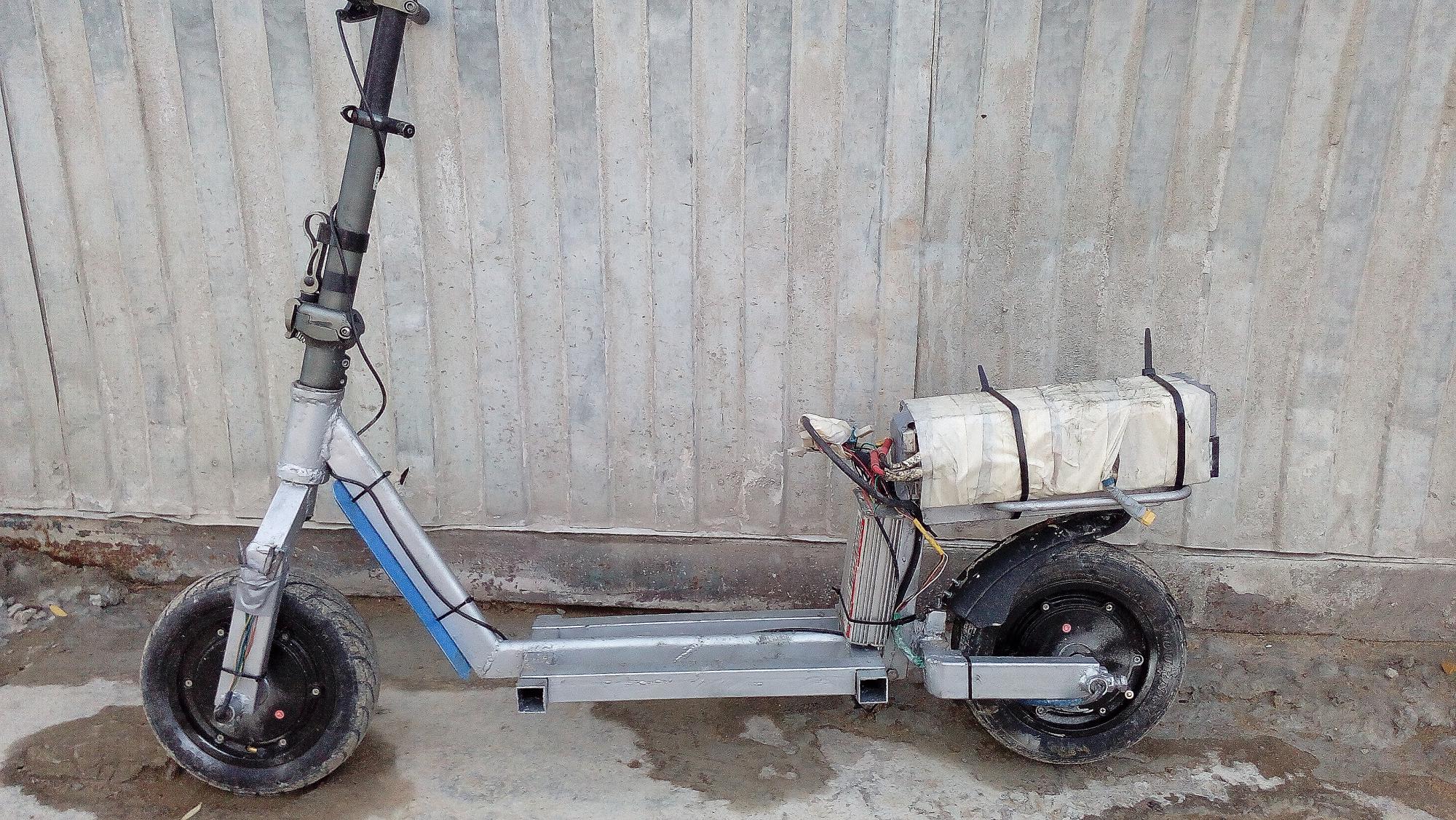

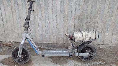

Цитата: VITAMIN1 от 11 Нояб. 2018 в 01:38Но может рама из чугуния и голая весит 25 кг.
Себе, моторы испытать сделал, профиль, 30×30 вроде. Пять кило, с рулевой.
Если сделать подвеску будет 7кг. Откуда 25, лично мне не понятно.

Я взял два самоката, с подвеской и гирик.
Минус два.
И себе гирик.
Всё.
Процесс правда шёл в другой последовательности.
По итогу идею ездить забраковал.
В остальном, раз нужно сэкономить. Смотрим возможности.
МК от гириков в прошлом и позопрошлом году мешками, на вес продовали.
Не успели? Идём в магазины, правда и там ловить надо. Выбрасывают МК с перебитыми кабелями.
За батареей в компьютерную мастерскую. Там живые элементы часто имеются. Клиент лезет, а бмс при вмешательстве дохнет. И вот у вас на руках 3\4 живых элементов.
Рама, вообще копейки. Из расходов, токарка и фурнитура.
Даже вел был но поиск не показывает.

Ты на полном приводе ездишь? А че тогда споры идут мол полный привод сложно синхронизировать?? Вообще смотрю у тя все норм получилось, но не могу понять почему вообще весь этот срачь подняли из ща обгона одного колеса другим 0_о
Eltreco Rhino 48V, (1kW), Ливер.
JackHot Carbon.
Jeca
Цитата: proekcionika от 11 Нояб. 2018 в 17:57А че тогда споры идут мол полный привод сложно синхронизировать??
Потому что второй контроллер повесить жалко.
Цитата: proekcionika от 11 Нояб. 2018 в 17:57почему вообще весь этот срачь подняли из ща обгона одного колеса другим
Потому что МК это шаговый двигатель. Контроллер мониторит нагрузку и расход. Когда подключают второе колесо, контроллер не может(не обучен) увеличить/замедлить амплитуду импульсов.
