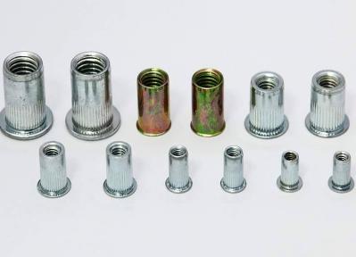

крепил втулками резьбовыми - тогда можно открутить снаружи все таки конструктив должен быть нормальным. втулки просто запрессованы.
Klavish83
Цитата: Alex_mac от 10 Окт. 2018 в 07:27крепил втулками резьбовыми
Заклепка резьбовая, называется

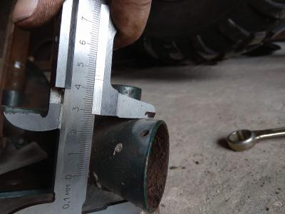

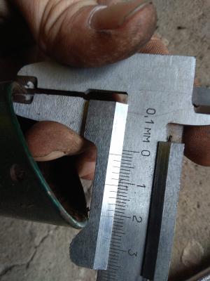

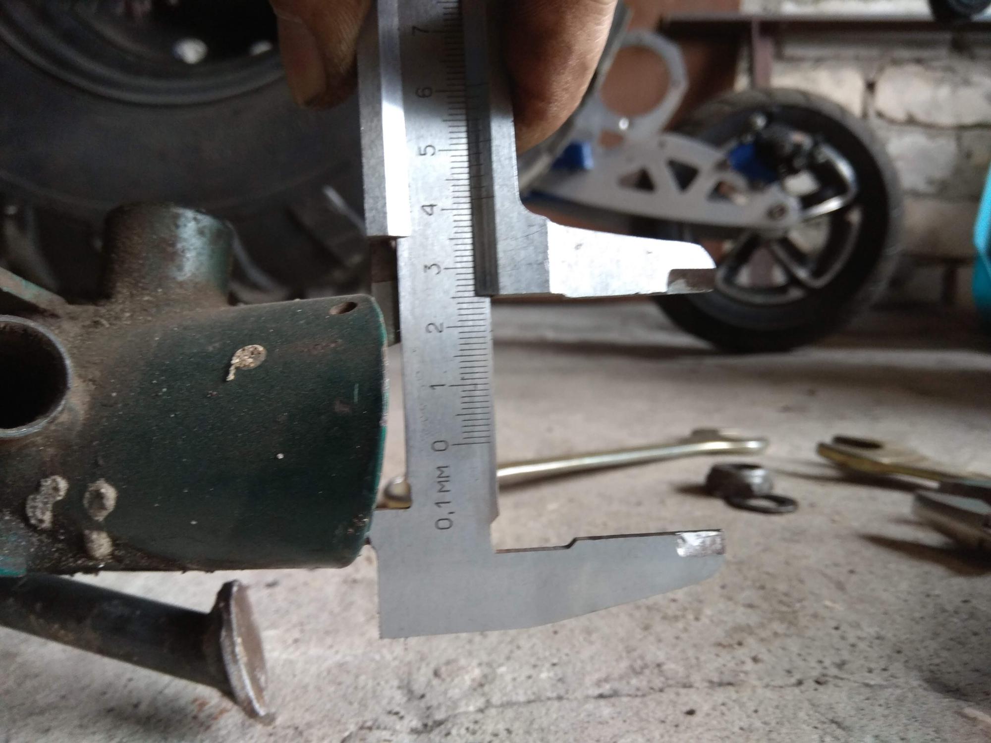

[user]VITAMIN1[/user], какой диаметр трубы у этой зелёной рамы? И толщина
VITAMIN1
#81
на пмять не помню.
чтото около 48/2
UPD
вот размеры

Цитата: Klavish83 от 10 Окт. 2018 в 08:36Заклепка резьбовая, называется
да знаю как оно называется. но я ее не клепал. а просто в распор ставил. значит втулка. обычные не особо подходили- там диаметр дикий да и ставить сложно.

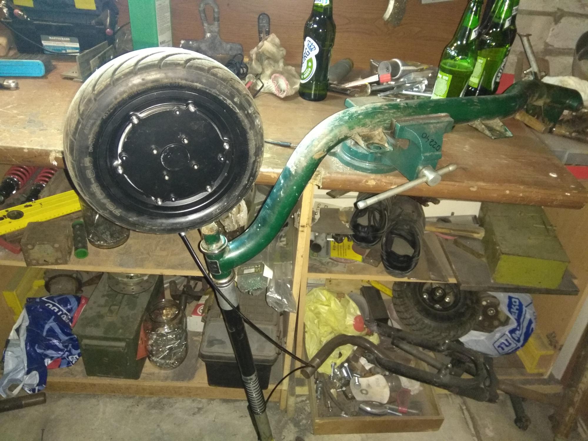

Цитата: VITAMIN1 от 10 Окт. 2018 в 08:59Такое колесо.
а во на такое сложновато ставить- у него покрышка широкая, далеко придется отводить суппорт.   по расстоянию не помню уже. ну у меня все равно одинаковая схема на суппорт.

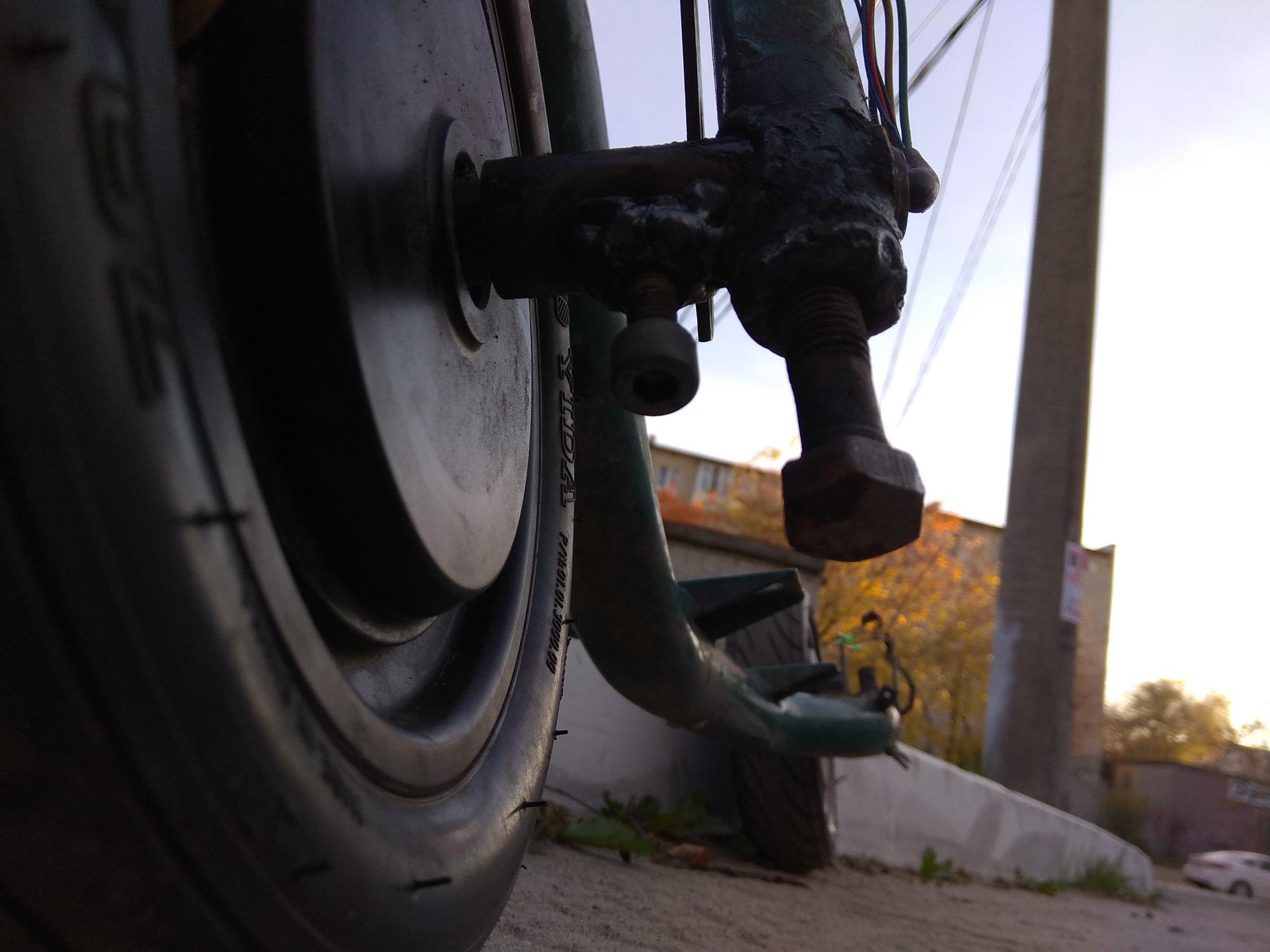

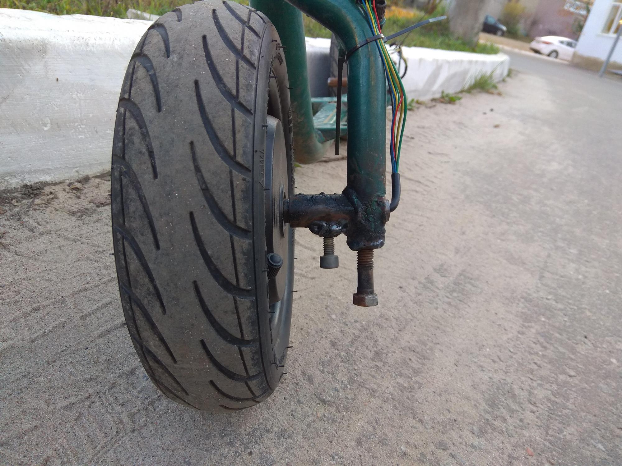

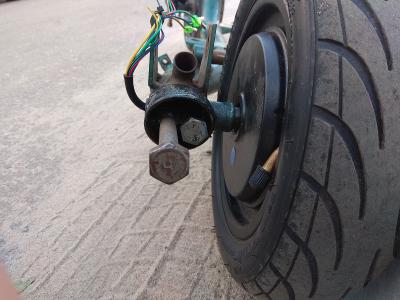

VITAMIN1
Вот так получилось. В вилке вварил разные гайки. Одна под болт м14. Встала в перо идеально. Вторая м8.
Сзади две гайки под м10.
BigMo велочоппер

Цитата: Alex_mac от 10 Окт. 2018 в 14:55во на такое сложновато ставить- у него покрышка широкая, далеко придется отводить суппорт.   по расстоянию не
Так причём тут покрышка? Она практически не выступает за габариты колеса. Сам мотор по диаметру сколько? (не помню просто). 120 или 140 роторы должны встать спокойно. Да даже 160 и 180. Но впритык.

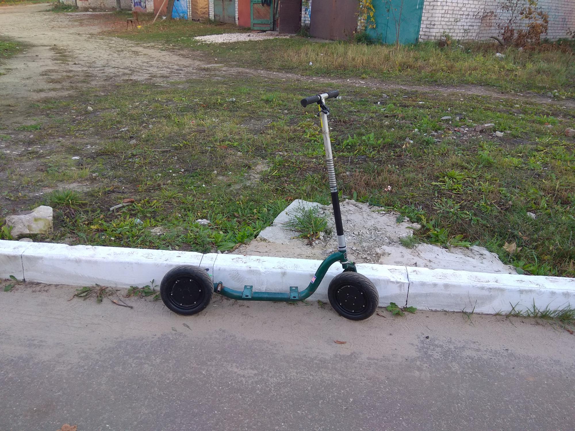

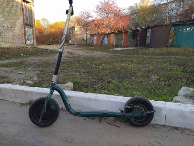

proekcionika
Ты сколько весишь? Под нагрузкой как себя ведет на скручивание? Почему контроллеров еще нет и акб?)
Давай уже доделывай, интересно как в поворотах будет себя вести полный привод на полной скорости
Eltreco Rhino 48V, (1kW), Ливер.
JackHot Carbon.
VITAMIN1
Вес бараний)))))
65 примерно. ну рюкзак и шмот пусть еще 10-15.
времени и денег нет, вот и не купил пока контроллер. вообше получается на самокат несколько часов в неделю потратить. работа, дети, жена на сутках и тд))))
пс. вопрос- ну куплю я ручку газа и контроллеры. а как заряжать аккум?(пока штатный гироскутерный) в гирике то все распаяно с материнки.
Цитата: proekcionika от 16 Окт. 2018 в 19:45Под нагрузкой как себя ведет на скручивание?
а как ему себя вести? должен нормально. так как на нем раньше стоял привод в 2.5 лошади, правда только на заднее колесо.
попробовал просто с горки катнуть, без тормозов))) длиной метров 200 спуск, уклон приличный. на стандартном велосипеде без пониженой заехать очень тяжело.
ехал и рулился нормально, но больше без тормоза кататься не буду. на эту улочку машина зарулила, чуть не влепился в лоб ей
